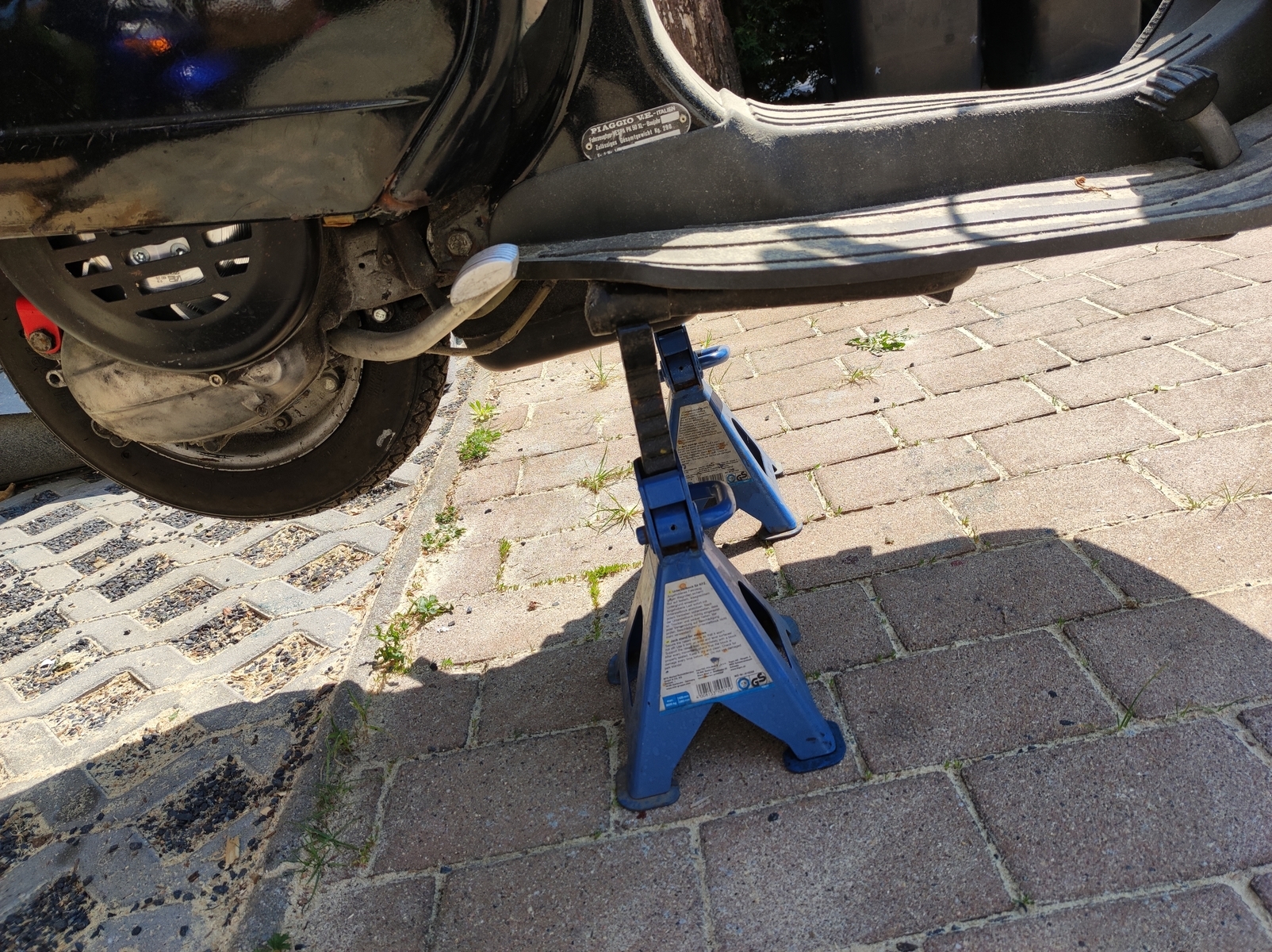

  • Das Bild zum idealen Aufbocken ohne Hebebühne
    Beidseitig am Ende des Hauptständers wie auf dem Bild zu sehen.
    Steht stabil hinter dem Schwerpunkt.
