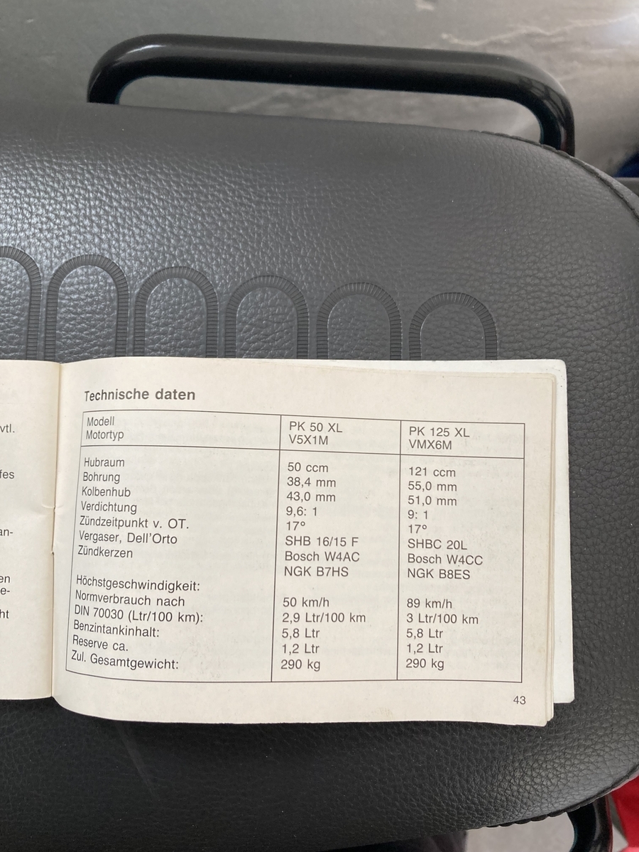

    Hallo zusammen....
    Ich habe eine pk50 XL mit einem Schaltdraht, leider hackt dieser immerwieder.... manchmal gehen alle Gänge butterweich manchmal bekomm ich den Gang kaum rein.... ich hatte schon mal den Draht gewechselt aber ohne Hülle.
    Kann es denn an der Hülle liegen oder an etwas anderem???
