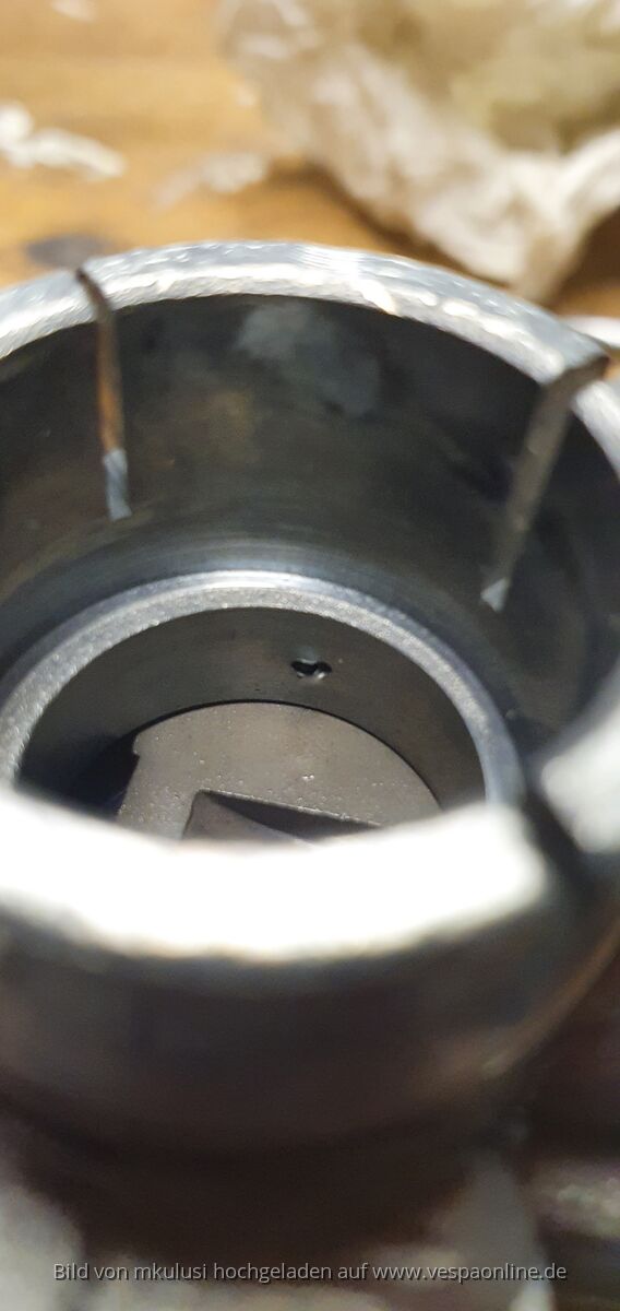

    • September 15, 2020 at 19:56
    So beim sauber machen heute ist mir aufgefallen das die Bohrung der Gemischeinstellschraube ausgebrochen ist... Soviel zu neuem Vergaser.
    Meint ihr daran kann es liegen? Ich versuche morgen mal ein alten Vergaser von einem Freund, vielleicht liegt da der Hund begraben.

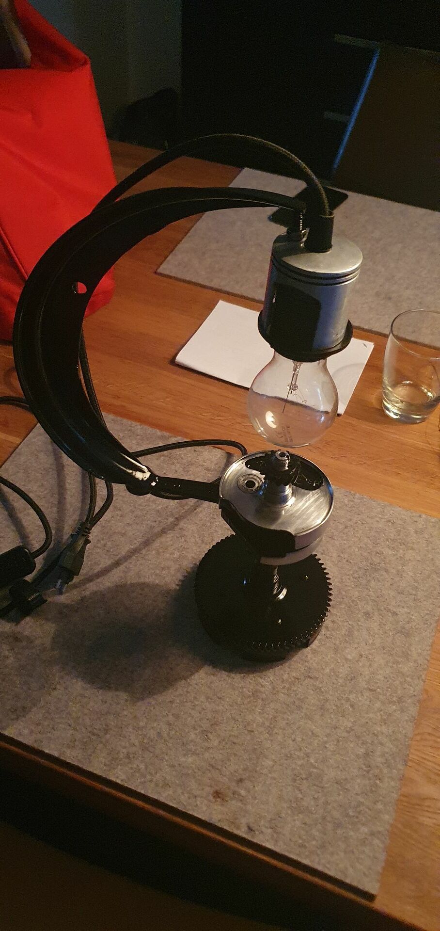

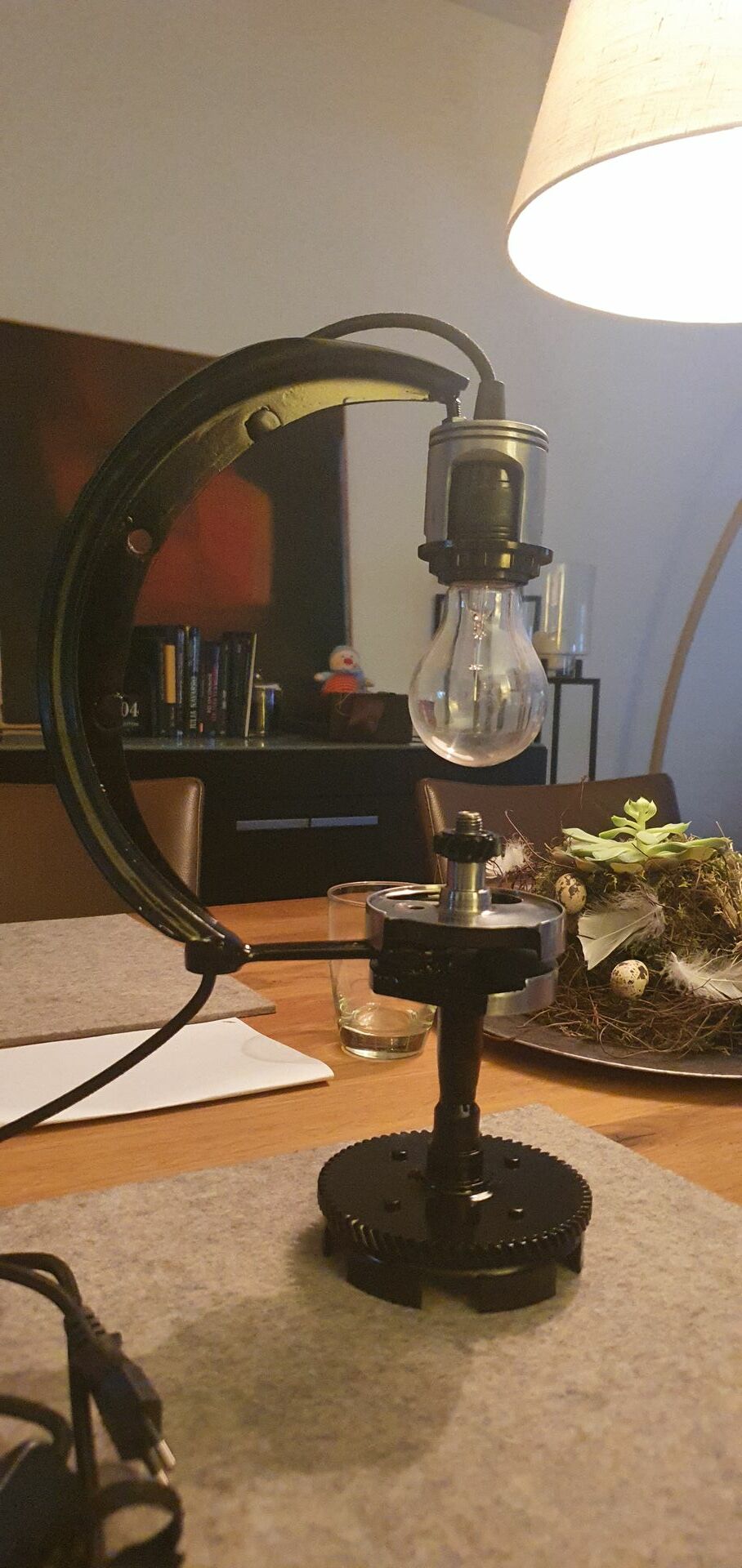

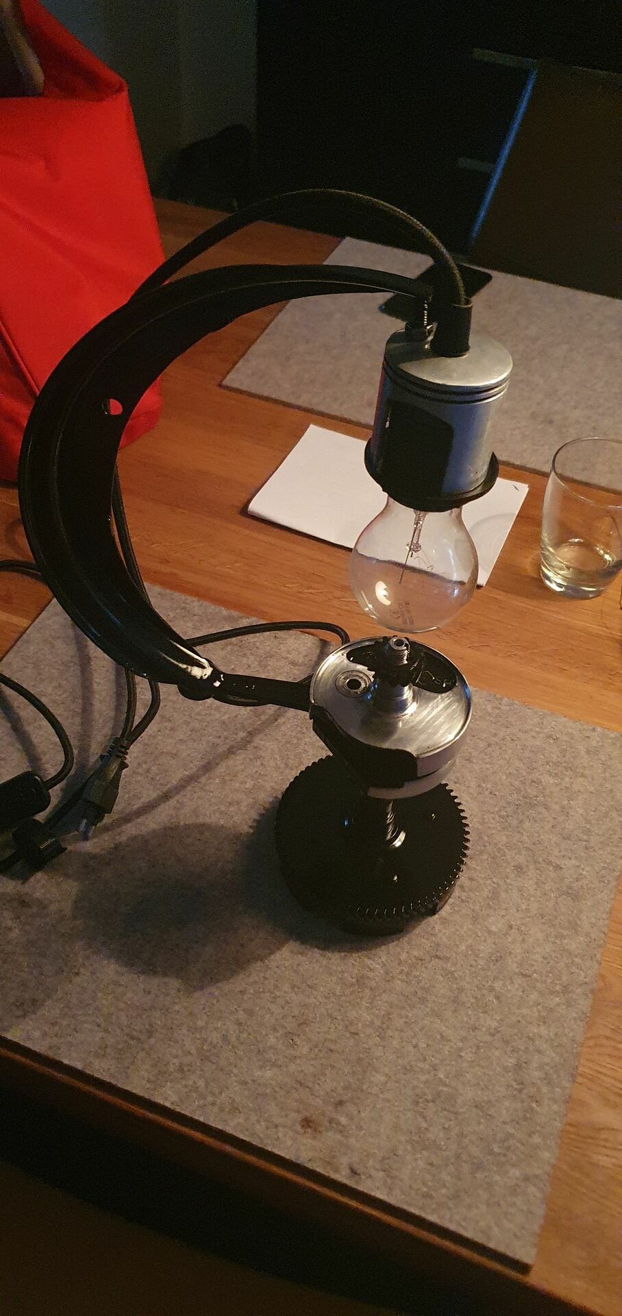

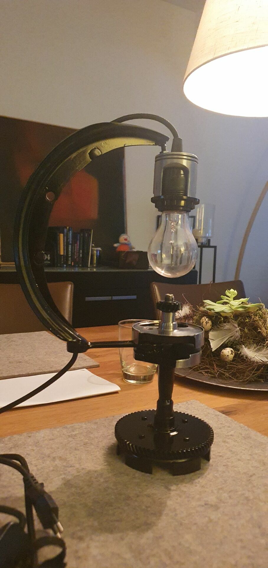

    • June 18, 2020 at 21:31
    Ich habe mich mal verkünstelt und habe aus Altteilen eine kleine Tischlampe gebaut.
    Verwendet wurden:
    Kolben
    Kurbelwelle
    Primär
    Eine Felgenhälfte bzw davon die Hälfte.
    Teilweise schwarz lackiert und anschließend über alles Klarlack
    Was haltet ihr davon?
    Gruß Mario
