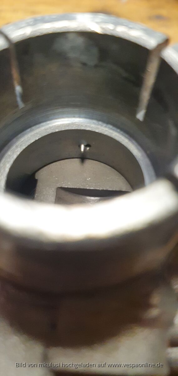

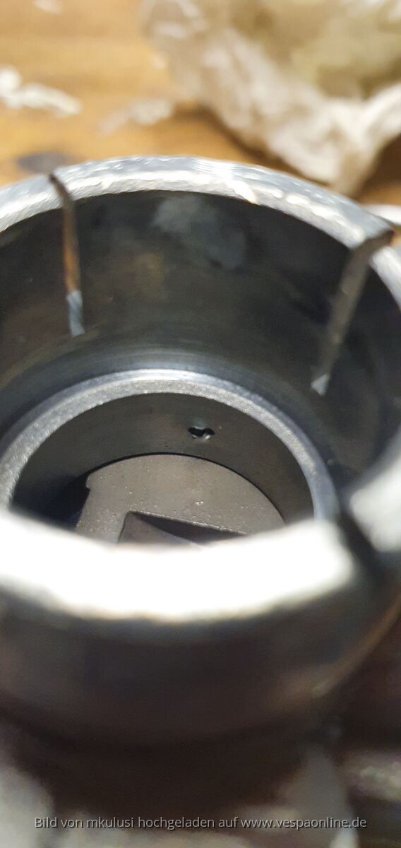

    So beim sauber machen heute ist mir aufgefallen das die Bohrung der Gemischeinstellschraube ausgebrochen ist... Soviel zu neuem Vergaser.
    Meint ihr daran kann es liegen? Ich versuche morgen mal ein alten Vergaser von einem Freund, vielleicht liegt da der Hund begraben.

    • September 16, 2020 at 22:28
    Nun es lag wohl wirklich an der defekten Bohrung der Gemischschraube. Jetzt klappt das Standgas tadellos. Jetzt ist die 78er Düse zu klein, Vespa dreht obenrum nicht aus, dreht besser mit gezogenen Choke. Bin jetzt bei HD 83 angekommen und es schnürrt die Vespa bei Vollgas noch immer ab. Ich teste morgen mal HD 86 in der Hoffnung das es der letzte Vergaserausbau ist...
  • mkulusi
    345
    62
    PK50XL
    • September 17, 2020 at 07:27
    Es hat geklappt, verbaut ist jetzt eine 87HD und sie läuft schnell rund. Ob das jetzt die finale Einstellung ist zeigt sich bei den ersten Fahrten, aber es ist ein sehr guter Anfang.
    Ich bin dennoch überrascht was dieser kleine Ausbruch an der Gemischschraube ausgemacht hat.
