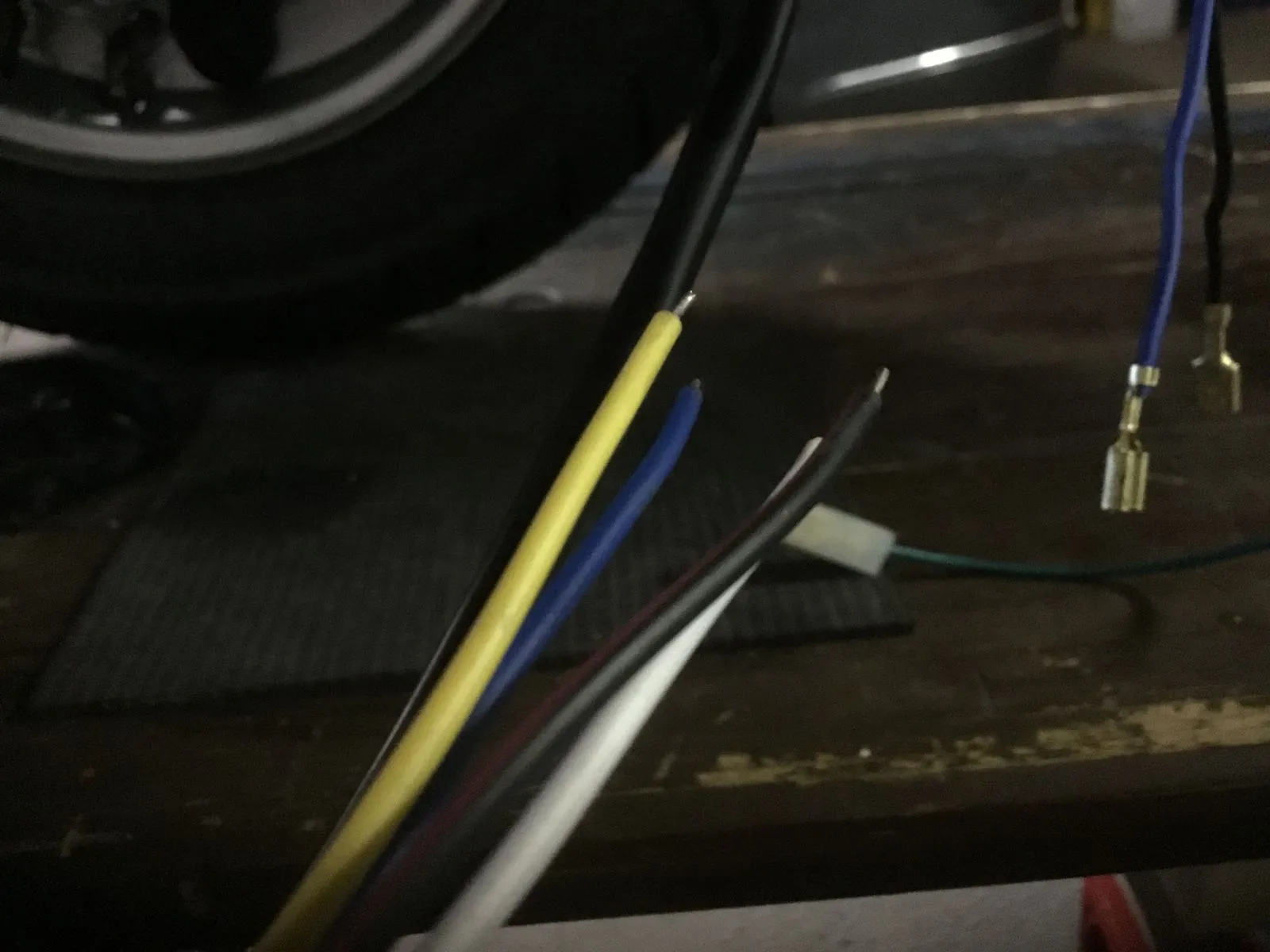

    Du hast eine "billig" Vespatronic... gabs ne weile als 360° Zündung, wird so in der Art (mit verbesserungen ) auch von zb.mit Namen VMC vertrieben.
    Wichtig wäre wenn Du die Zündung einstellst ob die um 8 Grad oder um 24 Grad verstellt.
    Wäre mir neu das es die im SCK gibt!!!
    Es gibt einen IDM CDI Nachbau der um 24 Grad verstellt was für unsere Kisten zu viel ist!
    Zu den Kabeln, die sind etwas anders als bei Vespatronic und Co, aber egal!
    von der ZGP kommenden:
    schwarz / rot -- Kill
    gelb -- Batterie Plus (einfach stück Schrumpfschlauch drüber und blind legen)
    blau -- Masse
    weiß -- Saft
    Beim BGM Kabelbaum gibts einen (sogar für mich) Idiotensicheren Schaltplan.
    SCK hätte sogar einen leicht geänderten Kabelbaum für Vespatronic und Co gehabt ^^ ideal für Laien.
    Weitere Fragen?

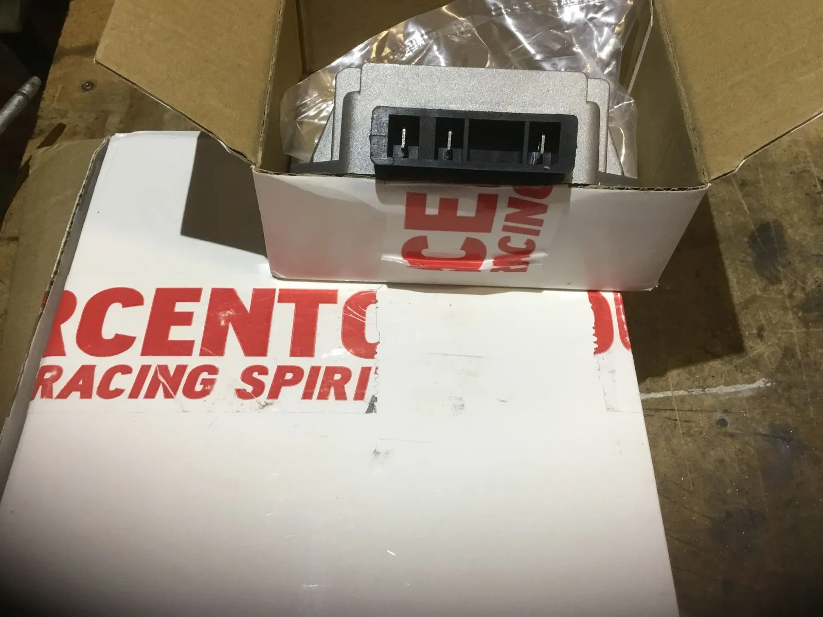

    Auf dem Karton der Zündspule und dem des Spannungsreglers steht nicht!
  • Vespa V50special auf elektrische 12V Zündung umbauen
    • Drehschieber
    • June 26, 2020 at 15:25
    Zitat von Fantine
    Was hast du denn angeboten bekommen, was steht auf Lieferschein und Rechnung - und warum machst du es unmöglich zu lesen, was auf der Verpackung steht ?
    Ich habe keine Ahnung - aber vielleicht können Andere helfen...

    Diese 4 Kabel kommen aus der neu verbauten Zündung gelb-blau-schwarz und weiß

    vielen Dank für die Antwort, gekauft habe ich den Artikel im Set und das bei ein und dem selben Händler.
    Der Kabelbaum ist BGM, aber auf dem Karton der Zündung/Polrad steht was von
    die Kabel welche aus der Grundplatte kommen passen farblich nicht zu den Kabeln vom BGM Kabelbaum (blau-schwarz-grün ist länger mit Kabelschuh)
    Ist das ganze überhaupt kompatibel ....
