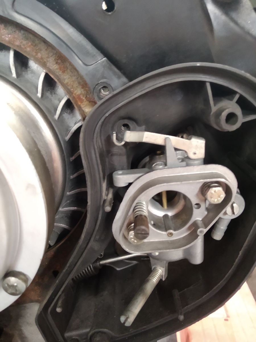

    Moin,
    Der Choke fehlt komplett🙈.
    Welche Teile benötige ich dafür?
    Einen runden oder Flachen Hebel.
    Gibt es evtl Teilenummern?
    Und der kleine Clip am Ende des Röhrchens ist auch weg.

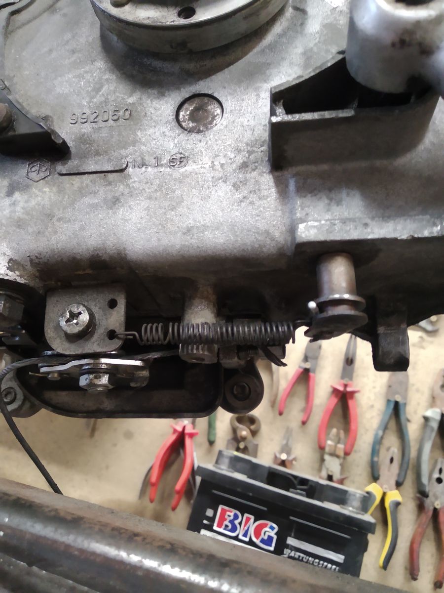

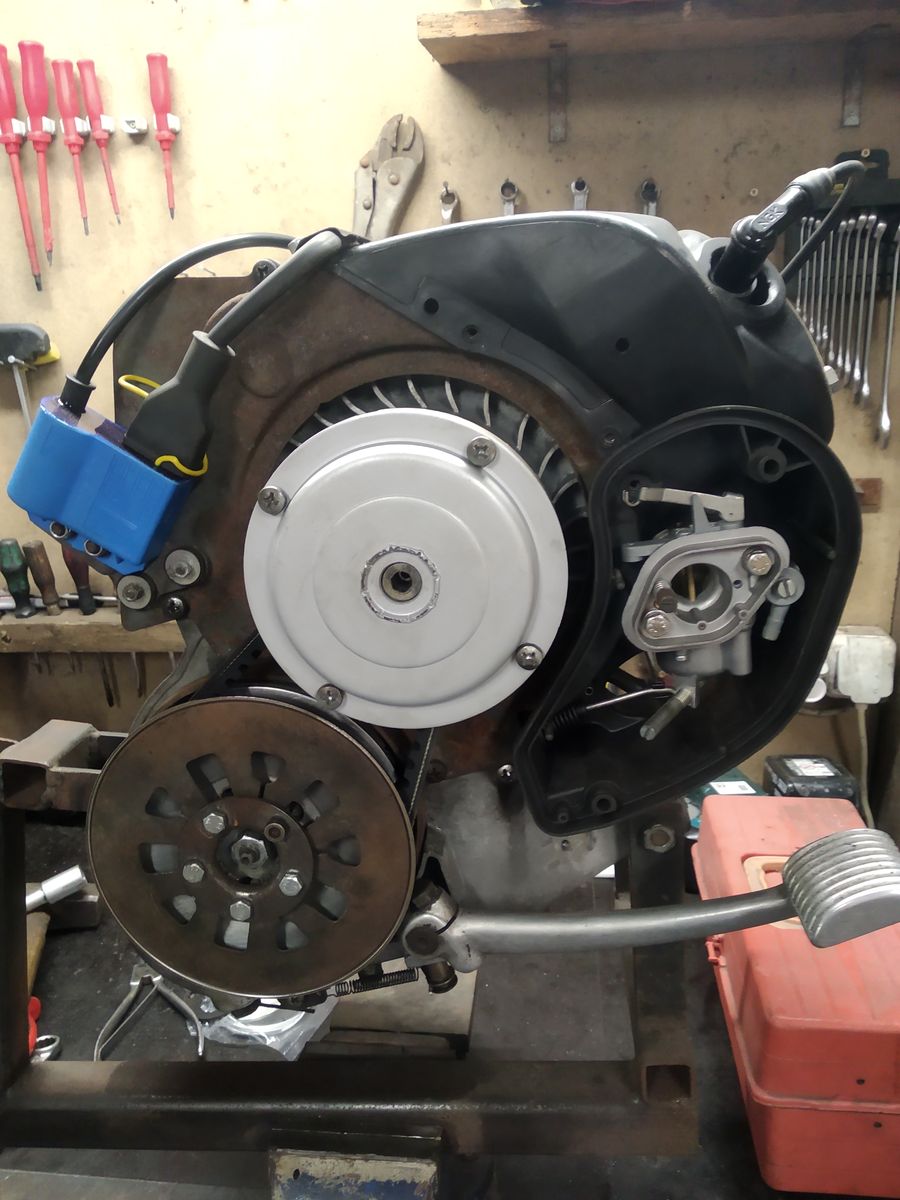

    Beim Vergaser ist noch ein Hebel, evtl. Starterzug? Unten an der vespa kommen aber nur 4 Züge an (2x Schaltzug, 1xBremse, 1x Gaszug) also welchen zug muss ich da einhängen? Und das Röhrchen was von der ölpumpe kommt muss doch auch noch irgenwie mit dem Vergaser verbunden werden oder? Finde da keinen Schlauchanschluss.

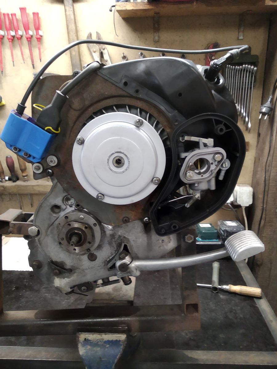

    • April 4, 2020 at 16:23

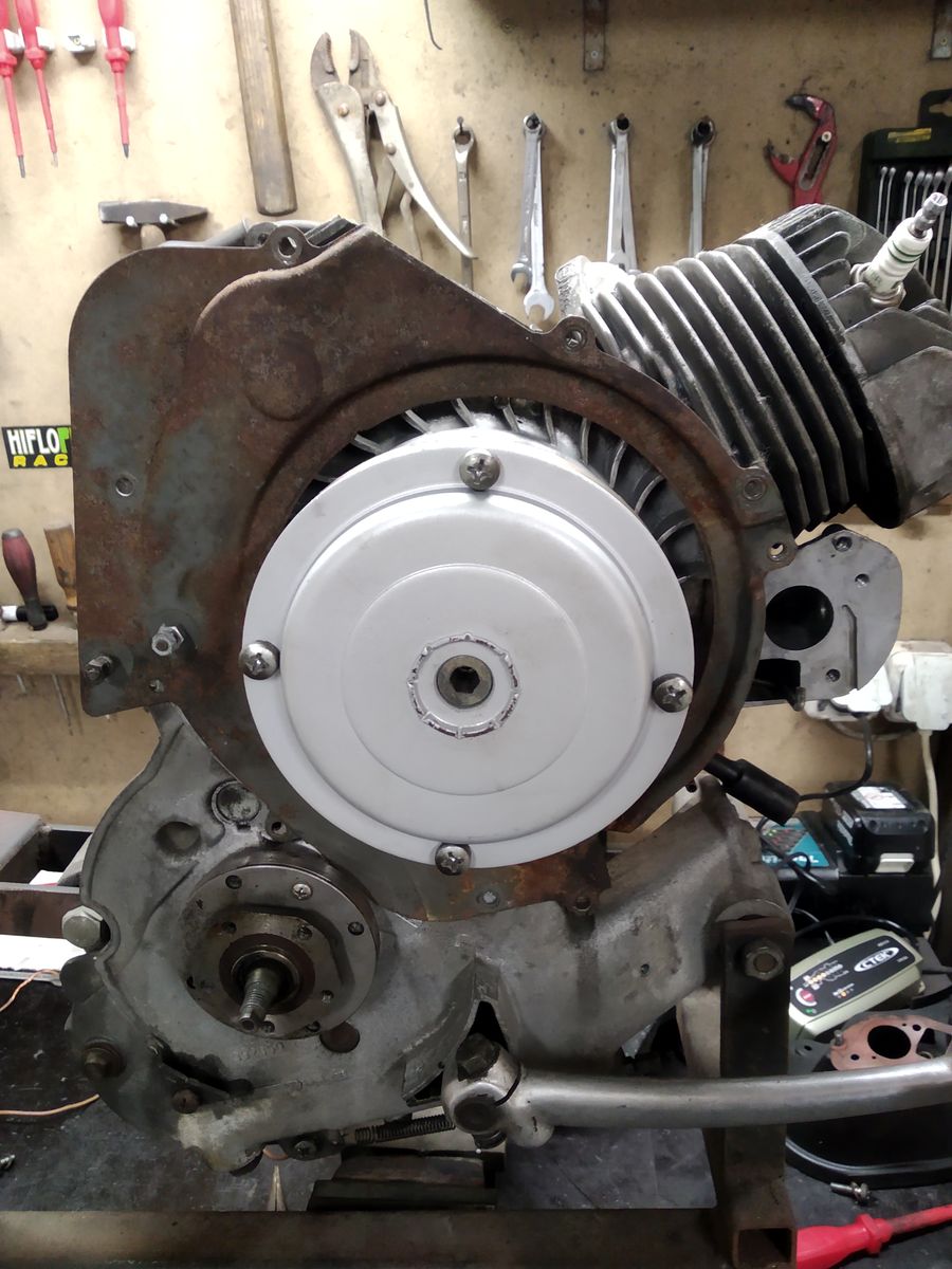

    So das ist der aktuelle Stand, als nächstes wahrschl. Riemenscheibe und riemen mit Abdeckung drauf oder?

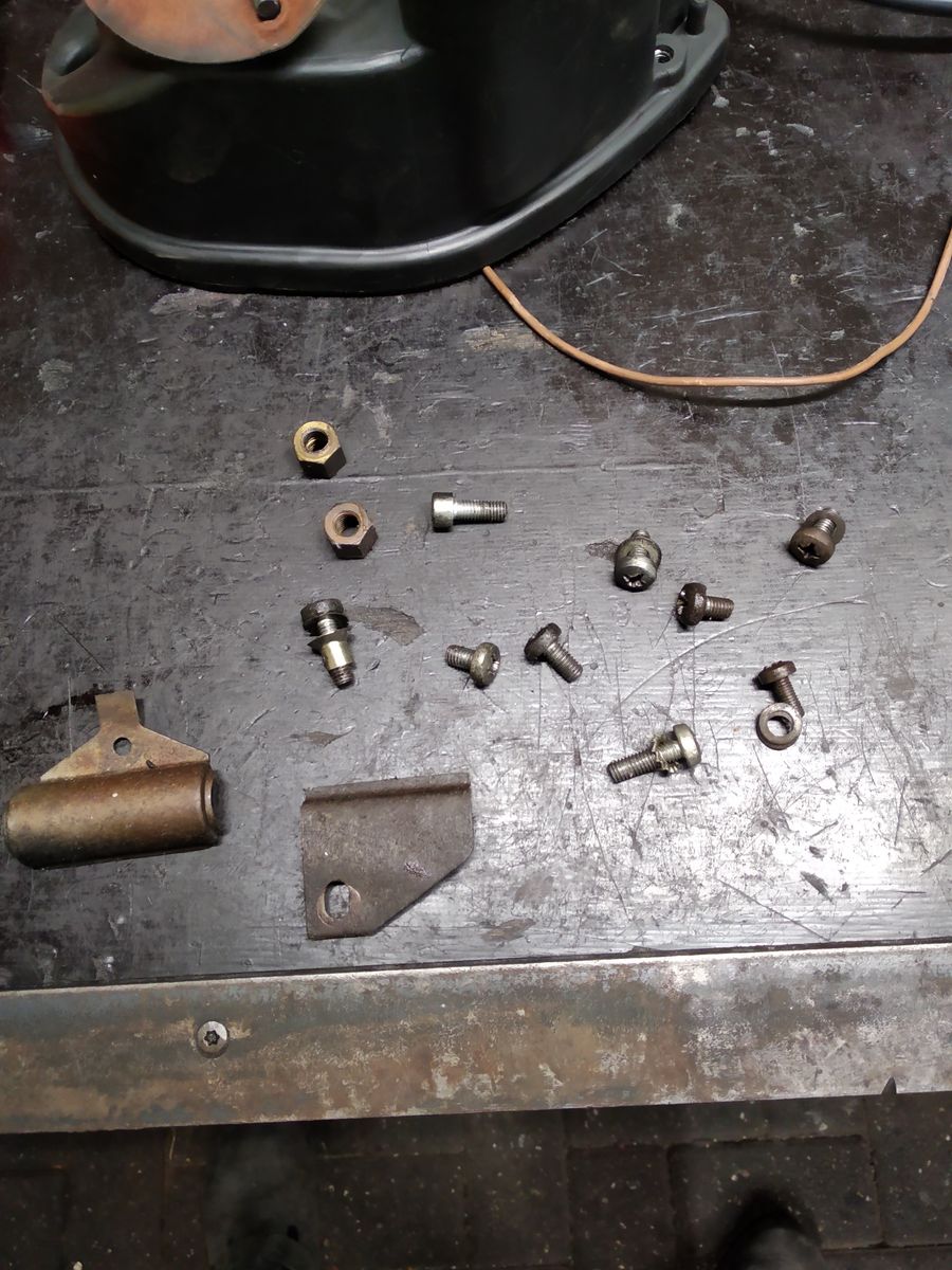

    Oben auf dem bild sind 2 Längliche Muttern aus Messing, wo gehören die hin?

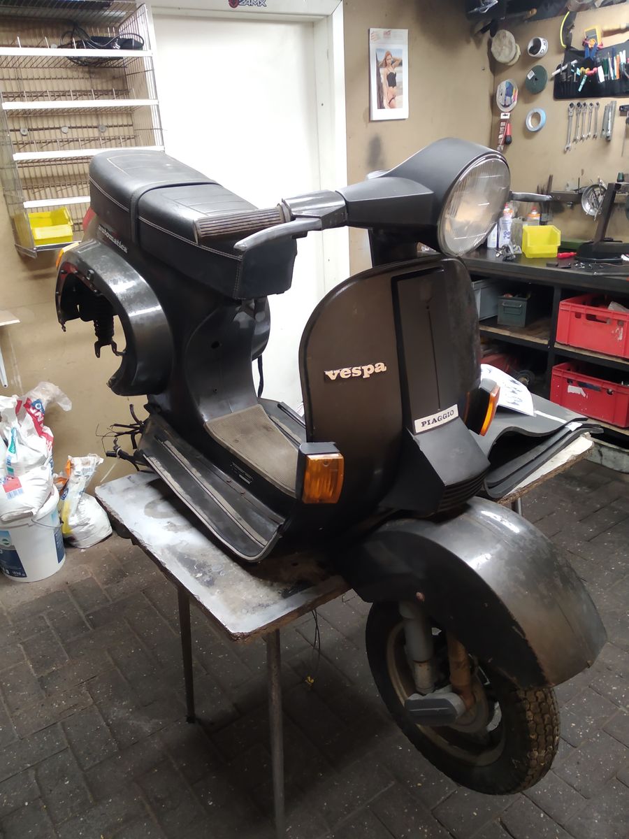

    Und für diejenigen die es interessiert hier mal ein Bild meines Schmuckstücks 😜

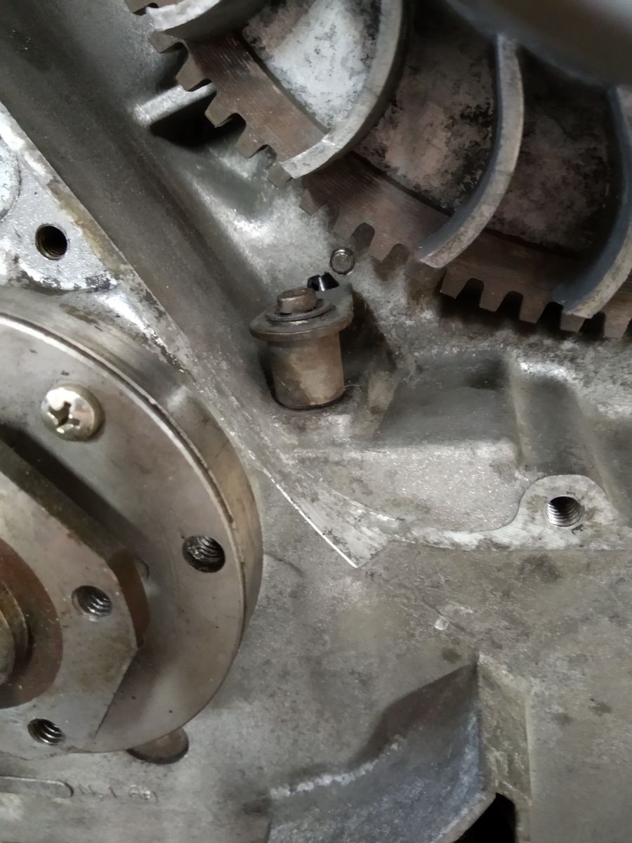

    Es geht weiter, das Gestänge samt Gehäuse habe ich gefunden und konnte ich zuordnen. Auf den Bildern sieht man das Blech was am Motor angeschraubt wird, liege ich da richtig das ich dafür kurzen Kreuzschlitzschrauben benötige?
    Ausserdem sieht man auf dem 2ten Bild noch 2 Bleche, wo werden die montiert?
    Ich sage schonmal Danke vorab. 😜

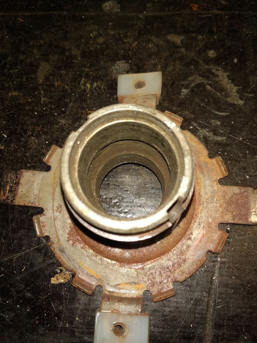

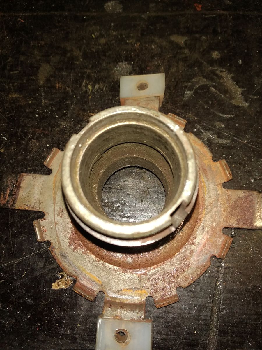

    Ich habs jetzt ausgedreht, und es war sicher kein Messing oder Rotguss. Ich denke das die Simmeringe für das wandlerfett waren, auch die sind nicht zu bekommen. Ich presse mir jetzt eine durchgehende Rotgussbuchse ohne Simmerringe ein. Das sollte selbstschmuerend genug sein. Mal sehen ob es lange hält.
  • Variomatikteile Vespa PK 125 Automatica
    • Sepphu

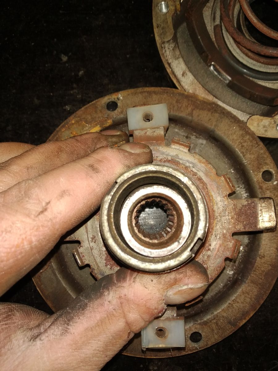

    • March 24, 2020 at 20:00
    Moin, habe es auseinander, hier sieht man das die Buchse komplett eingelaufen ist. So wie ich das sehe ist die 2 teilig. Maße kann ich mir selber nehmen. Aber welche passung sollte ich verwenden? Normale Bauernpassung H7? Ich denke da fahre ich gut mit. Dann nur noch die Simmeringe auftreiben.
