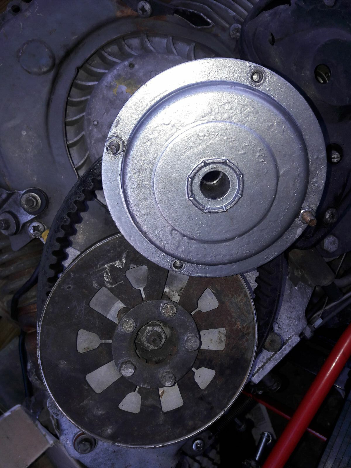

Habe die Kupplung zusammen.
Beim Vergaser ist noch ein Hebel, evtl. Starterzug? Unten an der vespa kommen aber nur 4 Züge an (2x Schaltzug, 1xBremse, 1x Gaszug) also welchen zug muss ich da einhängen? Und das Röhrchen was von der ölpumpe kommt muss doch auch noch irgenwie mit dem Vergaser verbunden werden oder? Finde da keinen Schlauchanschluss.

Choke natürlich.
Geht von hinten mit dem Benzin und Ölschlauch durch den Gummibalg zum Vergaser.
Wenn du keinen Öltank mehr hast dann verschliesse das Röhrchen.
Beste Grüße Mario
