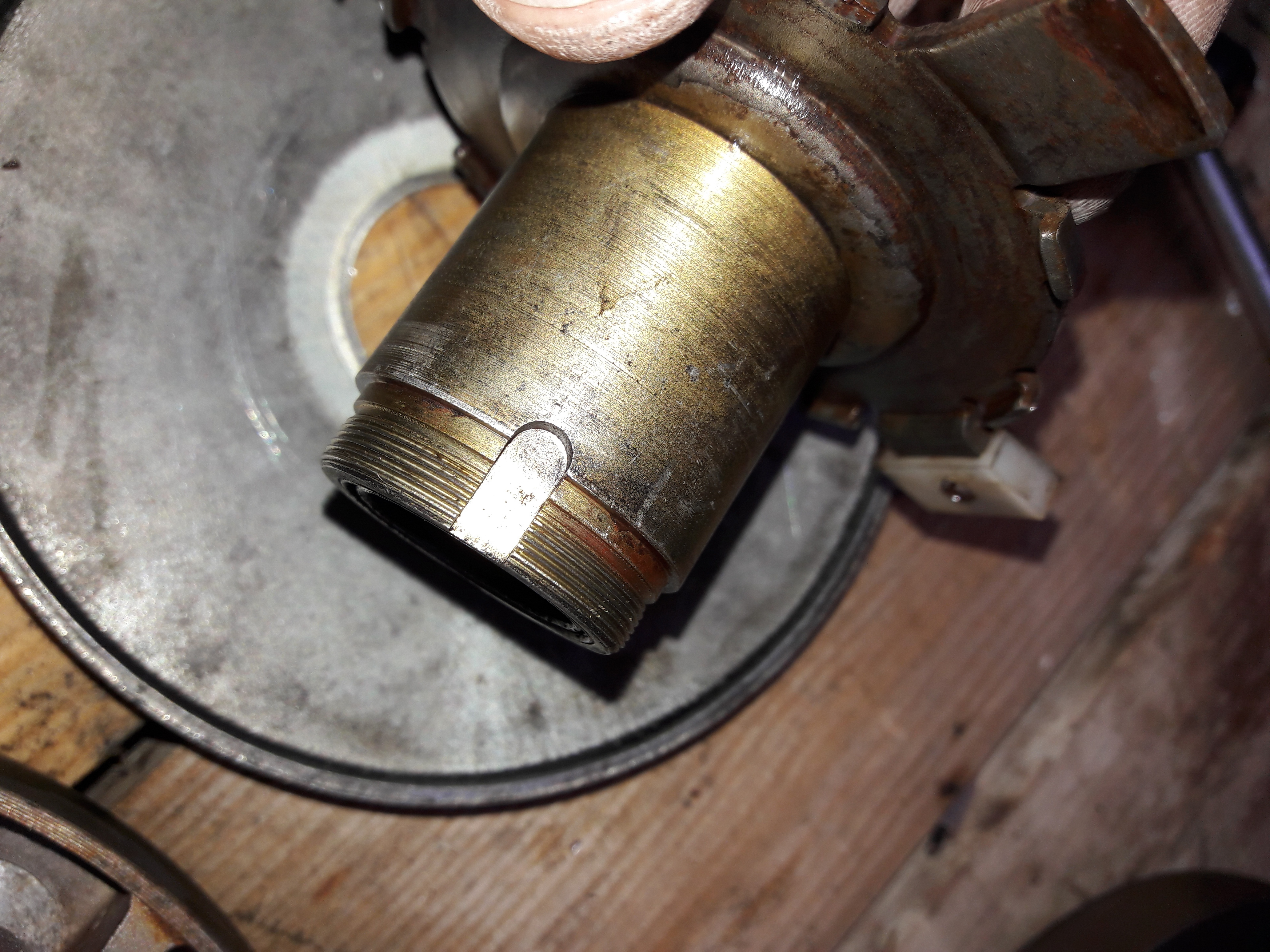

    Du meinst das Teil?
  • Sepphu
    343
    66
    PK 125 automatica
    • March 20, 2020 at 21:12

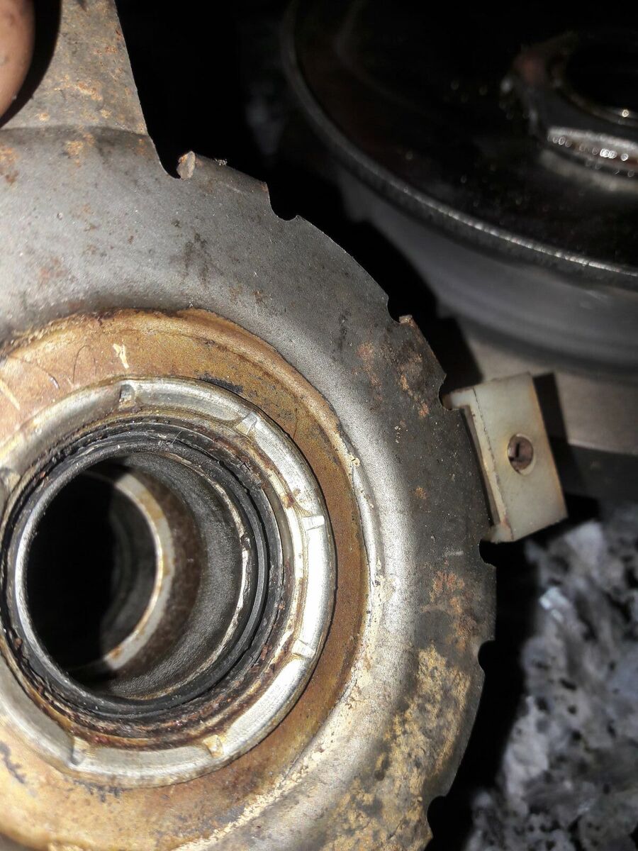

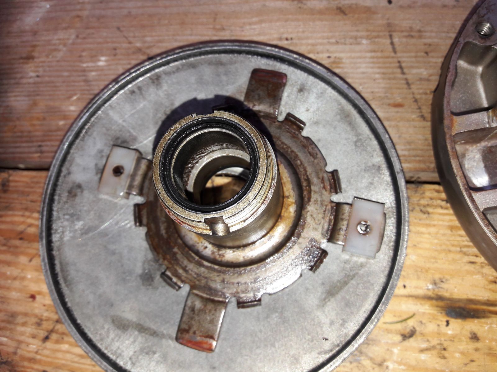

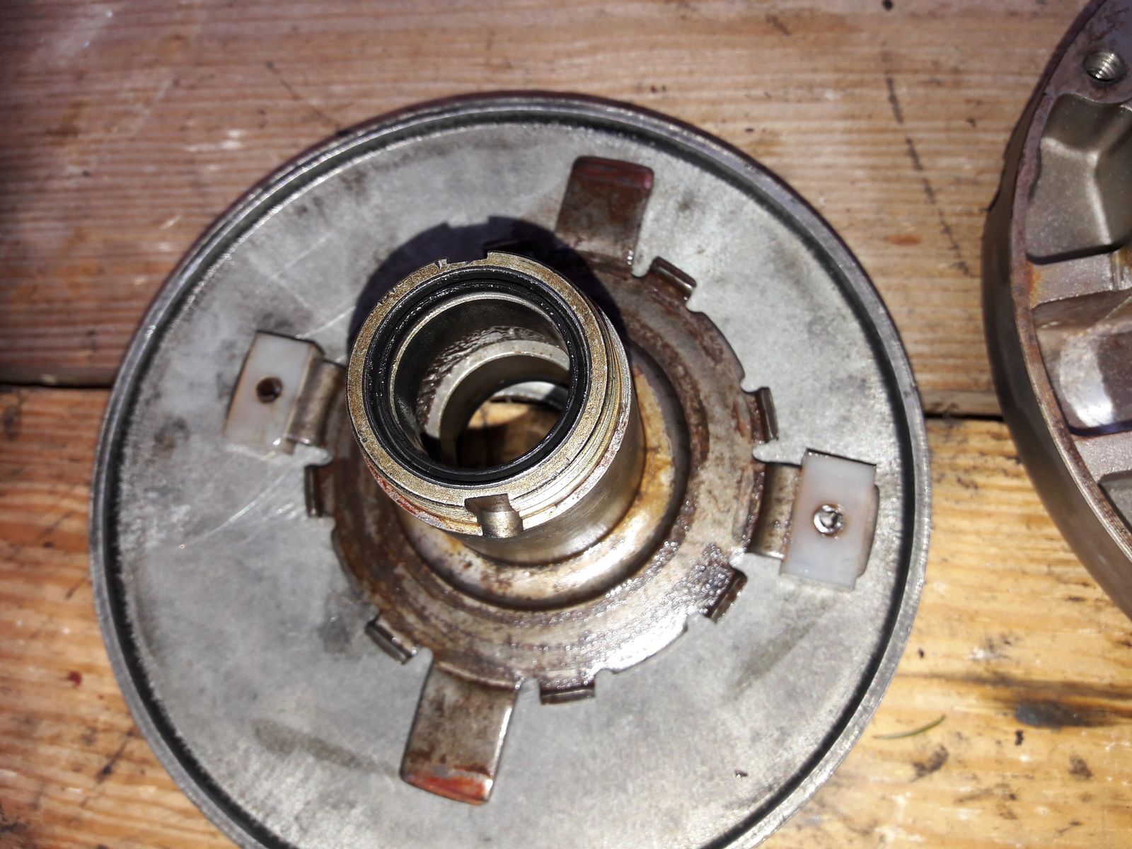

    Es geht um die Buchse die auf dem letzten Bild zu sehen ist.

  • Egal106s16
    805
    10,115
    1,836
    01662
    • March 20, 2020 at 21:49
    Das gehört nicht da hin.
    Keine Ahnung was das da macht.
    Kann dir morgen Bilder machen wie du es mal auseinanderbauen kannst zum Nachsehen ob was defekt ist.
    Beste Grüße Mario

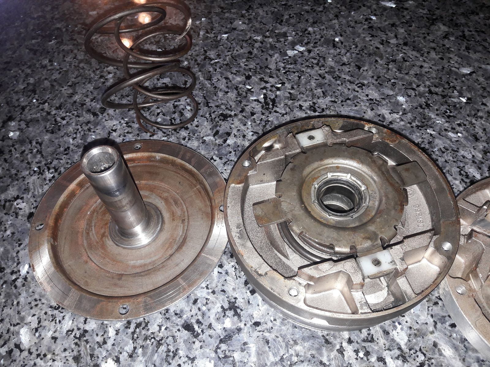

    • March 21, 2020 at 09:35
    Okay, also gehört auf der Welle keinerlei Führung?
    Stecke ich die Plurimatik also wie auf Bild 2 einfach vor das Polrad auf die Kurbelwelle?
    Wenn ja würde ich den Motor direkt einbauen, habe seid heute wieder einen Zündfunken 😊

    • March 21, 2020 at 09:47
    Es kann sein das sich aus dem von mir schon gezeigten Teil innen etwas herausgelöst hat weil die Simmerringe fehlen.
    Dann würde die Führung fehlen wenn sich die Riemenscheiben bewegen sollen.
    Die Führung zur Kurbelwelle ist so aber gegeben.
  • Egal106s16
    805
    10,115
    1,836
    01662

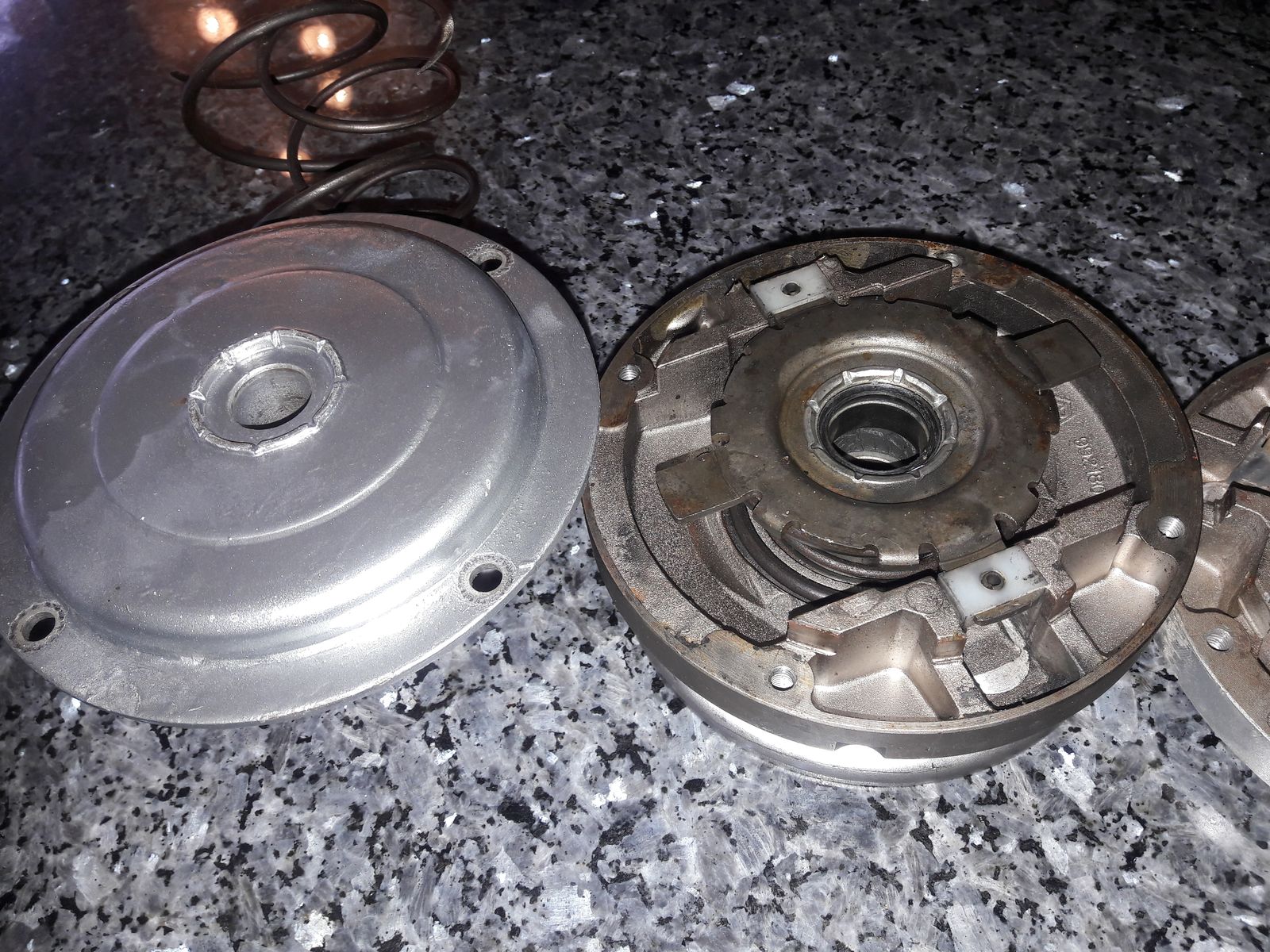

    • March 21, 2020 at 13:26
    Also die 4 Kreuzschlitzschrauben öffnen und Deckel runter.
    Ist kein Druck drauf wenn die Federn richtig eingebaut sind.
    Die lange Hülse die am Deckel ist darf in dem Variomatikteil kein Spiel haben. Soll nur sauber gleiten.
    Beide Simmerringe müssen vorhanden sein.
    Die große Mutter nicht lösen!
    Sonst entspannt man die Federn. Dann ist Druck auf dem Deckel.
  • Sepphu
    343
    66
    PK 125 automatica

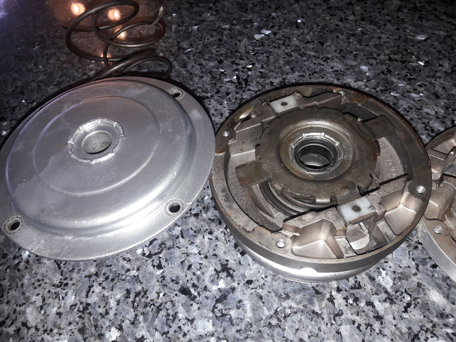

    • March 22, 2020 at 09:52
    Danke für die Bilder.
    Ohne in die Werkstatt zu gehen sehe ich schon das meine Simmerringe defekt sind und das Mittelteil rausgewandert ist.
    Gibt es da Ersatzteile?

    • March 22, 2020 at 10:14
    Normalerweise ist das ein Teil.
    Nur sehr selten und scheinbar bei den ersten ab Werk wurde da was innen rein verpresst.
    Das Teil als Ersatz gibt es eher selten bis gar nicht.
    Preis auf jeden Fall dreistellig wenn du eins bekommst.
    Simmerringe kosten so 10€ pro Stück zzgl Versand aus IT oder UK.

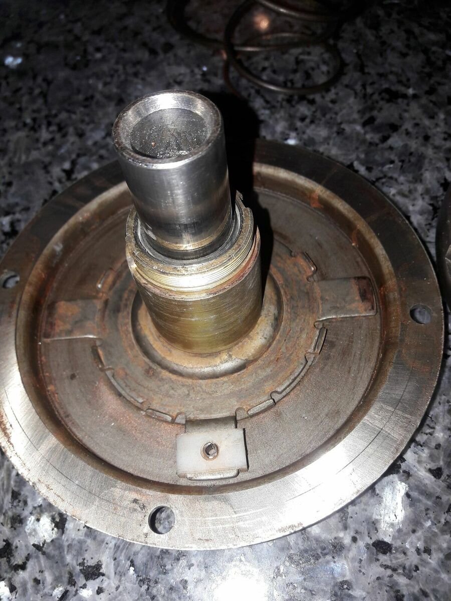

    Kannst du mir evtl eine Maßzeichnung von dem Teil, insbesondere der Messingbuchse erstellen?
    Auf nem Zettel gemalt würde mir reichen, dann drehe ich mir was passendes.
  • Egal106s16
    805
    10,115
    1,836
    01662
    • March 23, 2020 at 19:33
    Denke ja.
    Musst dann ein neues Rotgussteil da reinpressen und dann bohren/ausdrehen.
    Die Simmerringe sind Spezialteile.
    Sitzen eigentlich durch den äußeren Metallring sehr straff da drinnen.
  • Sepphu
    343
    66
    PK 125 automatica

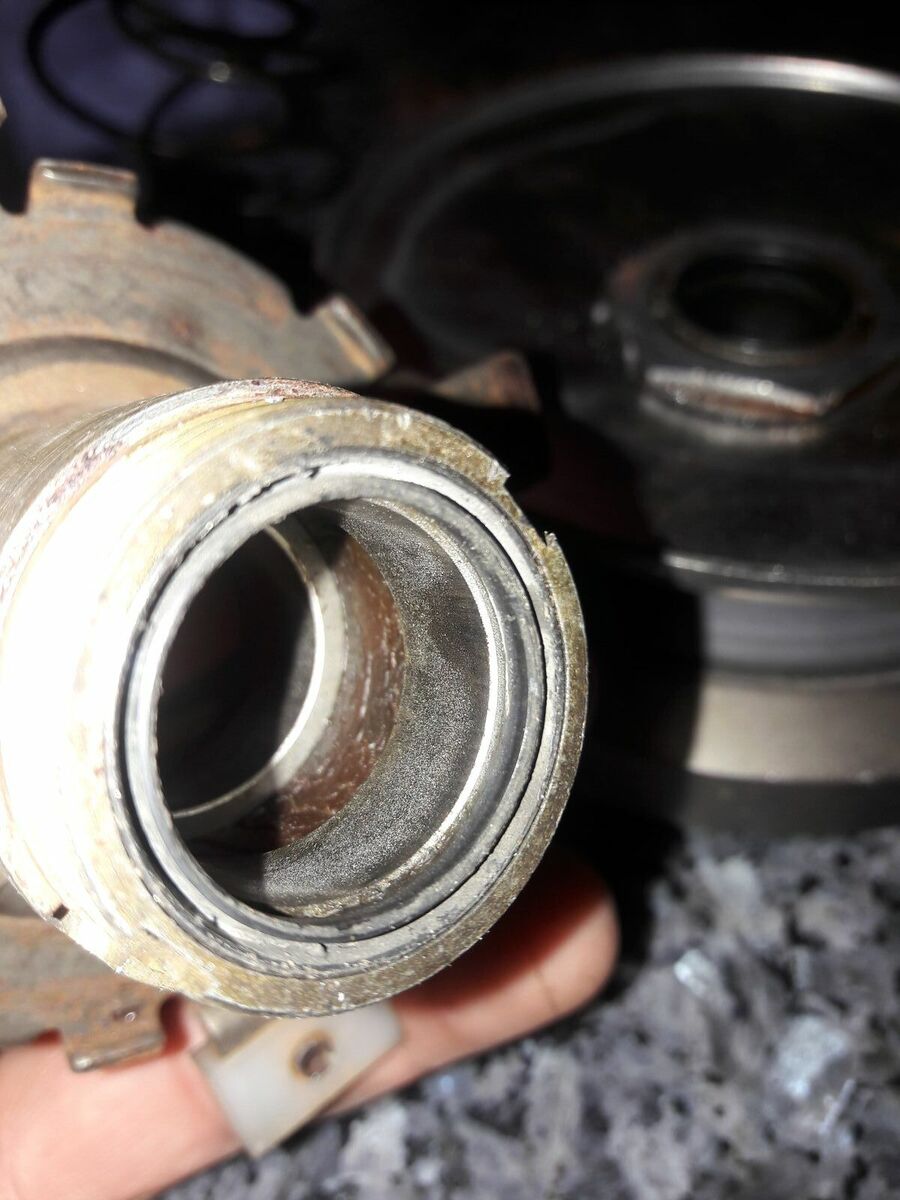

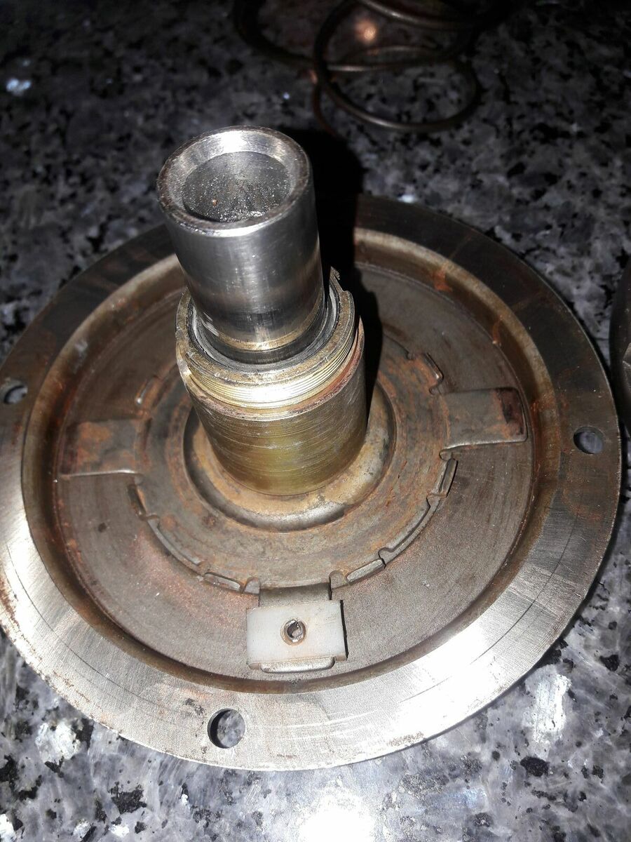

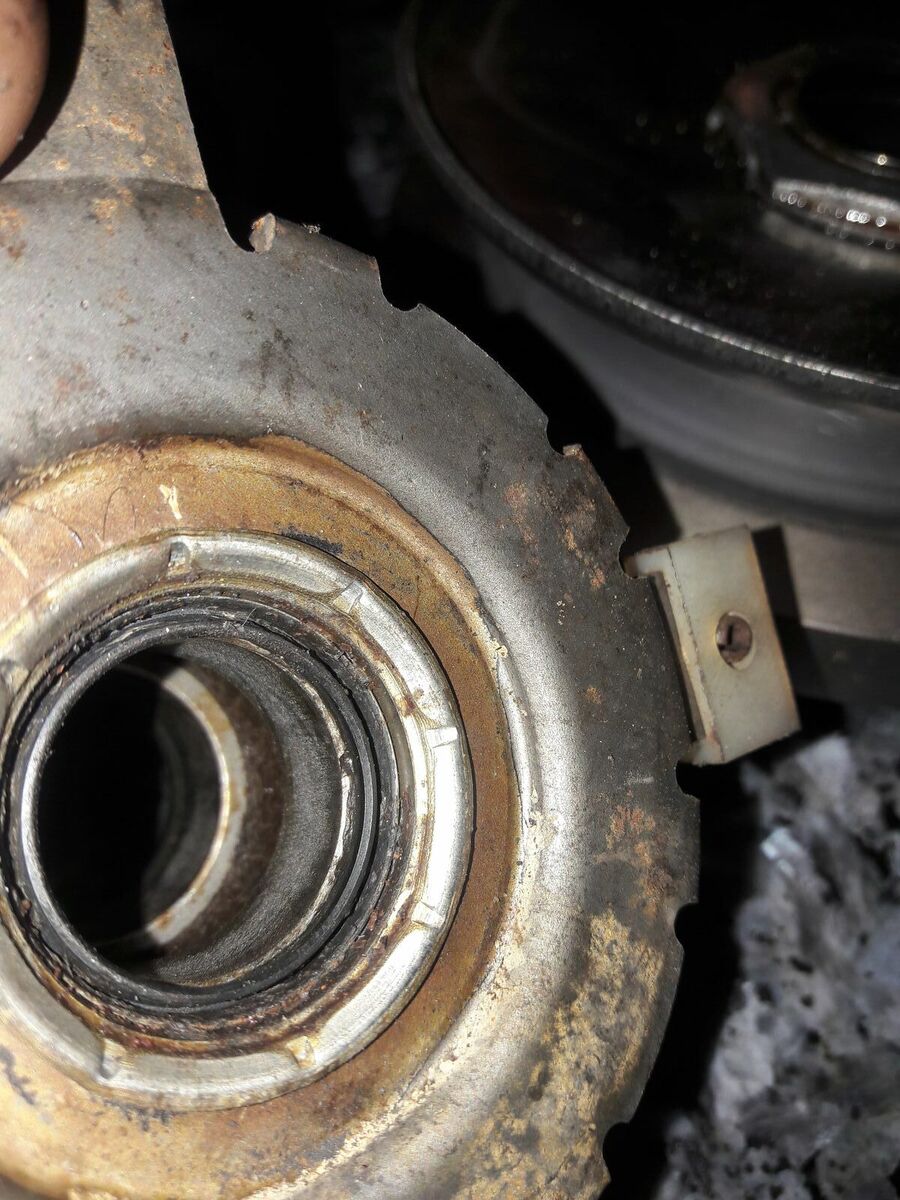

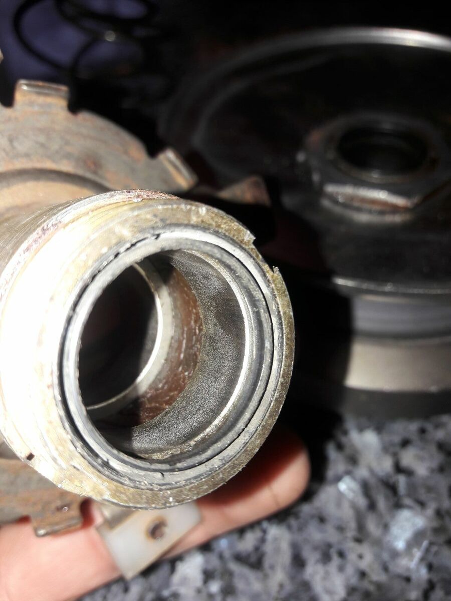

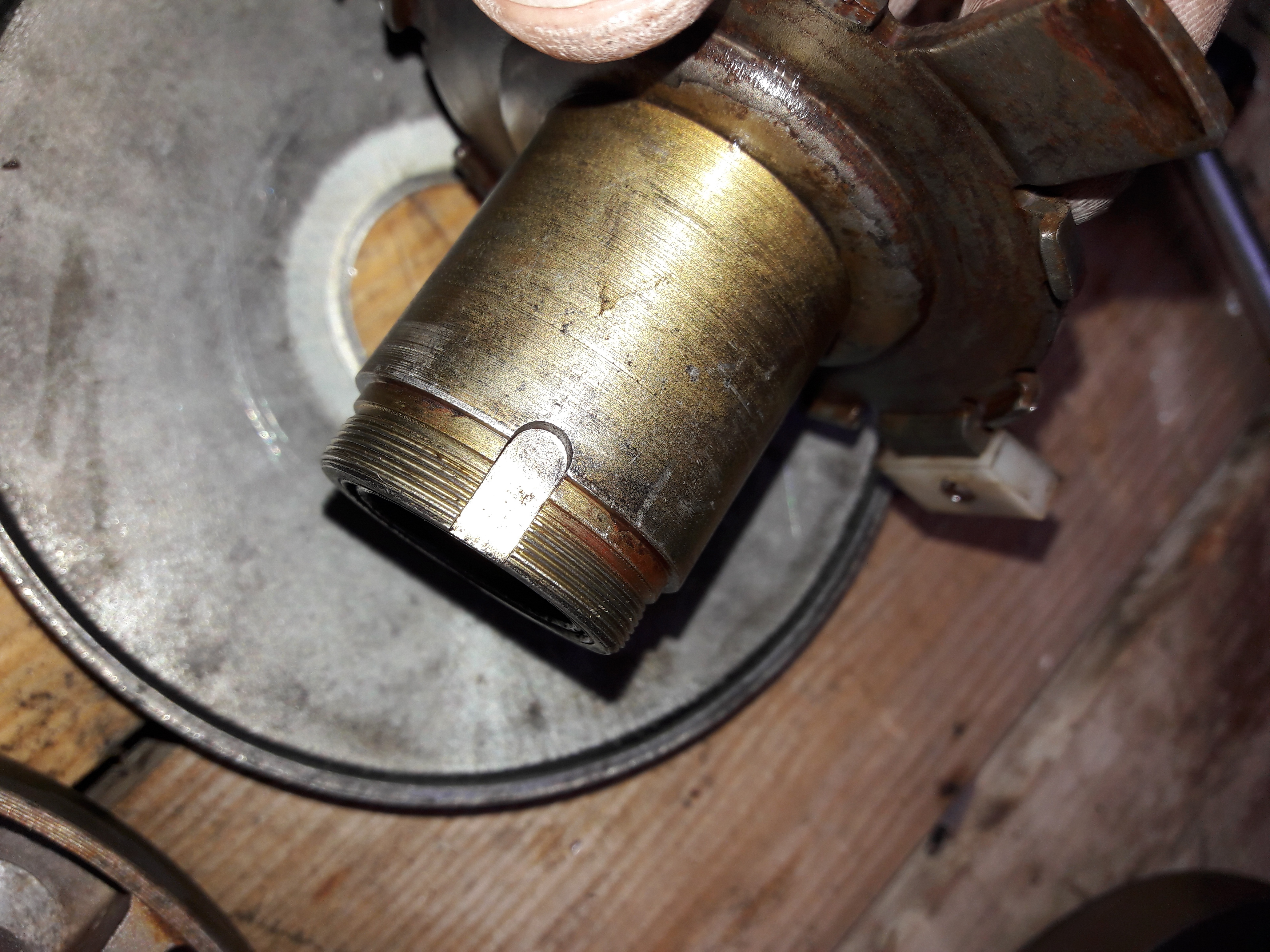

    • March 24, 2020 at 20:00
    Moin, habe es auseinander, hier sieht man das die Buchse komplett eingelaufen ist. So wie ich das sehe ist die 2 teilig. Maße kann ich mir selber nehmen. Aber welche passung sollte ich verwenden? Normale Bauernpassung H7? Ich denke da fahre ich gut mit. Dann nur noch die Simmeringe auftreiben.
      • 205.35 kB
      • 167.22 kB
  • Egal106s16
    805
    10,115
    1,836
    01662
    • March 24, 2020 at 20:03
    H7 würde vollkommen reichen.
    Nein war nicht zweiteilig. Hatte in der Mitte nur eine Nut wo etwas Wandlerfett reinkam.
    Ich schau mal wo ich meine letztens her hatte.
    Glaube von der Insel.
  • Sepphu
    343
    66
    PK 125 automatica
    • March 26, 2020 at 19:43
    Ich habs jetzt ausgedreht, und es war sicher kein Messing oder Rotguss. Ich denke das die Simmeringe für das wandlerfett waren, auch die sind nicht zu bekommen. Ich presse mir jetzt eine durchgehende Rotgussbuchse ohne Simmerringe ein. Das sollte selbstschmuerend genug sein. Mal sehen ob es lange hält.

    • March 26, 2020 at 20:04
    Simmerringe gibt es. Habe dir einen Link gesendet.
    Schau in den Postfach.
    Habe 2 Stück wo nichts eingepresst ist. Im ganzen aus RG.
    Hatte 1 wo es wie bei dir war.
    Dein Vorhaben sollte so klappen.
    Hauptsache es löst sich nicht.
