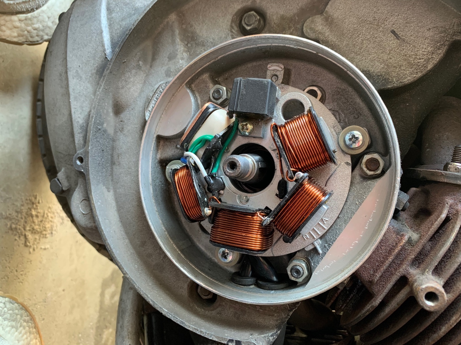

So steht meine Zündung aktuell

Alles anzeigenWas meinst du damit genau?
Iin der Regel gilt der jeweils vom Zylinderhersteller angegebene Zündzeitpunkt und nicht ein solch weitgespannter Bereich.
Die Originalmarkierung sollte 19 °C vor OT beim Originalzylinder sein
Auf dem Bild mit der montierten Originalzündung ist diese um 2 °C abweichend in Richtung spät eingestellt.

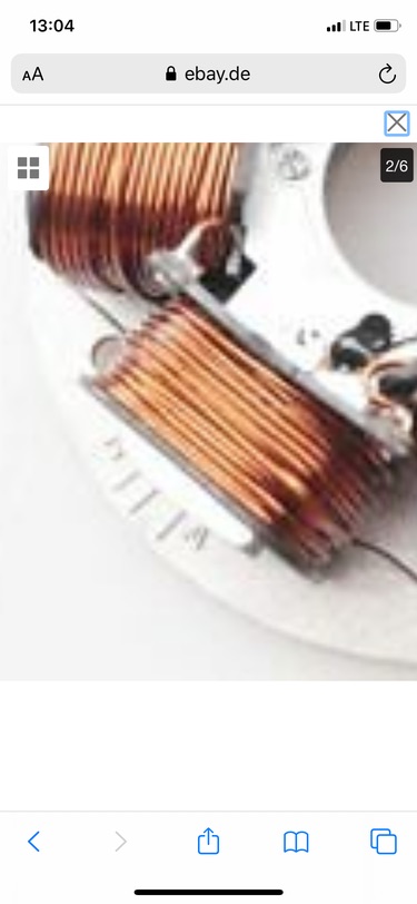

Warum deine Billich-Südostasien-ZGP 3 Markierungen hat?
Vermutlich weil der Hersteller dieses Nachbauteils, das für den dortigen Markt gedacht war, wahrscheinlich das Teil auch anbietet für verschiedene Zylinder auf dem dortigen Markt.
Dir ist schon klar daß der Zündzeitpunkt abhängt von der Position des Pickups auf der ZGP, oder?
Dann lege doch beide ZGP's mal ganz präzise übereinander und mach mal ein Bild.
Dann kann man sehen, ob es hier eine eventuelle Abweichung bei der Pickupposition gibt.
Dann siehst du auch, ob es wirklich nötig ist, an der neuen ZGP irgendwas wegzufräsen. -

Das eine Bild ist meine alte ZGP
Was ich auch nicht verstehe warum ich auf der neuen ZGP 3 Markierungen habe
Ja habe meine Markierung richtig gemacht. Da bin ich mir ziemlich sicher.
Um wieviel Grad ist dein jetziger ZZP von der 17° Markierung entfernt?
Kannste doch beim Abblitzen sehen und messen...
Und welchen DR 75 fährst du jetzt?
Wenn es der F1 ist, dann wäre der optimale ZZP ein bisschen anders, weils dann eben kein Traktor ist, sondern eher eine Drehzalsau... da ist das genaue Einstellen des ZZP dann doch wichtiger, als wenns der standard DR ist... (allerdings, wenns der F1 ist, passt dann dein Sito plus nicht dazu)
Es ist der DR standard.
Ich empfehle dir 19 ° v.OT wie vorgegeben.
Einen solchen Zylinder auf 16-17° und somit spätere Zündung zu stellen bringt nichts und ist eher Kontraproduktiv wie dir HanSolo schon sagte.
Diese Spätzündungsgeschichten gelten für entsprechend ausgelegte Zylinder, die durch das Motorsetup mit größerem Vergaser, Rennauspuff und Racekurbelwelle auf Drehzahl getrimmt sind (und das dann auch können).
Du hast aber nur einen - wie HansOlo dir schon versucht hat zu vermitteln- "Traktorzylinder".
Und wenn man schon irgendein Problem hat, ist es immer die erste Maßnahme, alles so einzustellen und zu machen wie es der Hersteller vorschreibt (der ist ja auch nicht doof). Davon ausgehend kann man dann mögliche Fehler einfacher ermitteln.
Und wenn du einen üblichen (z.B. DR oder RMS) 75 ccm Graugußpott auf "zu spät" stellst und es damit übertreibst, brauchst du dich bei den Steuerzeiten eines solchen Gesellen nicht über Leistungsmangel im oberen DZ Bereich wundern.Ist die Frage erlaubt, wo du herkommst?

Der Abstand bei der ZGP ist von spät bis früh doch zwischen 18° und 23° richtig?
