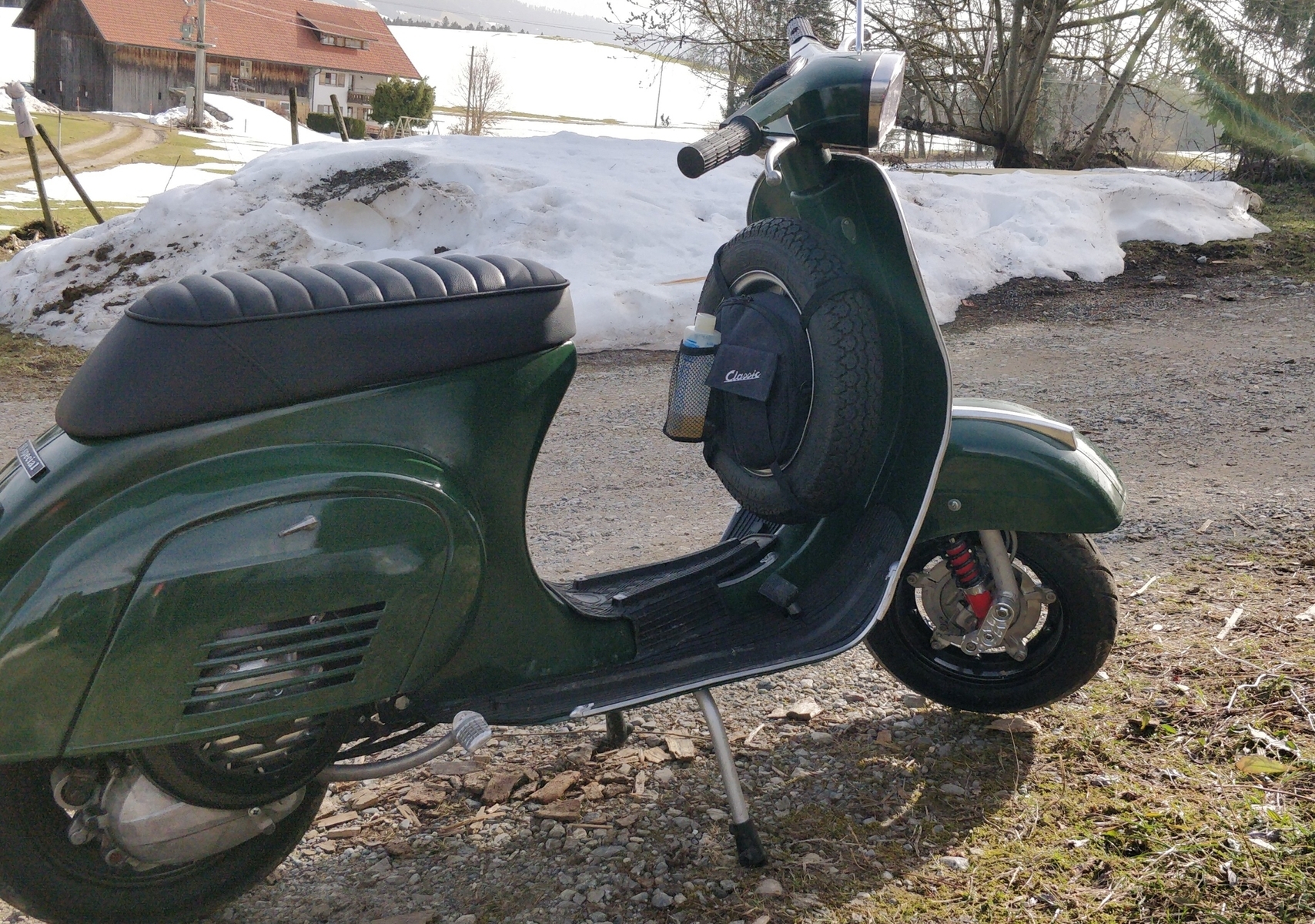

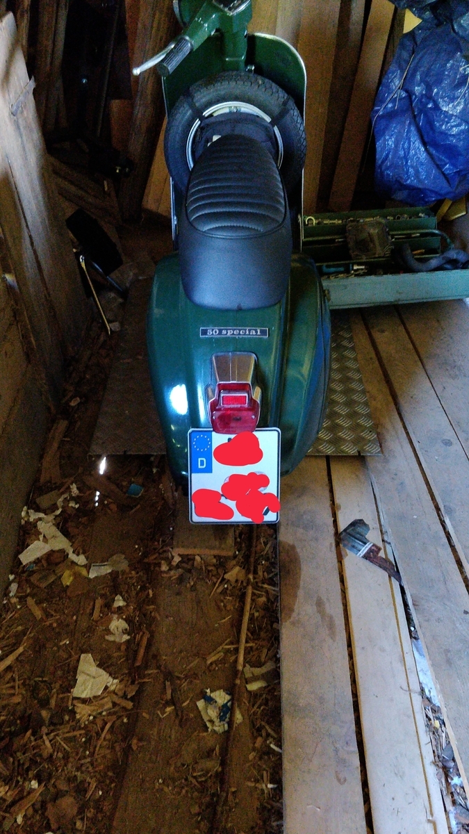

    Ist nichts extravagantes... italienische 50 Special.
      • 1.7 MB
      • 1,708 × 1,200
      • 248
      • 690.31 kB
      • 675 × 1,200
      • 234

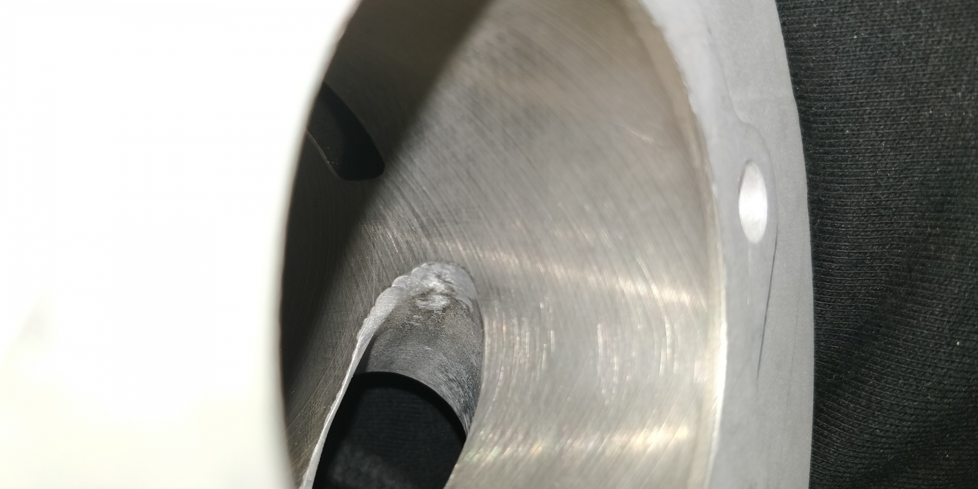

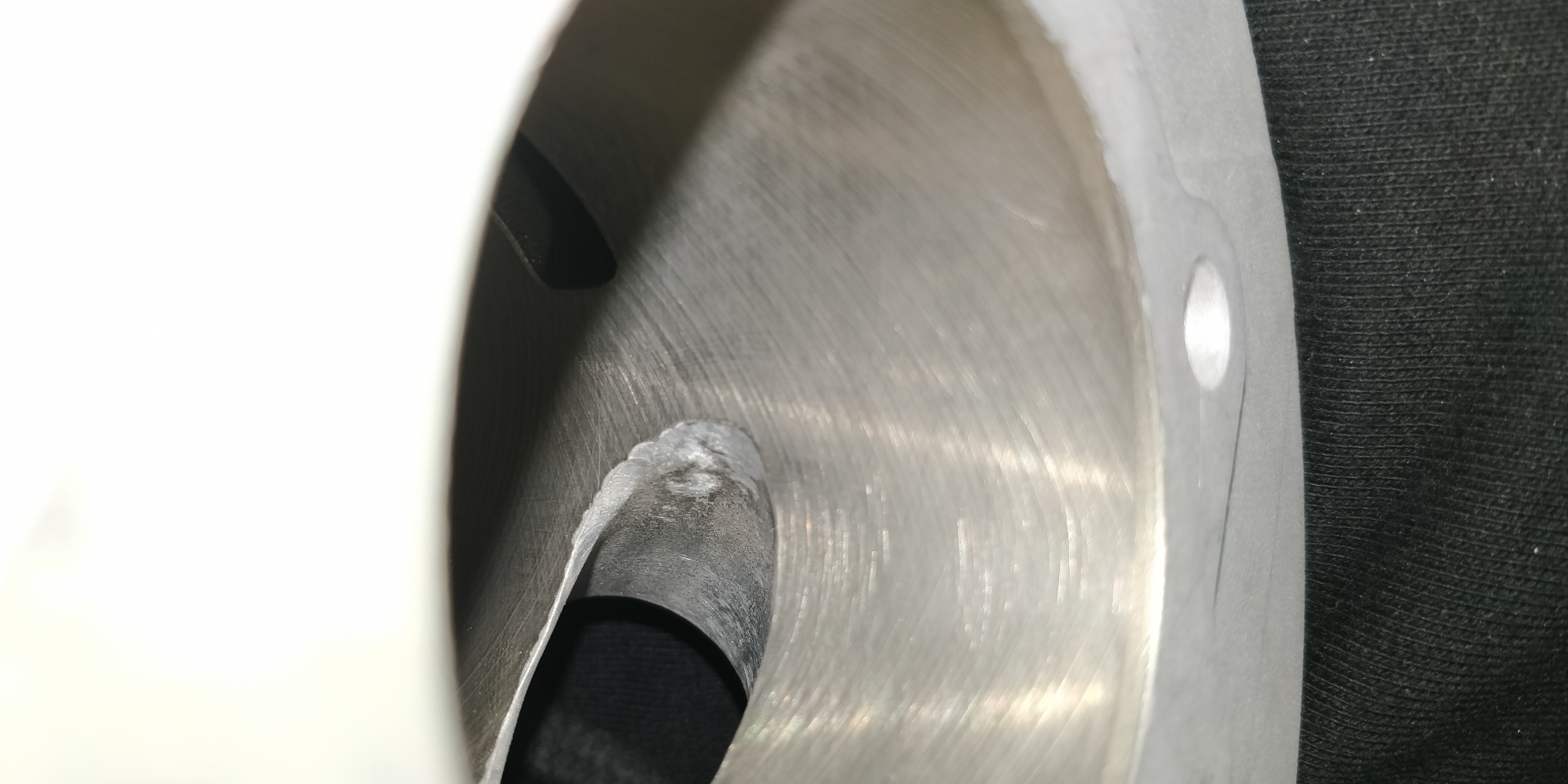

    Musste jetzt doch auf 66 Prozent Sehnenmass aufgrund der Abplatzer. Trotzdem einige Kleine sind wieder zu sehen...
    Der Auslass sieht aus wie von einer Ratte zerfressen... Oje oje...
    Beim Pinasco hatte ich da keine Probleme.
