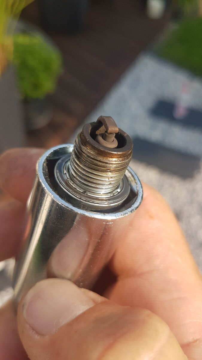

    verbaut ist jetzt einen Polini Banane , die war vorher auch dran . Hab noch einen Polini Right Hand probiert aber der garnicht . Übersetzung ist original 2.54
    Noch zu fett ? =O
    Kerze sieht nach Vollgas und dann sofort Kupplung und Aus, so aus
