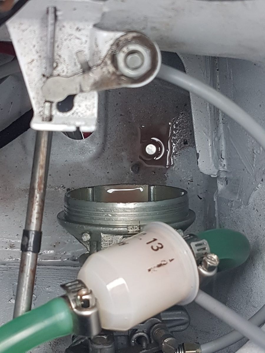

    Mahlzeit Gemeinde
    Leider hat die Sufu nicht wirklich was ergeben, deshalb so .....
    Folgendes , der Gaser wurde jetzt 5 mal gereinigt , 2 mal neue Düsen bekommen , immer neue , etliche mal durchgeschaut und alles kontrolliert . Alle düsen sind Original von der Grösse her , keine zu gross .
    Im Standgas bekomme ich ihn gerade zum laufen , nach einer kurzen fahrt nimmt er kein Gas mehr an , entweder keine Luft oder zu viel Sprit.
    Heute ohne luffi probiert und er macht beim Gegeben nur MÖÖÖÖÖÖÖÖH ...
    mir ist aufgefallen das er total rausrotz wenn der Motor läuft Richtung Luftfilter.
    Schwimmer und Nadel sind neu , der "Anschlag" der Nadel ist sauber .....
    Weiss langsam nicht mehr weiter wo der ganze Sprit herkommt .....
    Hier mal ein Bild , nach ca 4 min fahrt......
    Bitte um Hilfe .....
    Schraubende Grüsse
    Dateien
    IMG-20200616-WA0000_autoscaled.jpg 137.21 kB – 0 Downloads
    :+2

    • June 16, 2020 at 20:54
    Moin.
    Drehschieber ist fritte?
    Beste Grüße Mario

    • June 16, 2020 at 21:08
    Drehschieber...
  • lelox
    589
    6,199
    1,119
    Dreyeckland
    faro alto
    • June 16, 2020 at 21:21
    Drehschieber undicht ist auch meine Prognose, wobei das auch an einer unrund laufenden Kurbelwelle liegen kann.

    • June 16, 2020 at 21:27
    Verdammt , das wäre aber noch eine Möglichkeit ....
    Dann bleibt mir nichts anders übrig als nachzusehen und gegebenenfalls das zu reparieren .....
    Vielen Dank für die spontanen schnellen Antworten klatschen-)

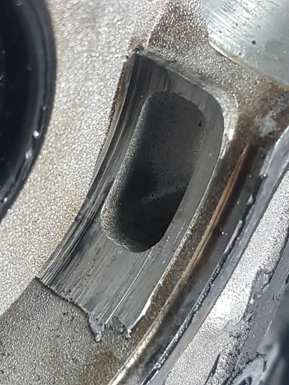

    Mahlzeit Gemeinde.....
    Um mein Thema zu beenden, hier einmal der Drehschieber und der Kolben. Keine Ahnung was da genau zu geführt hat . Alter oder sonst irgendwas.
    Hab mich jetzt dazu entschieden , den Schieber in die Wüste zu schicken, krümelweise ! und auf Membran mit Polini umzubauen .
    2-)
    Kanäle sind angepasst , die neue Welle bring hoffendlich mein Lieblingsbote heute noch vorbei (ich Hasse diese Warterei:-4) und er sitz nicht im Kaffee und isst Erdbeereis , dann wird heute Abend hoffentlich noch alles laufen ......
    Anbei mal der Kolben mit Riss und mein ex bester Kumple , der Drehschieber
    Schraubende Grüsse

  • Fantine
    543
    13,318
    2,549
    Duisburg
    PK 50 XL 2
    • June 27, 2020 at 14:48
    Da war aber nicht mehr viel in die Wüste zu schicken...
