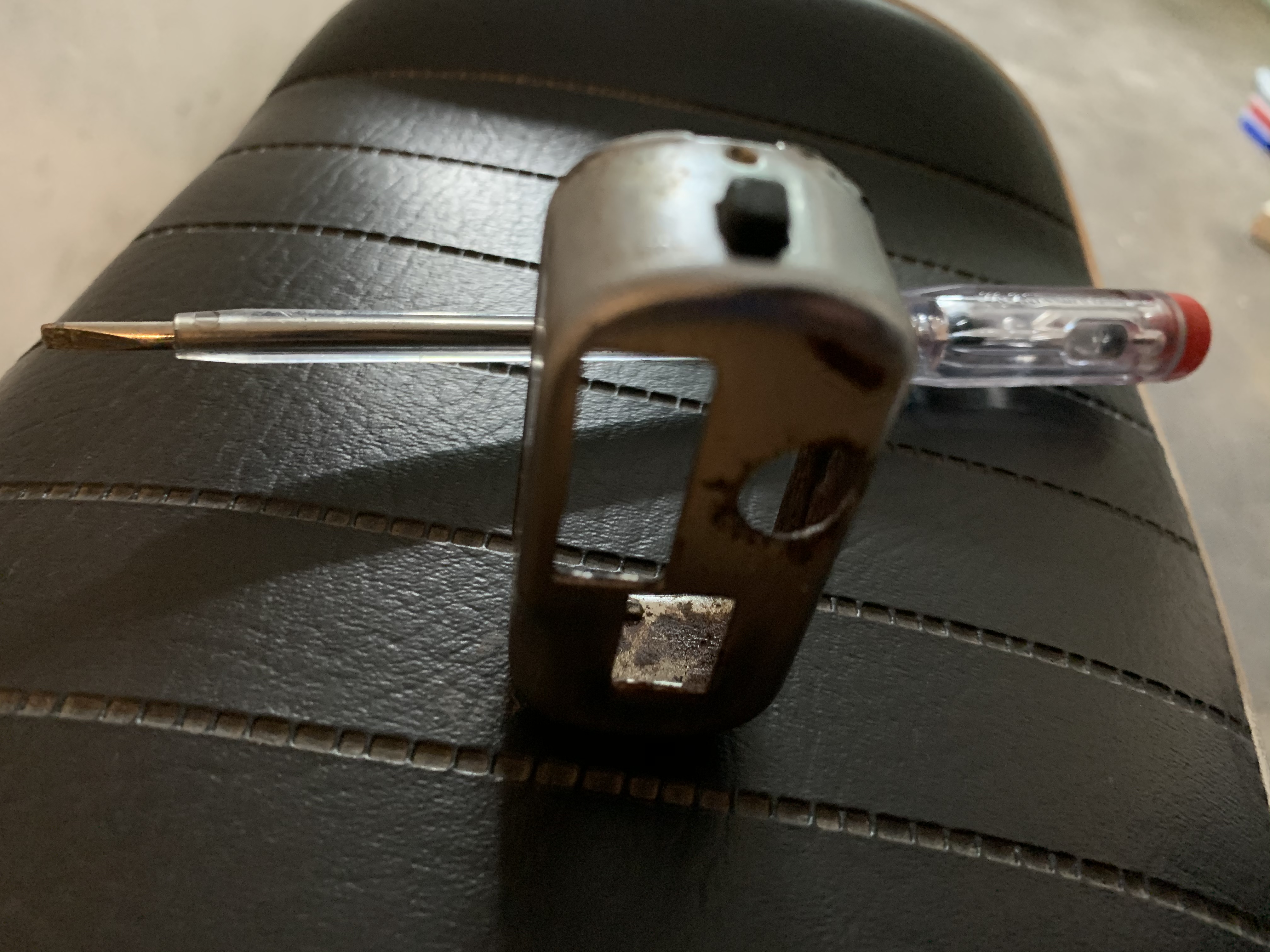

Unten im Messingblock ist eine Schraube, da stecke ich es rein und probiere es.

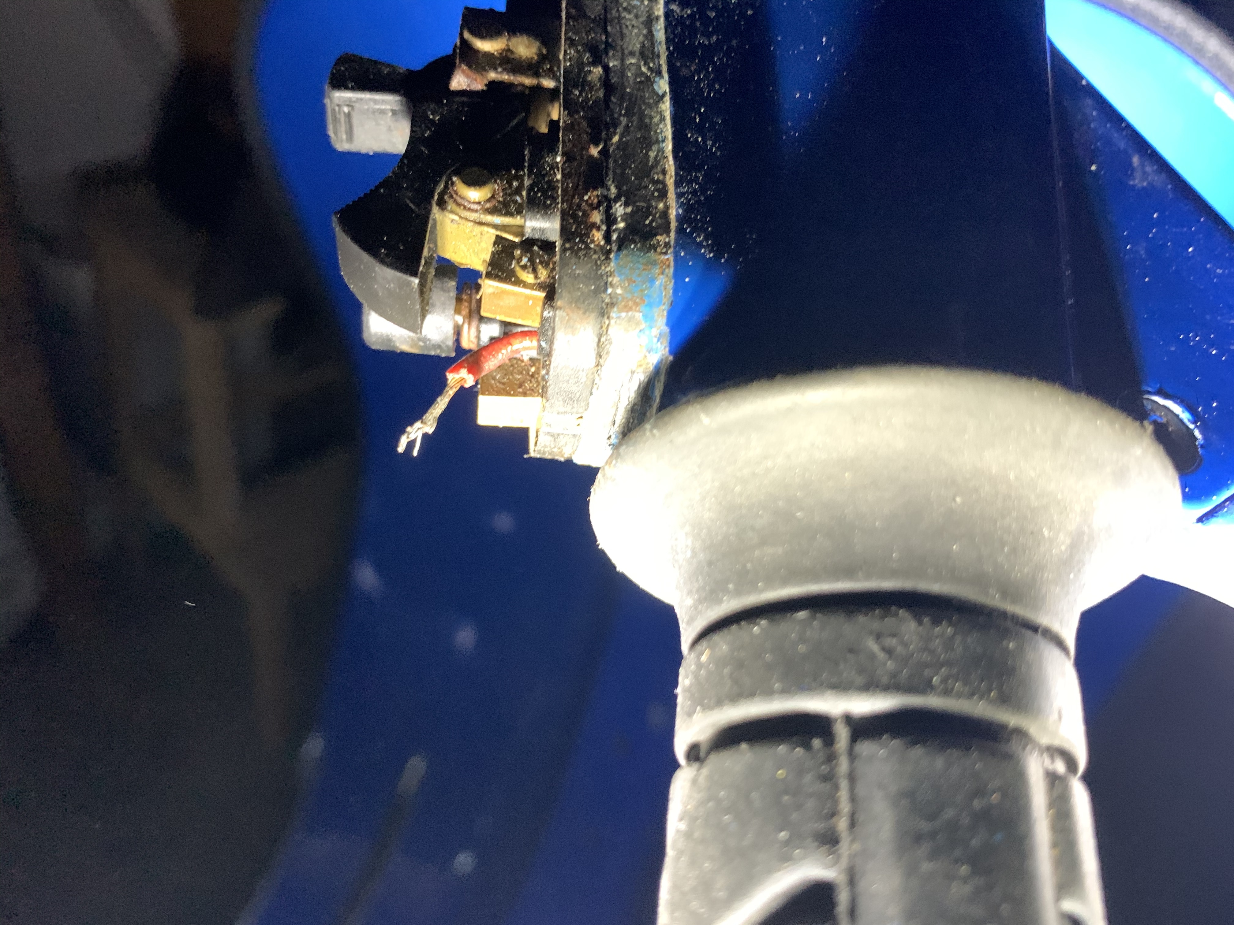

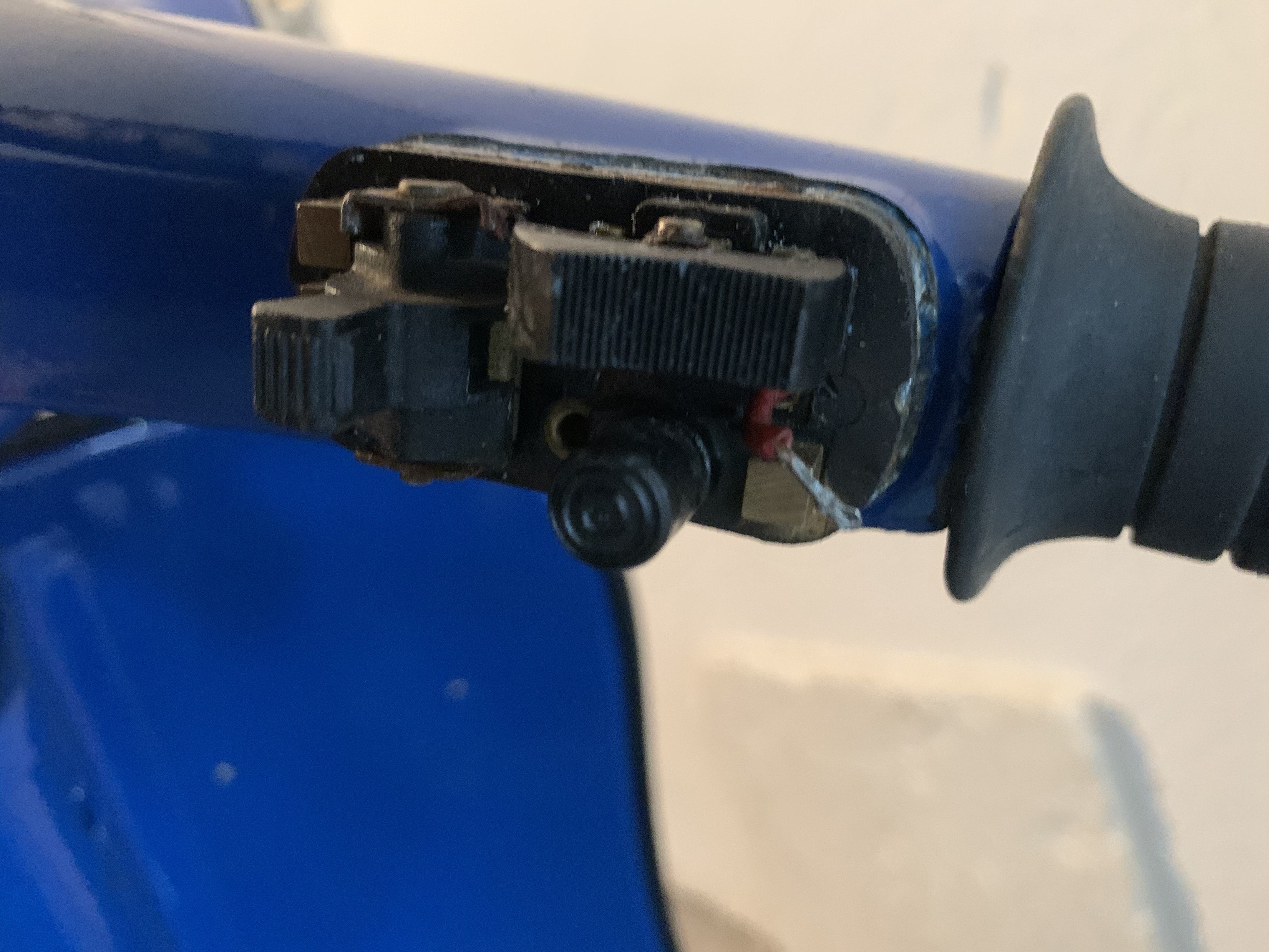

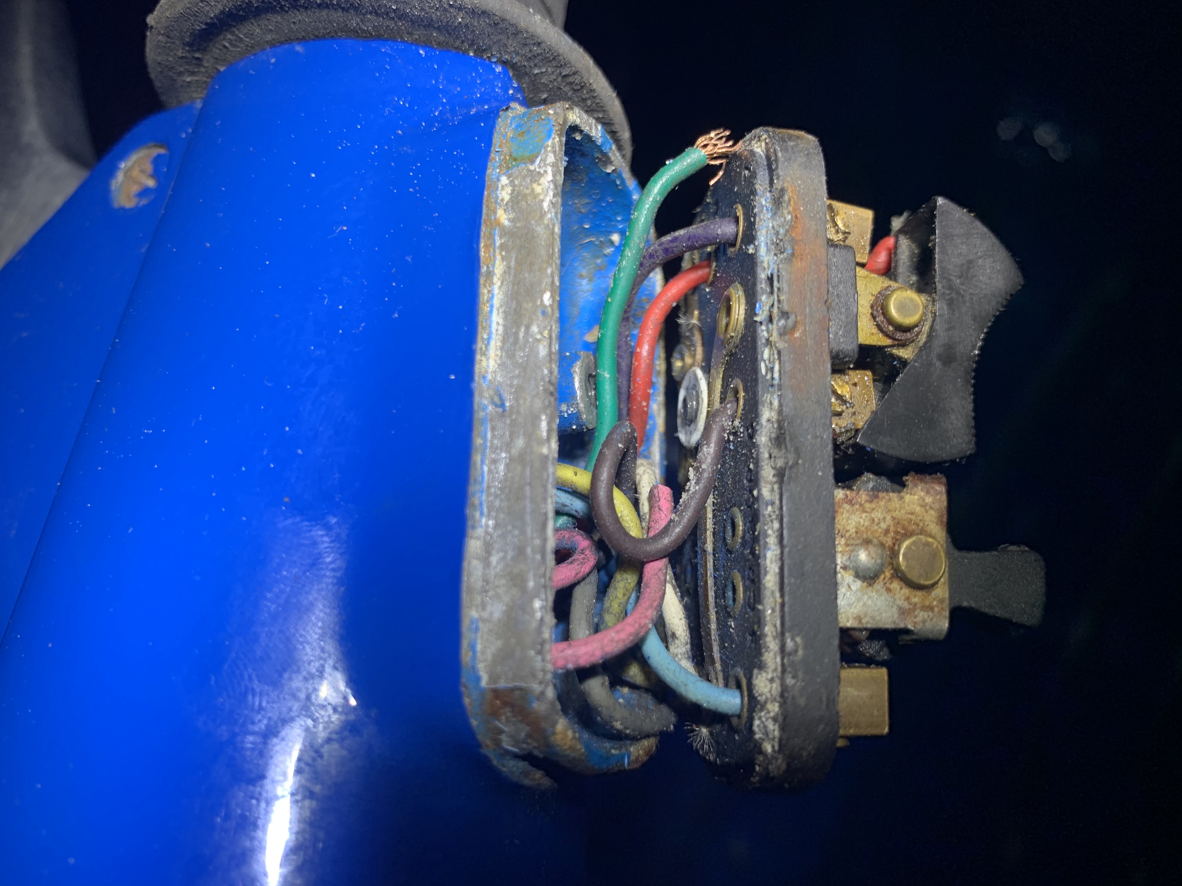

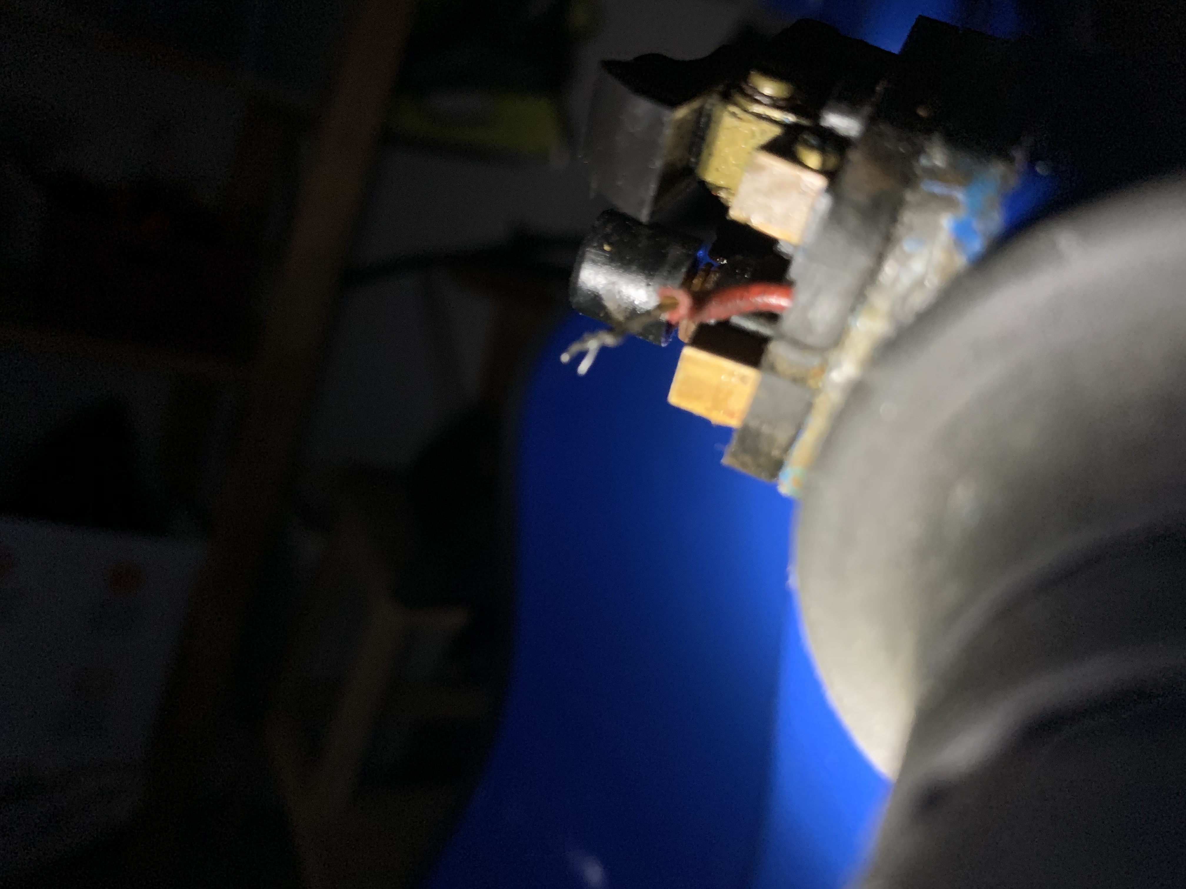

ich bin neu hier und habe eine Vespa V50 S, Baujahr 1974 erworben.
Meine Vespa geht nicht aus, ich habe die Kappe Schalter Licht, Hupe abgemacht und da war ein rotes Kabel abisoliert.
Was mache ich mit dem Kabel, damit ich die Vespa nicht stets abwürgen muss, damit sie ausgeht.
Ich hänge Euch mal Bilder an.
