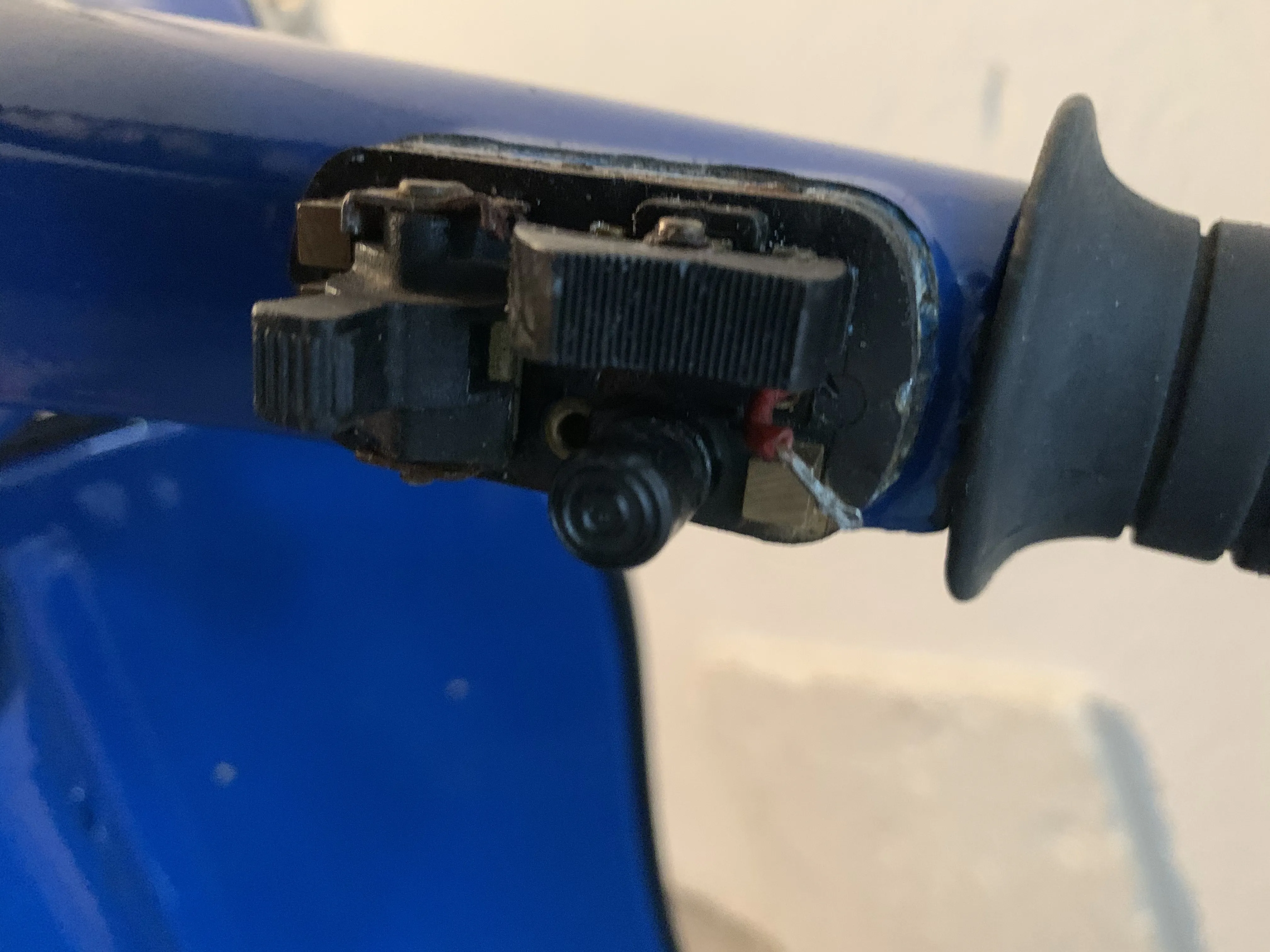

    Guten Tag,
    ich bin neu hier und habe eine Vespa V50 S, Baujahr 1974 erworben.
    Meine Vespa geht nicht aus, ich habe die Kappe Schalter Licht, Hupe abgemacht und da war ein rotes Kabel abisoliert.
    Was mache ich mit dem Kabel, damit ich die Vespa nicht stets abwürgen muss, damit sie ausgeht.
    Ich hänge Euch mal Bilder an.

    In der Regel hast du dort einen kleinen "Kill-Schalter", der die Zündung kurzschließt

    schau mal hier den Schaltplan ( V50 ohne Bremslicht) http://www.vespaservizio.de/v50sschaltplan02.php
    dort erkennt man am Lichtschalter unter der 6 den Kurzschlossknopf

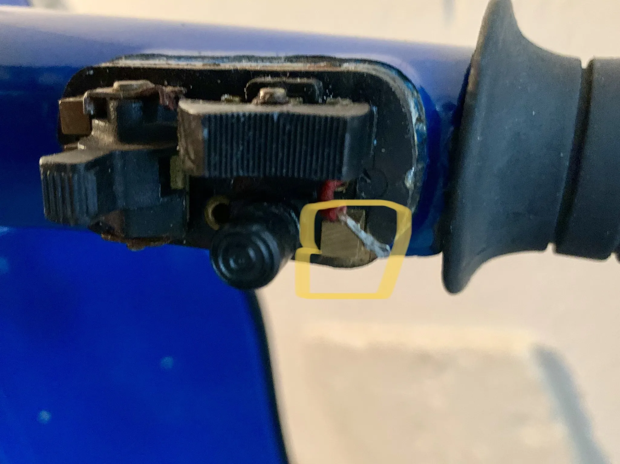

    Das rote Kabel gehört in den großen Metallblock. Und der Killschalter sollte beim Drücken eine Verbindung zum Rahmen schaffen.

    In diesen?
    2,601
    62,141
    11,832
    • June 8, 2020 at 20:14

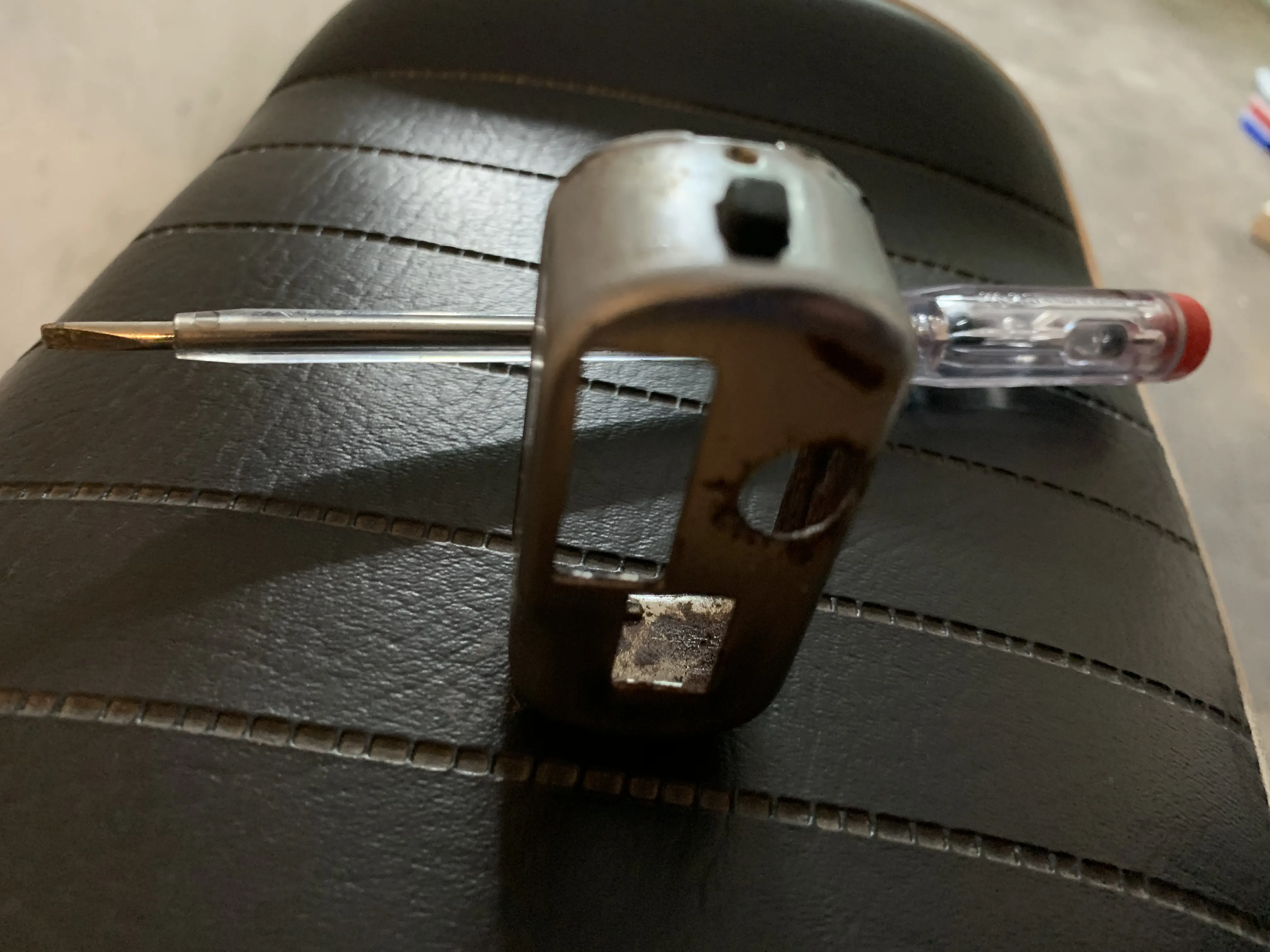

    Ja. Siehst du auch wenn du den Knopf seitlich am Schalter anschaust. Dort sollte eine Lasche sein die am Schalter fest ist und bei betätigen des Knopfes auf den Metallquader drückt.

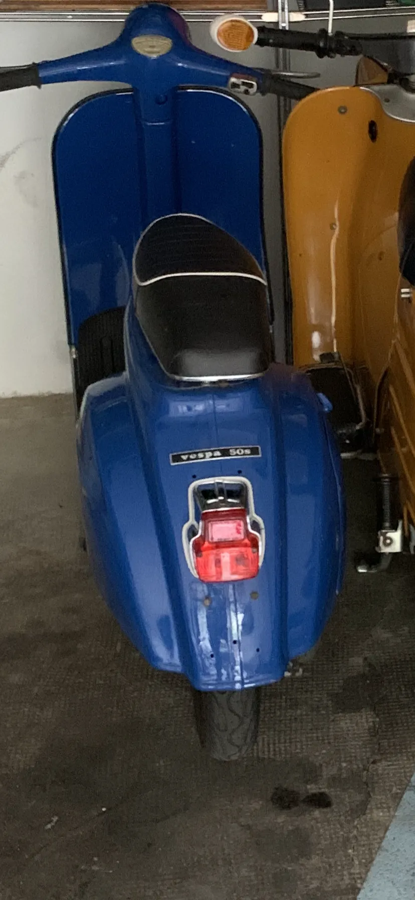

    Btw. 50s hat eigentlich einen runden Tacho. Ist das der Originallenker? Und eigentlich ist die 50s kein Fahrzeug mit Versicherungkennzeichen.
  • daimlertown
    101
    Vespa V50 S
    • June 8, 2020 at 20:35

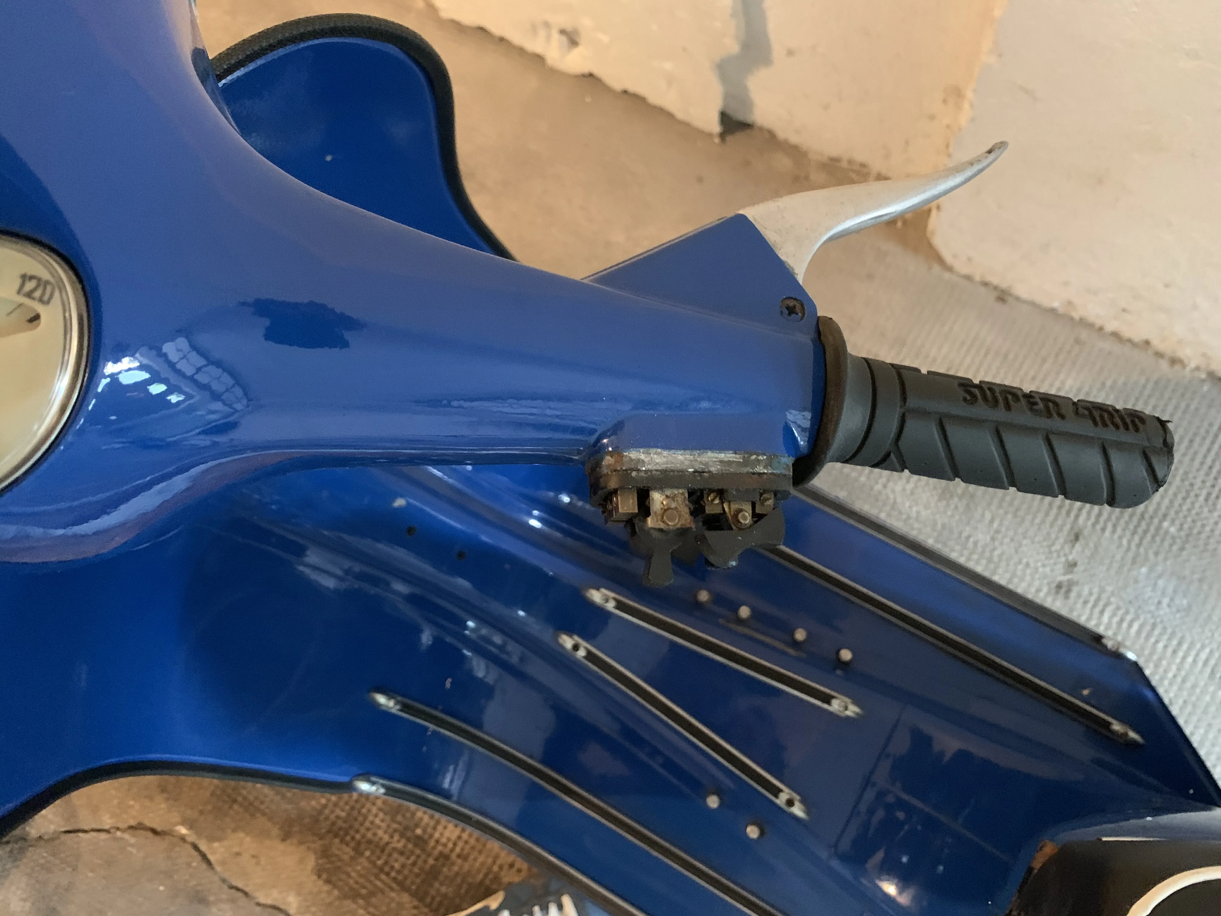

    Ich bin ahnungslos.
    anbei mal der Tacho und das Typkennzeichen.
    Wie bekomme ich denn die Schalter runter?

    Bei mir hat es keine Lasche

    Scheint ein schweizer Typenschild zu sein, vielleicht war dort der Tacho anders.

    Ein grünes Kabel ist auch lose!
