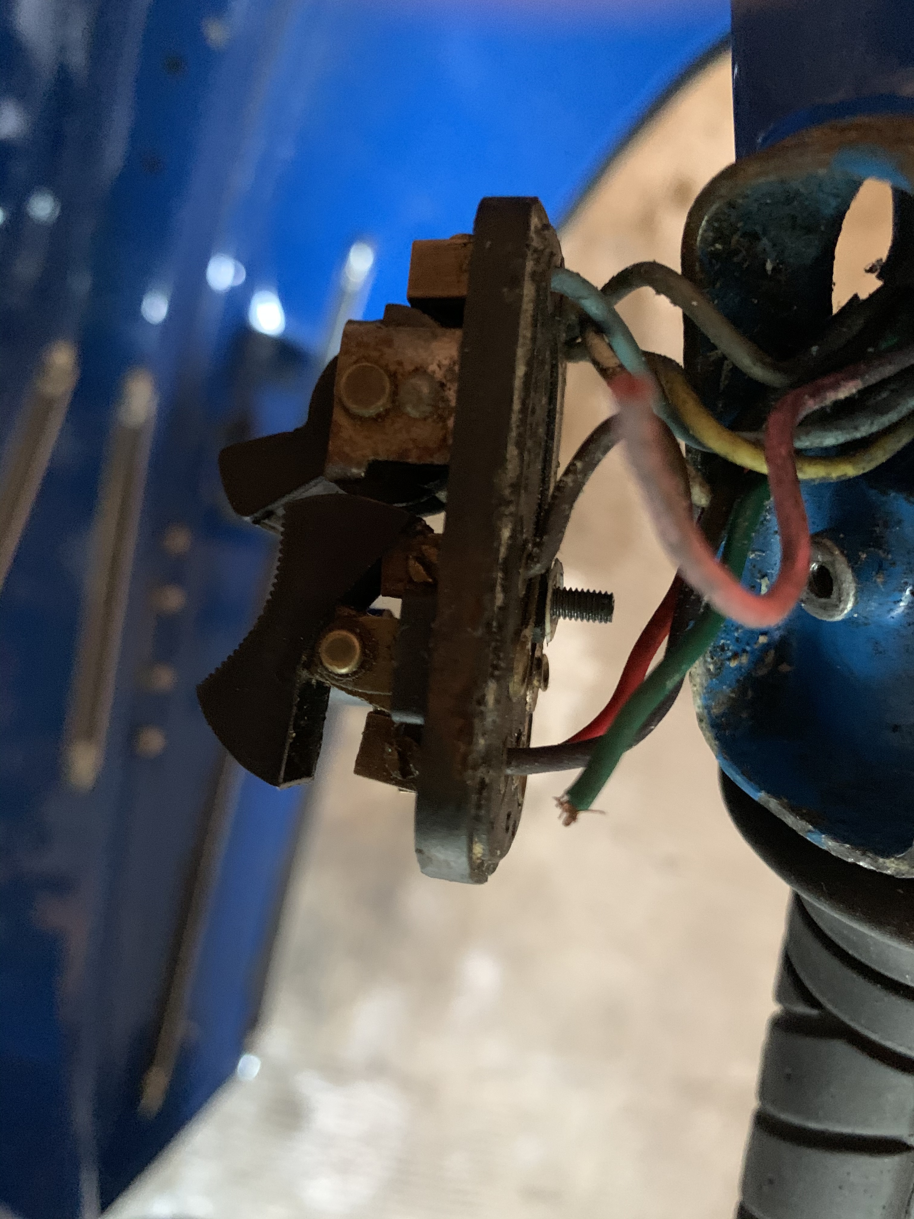

Die Lasche ist im silbernen Deckel. Dieser hat wenn aufgesteckt Kontakt zum Rahmen (Masse). Das rote Kabel muss in den Messingblock den du auf dem Bild markiert hast. Da müsste irgendwo ein Loch sein. Notfalls das Kabel an diesem Block anlöten. Drückst du nun den kleinen Knopf am Deckel wird der Messingblock der ja mit dem roten Kabel verbunden sein sollte mit Masse kurzgeschlossen. Dadurch wird die Zündung unterbrochen und der Motor geht aus. Ich hoffe das war halbwegs verständlich
Aber das Loch mußte ja diese Form haben. Entweder war das bei schweizer Rollern so oder der Lenker ist nicht original. Aber es stellt ja kein Problem dar.

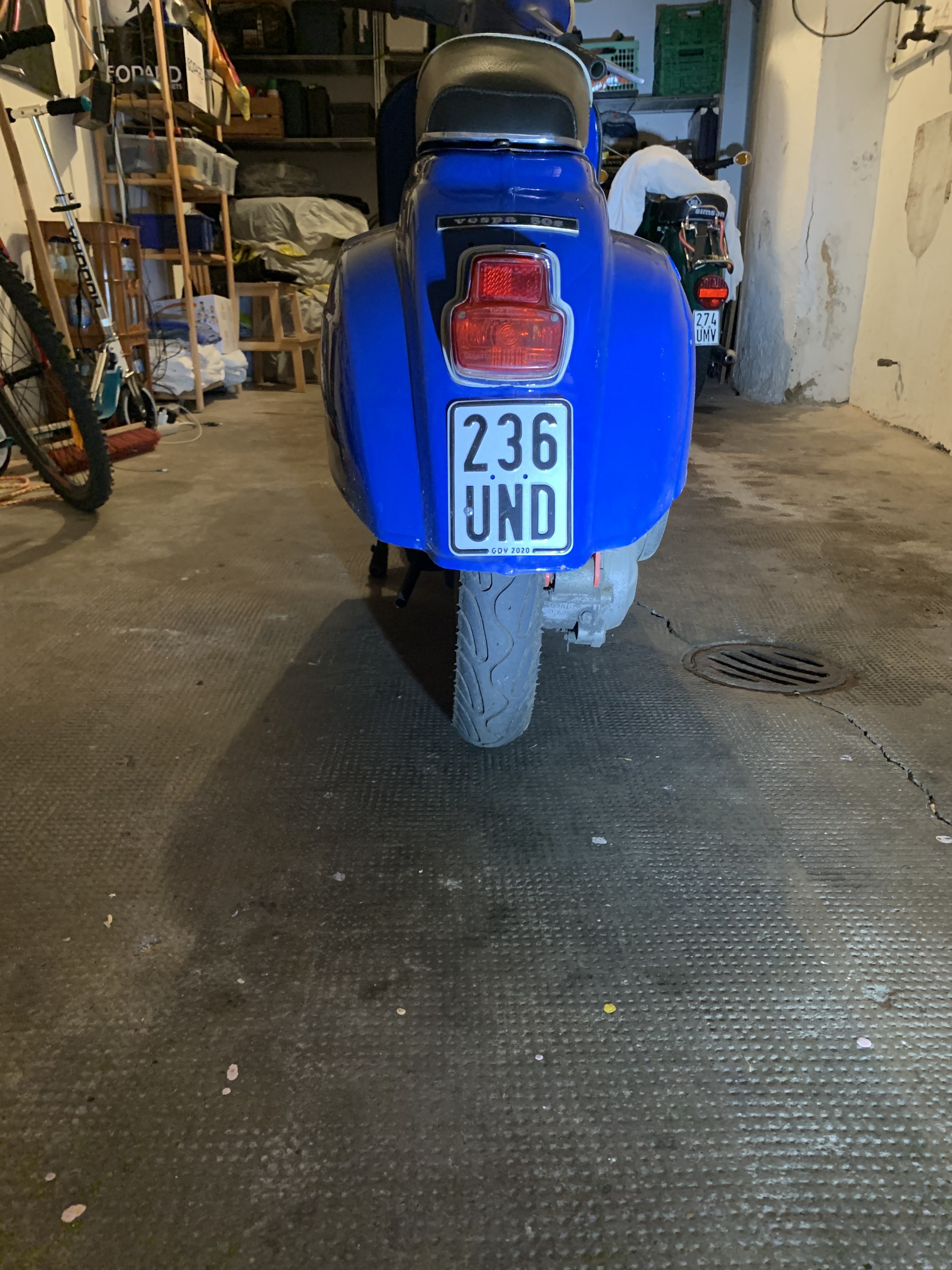

Kannste mal bitte ein Bild grade von hinten machen. Das Hinterrad steht auf den einen Bild wo du leicht von der Seite fotografiert hast irgendwie komisch. Kann an der Perspektive liegen. Was ich hoffe.
Danke

Unten im Messingblock ist eine Schraube, da stecke ich es rein und probiere es.

Das Bild mit dem Reifen folgt,
Dein Hinterrad steht schief. Doch richtig gesehen. Mach mal die Silentgummis in der Motorschwinge neu. Dann müsste sie sich auch besser fahren lassen als jetzt
