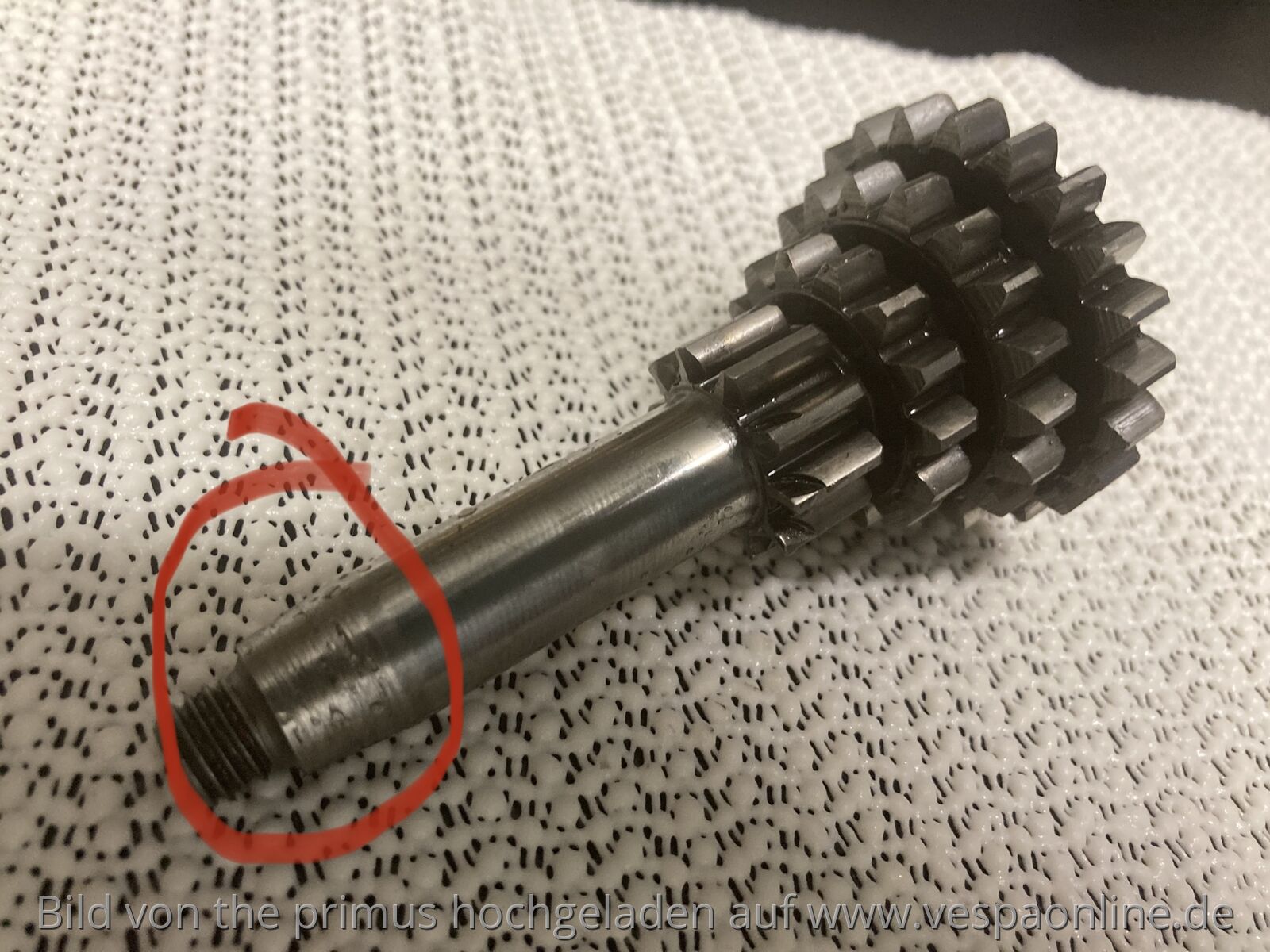

An der Nebenwelle und der Kickstarterwelle sind tiefe Kratzer. Muss ich die austauschen?

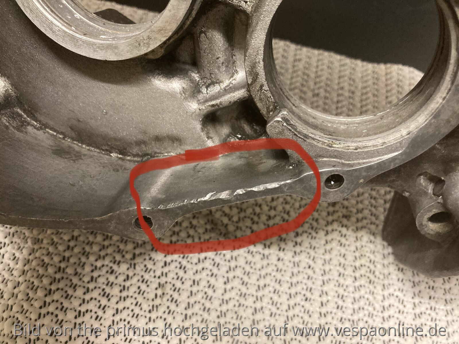

Am Motorgehäuse sind Dellen in der Dichtfläche. Kriegt man das mit Dichtmasse ausreichend dicht?
Aber wegen dem Nacharbeiten am Hauptlagersitz schon?
Das sieht mir nach "Nacharbeiten" aus. da ich einen neuen Hauptlagersitz eingearbeiet sehe.
Wegen der Bearbeitungsspuren selbst würde ich mir keine Sorgen machen...

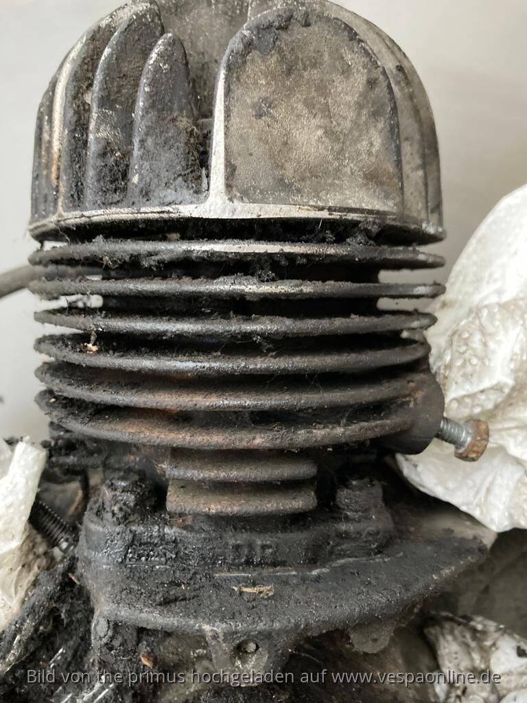

Hier ein Foto. Vielleicht erkennt man es schon daran.

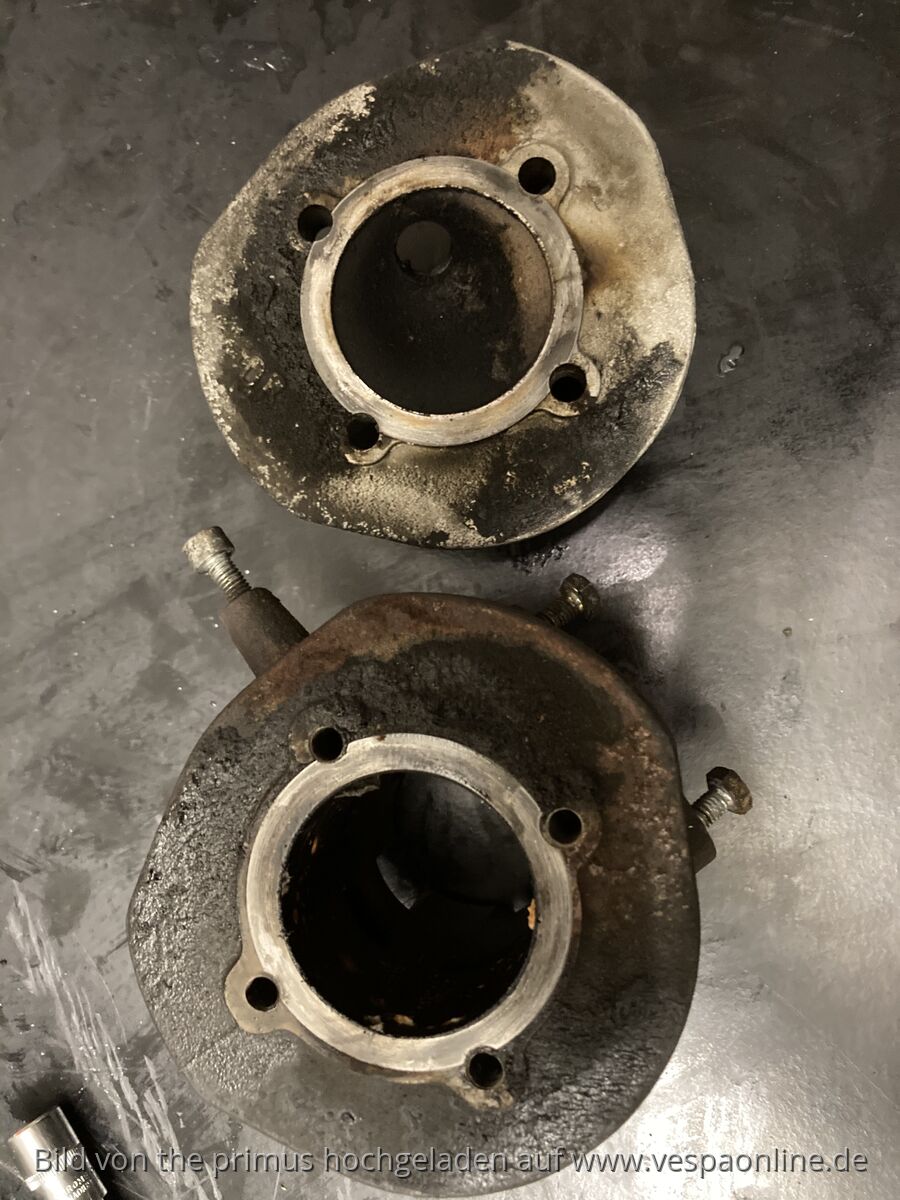

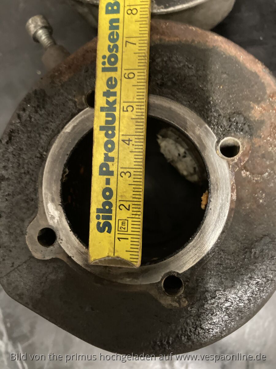

Der Zylinder ist von DR, der Durchmesser beträgt ca 46mm.
Der Vergaser ist ein SHB 16.15. Zündung sieht aus wie die originale.

kann das denn ein 75ccm Zylinder sein? Die Höchstgeschwindigkeit lag unter 50km/h.
