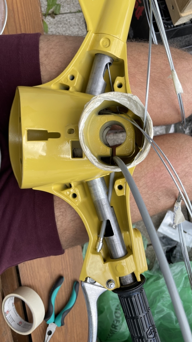

Moin, bin gerade dabei meine Lenker wieder zusammenzubauen. Bei dem Verlegen der jeweiligen Züge bin ich unsicher geworden.
Kann mir einer sagen ob ich es beim Bremszug (rechts im Bild) so richtig gemacht habe?
Also muss die Ummantelung bis ganz nach vorne gezogen werden? Falls ja, wie mache ich das dann beim Kupplungszug? Wo schlägt da die Ummantelung an?
Bei den Schaltzügen ist es ja das Plastikteil, welches ich an den Lenker schraube.
Ich checke es grad irgendwie nicht.

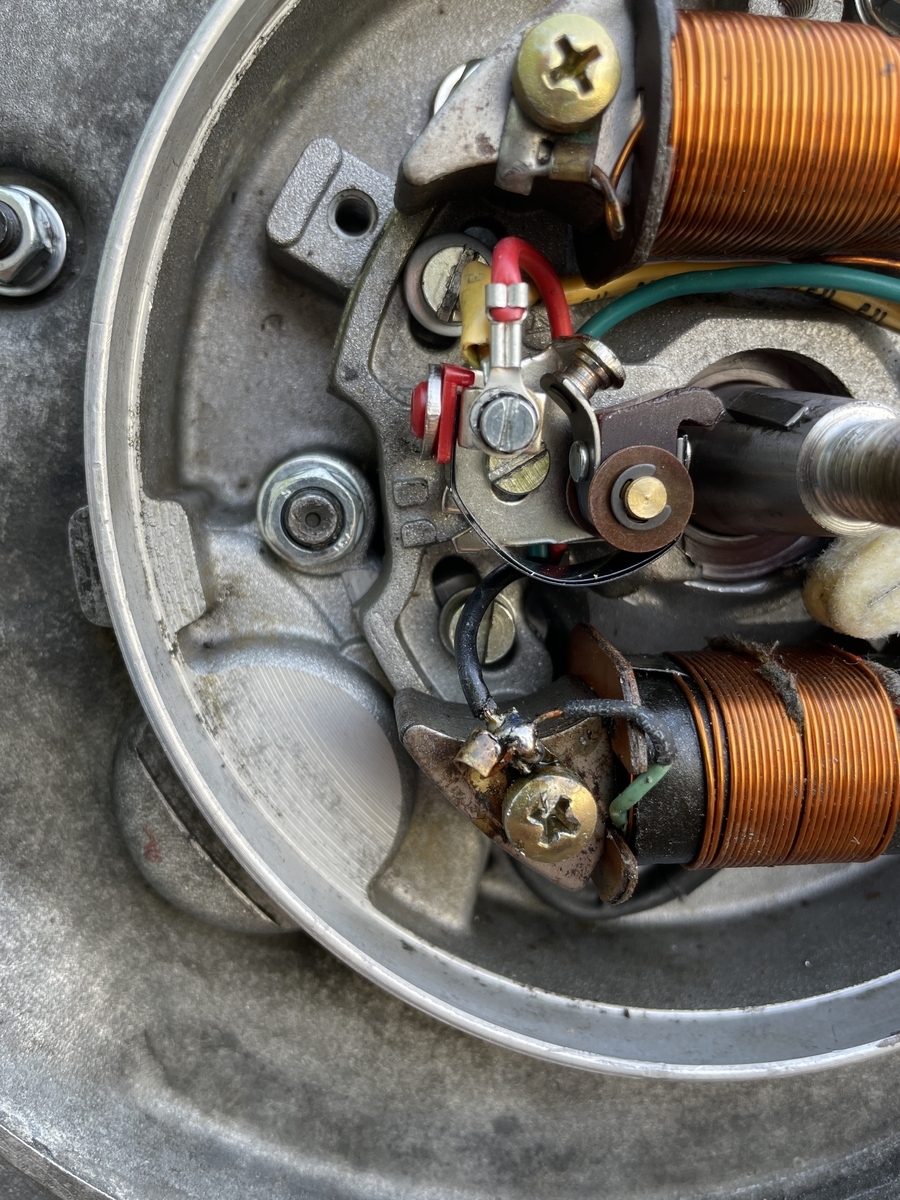

Also ihr Lieben,
Der Motor läuft! 😁👌🏻🚀 Vielen Dank an jeden von euch für die Hilfe. 🙏🏻
Nachdem ich den Zündkontakt eingestellt und einen Funken hatte, hat es wohl nicht mehr viel gebraucht. Folgendes habe ich noch gemacht - vielleicht hilft es ja dem Nächsten:
- ZGP ganz nach links, dann ca. 3 mm nach rechts gedreht
- Vergaserdüsen durchgepustet und durchgeschaut
- Motorständerposition korrigiert, sodass der Vergaser höher steht
- Luftfilter ab
- etwas Reinigungsbenzin an die Luftfilteröffnung gesprüht
ET VOILA, lief!
Guck mal Kollege! Das ist deine ZGP! Du hast da oben rechts zwei Kerben( Hubel oder Wie auch immer du es nennen magst) und am Block ist „ eine“ ( 1ne) fest eingegossen … diese stellst, schienst drehst du genau zwischen die beiden von deiner ZGP, dann hast du die Gyrundstellzng der Zündung erreicht , dass der Motor anspringen soll, ohne vorher abzublitzen ….
Danke! Werde ich checken.
Dann ist es wohl ein Teufelskreis 😣.
Was mach ich denn nun?
Also ich vermute, dass der Sprit ankommt, denn die Kerze ist leicht feucht und es riecht am Kerzeneingang nach Sprit.
Dann muss es wohl der Zündzeitpunkt sein oder?
Die Frage ist nun, kann ich trotz nicht laufenden Motor abblitzen?
Ich kann doch den ZZP erst einstellen wenn der Motor läuft, oder?
Woher weiß ich mit Sicherheit, ob Sprit im Motor ankommt?
Das Weiss ich nicht. Wie kann ich das prüfen.

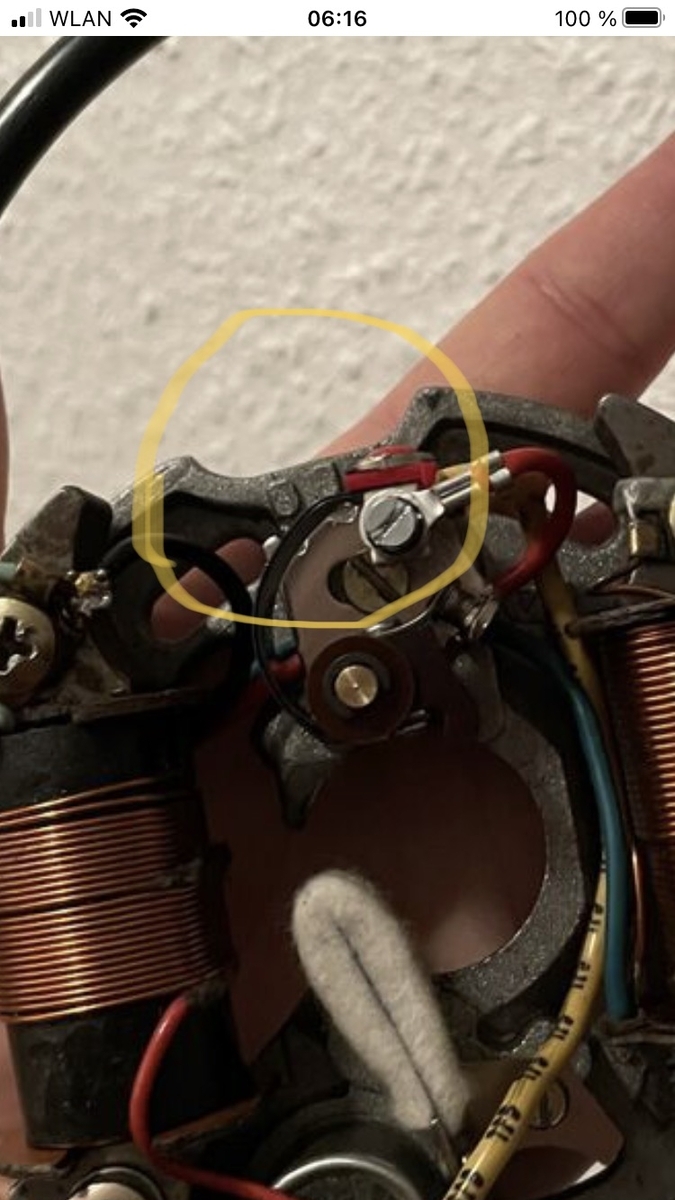

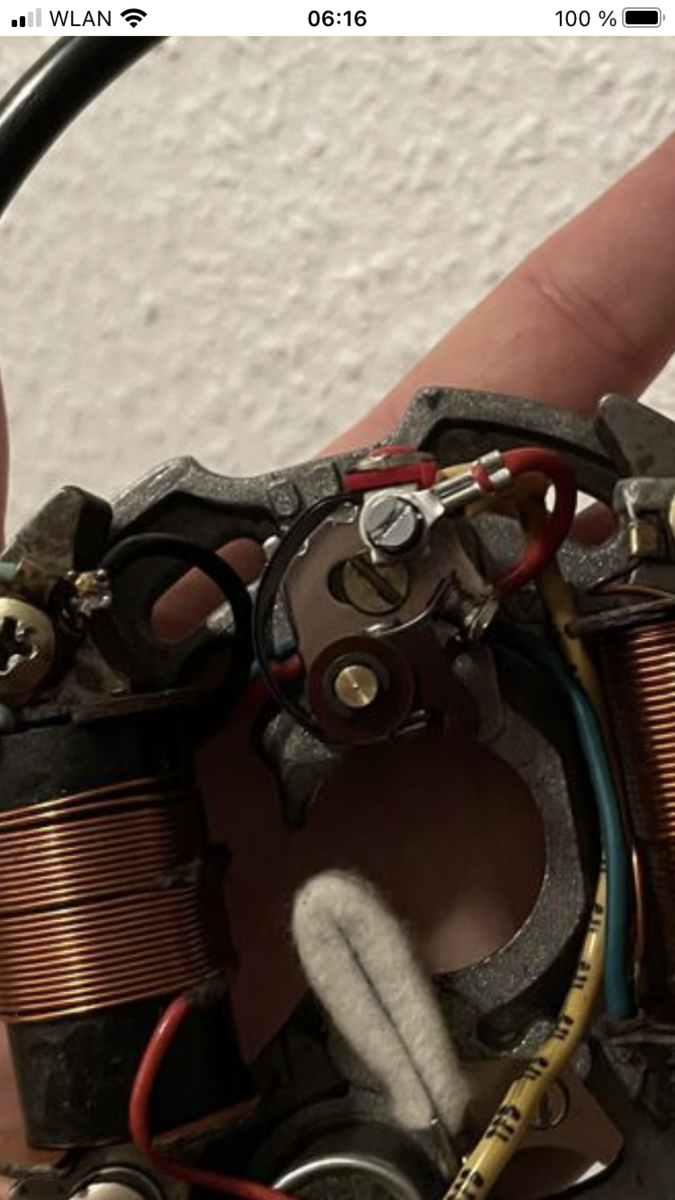

Also die gute Nachricht ist, ich habe einen Zündfunken. Ein Kabel hat sich von der Zündung gelöst, habe es neu verlötet.
Der Motor springt leider noch immer nicht an. Habe die Position des Ständers ebenfalls geändert.
Was sollte ich als nächstes prüfen?
