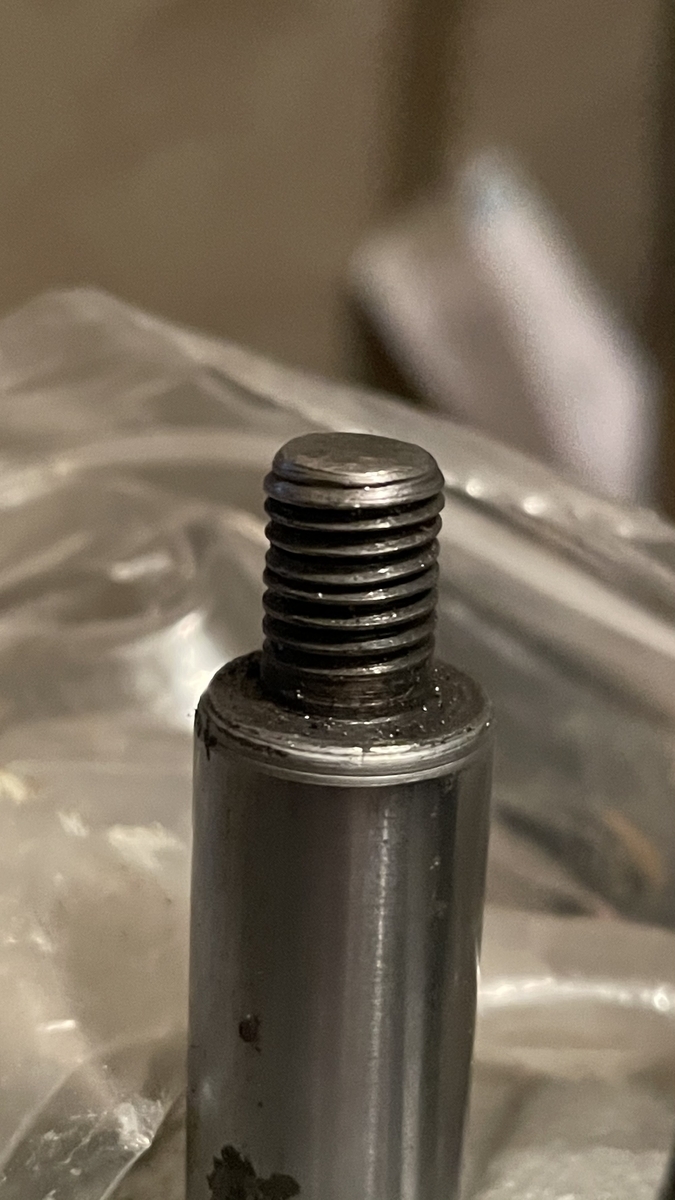

    Also das Gewinde scheint tatsächlich „nur“ an den ersten Gewindegängen so vermackt, sodass ich da keine Mutter mehr drauf bekomme.
    Wenn ich es Nachschneide, dann muss ich doch mit dem Gewindeschneider wie mit einer Mutter auf das Gewinde kommen, oder? Oder geht das dann trotzdem mit dem Gewindeschneider?
    Ich habe mir jetzt mal ein Gewindeschneider set bestellt und schaue mal ob ich es hinbekomme :).
    Die Idee mit dem Fräsen ist auch echt gut! Ich Probiere erstmal das Gewinde wieder zu reparieren.

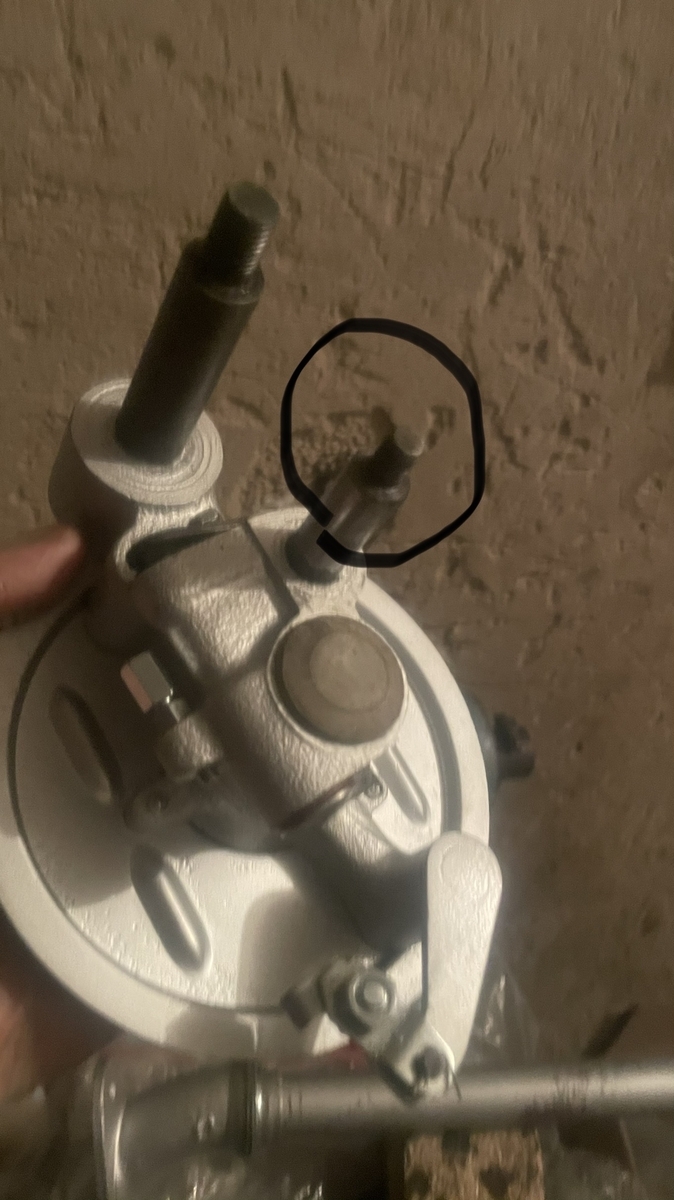

    Moin Zusammen,
    Habe beim Zusammenbau der Schwinge gemerkt, dass das Gewinde von der Achse für den Stoßdämpfer defekt ist und ich dementsprechend die Mutter nicht mehr drauf geschraubt bekomme. Das Ganze ist ziemlich ärgerlich, da die ganze Schwinge ja bereits überholt ist mit neuen Lagern usw.
    Nunja, hat jemand einen Tipp wie ich das Gewinde wieder hinbekomme oder muss ich mir eine neue Schwinge kaufen?
    Ps: hat jemand zufällig eine Gebrauchte Schwinge im Angebot?
    Danke

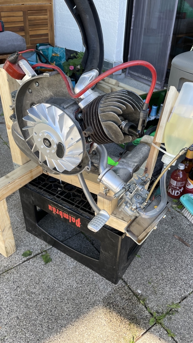

    Danke! Ja genau habe eine Kontaktunterbrecher Zündung mit aussenliegender Zündspule:
    Also das rote der ZGP mit dem roten Kabel der Zündspule verbinden? Die beiden anderen kann ich weglassen?

    Hi, ich versuche den Thread nochmal zu aktivieren: habe das selbe vor wie Sandfurz mit meiner V50.
    Vielleicht kann das ja jetzt einer beantworten?
    Zitat von Sandfurz
    So, ich grabe diesen alten Thread einfach mal aus und hänge mich einfach dran. Und zwar würde ich gerne den Motor meiner V50 im Montageständer mal laufen lassen. Bis auf die Elektrik ist auch alles soweit montiert (Benteng und so...), nun würde mich aber mal interessieren, was von der Elektrik ich für den Probelauf montieren muss. Ist ja kein Motor mit elektronischer Zündung, so dass ich naturgemäß eben nicht "nur" die Cdi installieren kann.
    Also, was muss ran? Wie mach ich ihn an? Und wieder aus?
    Danke 😊

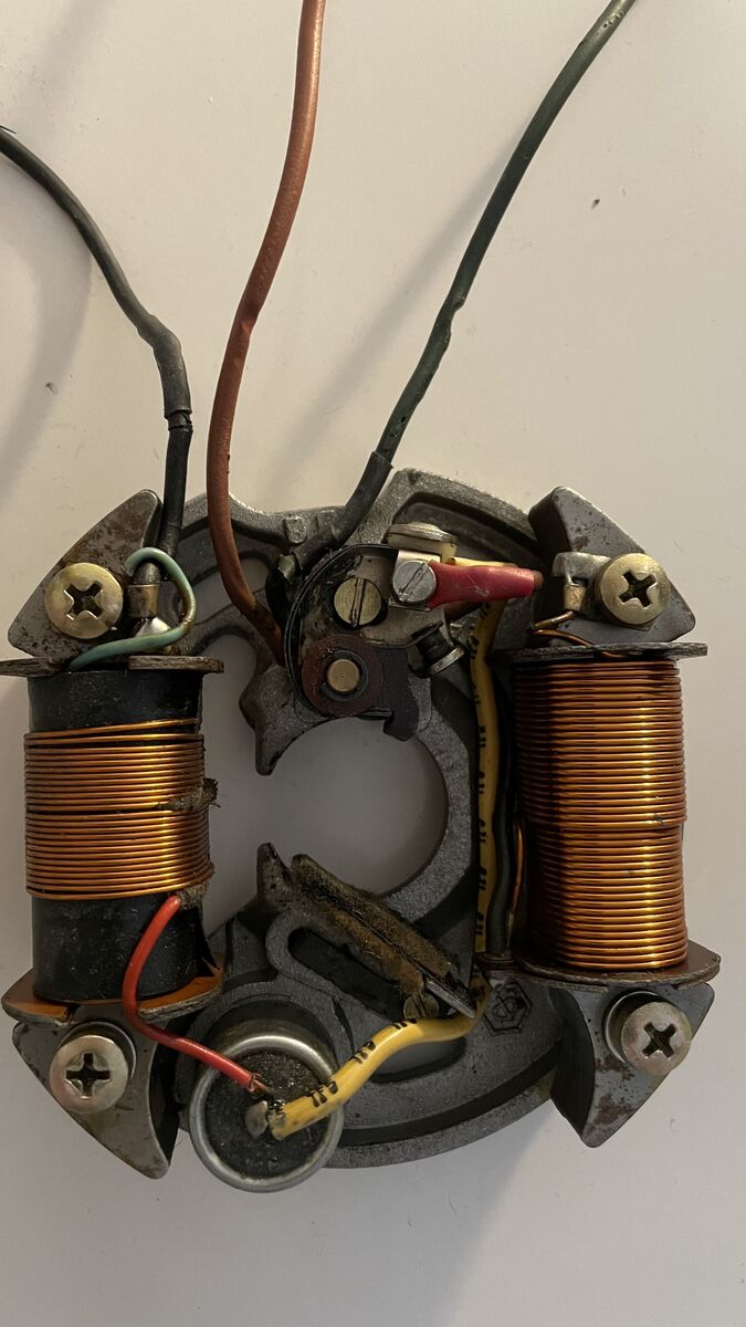

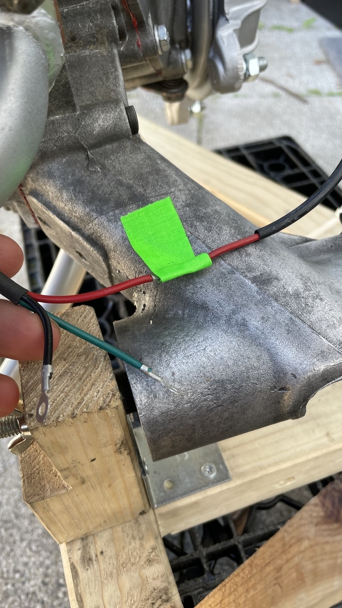

    Moin Zusammen,
    Ich habe gesehen, dass bei meiner Zündung (6V) die Kabelisolierung, von der Zündgrundplatte kommend, ziemlich zerstört sind.
    Auf der Suche nach neuem Kabelset fiel mir auf, dass die Kabelfarben nicht ganz zusammen passen. Das neue set hat 3 Kabel: Rot, Schwarz und Grün. An meiner ZGP sind aber 3 Kabel mit den Farben: Braun, Schwarz und (vermutlich) Grün 😂. Siehe Foto:
    1. Frage:
    Ist das braune Kabel einfach durch das rote zu ersetzen und dann alle Kabel einfach wie sie waren wieder mit den neuen Kabel dran löten?
    2. Frage:
    Wenn ich eh die Kabel neu mache, lohnt es sich dann auf Verdacht gleich den Kondensator, den Schmierfilz und den Zündkontakt mit zu wechseln? Hat wer Erfahrungen?
    3. Frage:
    Was hat der Schmierfilz für eine Aufgabe bzw. muss ich was beachten wenn ich diesen wechseln muss?
    4.Frage:
    Beim anschließen an der Zündung mit dem Kabelkästchen schließe ich dann einfach die Kabel mit den jeweiligen Farben zusammen?
    Mit dem neuen Kabelset würden die ja genau zu den Kabel passen, die vom Kabelbaum kommen. Foto:
    Und das rote Kabel von der Zündspule würde demnach auch einfach an das rote Kabel im Kabelkästchen kommen, oder?
    Danke

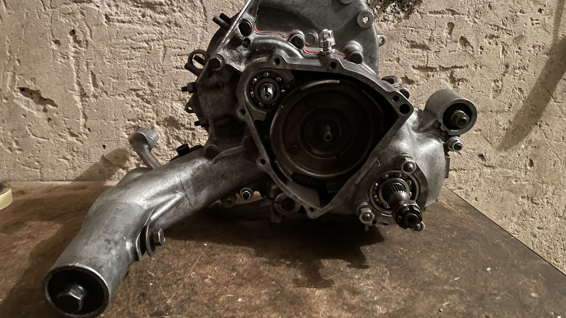

    Also habe gerade das Primärritzel drin und es rattert! :)
    Ja genau das Phänomen habe ich gerade, dass ich den Kicker trete und der Kupplungskorb sich nicht mit dreht (Kupplung noch nicht drauf). Dann sollte wohl alles in Ordnung sein.
    Könnt ihr mir eventuell kurz sagen welche Halbmondkeile auf die Kurbelwelle kommen? Es gibt ja 2 kleine (3x3) und einen großen (5x3), ich habe jetzt den großen am Primärritzel, ist das korrekt?
    Also so sieht es gerade aus: (nur, dass das Primärritzel drin ist)
