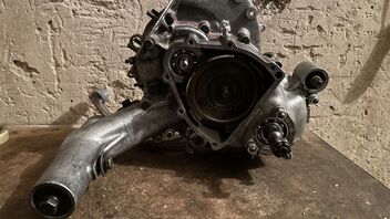

    Hallo Zusammen,
    ich bin gerade soweit, dass ich im Motorraum alle Lager und alle Wellen eingebaut habe. Jetzt habe ich die Motorhälften, mit Dichtmasse und Papierdichtung, zusammengebaut. Ging eigentlich ganz gut zwar mit bissl gefummel, aber die Motorhälften sind nun zugeschraubt.
    Da ich das hier zum ersten Mal mache würde ich mich gerne vergewissern, ob alles in Ordnung ist.
    - Also die Kurbelwelle lässt sich drehen (zwar mit einem Gewissen Widerstand, aber an der Welle kann ich die mit beiden Händen ganz gut drehen)
    - Kupplungskorb dreht sich
    - Mit dem Kickstarter kann ich den Kupplungskorb gewissermaßen antreiben und er dreht sich. Was mich jetzt ein wenig stutzig macht ist, dass wenn ich den Kupplungskorb festhalte, kann ich den Kickstarter ebenfalls betätigen. Auch wenn ich erst kicke (Kupplungskorb dreht), dann den Kupplungskorb festhalte, kann ich einfach den Kickstarter weiter drücken. (ich hoffe ihr versteht einigermaßen was ich mein)
    Ist das normal mit dem Kicker und Kupplungskorb? Kann ich noch was anderes prüfen, damit ich weiss, dass alles OK ist?
    PS: Primärritzel noch nicht drin
    Danke schonmal :)

    Also habe gerade das Primärritzel drin und es rattert! :)
    Ja genau das Phänomen habe ich gerade, dass ich den Kicker trete und der Kupplungskorb sich nicht mit dreht (Kupplung noch nicht drauf). Dann sollte wohl alles in Ordnung sein.
    Könnt ihr mir eventuell kurz sagen welche Halbmondkeile auf die Kurbelwelle kommen? Es gibt ja 2 kleine (3x3) und einen großen (5x3), ich habe jetzt den großen am Primärritzel, ist das korrekt?

    • December 11, 2020 at 16:50
    Der Größere der beiden Keile gehört in die Nut der Kurbelwelle, der kleine würde da drin nicht halten.
    Wie sagt man so oft: passt nur einmal ...
    Generell mal gesagt: wenn der Motor zusammen ist und du alle Wellen gut drehen kannst, ist da nichts
    falsch eingebaut. Beim Zusammensetzten kann es schon mal haken, aber durch Drehen der Wellen rutschen dann auch die noch nicht passenden Teile ineinander.
    Edith sieht gerade das bündig im Motor eingebaute Lager der Hauptwelle und sie gibt den Hinweis, dass bei Montage der Bremsankerplatte darauf geachtet werden sollte, diese fest anzuziehen, weil damit das Lager wieder etwas in das Motorgehäuse gedrückt wird.
