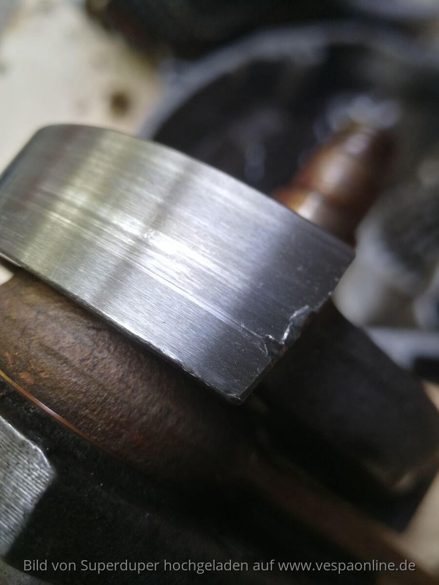

    • Superduper
    • October 3, 2020 at 12:42
    Der Motor ist offen der Drehschieber sieht nicht gut aus?! Die Kurbelwelle hab ich noch nicht ganz raus .. hat aber auch eine Macke

  • PK 50 XL nimmt kein Gas an

    • Superduper
    • September 30, 2020 at 23:08
    Drehschieber und Steuerwange haben ziemlich viele riefen wahrscheinlich von der unterlegscheibe startet er deswegen nicht ?
