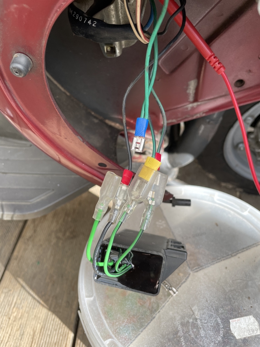

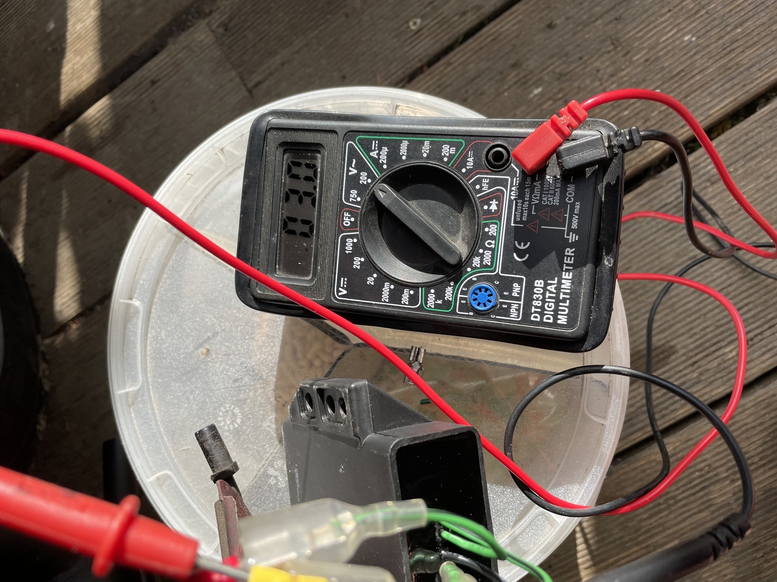

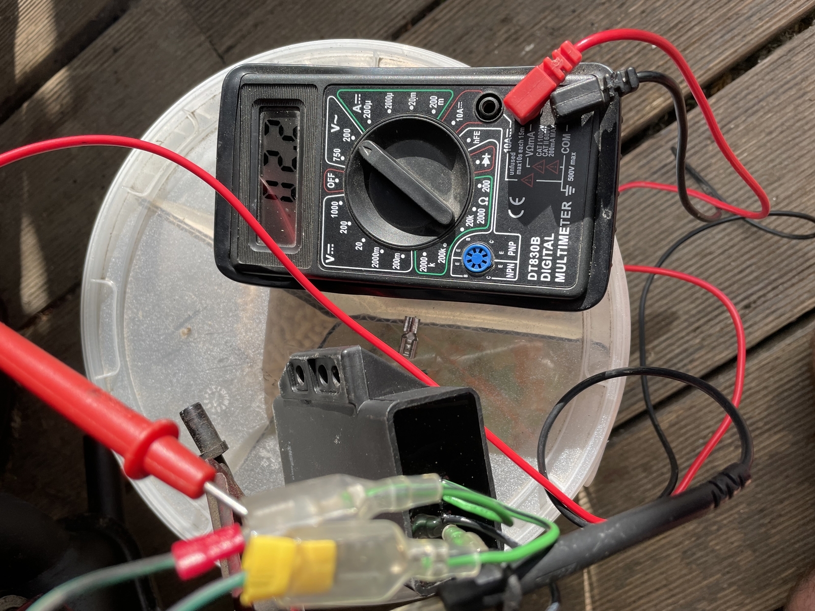

    Habe mal die ankommenden Leitungen am HGR gemessen.
    Alles Gleichstrom
    Beide grüne haben im Schnitt 3,5V
    An beiden schwarz / grünen liegen zwischen 2 und 3,3V im Leerlauf an.
    Eines der beiden schwarz / grünen dürfte kein Strom führen da es als Unterbrecher zum Zündschloss führt oder ?
