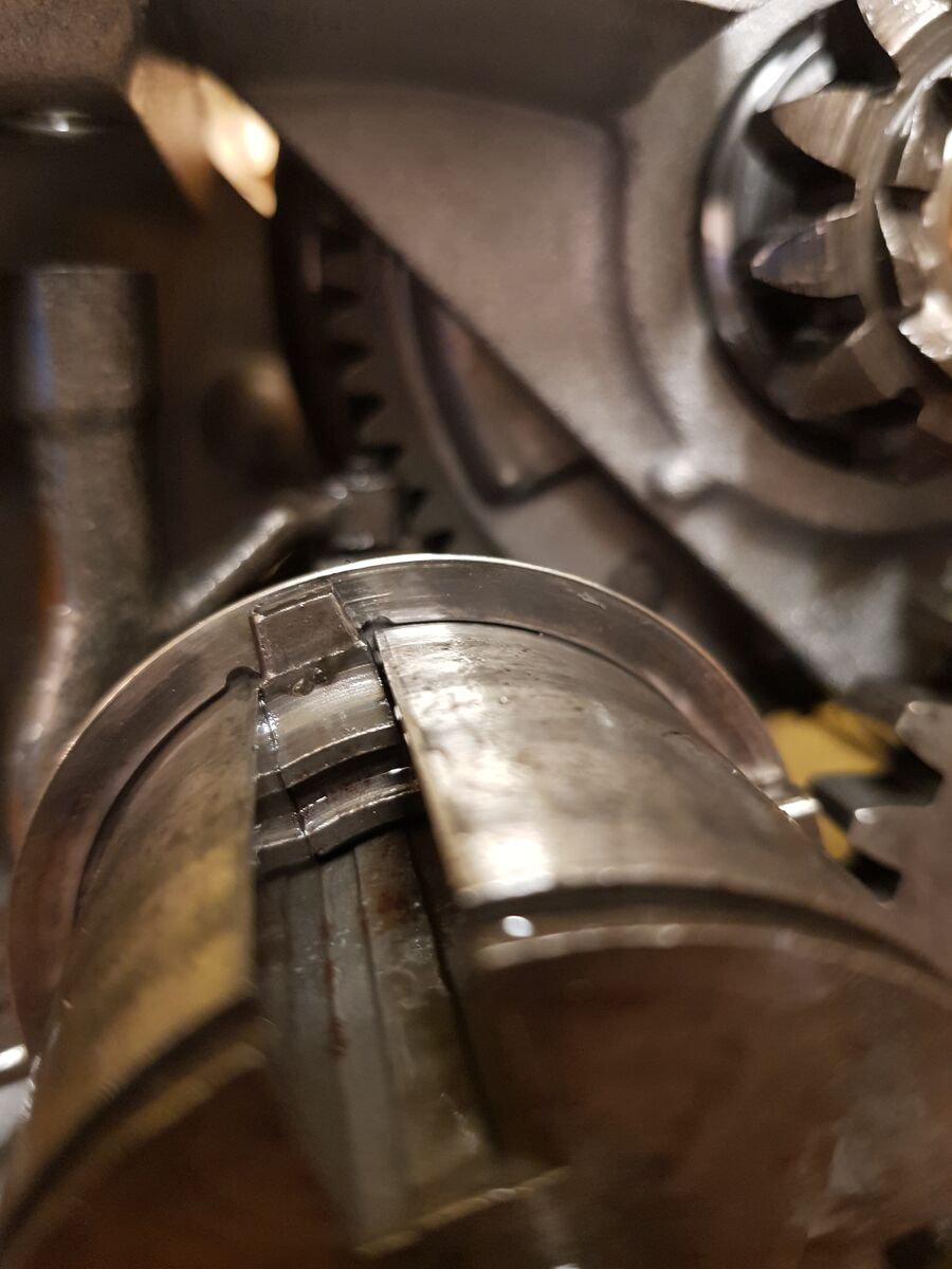

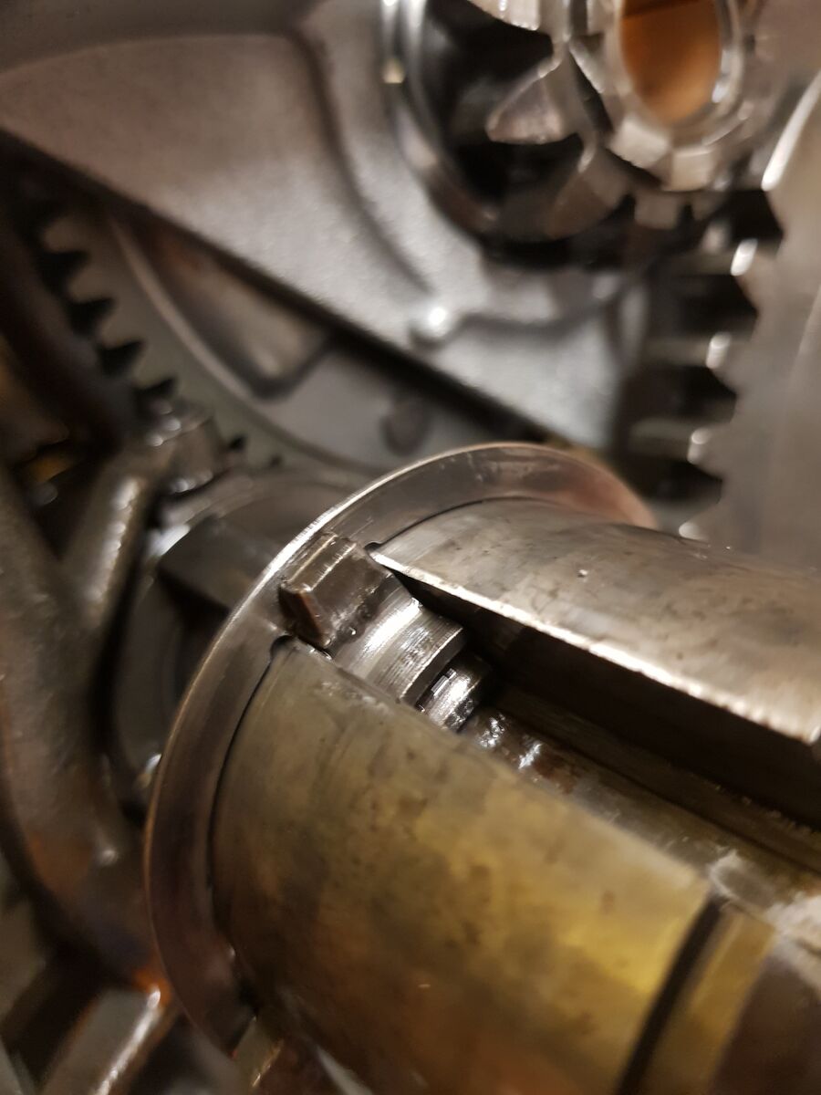

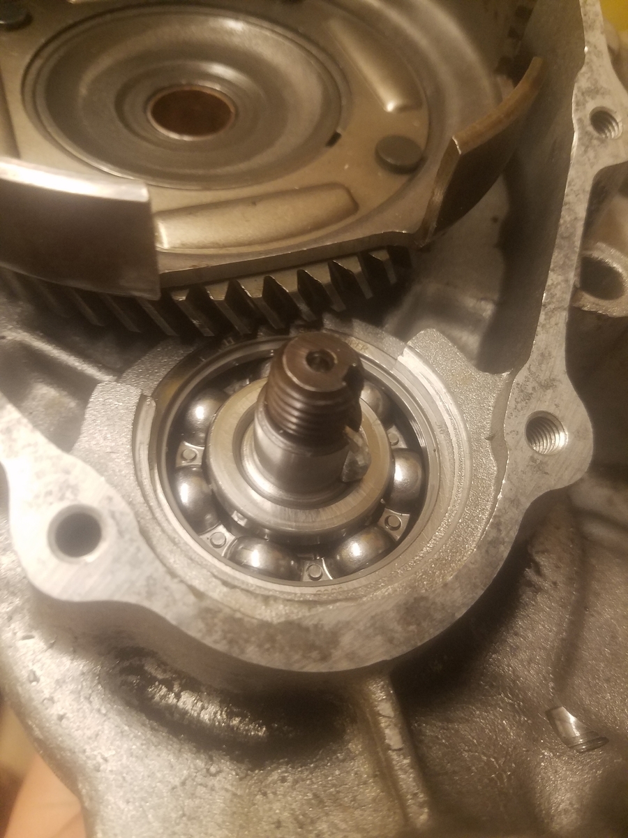

    Hab alle Varianten scho ausprobier geht leider gar nix. Der ist so verklemmt und so toef das ich mit einem Schlitz schraubenderher nicht hinein komme. Das grössere Problem ist das ich die Krubelwelle auch nicht ausbauen kann da der halbmondkeil das ganze verhinder und der sägering. Bin ein bissxhen am limit🤮🤬

    Hey Leute habe ein gravirender Fehler gemacht ich habe beim zusammenbauen meiner Vespa den Halbomondkeil verkehrt eingebaut und kriege ihn nicht mehr raus, bitte um hilfe😅

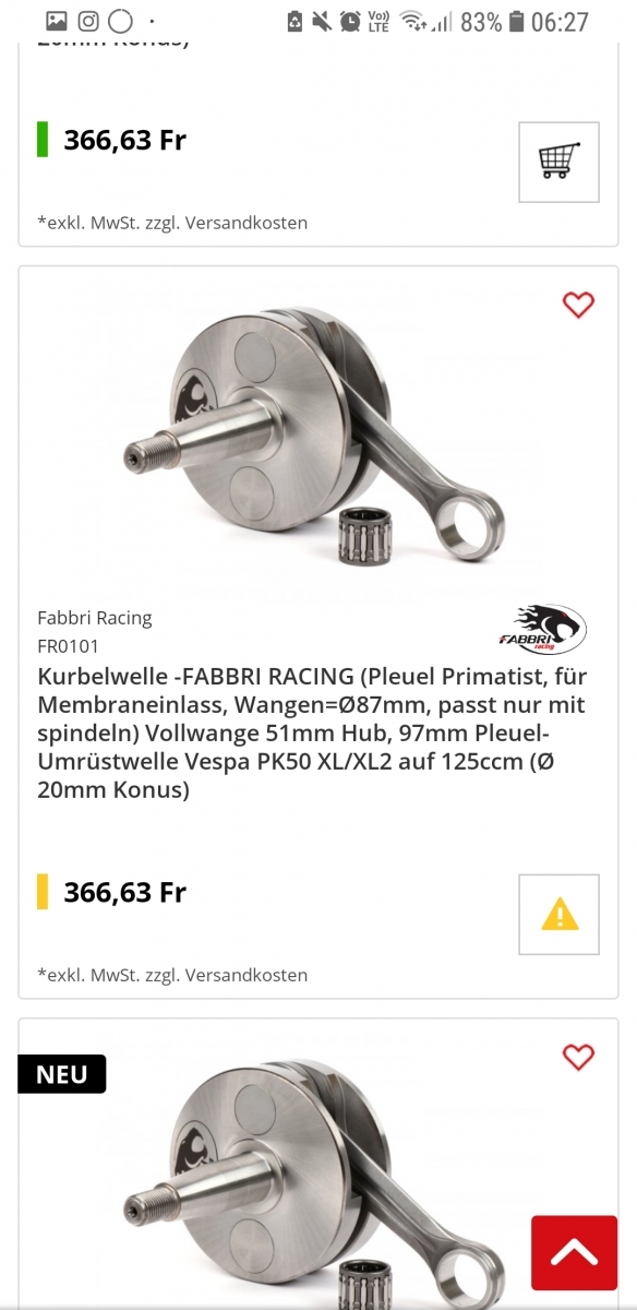

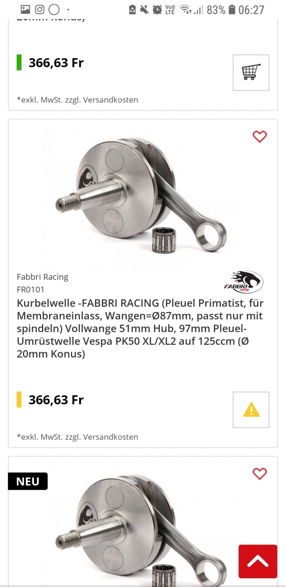

    Ok gut dan werd ich wohl nicht rumkommen eine ander zu kaufen. Gehäuse aufspindel und aufscjweissen hätte ich selber machen können wäre dann nicht teuer geworden.
    Also muss es wohl so etwas werden wie auf dem Bild?

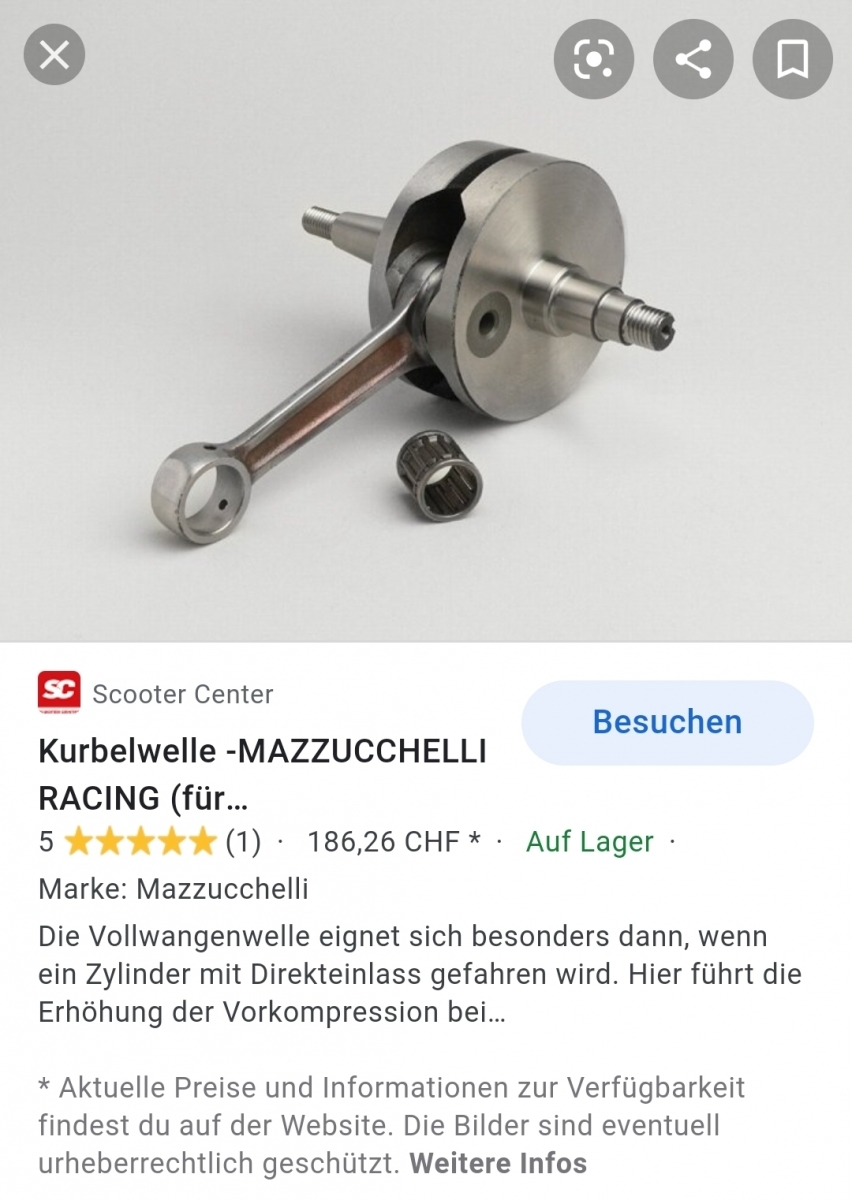

    Ja werde ich noch Hinzufüge sobald ich wieder in der Werkstatt bin, die Drehschieberfläche habe ich aber schon bereit aufgedremmelt. Die kurbelwelle die ich habe ist diese (Bild). Darum dachte ich mir anstatt ne neue welle zu kaufen schweisse ich das gehäuse auf und kann beim Einlass noch mer Material wegnehmen sodas der Gasstrom besser fliest.
    Ich bin noch in der Lehre also muss ich ein bisschen sparsam umgehen😅

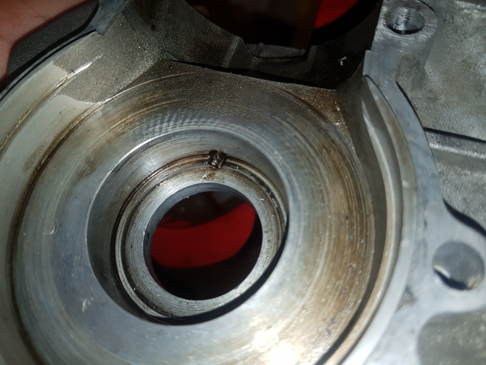

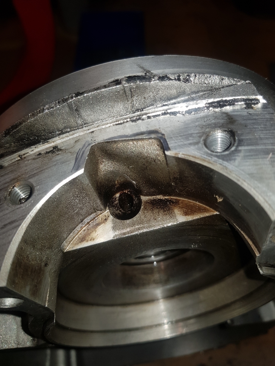

    Ok danke Leute für euer Feedback und euere Meinung! Es ist so bei mir ist die Drehschieberdichtfläche durch, daher baue ich auf Mebran um. Nun habe ich jedoch noch etwas bemerkt das mich ein bisschen komisch vorkommt.
    Im Bild sieht man es beim Überströmer ist eine Stufenbohrung bis zum Simmeringsitz wisst ihr was das ist?
