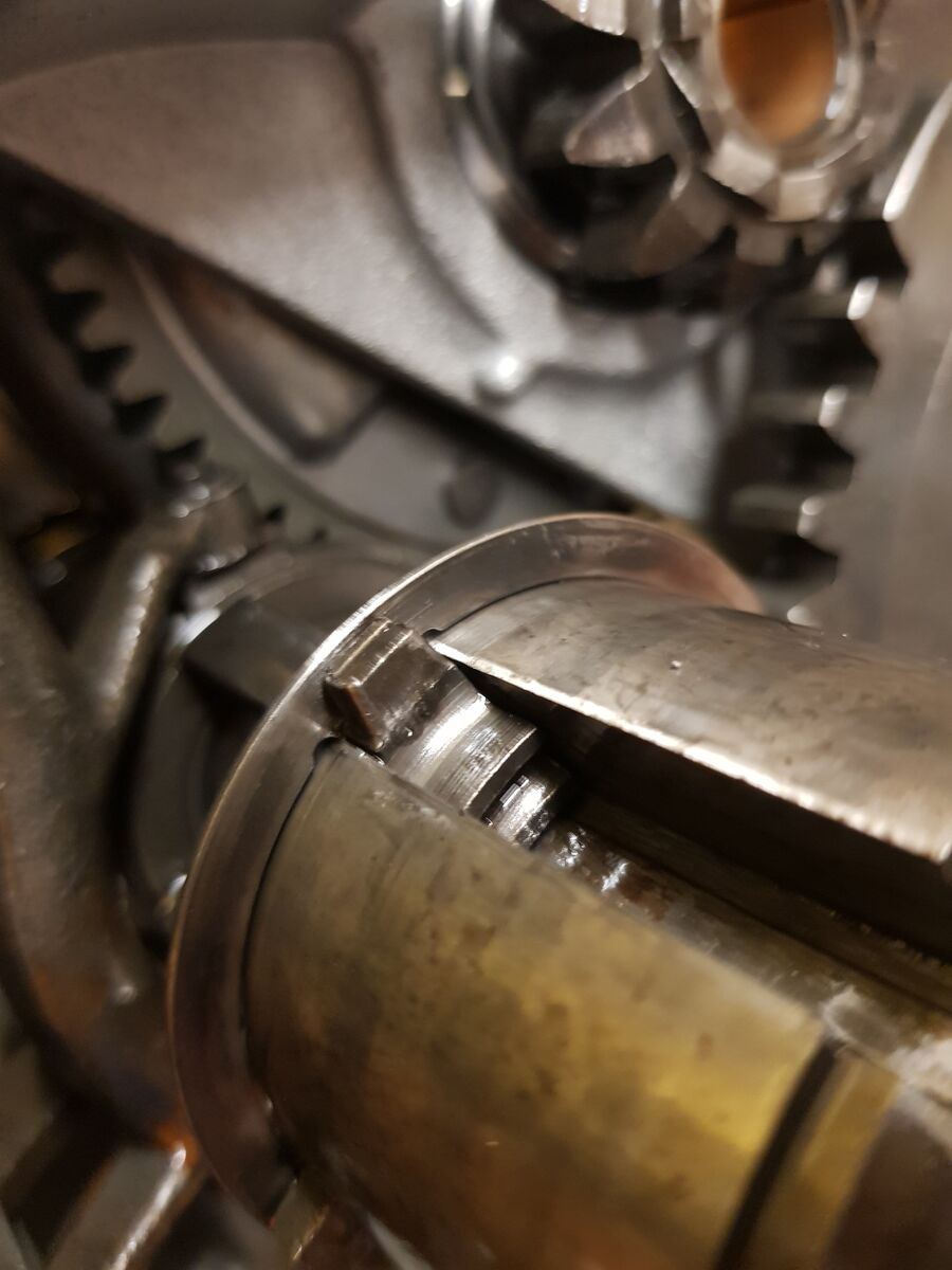

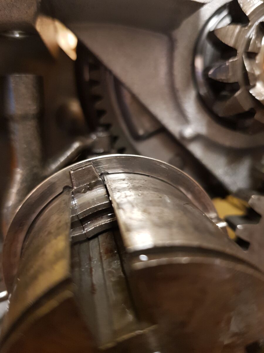

    Hallo zusammen ich bin der teo und bin neu hier.:-7
    Ich restauriere meine pk 125 s und will sie gleich dann tiunen. Ich mache das zu ersten mal so sind mir einigen fragen offe (ich komme nicht weiter:-1)
    1. Ich kriege die Hauptwelle nicht aus der Führung raus. Auch nach langem hämmern und "break cleaner" draufsprühen bewegt sie sich kein mm.
    2. Was muss ich alles weg fräsen? Nur der einlass und die nebenströmer des zylinder oder kann ich auch das gehäuse vergrössern wo die kurbelwele drin ist?
    3. Muss ich diese Schaltrase austausche oder geht die noch klar?
    Ich hoffe ihr könnt einem neuling weiterhelfen, warscheindlich kommt auf einem späterem Zeitpunkt mehr zu:P.
    Grüsse aus der Schweiz

    Hallo Teo,
    die Antriebswelle lässt sich mit einem Stück Hartholz und einem 500g-Hammer mit zwei Schlägen aus dem Lager treiben. Bremsenreiniger wird Dir da nicht helfen, eher noch WD40.
    Motor in den Ständer, mit einer Hand Hartholz auf den äußeren Wellenstumpf und zack drauf.
    Im eingebauten Zustand lässt sich die Schaltraste nicht beurteilen. Da müsstest Du bitte ein bis zwei aussagekräftige Bilder nach dem Ausbau posten.
