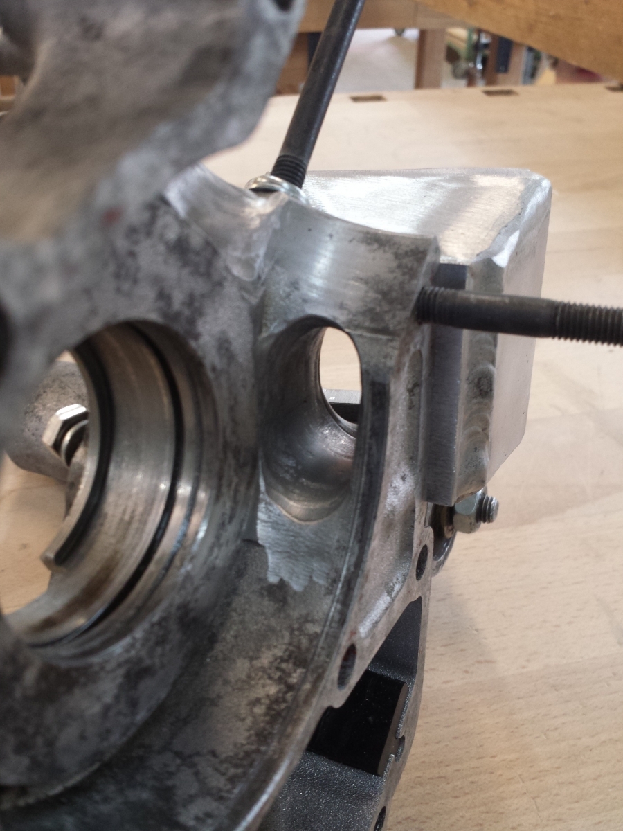

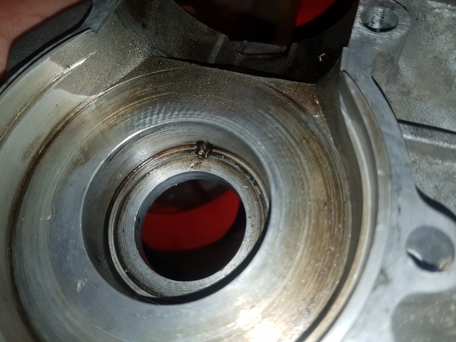

    Ok danke Leute für euer Feedback und euere Meinung! Es ist so bei mir ist die Drehschieberdichtfläche durch, daher baue ich auf Mebran um. Nun habe ich jedoch noch etwas bemerkt das mich ein bisschen komisch vorkommt.
    Im Bild sieht man es beim Überströmer ist eine Stufenbohrung bis zum Simmeringsitz wisst ihr was das ist?

    die Bohrung ist Serie! Keine Sorge. Dadurch soll das Lager simmerrimgseitig besser mit Gemisch geschmiert weden.
    Wenn der Drehschieber durch ist, klemm den Membranschnorchel dran und bau ne gelippte Welle ein, wie schon gesagt.

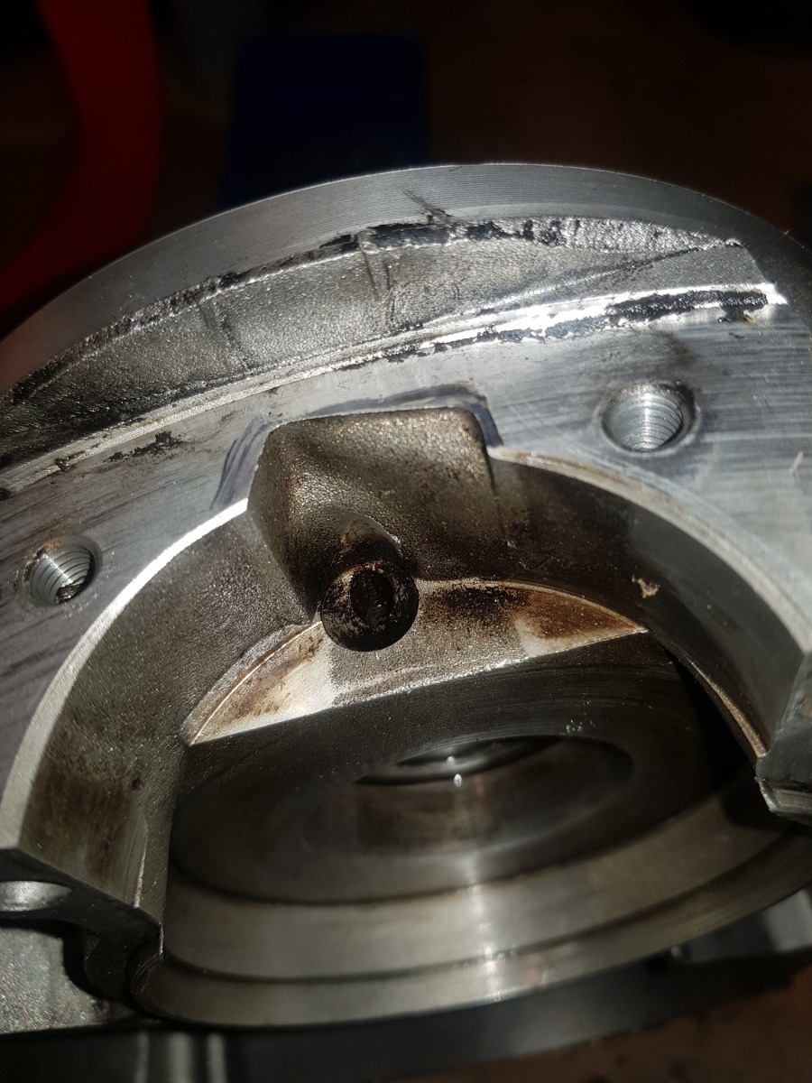

    Wegen des absolut jungfräulichen Spülkanalbeginns auf der LiMa-Seite habe ich die Vermutung, dass du den beschädigten Drehschieber auch unbearbeitet gelassen hast.
    Die im ersten Beitrag genannten Komponeneten werden so nicht zu deiner Zufriedenheit funktionieren...

    du solltest eher den Dremel schwingen und das Loch so weit machen wie es geht... das ist gut für den Gasstrom.
    Ein loch wie dieses mit Lippenwelle sollte dienlich sein.
    Auf der Außenseite so viel wegnehmen, dass der ansauger nahtlos draufsitzt (auf den Bildern beispielhaft für meinen gebastelten Membranblock) geht sicher schöner als ich das gelöst habe.
    Ne neue Welle ist schnell geordert. Oder meinst du, du willst versuchen, den Drehschieber wieder in Ordnung zu bringen?

    Da du schon ein Foto von der Schmierbohrung eingestellt hast; Hast du auch Bilder vom Drehschieber und der Steuerwange der KW ?

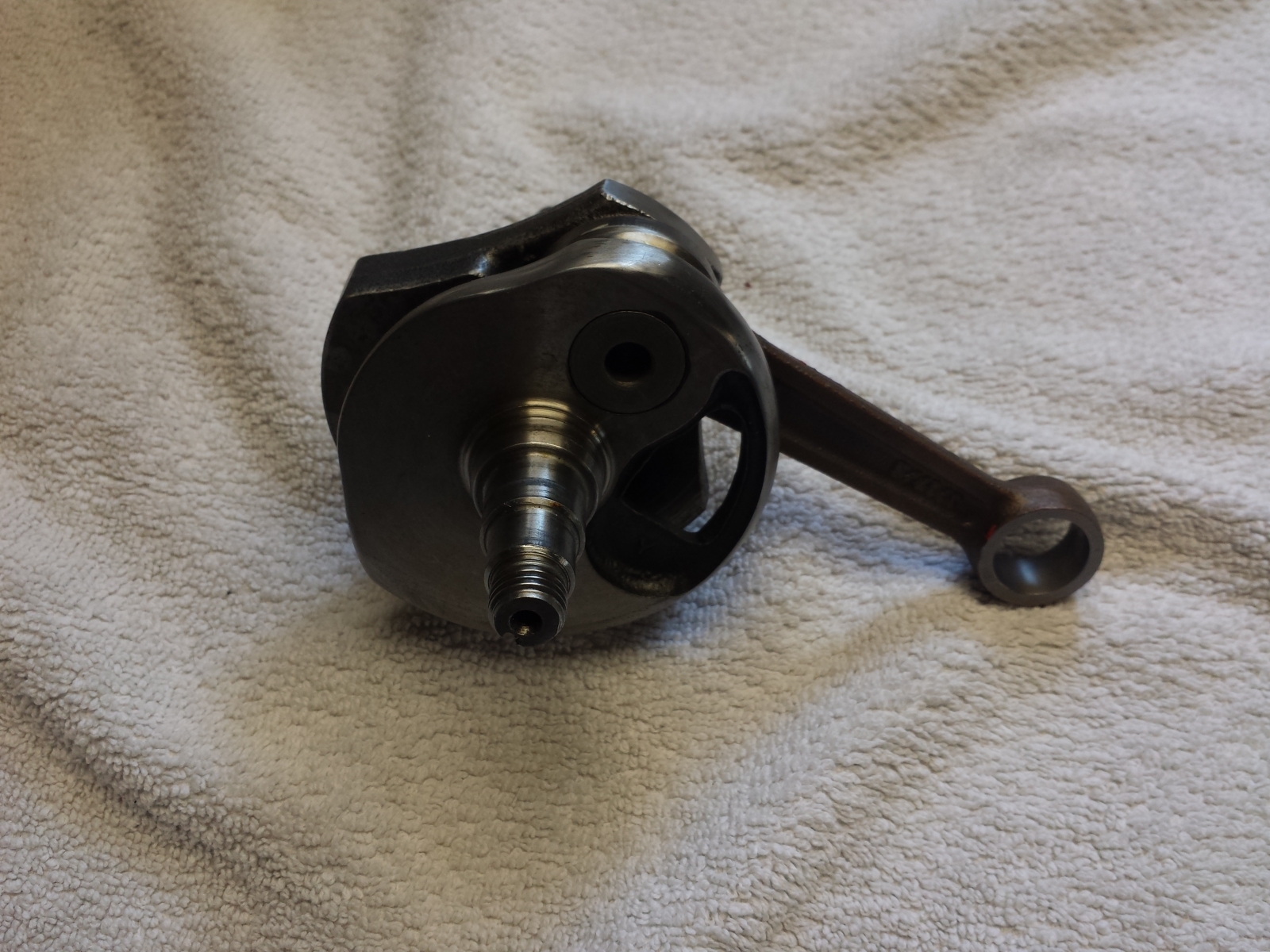

    Ja werde ich noch Hinzufüge sobald ich wieder in der Werkstatt bin, die Drehschieberfläche habe ich aber schon bereit aufgedremmelt. Die kurbelwelle die ich habe ist diese (Bild). Darum dachte ich mir anstatt ne neue welle zu kaufen schweisse ich das gehäuse auf und kann beim Einlass noch mer Material wegnehmen sodas der Gasstrom besser fliest.
    Ich bin noch in der Lehre also muss ich ein bisschen sparsam umgehen😅

    Um dann von der Vollwangenwelle direkt abgebremst zu werden....
    Da steht ja nicht umsonst dabei: für Zylinder mit Direkteinlass.

    Fantine war es doch glaub, der eine gelippte Welle angesprochen hat.
    Es bleibt einfach technisch eine Krücke, einen Membranansaugstutzen zu fahren, egal wie.
    Man kann das zwar als Umgehungslösung für einen kaputten Drehschieber irgendwie machen, aber es bleibt eine Krücke. Nicht Fisch, nicht Fleisch.
    Gruß Paddy.

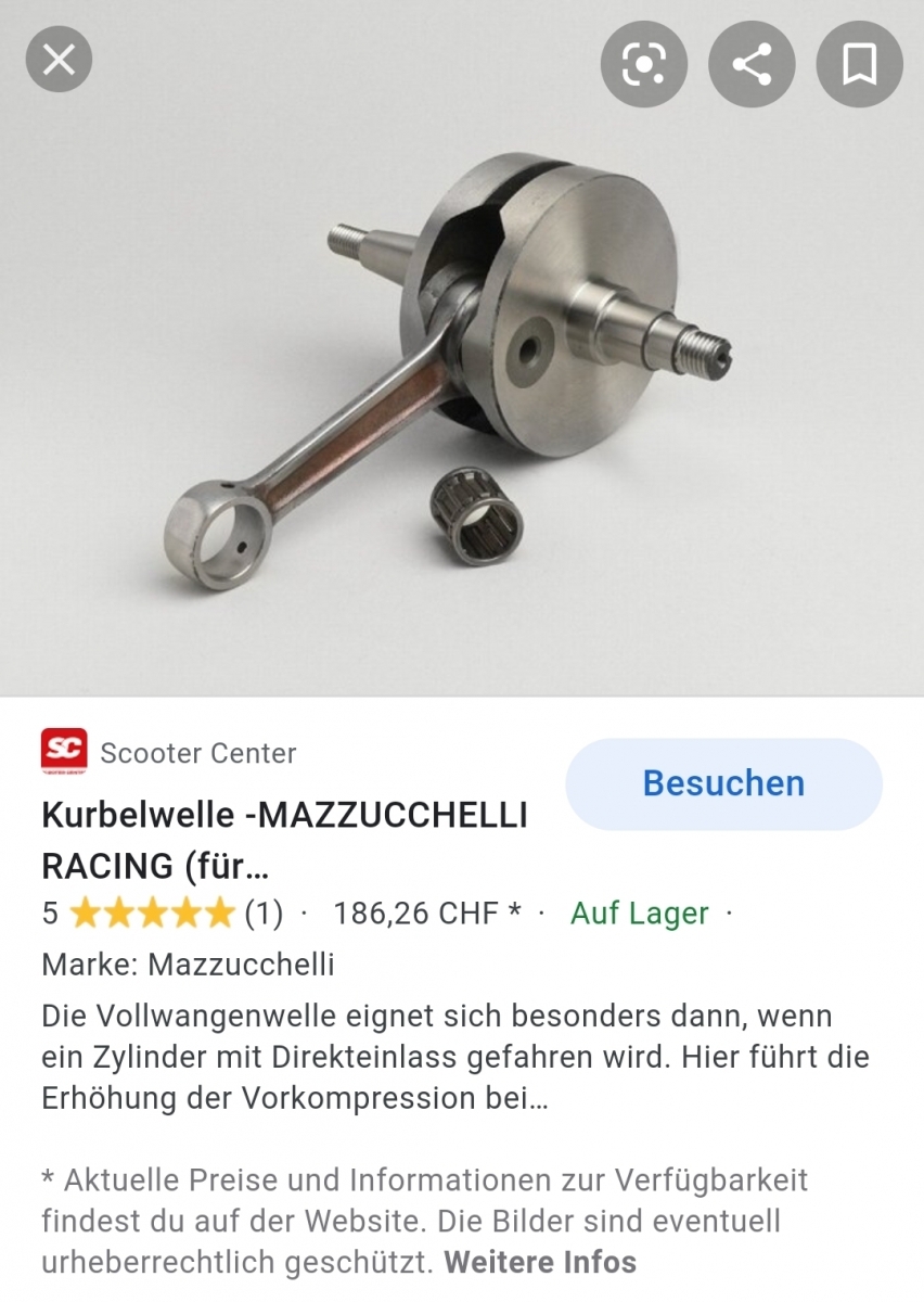

    Also muss es wohl so etwas werden wie auf dem Bild?

    auch diese Wellen sind Vollwangenwellen und für den Betrieb mit DIREKTGESAUGTEN Zylindern gedacht.
    Was du brauchst, ist eine gelippte Welle.

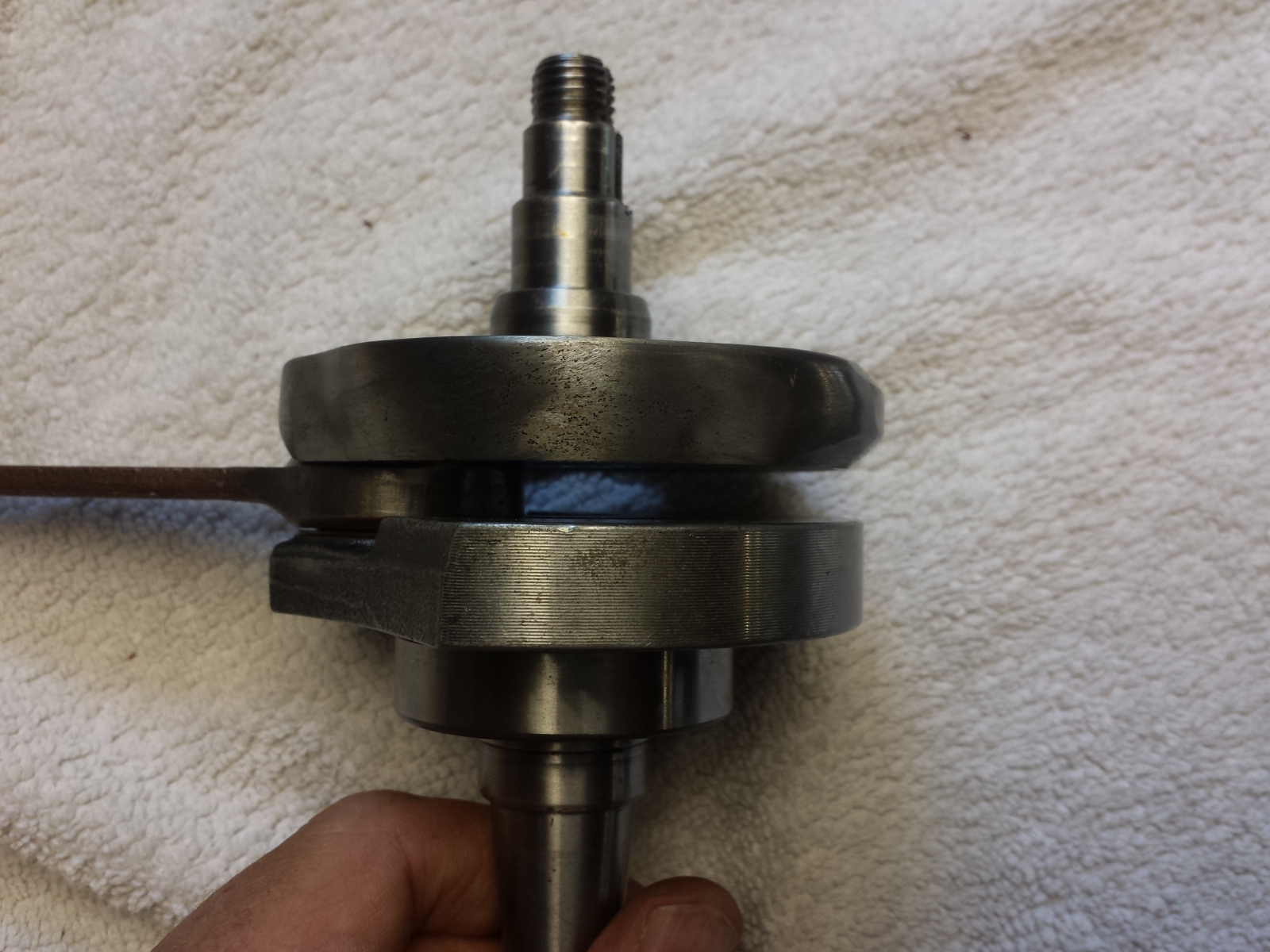

    bei diesen Wellen ist die Drehschieberwange derart bearbeitet, dass sie dem Gasstrom möglichst wenig Widerstand bietet.
    Ich hoffe, meine Bilder veranschaulichen das ein wenig.
