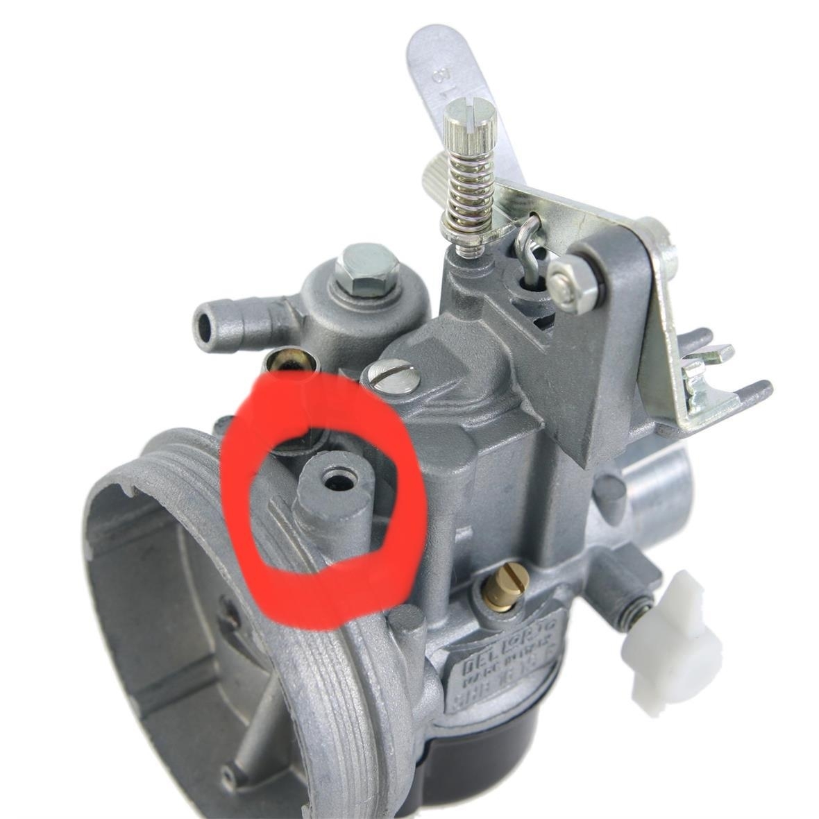

    Hallo ich habe einen neuen vergaser und da ist in diesem Gewinde keine Kreuzschlitzschraube drinnen.(Siehe Foto) kann mir jemand erklären ob da eine rein muss oder was die für eine Funktion hat? Beim kaputten war dort eine Schraube drinnen..
    Viele Grüße

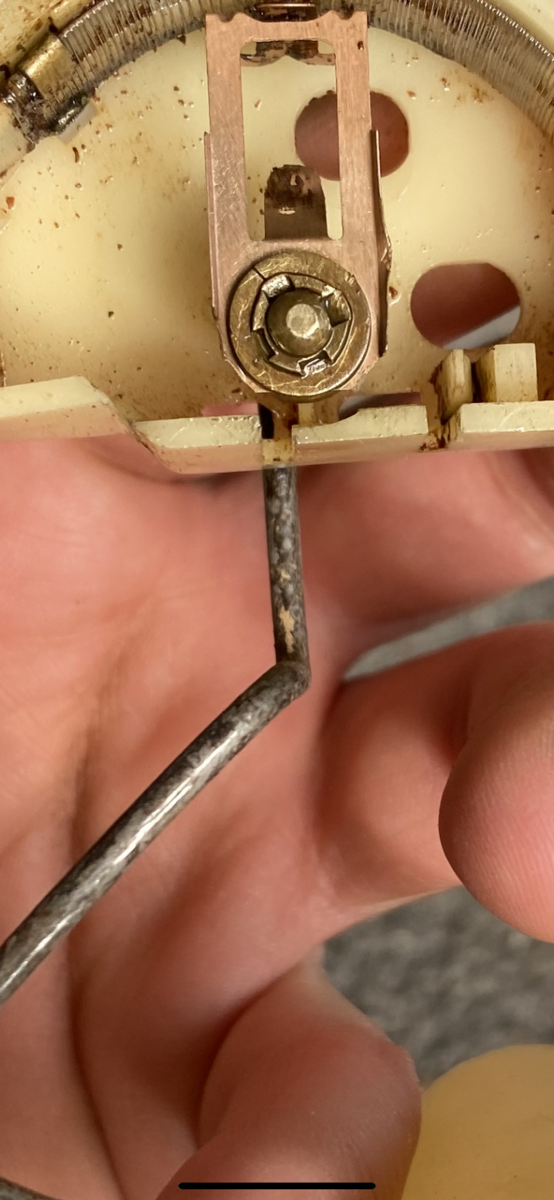

  • Tankgeber ohne Funktion hängt
    • Maexo
    • March 9, 2021 at 12:55
    Ja hab ihn auch schon wieder eingebaut er geht zwar hoch aber das Problem ist, dass er bei sinkendem Benzin nicht mit runter kommt sondern hängen bleibt. Daher würde ich die “Achse” gerne bearbeite, damit sie leichtgängiger wird aber hab kein Plan wie ich die rausziehen kann :/

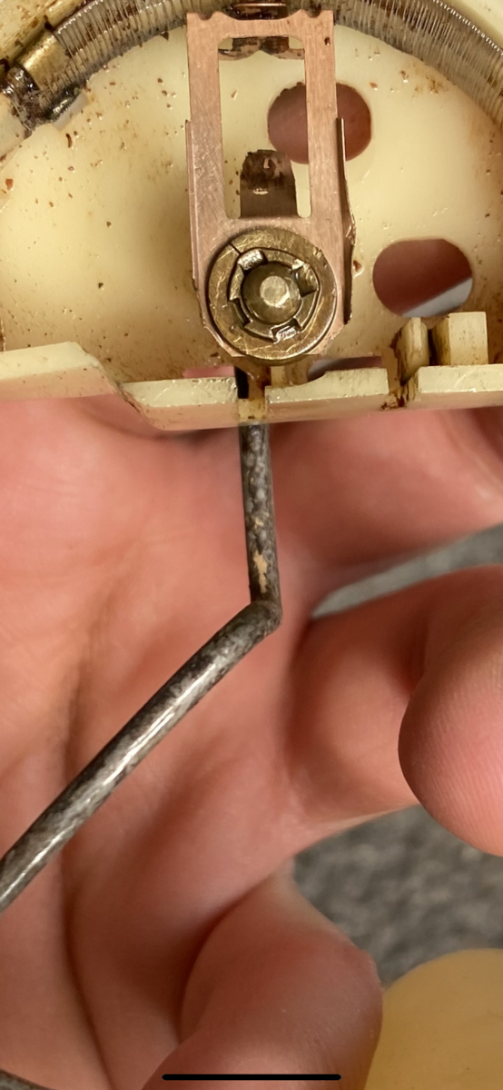

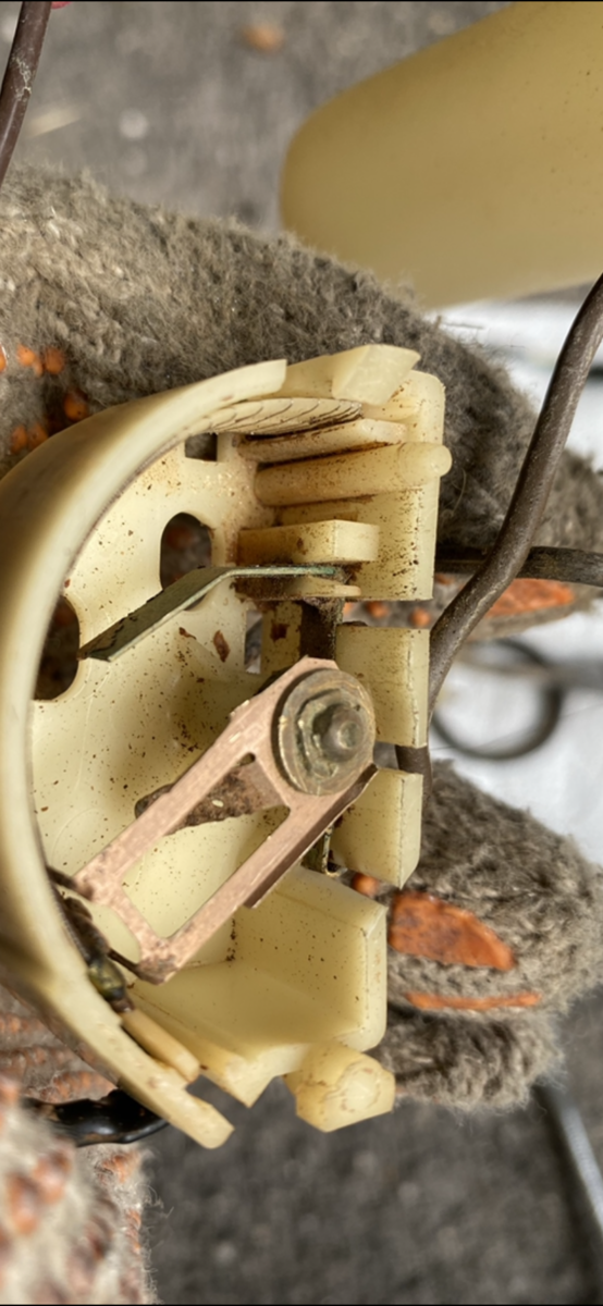

    Hi zusammen da die Vespa lange stand(pk50xl) hat der Tank Geber ein bisschen Bekanntschaft mit Rost gemacht.
    Ich habe schon Versuch ihn vorsichtig zu zerlegen und wieder gangbar zu machen aber er geht immer noch nicht ganz leicht und bleibt somit hängen.
    Hat jemand eine Idee wie ich das Gestänge ganz auseinander bekomme damit ich die Achse ein bisschen schleifen kann bzw richtig reinigen kann?
    Da scheint oben so eine kleine Messingring drauf zu sein aber ich weiß nicht ob man das überhaupt weiter zerlegen kann. Hab mal zwei Fotos gemacht:) :
    Liebe Grüße
