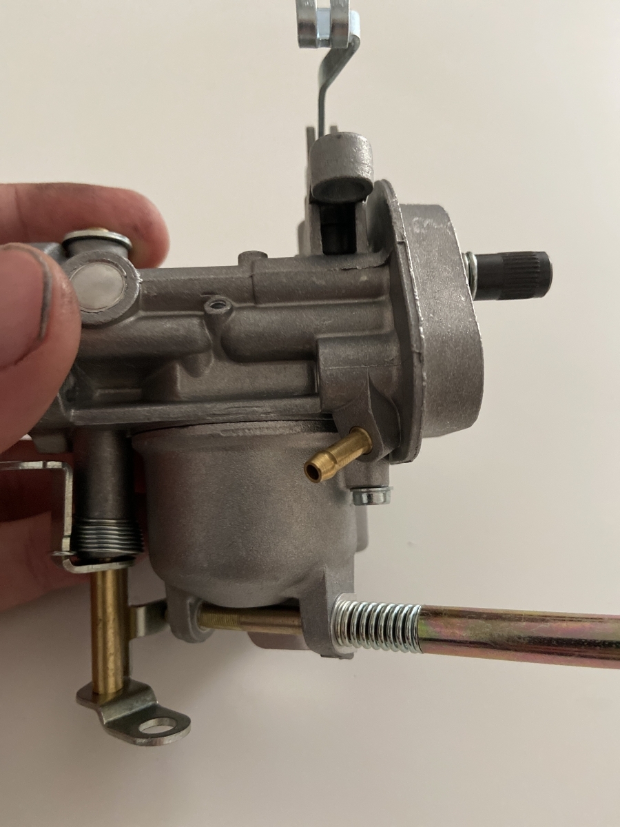

    Unter dem Link den Du oben gepostet hattest bestellt. Der war auch innerhalb von 2 Tagen da. Musste nur die Halteclips vom anderen montieren und den einen Anschluss verkorken. Die nächsten Baustellen sind die Sitzbank und meine abgebrochene Tachonadel.

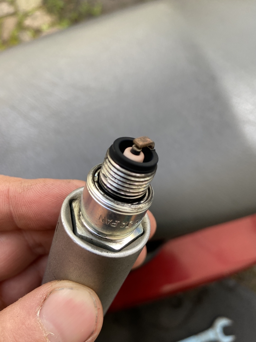

    Super. Hat geklappt. Nach längerer Tour sieht die Kerze (B7HS) wie auf dem Bild aus. Ich denke das ist ok. Jetzt fährt sie ohne Probleme und Aussetzer. Dankeschön

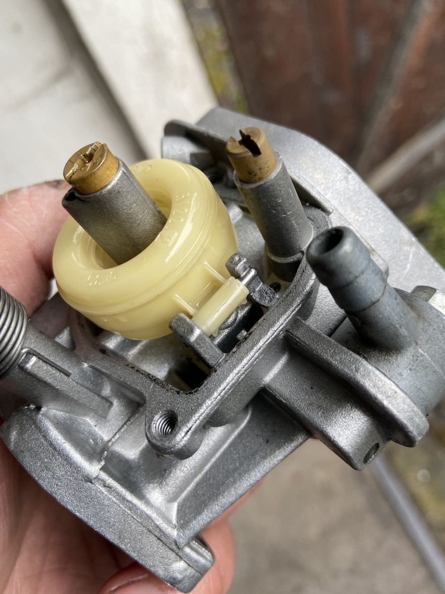

    Der Schwimmer wird nur durch den Metallstift beweglich fixiert. Aber der Stift ist natürlich auf jeder Seite in dem Loch fixiert, wobei das eine Loch einen Schlitz hat. Hab leider kein Bild. Das ist blöd zu beschreiben.
    Ansonsten muss der Schwimmer ja beweglich sein, damit die Nadel beugenügend Sprit den Zufluss unterbricht.
    Der Schwimmer verfärbt sich mit der Zeit, aber solange er intakt ist sollte er „schwimmen“
    Ja die Verfärbung hätte mich nicht gestört aber das is Schmadder der nicht zu beseitigen ist dran. Was das einhängen bzw. einfädeln des Schwimmerstifts angeht muss ich glaube ich mal ein Bild machen. Ein Loch und auf der anderen Seite scheint dann vom Schlitz eine Seite nicht mehr zu existieren.

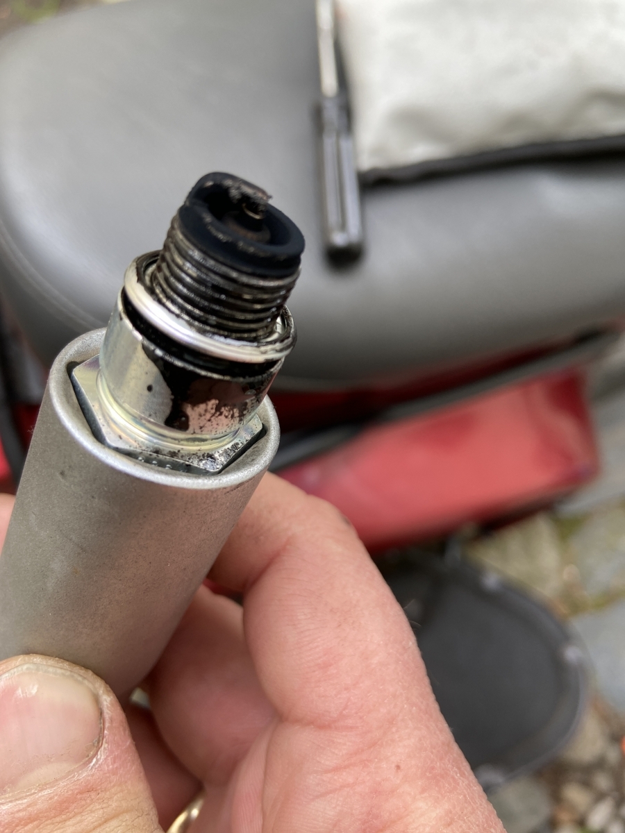

    Also die Gemischtschraube habe ich bei 4 Umdrehungen draußen gelassen. Das Standgas lässt sich einfach nicht exakt einstellen. Jedoch ist das Kerzenbild jetzt wieder dunkler, so das ich ruhigen Gewissens weiterfahren werde. Die größere Düse ist bestellt nebst einer neuen 74er. Zudem habe ich mir mal einen neuen Schwimmer und die Nadel bestellt. Die alten Teile sahen irgendwie nicht mehr gut aus.
    Ist Dein Schwimmer ebenfalls nur einseitig durch den Stift befestigt und auf der anderen Seite wird er nur gehalten? Bei Gelegenheit mache ich davon auch gerne ein Bild.

    Oh ich danke Euch beiden. Das war sehr hilfreich. Nein dann lasse ich das Original drin und sehe mir nochmal genauer meinen vergaser an. Meine Vermutung ist ein Defekt an der Stelle wo der Schwimmer mit dem Stift gesichert wird. Der Stift hängt nur in einem Loch drin und auf der anderen Seite wir er nur einseitig gehalten. Sorry habe leider kein Bild davon. Vielleicht ist es aber auch normal. Zudem finde ich keine exakte Beschreibung ob und wo außer der Dichtung für die Schwimmerkammer noch eine Dichtung verbaut werden muss. Darüber hinaus suche ich mir die Finger nach einem neuen Schwimmer und dazugehöriger Nadel wund. Vielleicht hat ja einer von Euch da noch was?
