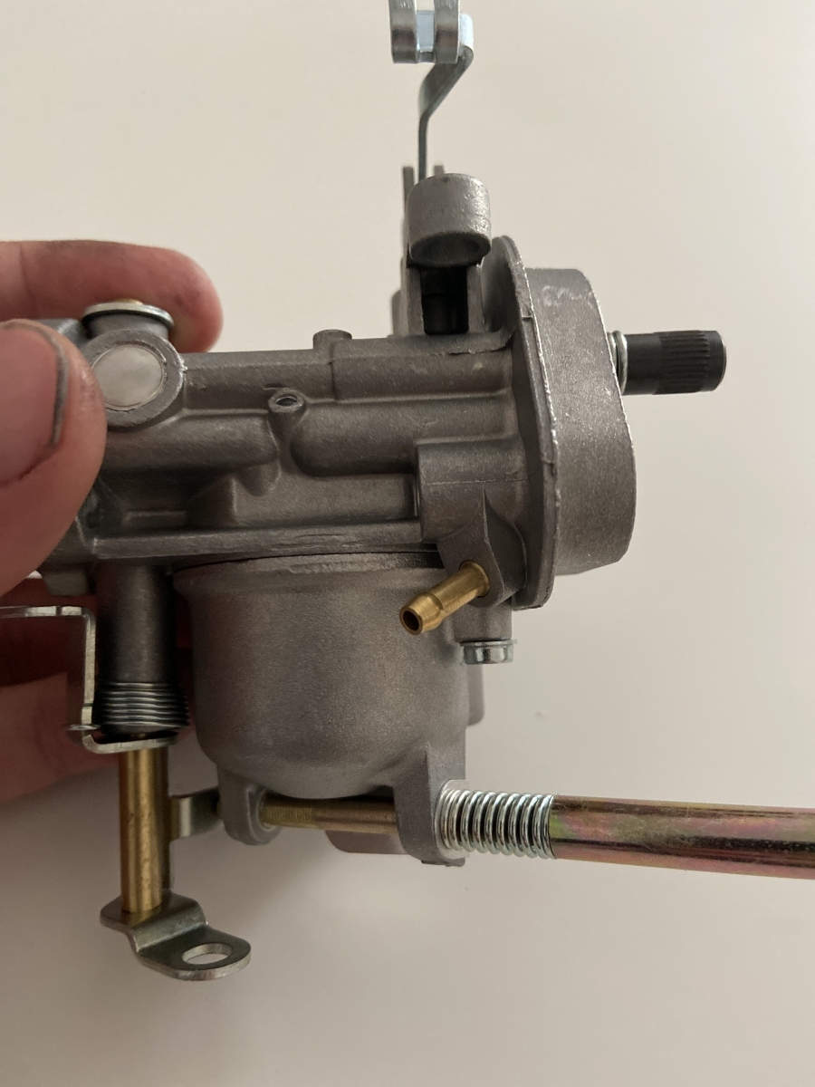

    • April 17, 2021 at 14:11
    • #33
    So der alte ist noch nicht draußen aber ich habe mir mal den 16/12B besorgt. Jetzt bin ich aufgrund dieses Anschlusses etwas verwirrt. Beim 16/14 geht ja der Schlauch vom Öl nicht in den vergaser. Ist das hier anders und wenn ja worauf muss ich noch achten? Is der Plug&Play? Hier noch ein Bild von dem Anschluss den ich am 16/12B meine.
      • 505.73 kB
      • 132
    PK50 XL2 Automatik (VA52T)
    2,034
    10,769
    1,729
    BW
    keiner
    • April 17, 2021 at 14:50
    • #34
    Mach den Anschluß zu.
    Provisorisch mal ein Stück Schlauch drauf und eine Schraube in den Schlauch von der freien Seite.
    Dann probier mal, wie sie läuft.
    Später kannst du das immer noch sauber abstopfen.
    Gruß Paddy.

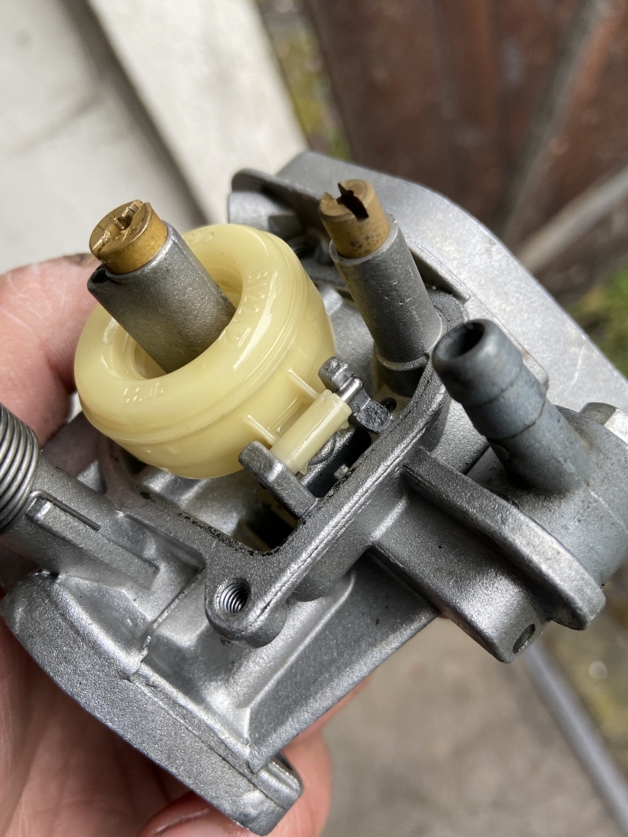

    • April 18, 2021 at 11:25
    • #35
    Ich habe den Vergaser getauscht. Erster Eindruck von einer kurzen Runde. Alles top. Auch das Standgas lies sich einstellen. Jetzt muss ich nur noch rausbekommen wie ich die Gemischschraube einstellen muss. Im Anhang noch das Bild vom alten 16/14 er Vergaser mit der kaputten Stelle.

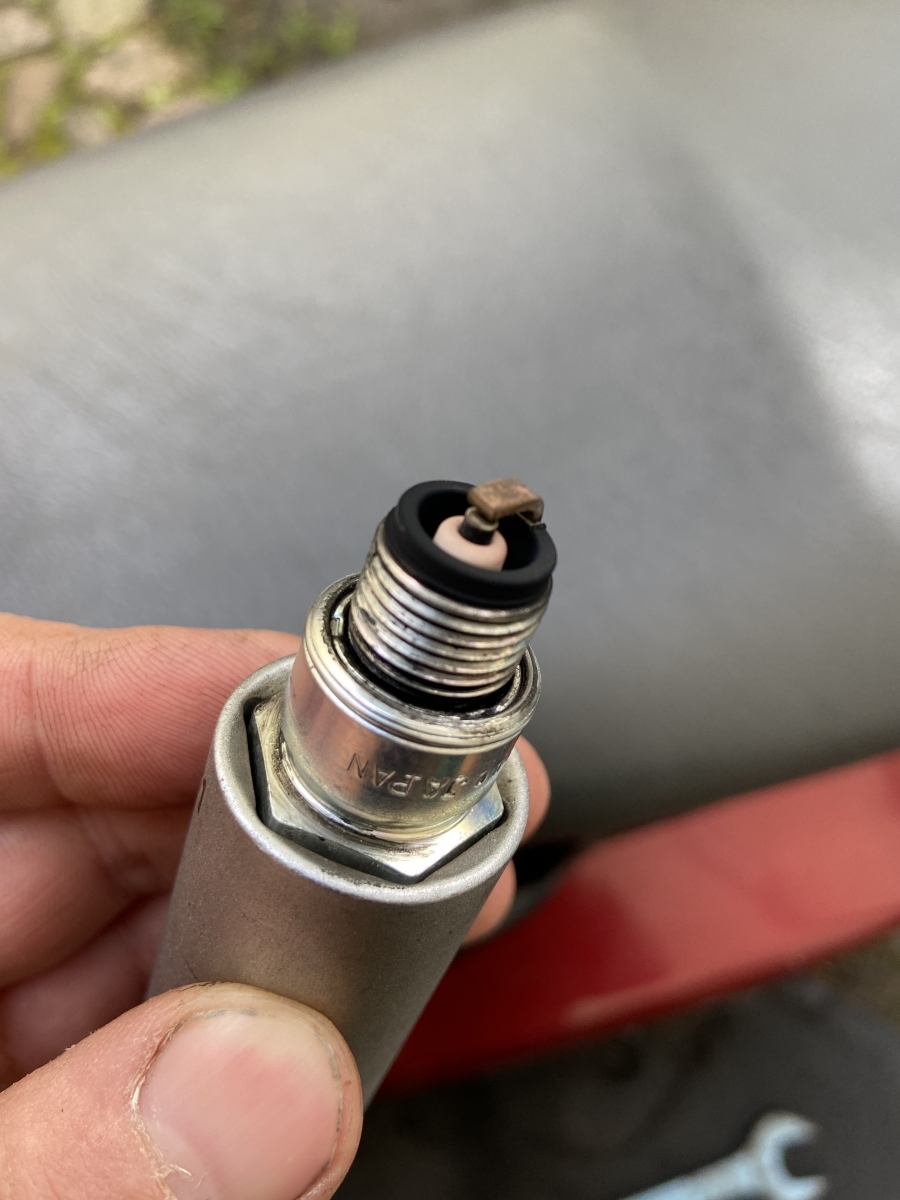

    • April 18, 2021 at 17:29
    • #37
    Zitat von Volker PKXL2
    Das ist die Schraube auf der Luftfilterseite links. Ganz reindrehen und dann 3,5 - 4 Umdrehungen raus drehen. Dann das Standgas runter drehen, bis der Motor noch gut dreht. Mit der Gemischschraube den Punkt suchen, wo der Motor am höchsten dreht. Dann mit der Leerlaufschraube die Drehzahl einregulieren.
    Super. Hat geklappt. Nach längerer Tour sieht die Kerze (B7HS) wie auf dem Bild aus. Ich denke das ist ok. Jetzt fährt sie ohne Probleme und Aussetzer. Dankeschön
