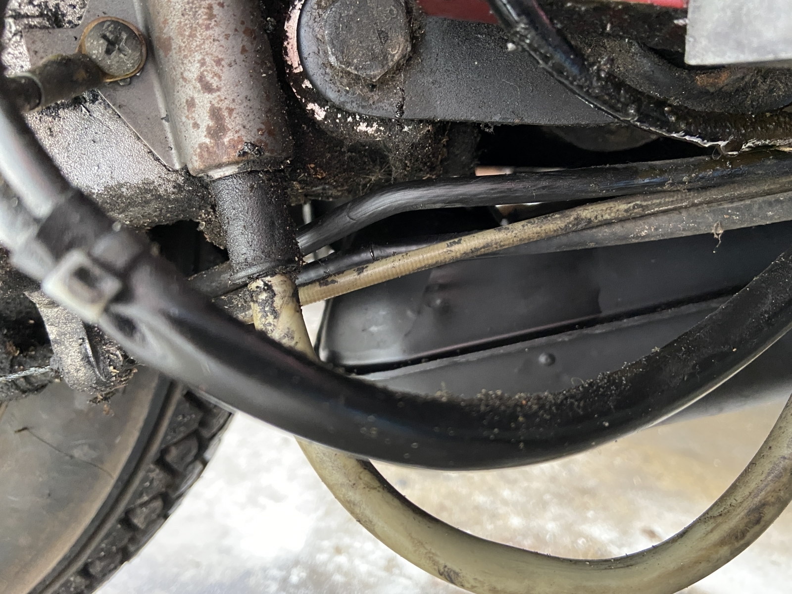

    Jetzt habe ich noch eine ganz andere Frage. Immer wenn ich die gute parken möchte, sprich aufbocke, fummle ich mir mit dem Fuß einen ab, bis ich den Ständer erspüre. Von oben betrachtet steht keines der beiden Füße des Ständers heraus, was ziemlich hilfreich wäre. Also alles immer Blindflug. Nervt euch das eigentlich nicht?
