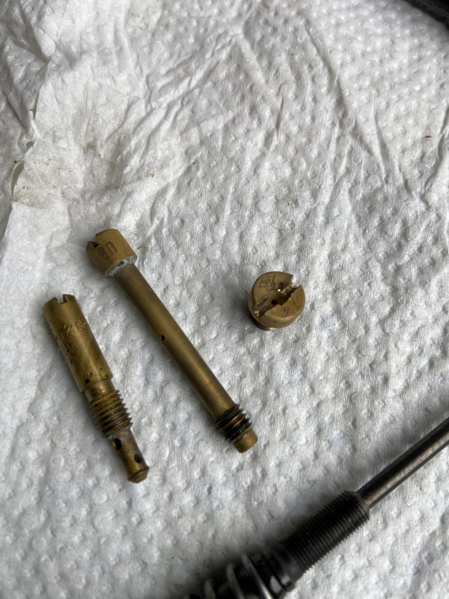

    Alles klar. Das mache ich. Morgen werd ich mir das Kerzenbild nochmal ansehen. An der Bedüsung hatte ich bisher nichts geändert. Auf dem Bild ist das vom Vorgänger übernommene Setup (von links nach rechts 120,80,4). Er sagte mir noch das ein 60ccm Zylinderkopf drauf sei. Konnte im Netz hingegen nichts dazu finden.

    Die Hauptdüse auf deinem Bild ist 74. Das ist die Originalbedüsung.
    60 ccm gibt es nicht. Wenn 75 ccm. Dann dürfte die Düse tatsächlich zu klein sein.

    Aha.
    Ein 60cc Kopf....
    Keine Ahnung was der meint.
    Wenn ein 75ger Pinasco drauf ist dann sollte die Hauptdüse auf Minimum 82.

    Ok. Da ich jetzt wenig Lust habe den Motor auszubauen um herauszufinden welcher drauf ist, gibt es da noch ne andere Methode? Kann ich eine 82 einfach so mal probieren?
    Danke Dir. Das es den 60er nicht gibt hab ich mir schon irgendwie gedacht.
