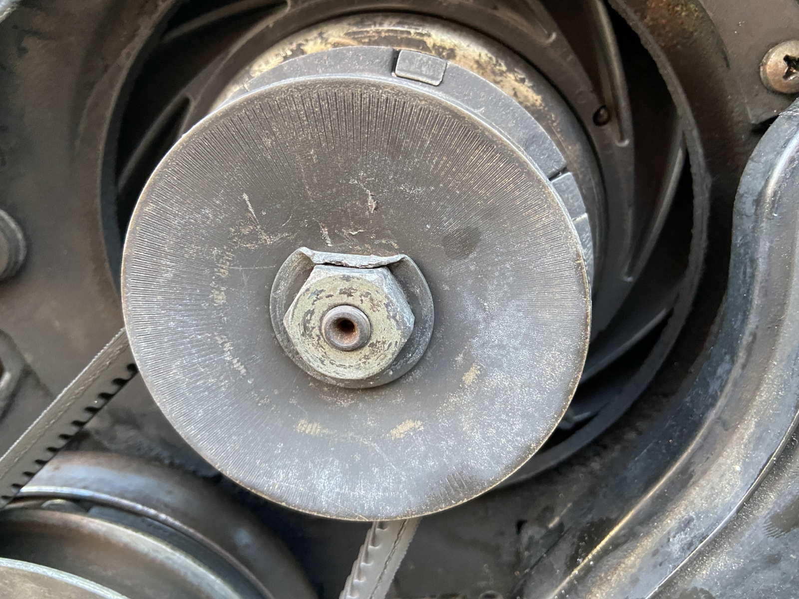

    Beim Ausbau des Auspuffs sind mir zudem noch andere Dinge aufgefallen.
    1. komische Lücke und Abrieb auf einer der Rollen
    2. der komische Knick an der Unterlegscheibe
    Aber am besten Ihr seht Euch mal die Bilder an, da ich nicht weiß wie man die Bauteile korrekt benennt.

    Der Abrieb an der Kupplungsglocke Ist zusammen mit Ölnebel normal.
    Der Knick in der Unterlegscheibe auch, das soll sogar so sein, denn er sichert die Mutter gegen abdrehen. Zur Kurbelwelle hin ist ein Schlitz in der Riemenscheibe, in dem ein kleines Blech das Gegenstück bildet.
    Und der Spalt an der Glocke ist normal...
