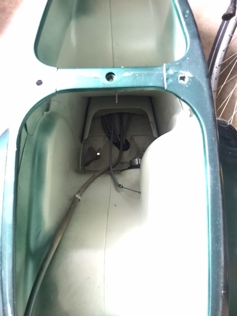

    Zuerst habe ich festgestellt, dass die vor 20 Jahren angebrachte Tankversiegelung „Kreem weiß“ inzwischen in Fetzen hängt. Oben ist sie natürlich noch fest, aber den Schlonz bekomme ich niemals da raus. Also neuer Tank (kurz!), im Gegensatz zu früher heute nicht mehr wirklich ein unlösbares Problem. Sorry für das schlechte Foto.

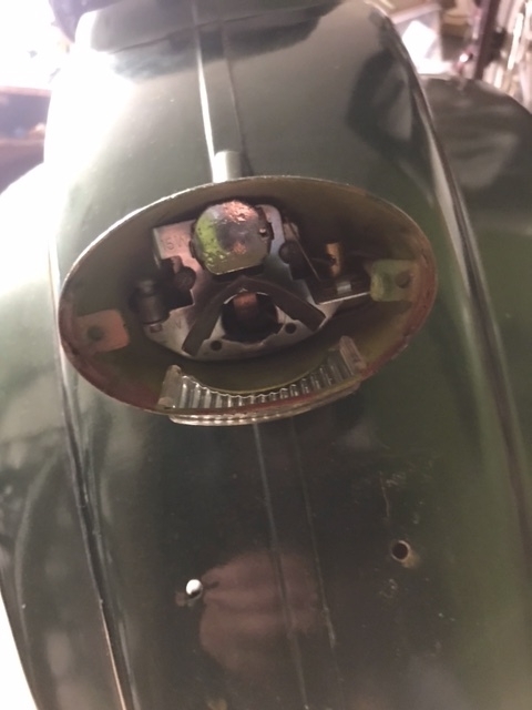

    Mit dem Bremslicht sollte es im Orignal-Schwanenhalsrücklicht keine Probleme geben, vorausgesetzt es zerbröselt nicht beim Einbau der 12V-Leuchtmittel.

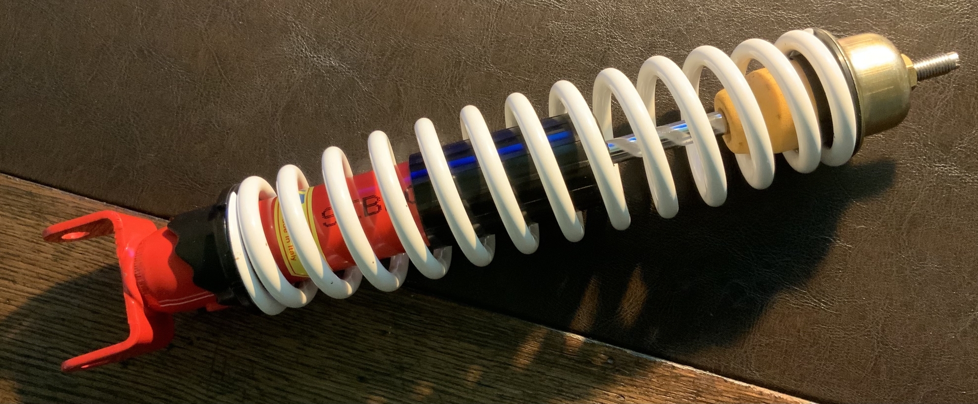

    Dann habe ich festgestellt, dass ich damals hinten ein verstellbares SEBAC-Federbein eingebaut habe. Ist so gut wie neu, jedoch freut sich der TÜV darüber bestimmt nicht. Ich werde es gegen ein anderes ersetzen, das den Originalspezifikationen entspricht.

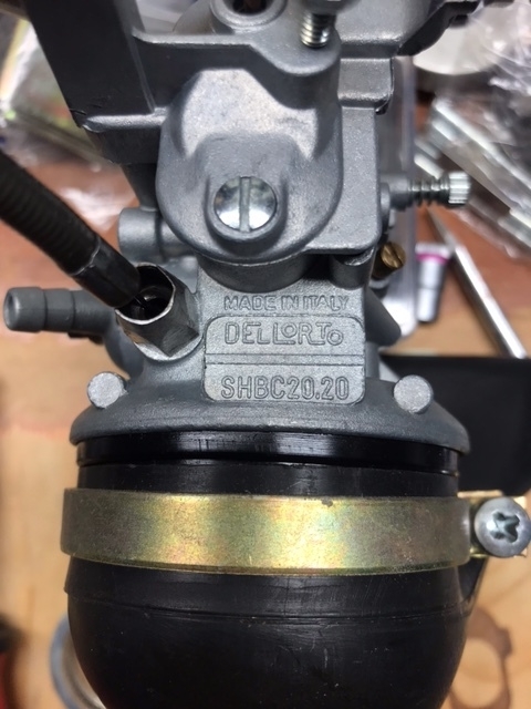

    Nun der Vergaser aus dem Regal, den ich eigentlich verwenden wollte. Ich war mir sicher, dass ich einen 19-er Vergaser liegen habe, das ist jedoch offenbar nicht der Fall:
    Frage an die Experten: bekomme ich damit beim TÜV Probleme? Nur zur Erinnerung: Pinasco 121-Aluzylinder, Langhubwelle, 2,54-Primär, Originalauspuff.

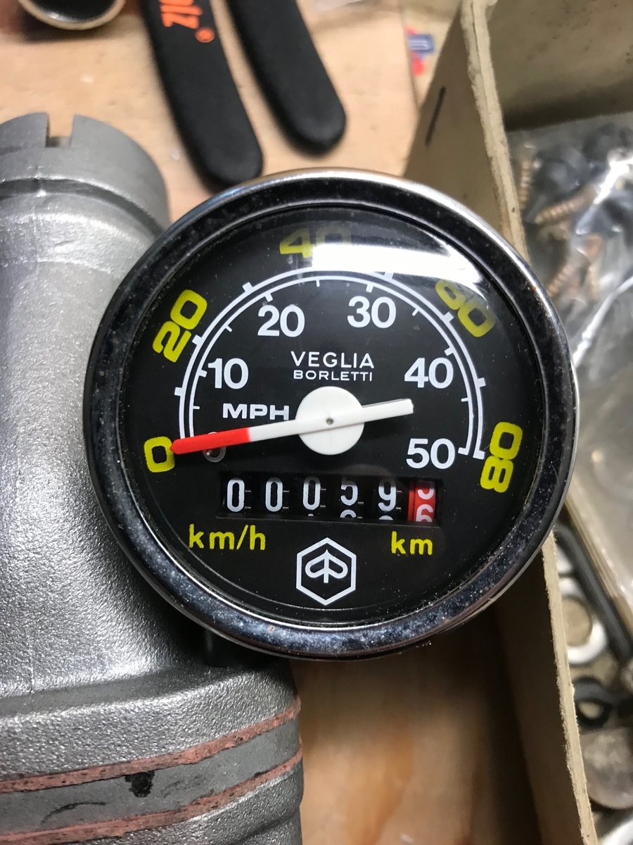

    Auf dem damals neu erworbenen Piaggio-Tacho sind tatsächlich ganze 59 km, ich habe damals das gute Stück noch nichtmal richtig eingefahren, weil mir das Leben einen Strich durch diese Rechnung gemacht hat. Ihr seht, ich habe hier also noch einiges zu korrigieren, davon abgesehen werde ich demnächst einige schöne Teile zum Verkauf anbieten, für die vielleicht jemand Verwendung hat.

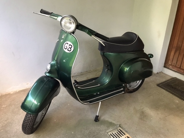

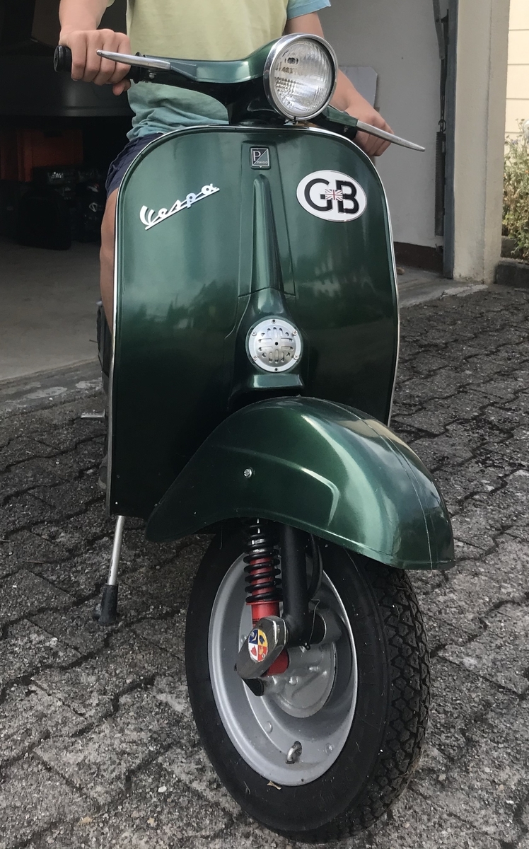

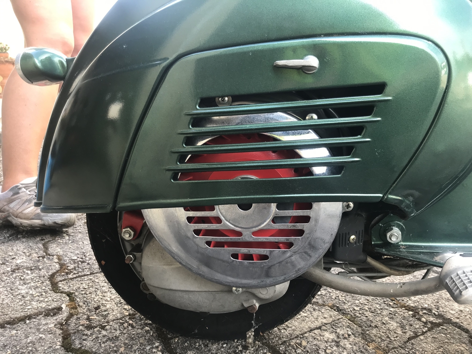

    Am Wochenende wird die Vespa abgeholt und dann kann es losgehen. Wenn es ok ist, werde ich den Baufortschritt hier ein wenig mit Fotos dokumentieren? Es werden bestimmt Fragen auftauchen, und so hat der ein oder andere Ratsuchende vielleicht später etwas mal davon.
    So, anbei mal ein paar Fotoimpressionen der Ausgangslage.
    Weiß zufällig jemand, ob das Schwanenhalsrücklicht bei der ersten V50-Serie original war?
