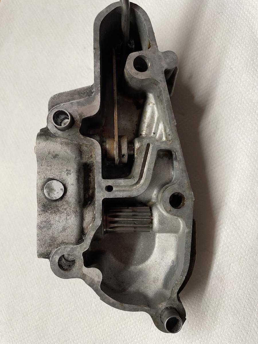

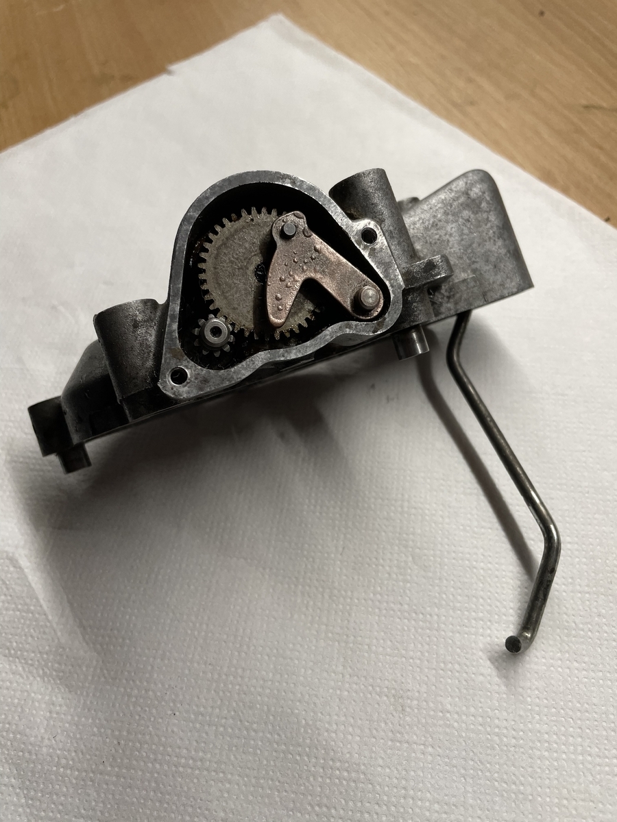

    Moin Zusammen,
    ich habe endlich mal wieder etwas Zeit und kann mich weiter meiner Baustelle widmen.
    Da der Vorbesitzer den Öltank entfernt und vermutlich selbst gemischt hat, will ich das ganze wieder auf Getrenntschmierung wie im Original zurück bauen.
    Die Ölpumpe habe ich vom Siff weitestgehend befreit, sodass ich mal schauen wollte, ob der Ölkanal frei ist. Das pusten in das Ansaugröhrchen funktioniert kein bisschen. Ist das vielleicht normal?
    Kann ich die Pumpe noch weiter zerlegen? Und wenn ja, wie?
    Die kleine Schraube auf dem letzten Bild hat welche Funktion (Schraube ist aktuell ausgeschraubt 😵‍💫)
    Vielen Dank scho mal für Eure Mühe 👍
    Frohe Ostern
    Und Gruß Guido
