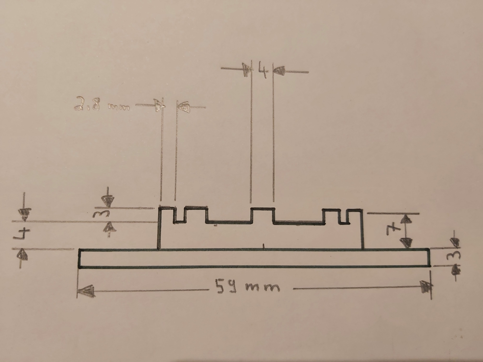

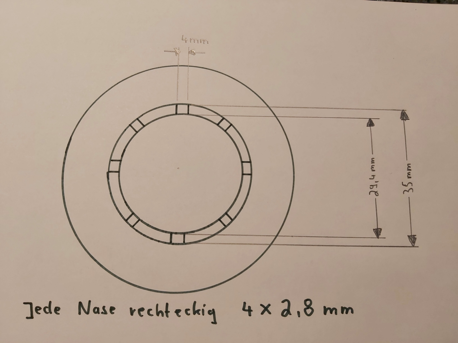

Hier die Maße von dem original neuen Polrad
Ich suche das neue Polrad mal raus und versuche die Tage mal eine Zeichnung einzustellen.

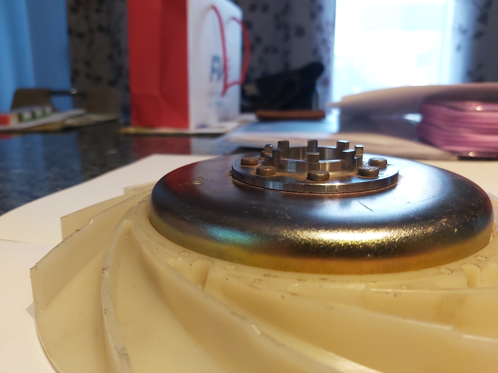

Hatte mir das original neue Polrad aus Beitrag 2 gekauft. Damit hatte ich eine super Vorlage um das alte abgenutzte zu schweissen und nachzuarbeiten.
Wenn ich dazu zeitlich komme, kann ich eine technische Zeichnung vom Polrad mit den Verzahnungen hier einstellen (Falls es jemand brauch).
