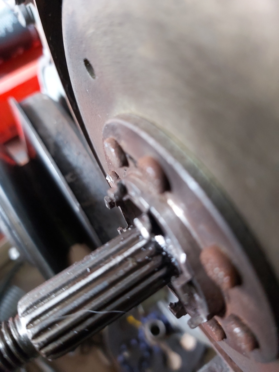

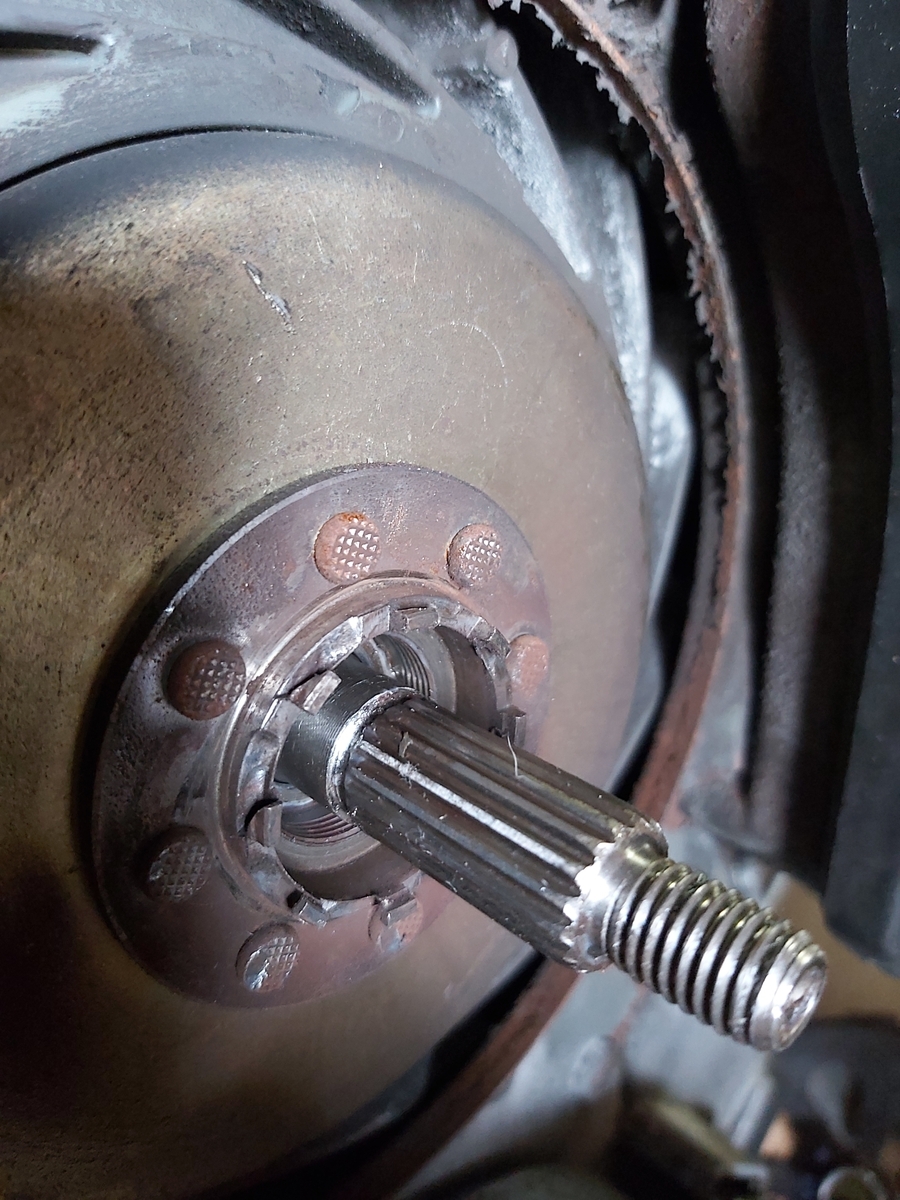

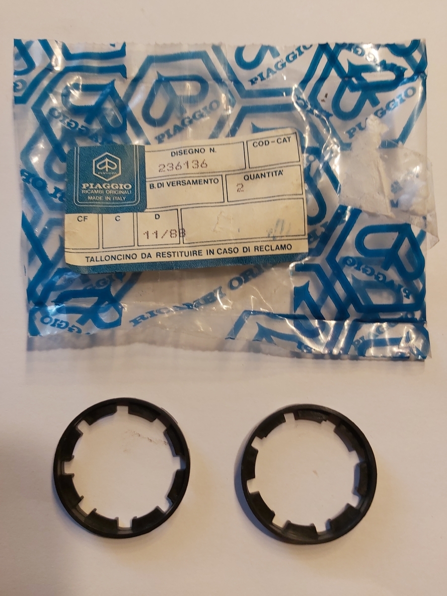

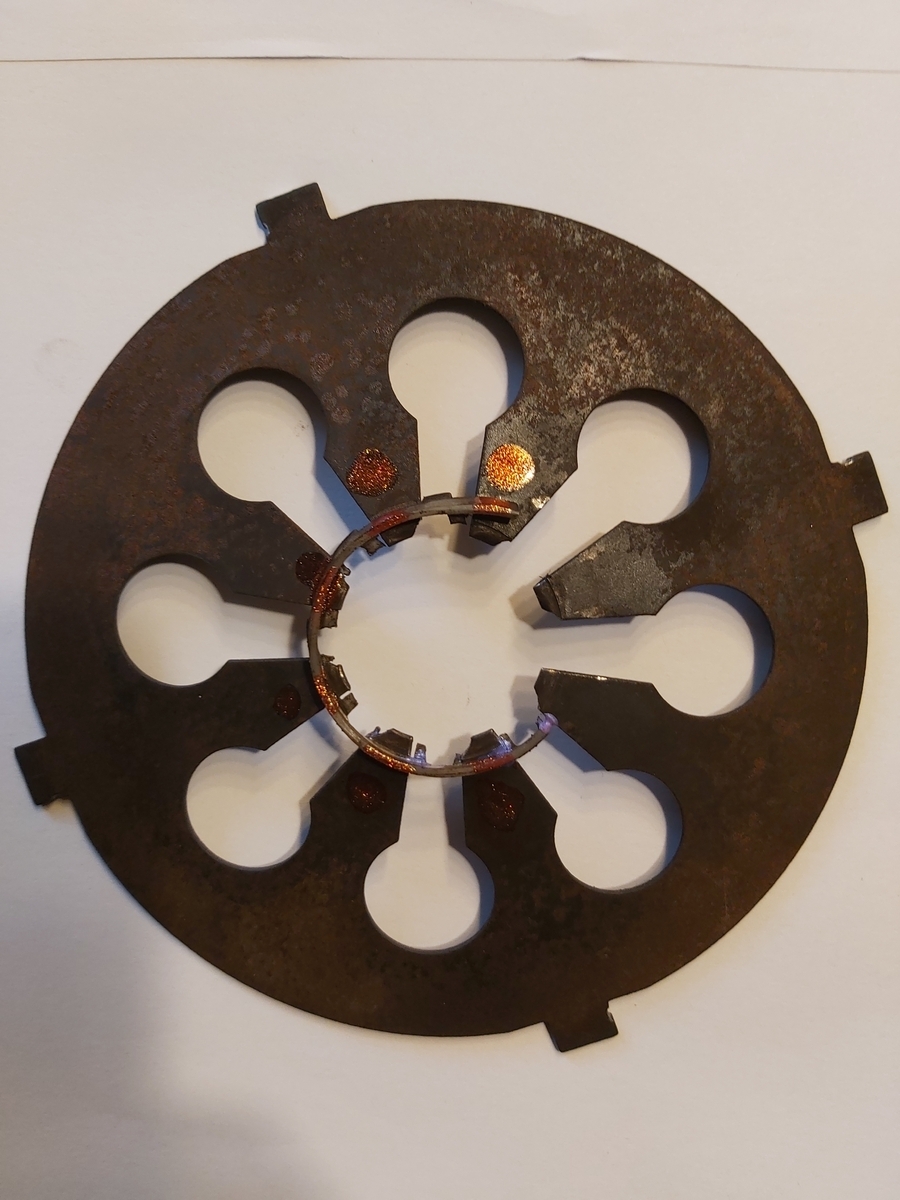

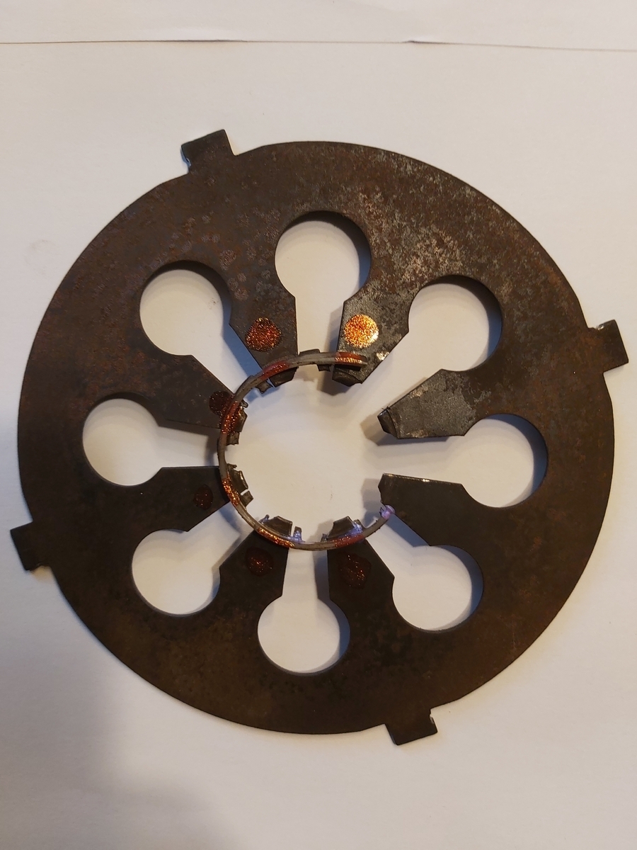

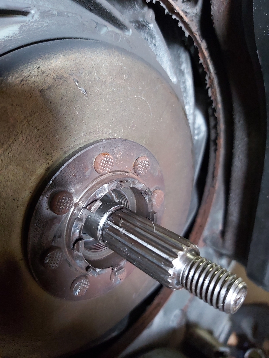

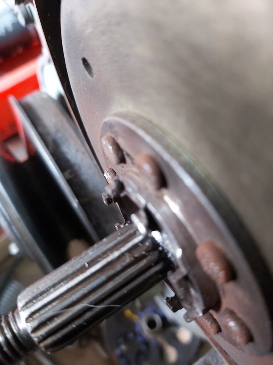

    Hier mal was zum Schauen.
    Bild 1 : Federscheibe mit dem kaputten Kunststoffkranz
    Bild 2 : Neue Kunststoffkränze
    Bild 3 +: Polrad mit den Nasen. Diese sind noch dran, aber kurz vorm Abscheren
    Die Nasen schweißen und nacharbeiten würde ich hinbekommen. Das größere Problem stellt sich mir, das Polrad auszubauen. Kann mir jemand dazu noch paar detaillte Tipps geben?
    Die andere Sache ist : Wenn ich das hinbekomme, habe ich nach 5 - 6tkm wieder das gleiche Problem.
    Andere Überlegung : Passt in die automatica ein Motor eines anderen (Automatik)-Modells ?
    Wäre allerdings nur eine Notlösung für mich, da ich am liebsten alles original habe.
    Martin

    • May 13, 2021 at 08:31
    Das sieht ja schlimmer aus, als bei mir !!
    Für das Polrad brauchst du einen Polradabzieher für PK Automatik, der ist deutlich länger, als für Schalt-PK's. Dafür aber schlanker...
    Wenn du das Schweißen gut hinbekommst hält die Sache länger als 5-6 km.

    • May 13, 2021 at 11:42
    Ich meine, was spricht dagegen, das neue Polrad aus der von Mario verlinkten Anzeige zu kaufen?
    180 Euro sind jetzt nicht wenig, aber günstiger wird die Sache auch nicht und du kannst dein altes in aller Ruhe mit Aufschweißen reparieren und auf Lager legen.
    Preise für Ersatzteile sind bei den Teilen halt nicht wie bei Schaltkisten. Ich würde zu dem neuen Polrad tendieren, wenn du die Plastikteile auch schon als neu bekommen hast.

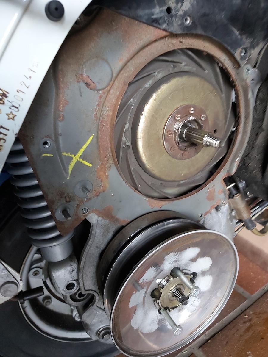

    • May 23, 2021 at 18:08

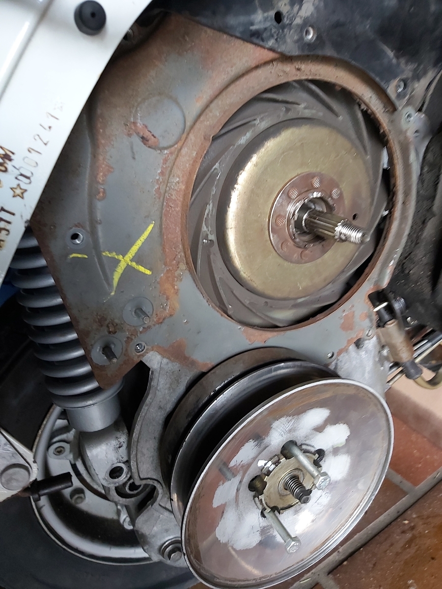

    Geht weiter.
    Hat jemand einen guten Tipp, das Blech mit dem gelben Kreuz zu demontieren ?

    • May 23, 2021 at 18:23
    Alles abbauen, was über dem Blech sitzt. Sonst kommst du an die letzten Schrauben nicht ran.
    Ja, auch die untere Riemenscheibe...

    Hi Volker,
    habe über dem Blech alles abgebaut, auch die verdeckten Schrauben.
    Die untere Riemenscheibe bereitet mir etwas Kummer, wie bekomme ich die ab?
    Ist diese Kupplung der unteren Riemenscheibe aufgepresst ? Wie bekomme ich diese ab?
