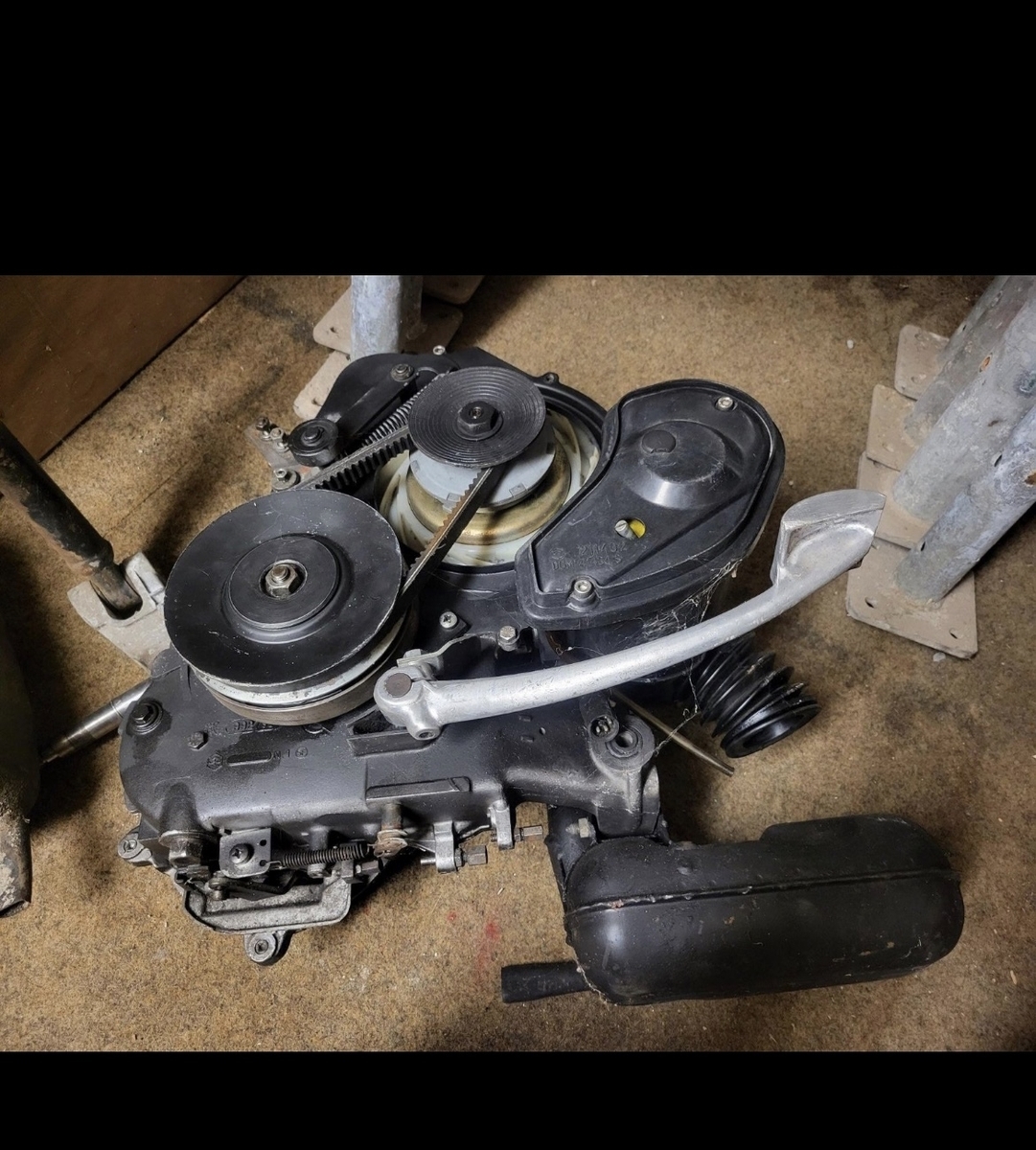

    Passt ein va52t in eine pk50 welche aktuell einen Va51t drin hat?
    Und macht das Sinn?
    Also ist der va52t weniger anfällig ?
    Bzw Ersatzteile besser zu bekommen?

    Moin.
    Ja. Aber nur einer mit 2 Schaltzügen.
    Also von einer XL nicht XL2.
    Grüße Mario

    Dieser ?

    Passt
