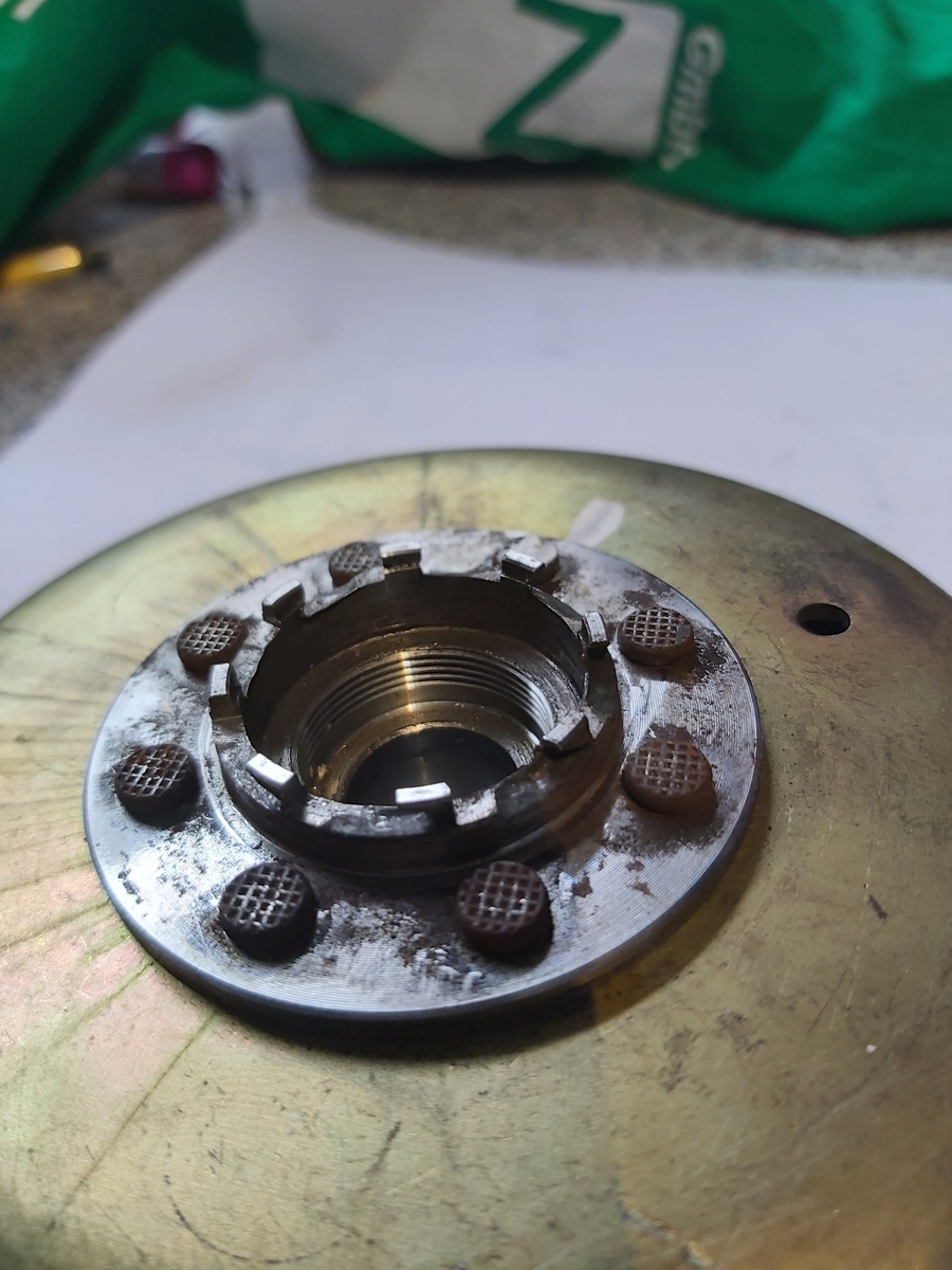

    Die Aktion hat super funktioniert! Die Vespa rennt wie wohl am ersten Tag bis Vmax sauber
    durch. :)

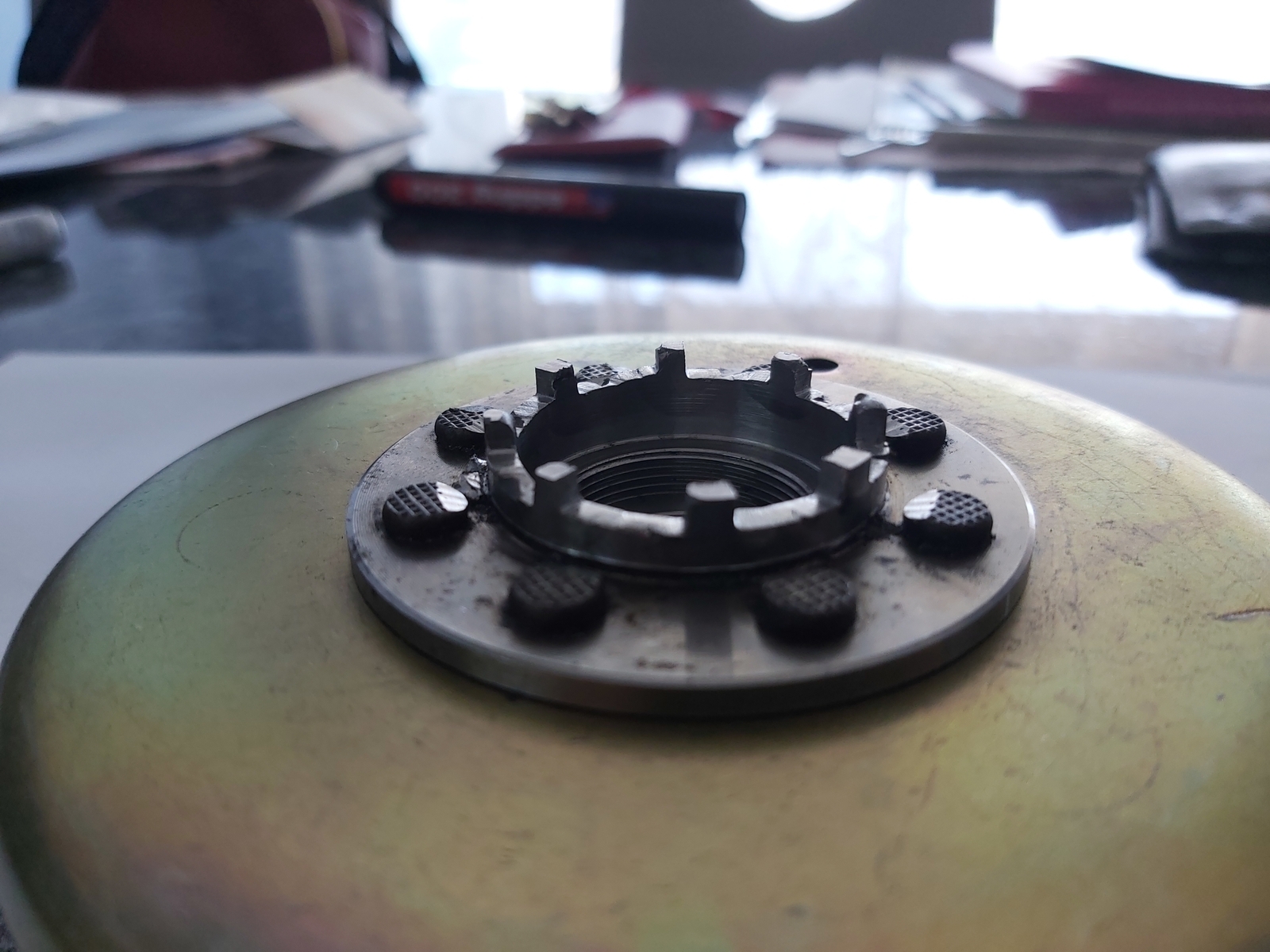

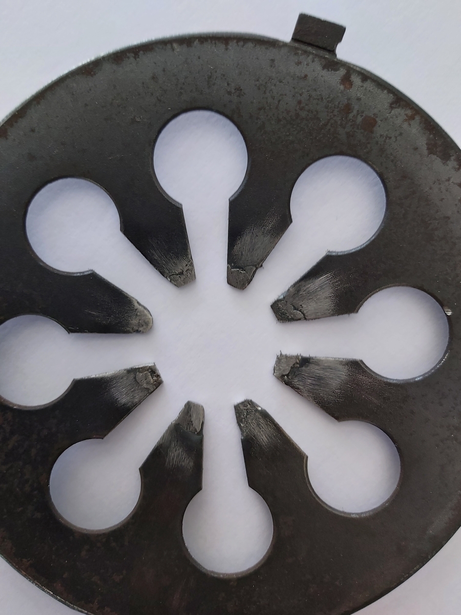

    Große Hoffnung macht mir der anscheinend etwas verstärkte Plastikring auf dem Polrad. Der original erste war viel dünner und warscheinlich früh gebrochen, daher die Beschädigungen auf dem Polrad.
    Wenn jemand noch so ein defektes Polrad mit Federscheibe rumliegen hat würde ich es für einen fairen Preis nehmen, reparieren und auf Lager legen. Auch die automaticas wollen nicht aussterben.

    Habe das Polrad stundenlang mit viel Herzblut gefeilt. Die 8 Nasen sind alle 4mm lang, ganz schön fummelig. Der Plastikring passt stramm und ohne große Toleranzen auf die Nasen. Habe auch das Gefühl, daß der neue Plastikring etwas stabiler als der erste (originale) ist. Die aufgelegte Federscheibe passt stimmig. Evtl hält die Sache nun etwas länger.

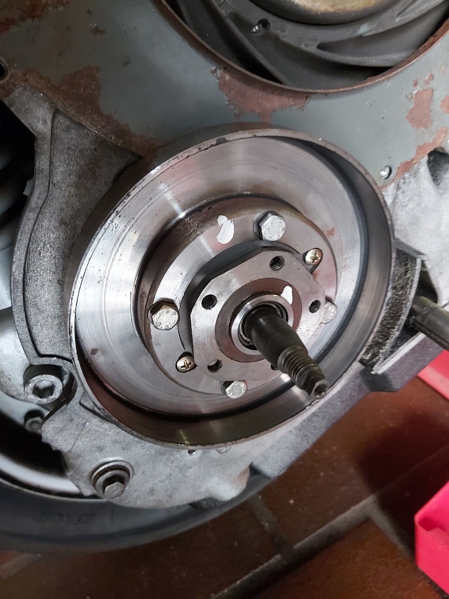

    Die Scheibe muss wohl auch ab. Ich vermute, daß dahinter noch eine Schraube von dem Luftlei(d)(t)blech liegt, oder ?
    Muss ich dafür nur die 4 Sechskantschrauben lösen? Welche Funktion haben die beiden Kreuzschrauben? Der weiße Farbklecks dienst nur meiner Orientierung.

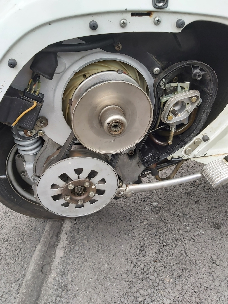

    Hi Volker,
    habe über dem Blech alles abgebaut, auch die verdeckten Schrauben.
    Die untere Riemenscheibe bereitet mir etwas Kummer, wie bekomme ich die ab?
    Ist diese Kupplung der unteren Riemenscheibe aufgepresst ? Wie bekomme ich diese ab?
