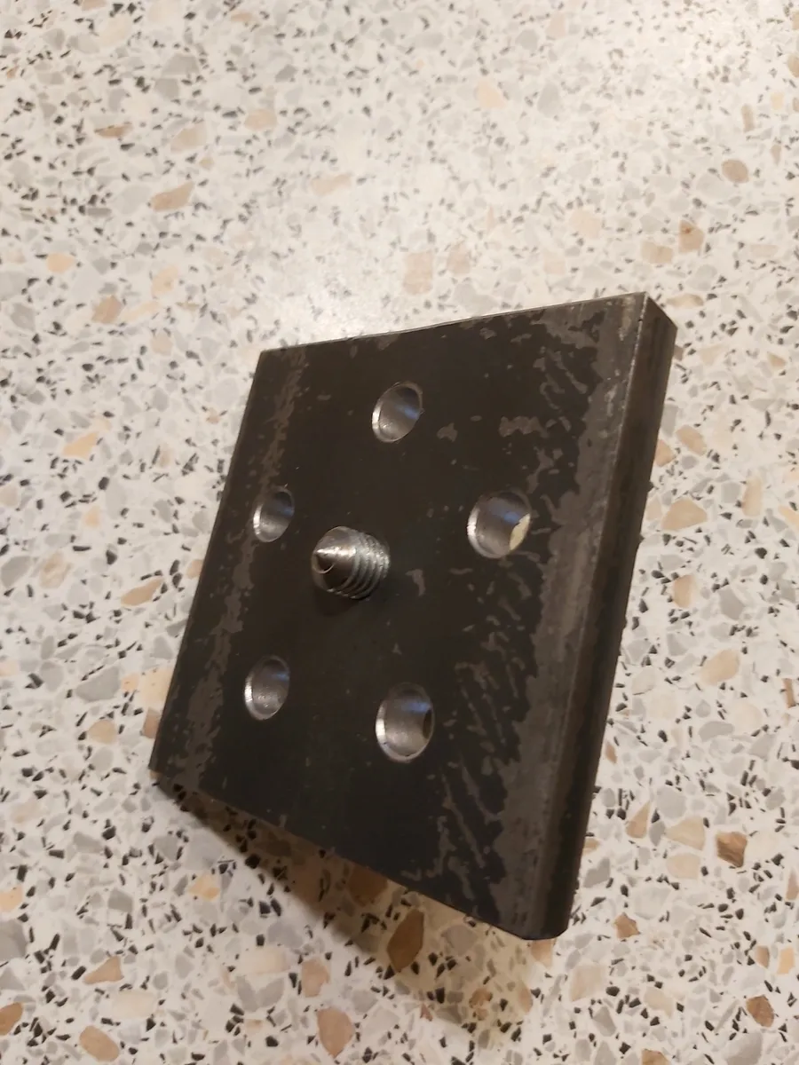

    Zur Demontage der äußeren unteren Riemenscheibe mal eben einen Abzieher gebaut.
    Wenn jemand diesen Abzieher braucht, kann er den gerne gratis bei mir leihen.
    Nun sieht die Sache so aus:

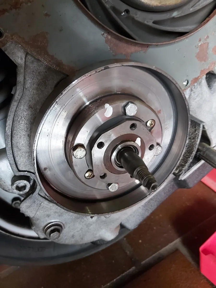

    Die Scheibe muss wohl auch ab. Ich vermute, daß dahinter noch eine Schraube von dem Luftlei(d)(t)blech liegt, oder ?
    Muss ich dafür nur die 4 Sechskantschrauben lösen? Welche Funktion haben die beiden Kreuzschrauben? Der weiße Farbklecks dienst nur meiner Orientierung.

    Durch Lösen der 6-Kant-Schrauben kannst du die Scheibe abmontieren. Die sitzt aber recht stramm drauf...Dahinter sitzt noch eine Schraube des Luftleitblechs.
    Die Kreuzschrauben halten den Freilauf.
    Löse sie und du siehst was dahinter steckt.
