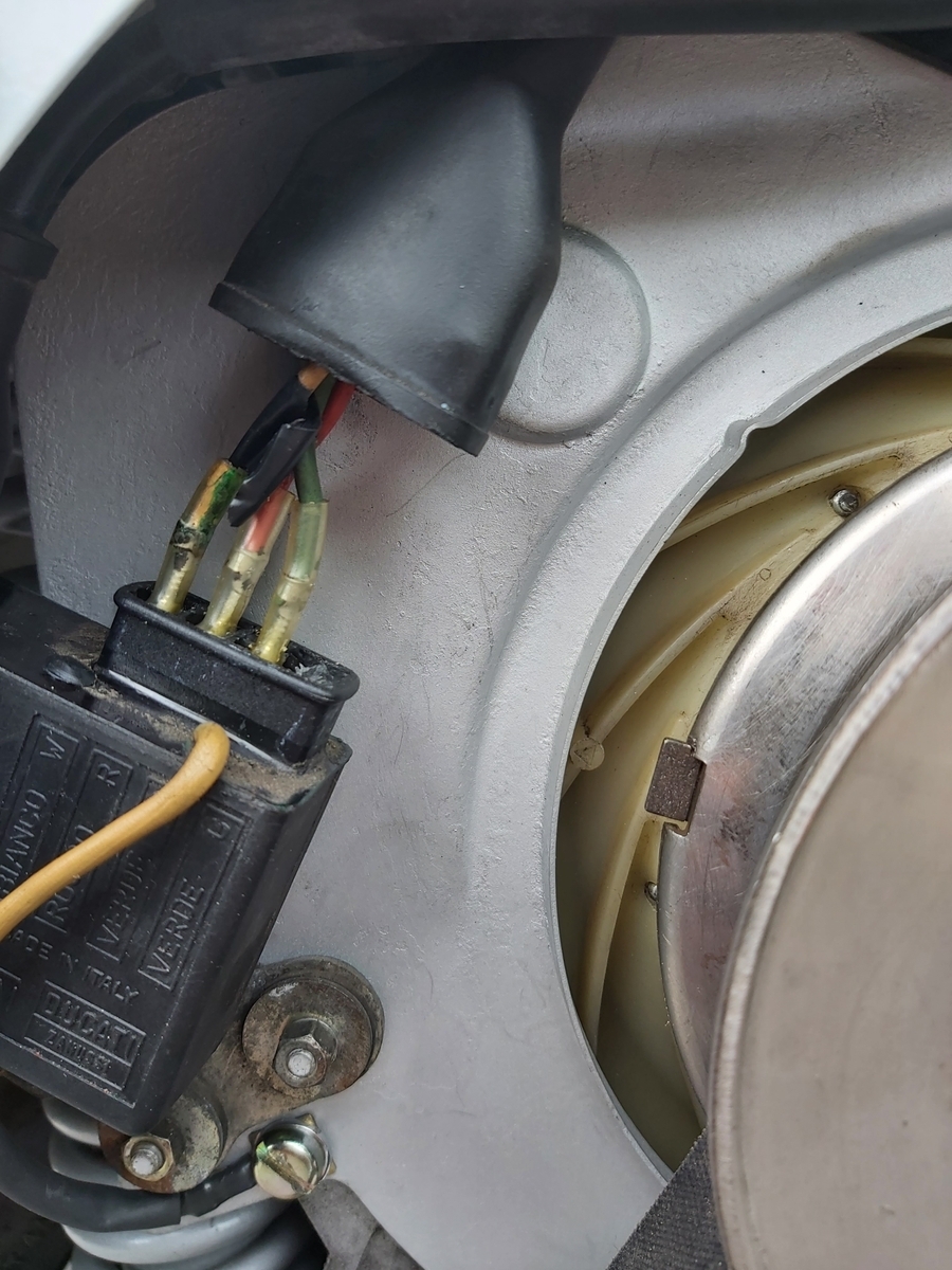

    Meinst du mit Rundstecker den Zündkerzenstecker@Mario?
    Wenn ich die Zündkerze rausnehme und gegen Masse halte habe ich beim durchkicken keinen Funken.
    Meine Überlegungen:
    Habe ich durch das Schweißen das Magnetfeld des Polrades verändert?
    Am linken weißen Kabel war die Isolierung etwas zerbröselt, das war sie bestimmt aber auch vorher.
    Kann ich mit Bohrmaschine/Schlagschrauber die Kurbelwelle flotter drehen, ohne das sie Schaden nimmt?

    Nein. Die Verbindung zum Kabelbaum.
    Nein glaub ich nicht.

    weiß ist Masse.
    Wenn die Kabel bröselig sind dann hättest besser gleich die Kabel erneuert.
    Gibt nur Probleme

    Es war nur die Isolierung etwas weggebröselt, alle Kabel auf Durchgang geprüft, alles ok. Kabel neu isoliert.
    Habe gerade festgestellt, daß die Batterie tiefentladen bei 6V liegt. Mein "modernes" Ladegerät denkt nun, daß es eine 6V Batterie ist und lädt nicht, Opas Ladegerät wäre bestimmt besser.
