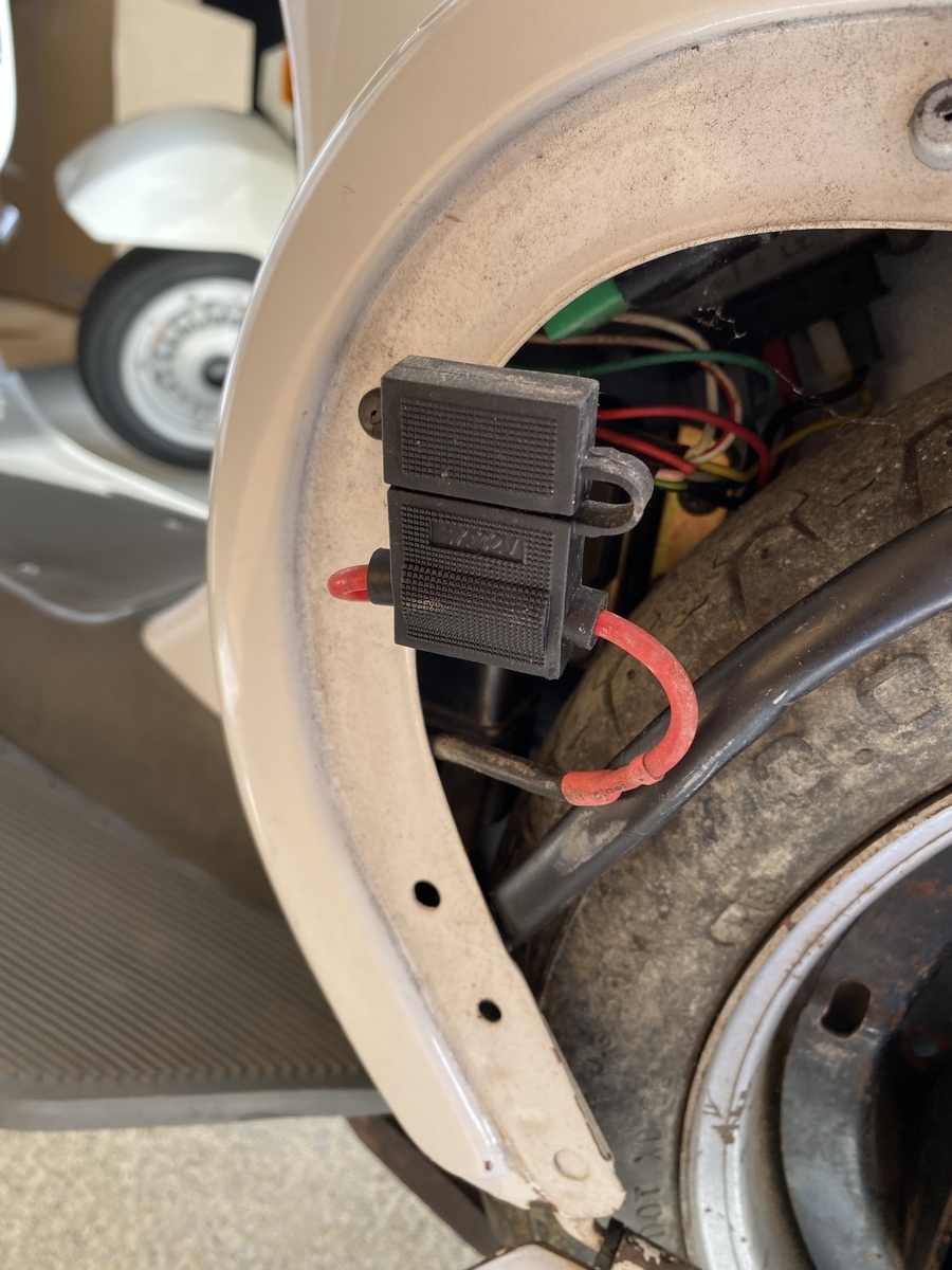

Was kommt denn nach der Batterie in den „Sicherungskasten“ für eine Stecksicherung? Wieviel A?

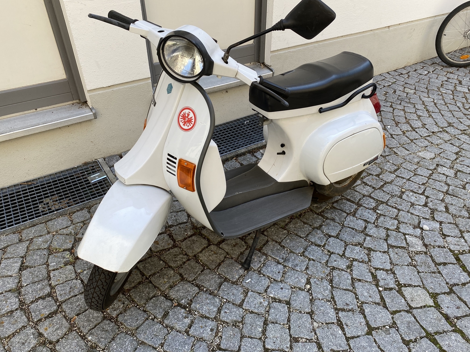

Das ist meine in dem Video. Deutsche Ausführung, Baujahr 1989. Denke Original.

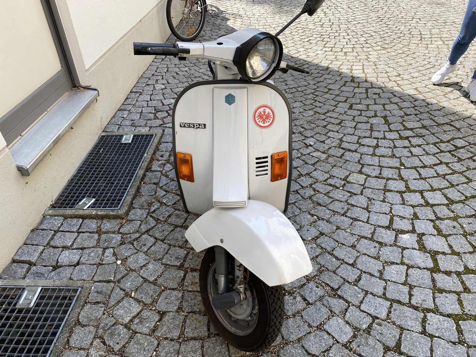

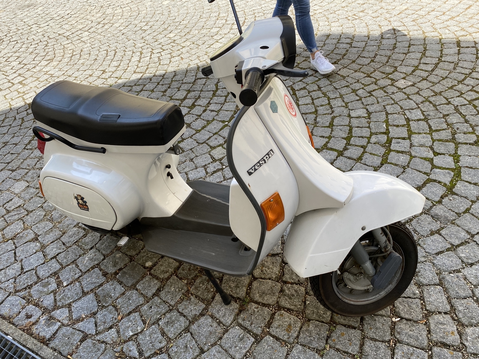

Ja mal schauen, Aufkleber sind weg. Aber jetzt erstmal technisch auf Vordermann bringen. Denn ein hoffentlich kleines Problem gibt es noch. Im Leerlauf geht die Vespa ohne gezogenen Choke nach ca 5-10 Sek aus. Wie würdet ihr vorgehen? Erstmal Vergasereinstellungen überprüfen an den beiden Schrauben?
Danke. Heut abgeholt. Bilder folgen.
Scheinwerferring kommt ab. Was gibts für Spiegelalternativen?
