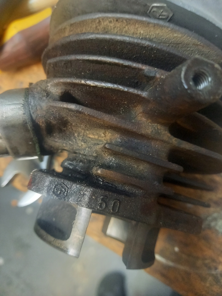

Hallo, jetzt wird es spannend. Der Zylinder der drauf war hat im Innenraum 4 Auslässe ( wie man das genau nennt weiß ich nicht) Den wo ich mir gebraucht gekauft habe hat nur drei Auslässe. Kann das mein Problem sein? Vorab Danke für eure Hilfe. Grüße Kurt

Hallo zusammen, das Gemisch ist 1/50. Der Motor lief vor dem Restaurieren nicht. Habe alle Lager gewechselt, Gummis usw..... Vergaser 16/16 F ist Ulraschall gereinigt, neue Düsen und Dichtungen. Das Öl ist ein schwarzes Gemisch aus Öl und Benzin, kann ich nicht zuordnen was für ein Öl. Das einzigste was ich neu/gebraucht eingebaut habe ist der Zylinder, siehe Fotos. Der Zylinder hat 3 Ausgänge. Stimmt da was nicht. Bin echt schön ganz irre.
