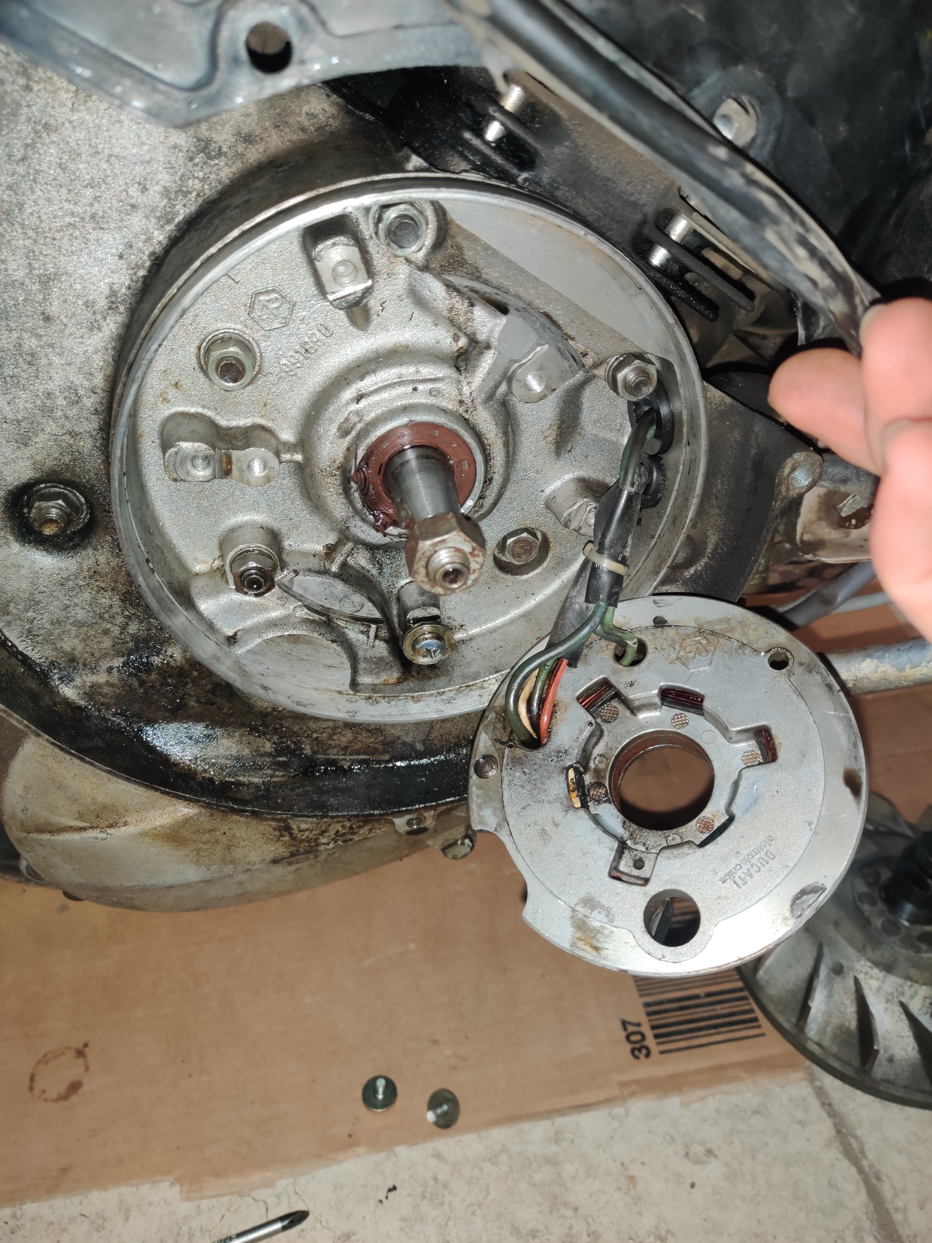

Wenn ich den Wellendichtring draußen hab mach ich ein Foto. Ich glaube mich erinnern zu können das der Sitz vom Dichtring etwas komisch aussah.... aber sehen wir dann ja.

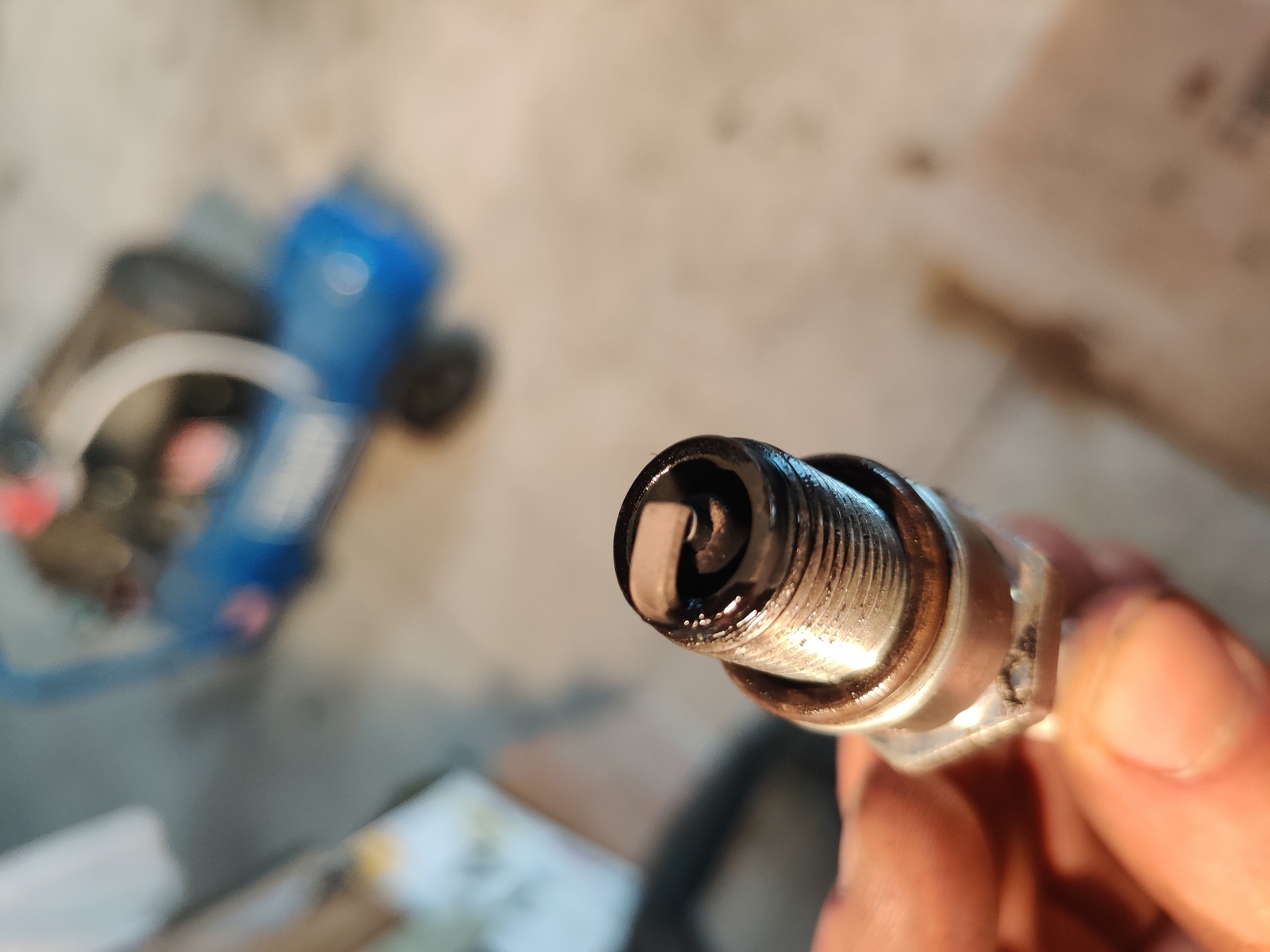

Anbei noch mein Zündkerzen Bild.
Angesichts dieses liebevoll vergewohltätigten Wellendichtrings würde ich mir auch das eine oder andere nochmal zu Gemüte führen. Ich meine z.B. am Kabelast eine aufgescheuerte Stelle zu sehen. Die kann Dir unter Umständen auch noch Freude bereiten.
Wer auch immer so umsichtig gearbeitet hat, dem ist auch Pfusch am Vergaser zuzutrauen.
Freude, in wie fern?
Die Kabel sind wahrscheinlich älter als ich, die dürfen etwas müde aussehen.
