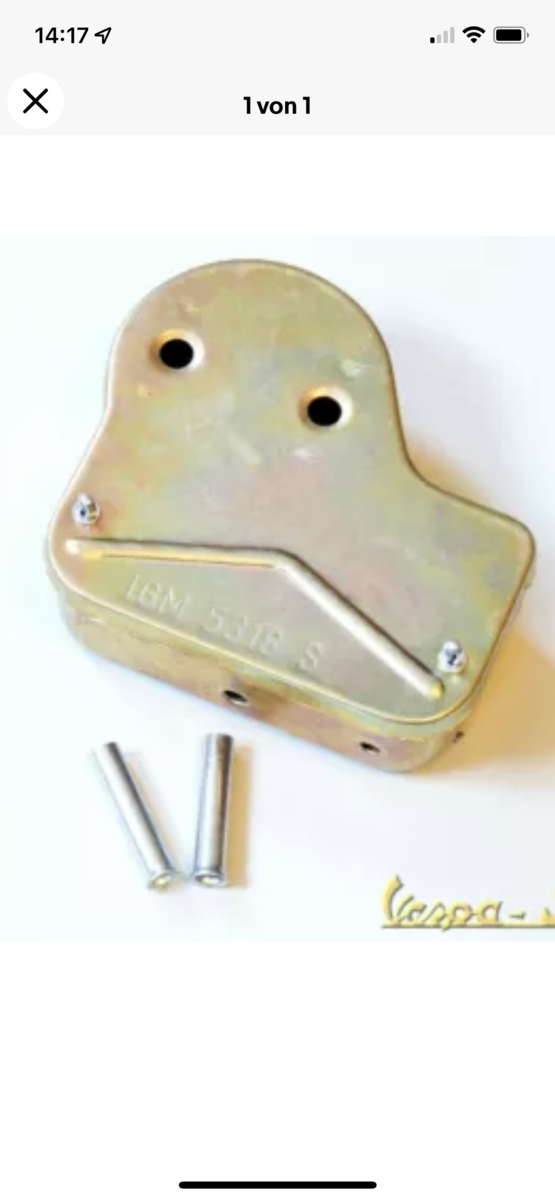

    • April 8, 2022 at 14:17
    Zitat von Fantine
    Natürlich ist das interessant.
    Die Bearbeitung wirkt sauber gemacht - für eine Dremelei.
    Da ich den ( glänzenden ) großen LuFi nicht kenne: Unterscheidet er sich auch im Aufbau ?
    Freut mich wenn es jmd interessiert.
    Luftfilter sieht innen aus wie der andere. Hatte vergessen Bilder zu machen.
    Hab ich über eBay gefunden. Vespa-Schmied vertickert die.
      • 243.13 kB
      • 555 × 1,200

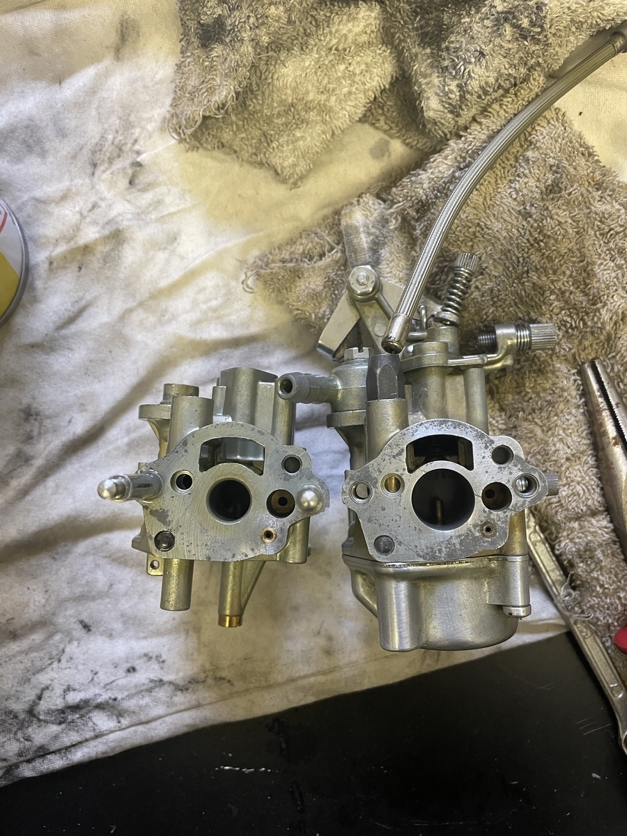

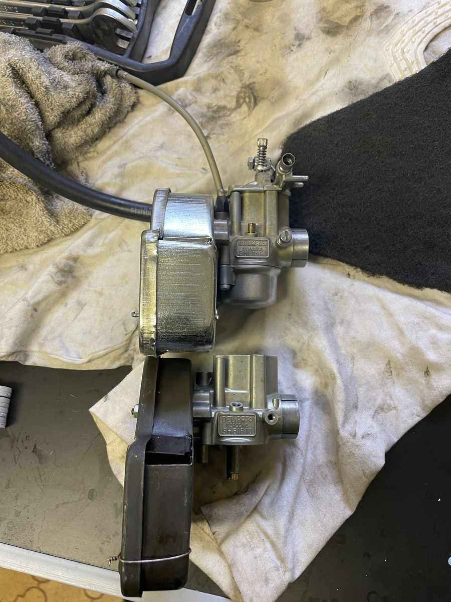

    • Ben68
    • April 7, 2022 at 20:30
    Habe heute das shitwetter genutzt und umgebaut und bin bei sauwetter im Regen doch noch ein wenig gefahren.
    Fazit Durchzug im unteren Bereich mit dem bearbeiteten16.10 vergaser ist bedeutend besser. So hab ich mir das gewünscht.
    Endgeschwindigkeit sind jetzt echte 70kmh gps gemessen. Auch an Steigungen ist es merklich besser geworden.
    Jedoch finde ich den vergaser mit dem großen Luftfilter viel viel lauter. Da muss ich mir noch was überlegen. Werkzeug Fach eventuell isolieren. Hat das schon mal jemand gemacht ?
    Falls es wen interessiert hier mal die Vergleiche beider Vergaser.
    Links 16.10 original
    Rechts der bearbeitete 16.10.
    Fahre aktuell die Kombi 72HD und 38ND und Kerzenbild war vorhin dunkel braun.
    Gruß Ben
