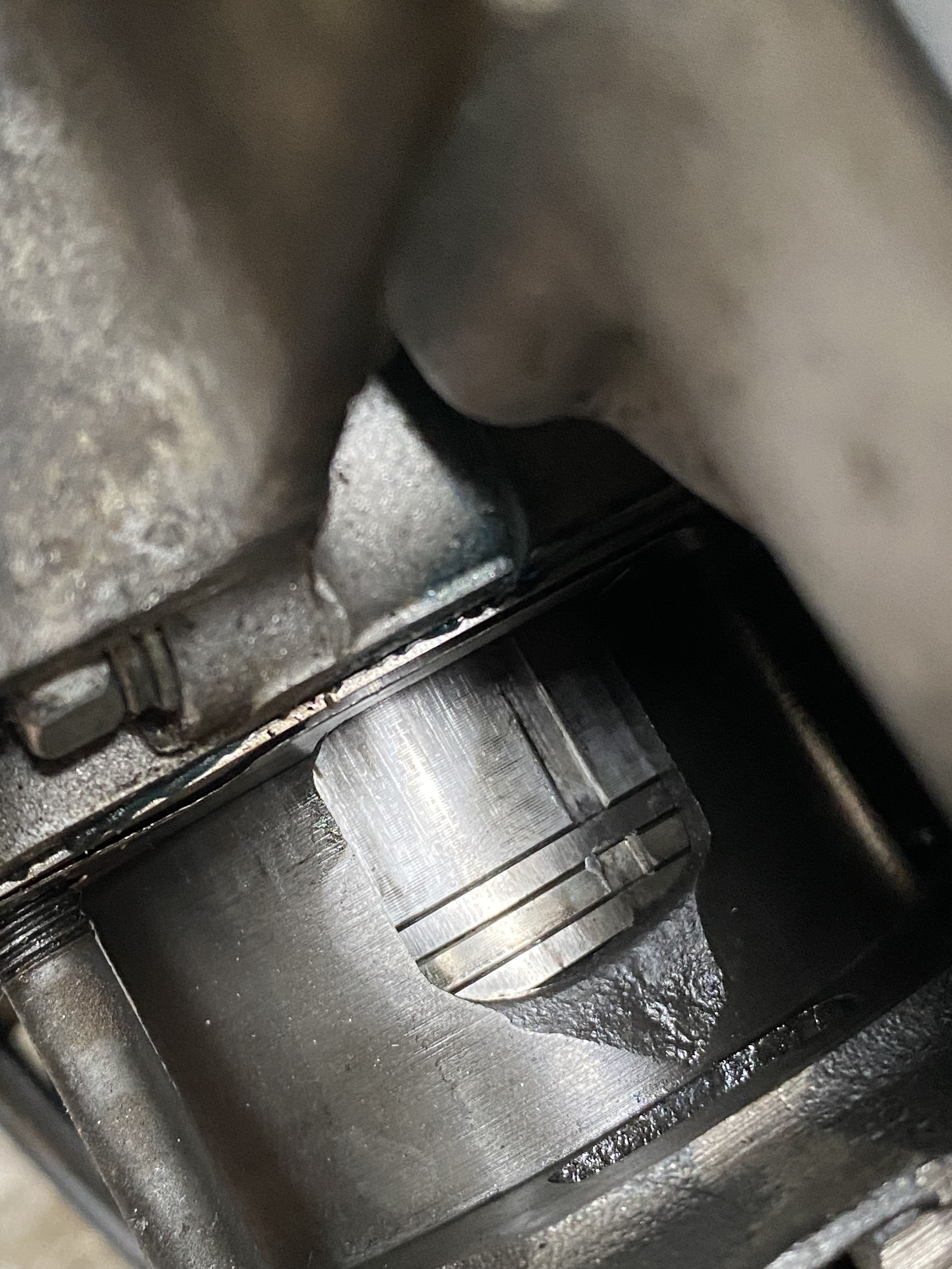

    Also mittlerweile muss ich zugeben, dass ich die Vespa sehr wahrscheinlich in eine Werkstatt gebe. Dafür, dass ich keinen besonders gut bezahlten Job und viel Geld auf der hohen Kante habe, zahle ich zu viel Lehrgeld.. mittlerweile sind es knapp 1000€, die ich damit verballert habe. Und das Ding läuft immer noch nicht… Abgesehen von dem Frust, den ich fast nicht mehr ertrage. Ständiges auf und ab. Geht, geht wieder nicht. Geht, geht wieder nicht.
    Habe nach eurem Input kurz nachgeschaut:

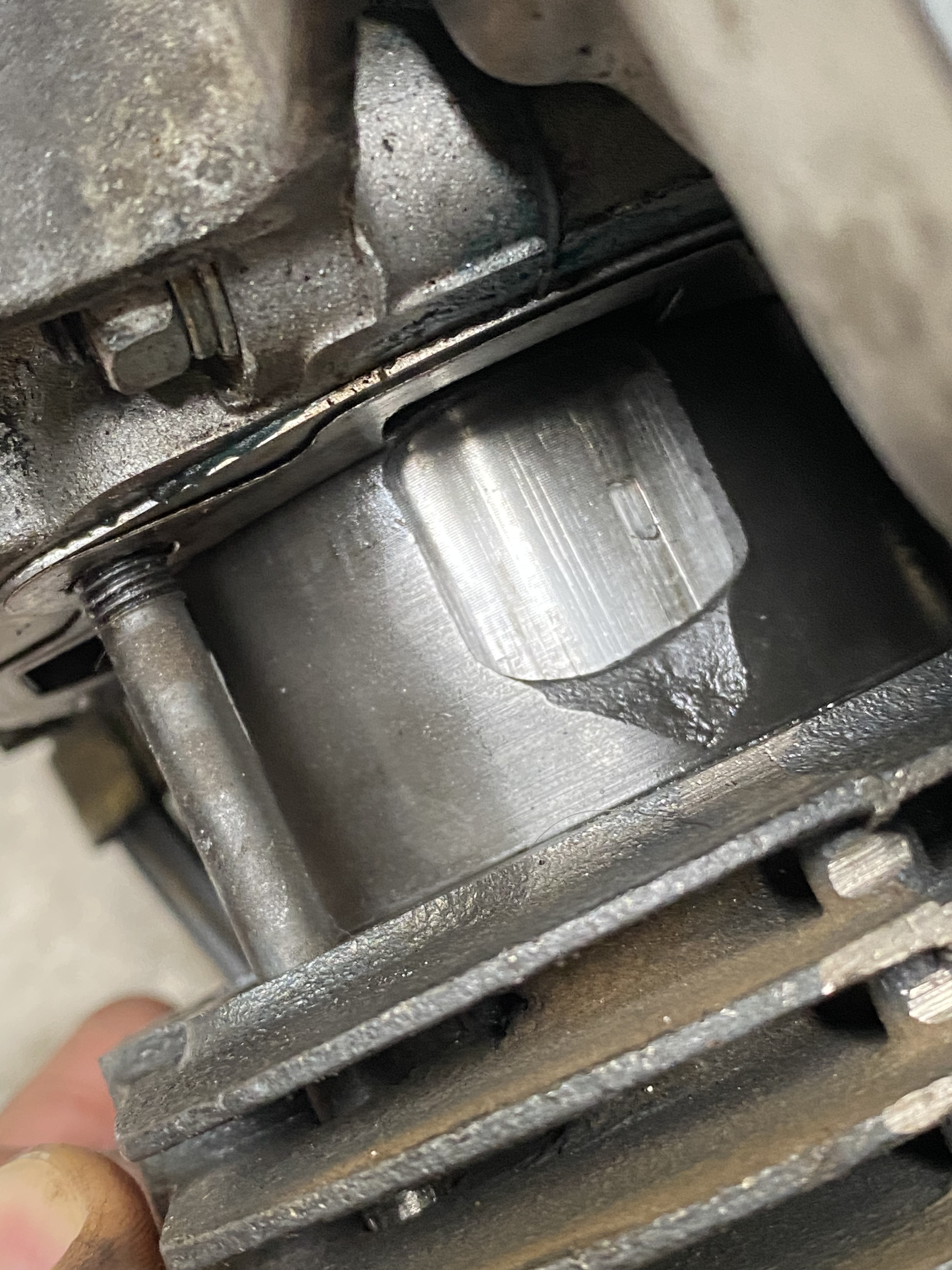

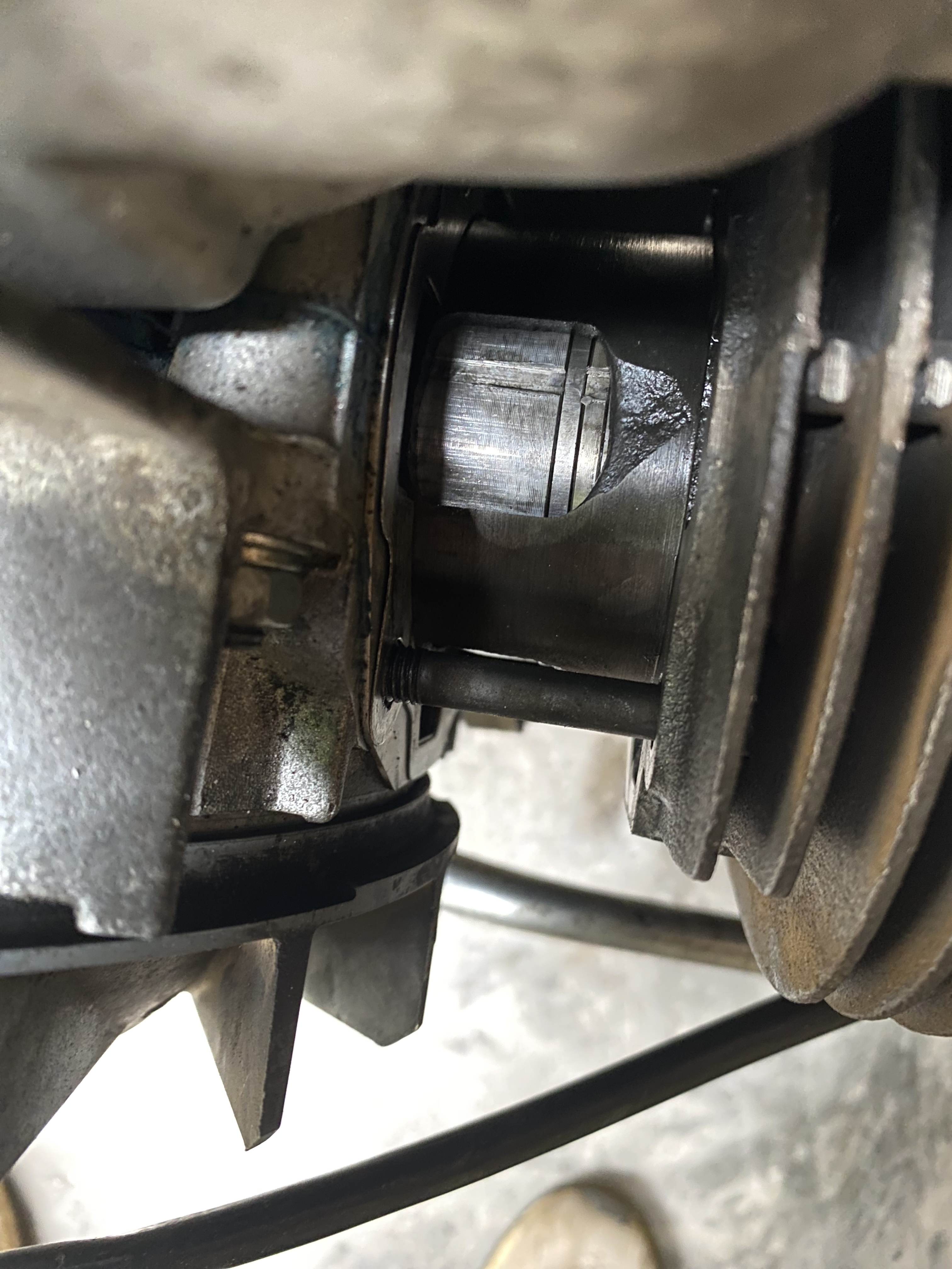

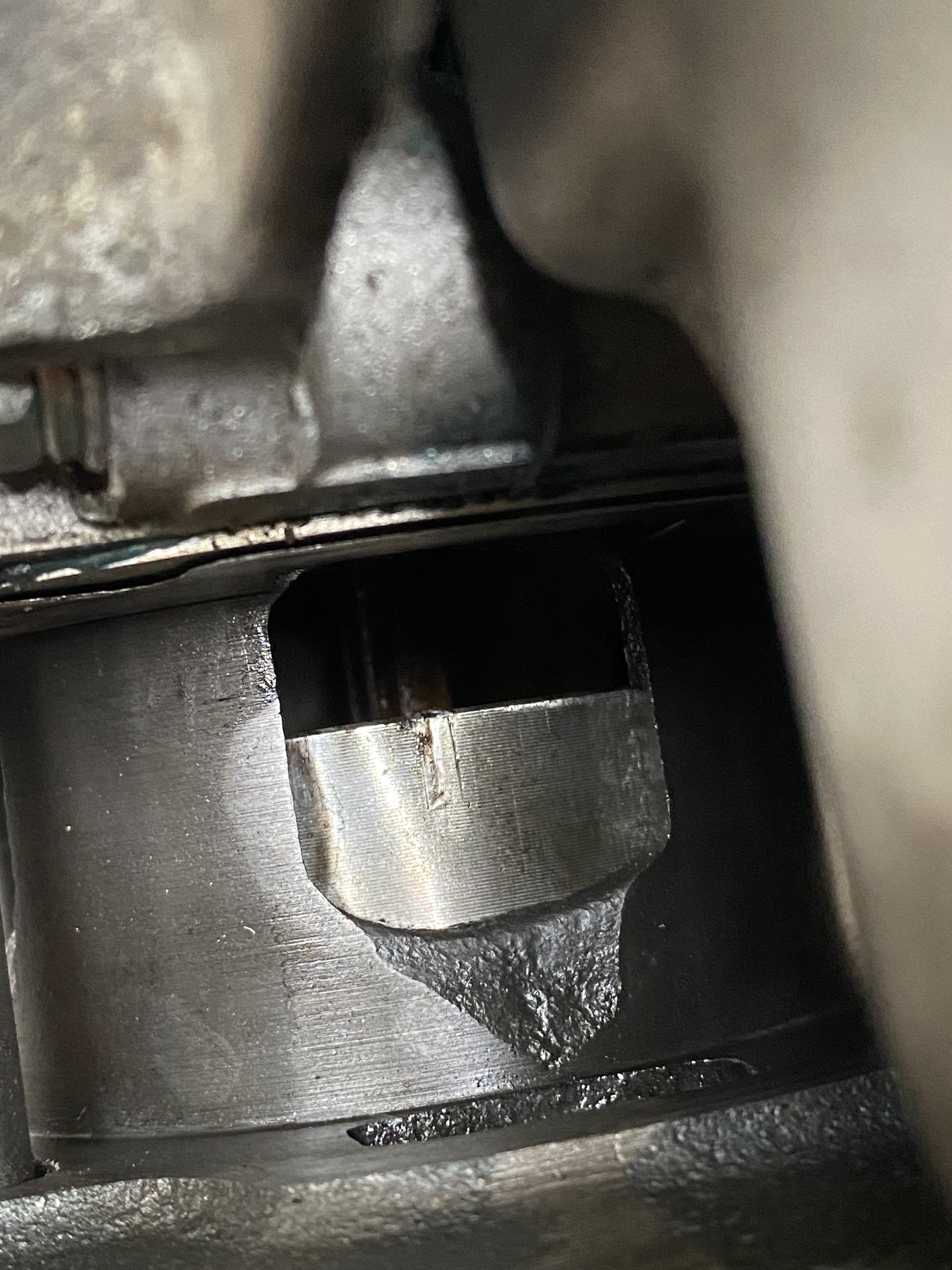

    Kolbenbolzenclips waren gebrochen. Es waren die vom vorherigen DR, weil die viel stabiler aussahen, als die gebogenen Drähtchen vom Zylinderset. Insgesamt hatte das Set nicht soooo den wertigsten Eindruck gemacht.
    Entgratet: nein, habe ich nicht. Stand auch nirgends auf der Webseite, dass man das tun muss. Wird ja sogar mit Plug&Play beworben. Entsprechend habe ich das nicht getan.
    Frischöl: ja, das war gegeben.
    Trotz des Fehlers mit dem Kolbenbolzenclip, habe ich iwie das Gefühl, dass auch die Ölpumpe betroffen sein könnte und nicht genügend oder überhaupt kein Öl fördert und es deshalb unter anderem zu dem gleichen Schadensbild kam. Aber ja, ich habe keine Ahnung.
    Zur Kommunikation mit dem Shop: Ich soll es Einsenden und dann wird es geprüft.

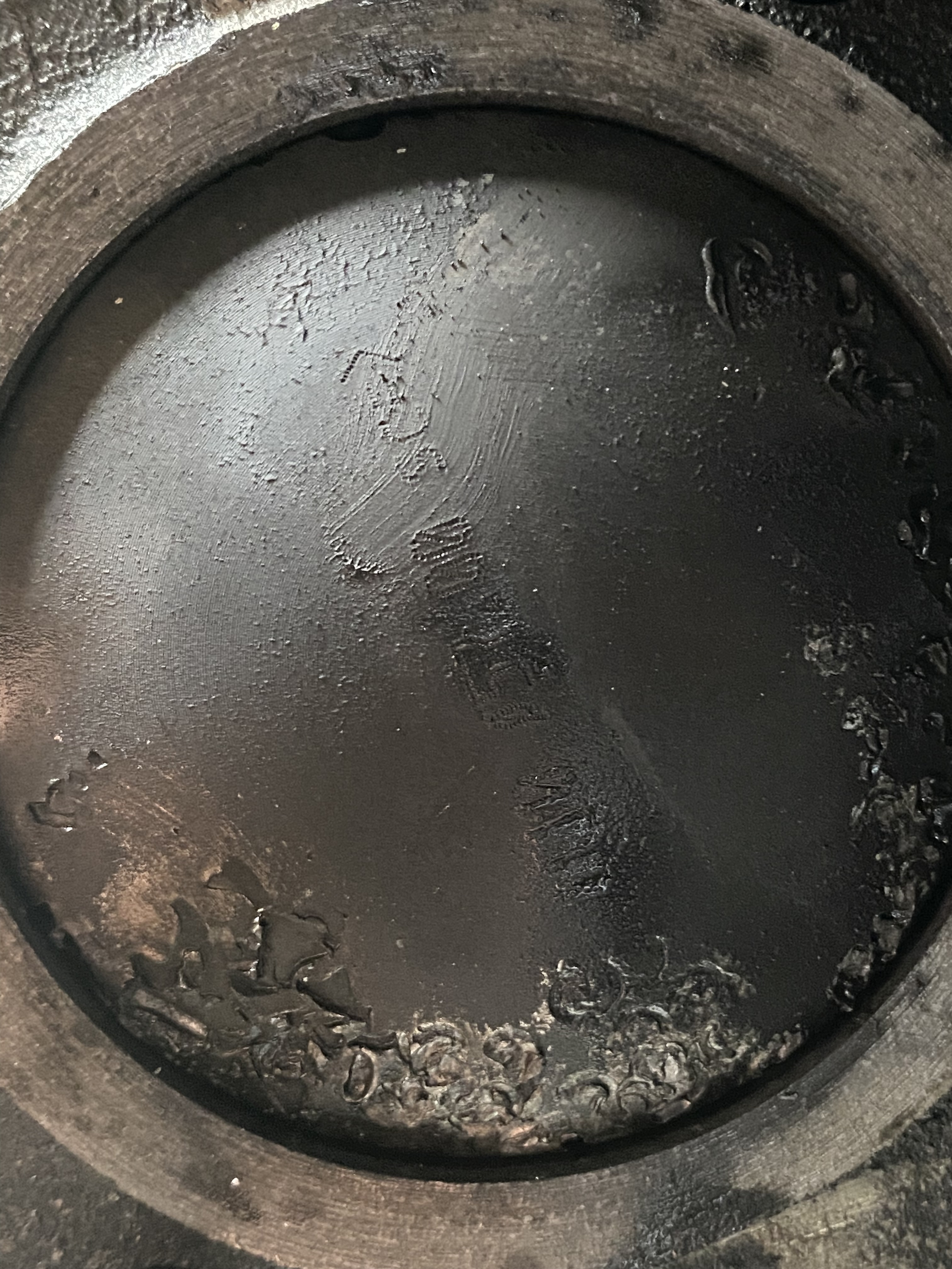

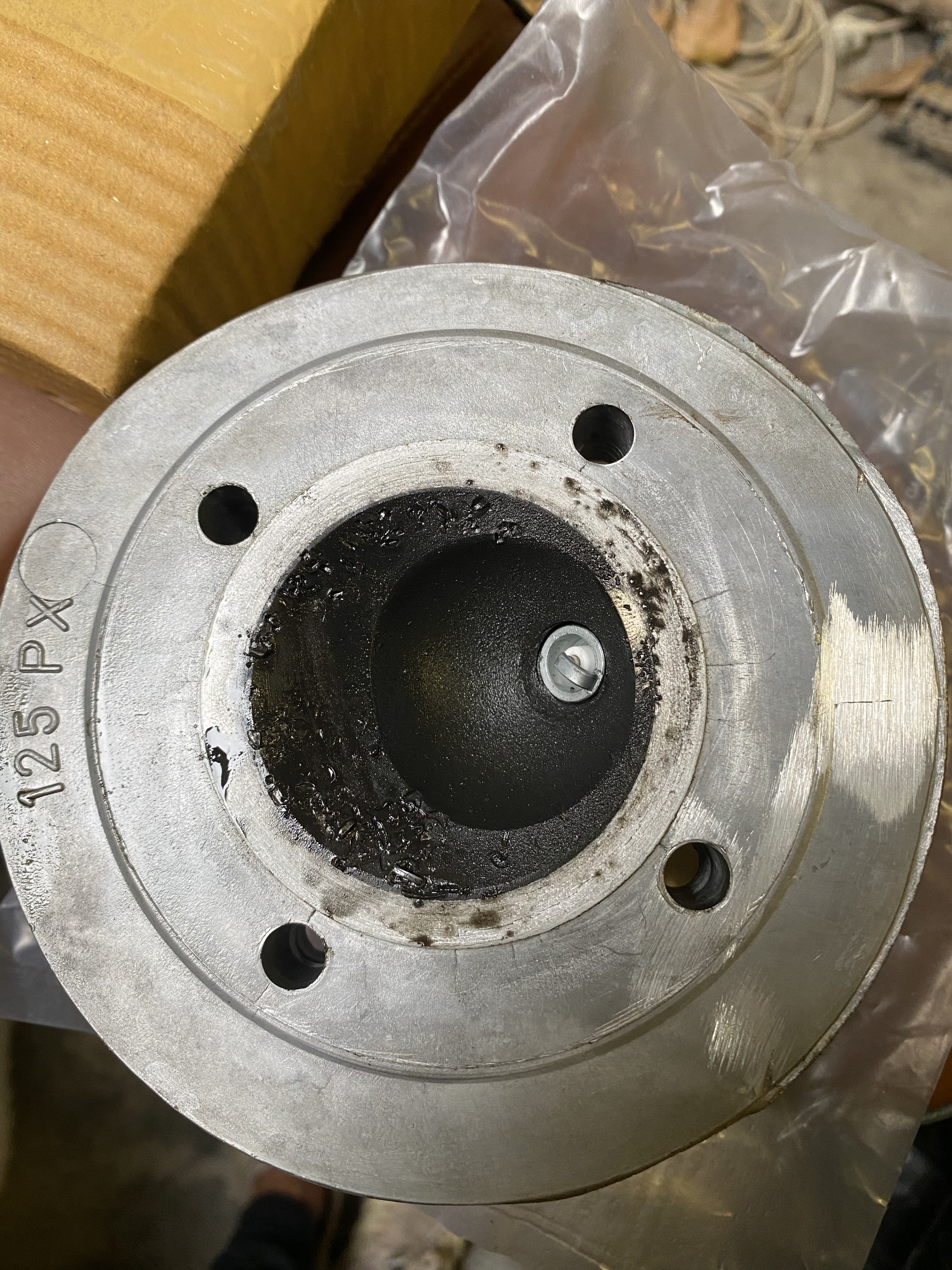

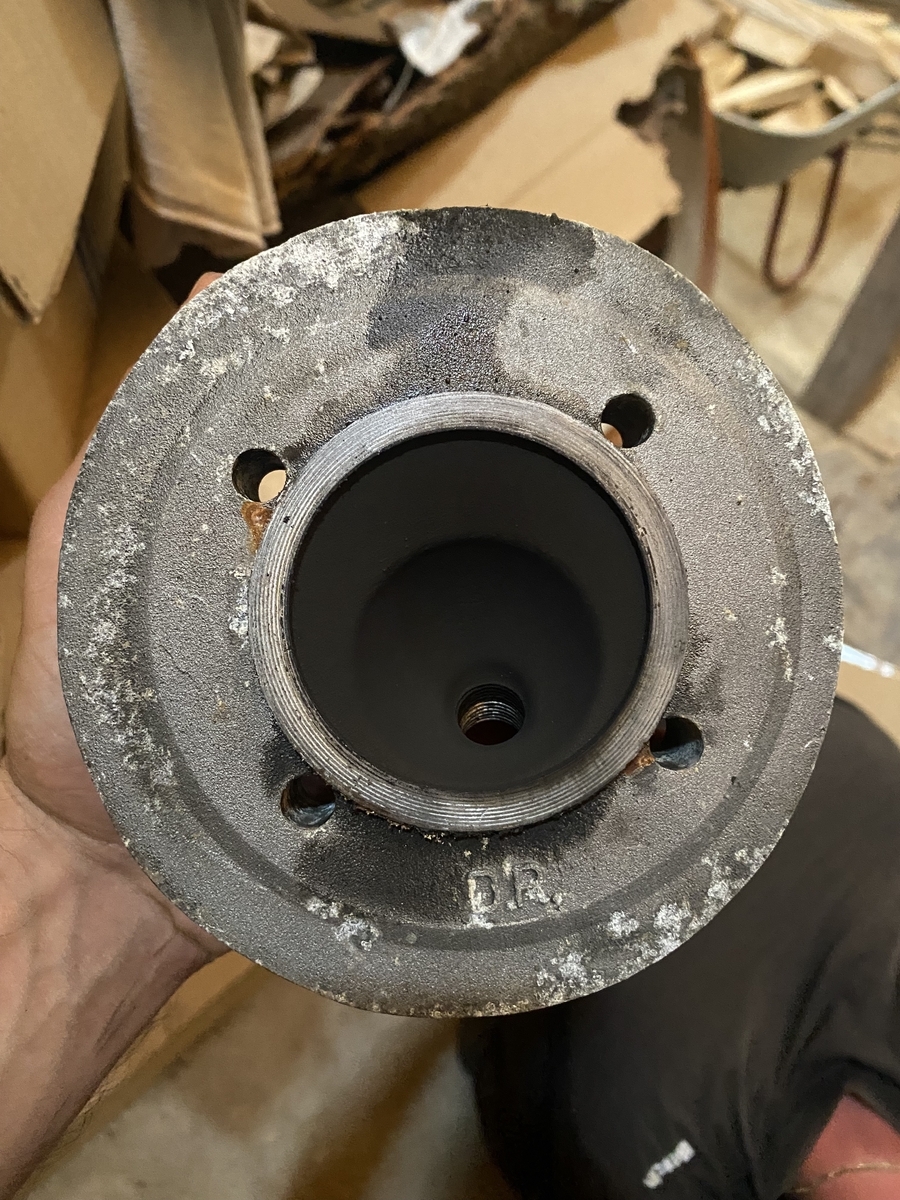

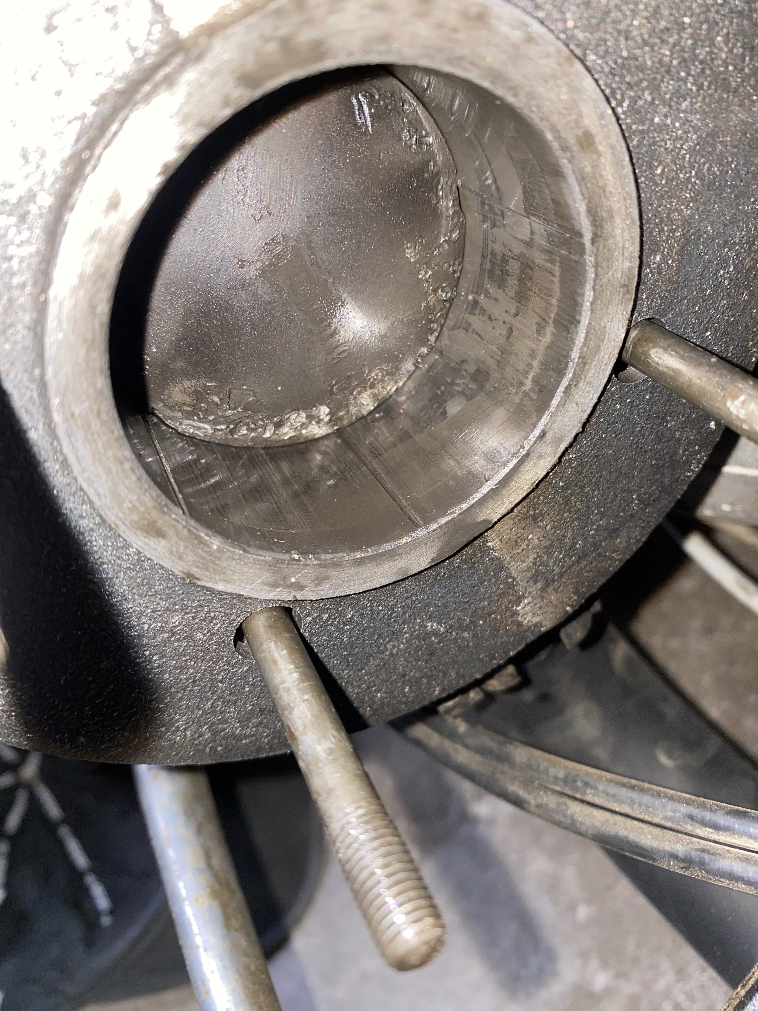

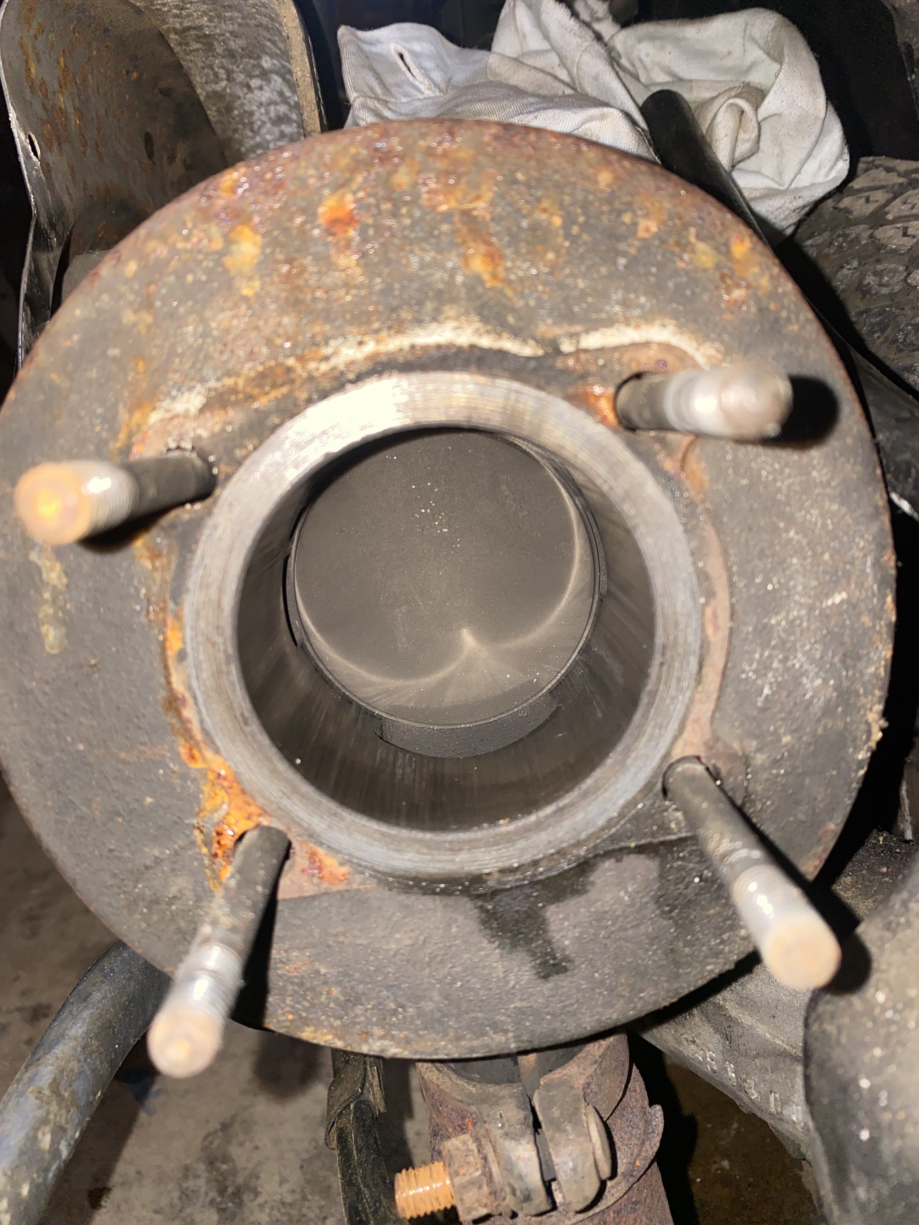

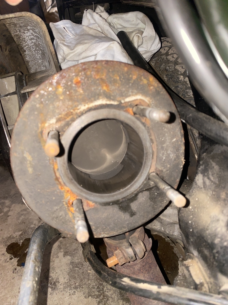

    Nun habe ich den Zylinderkopf mal abgenommen und mich hat der Schlag getroffen...
    Das hat übel gefressen... jetzt frage ich mich natürlich: woran liegt das? Für mich sieht das nach einem Materialfehler aus. Als wäre ein Stück vom Zylinder abgebrochen und hätte sich dann reingefressen. Kann das sein? Hatte das jemand von euch schon Mal?
    Ich würde entsprechend den Scootershop kontaktieren und eine Lösung dafür finden.

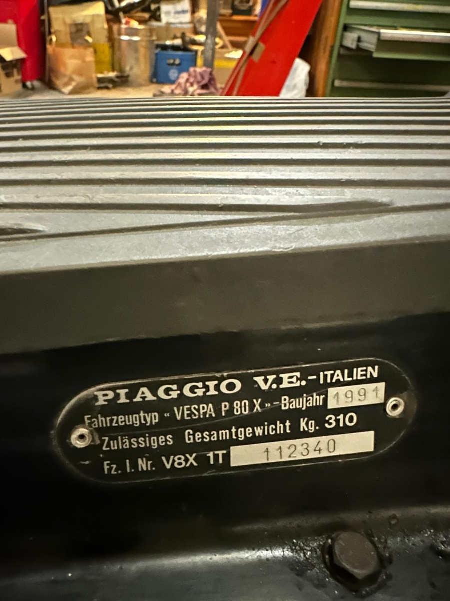

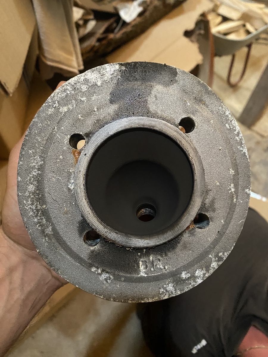

    Der eingebaute Zylinder ist der DR135ccm mit 60mm Durchmesser und *kein* original 123ccm Piaggio wie im Kaufvertrag steht.
    Ich möchte den 123ccm Original und ich denke, dass wir beide das nicht juristisch klären wollen, deshalb schlage ich vor, dass du mir den *Preis für einen original 123ccm (350€ bei SIP Scooter Shop)* überweist und ich baue den ein. Dann ist die Sache gegessen.“
    „Hallo Matthias, schade das ich so eine Nachricht von dir bekomme. Ich habe dir eine Vespa mit 123ccm Zylinder verkauft, das wurde vom TÜV abgenommen und kontrolliert sowie eingetragen. Siehe auch Abnahmepapiere vom TÜV. Bitte melde dich nicht mehr bei mir. Gerne kannst du das juristisch klären. Grüße zurück“
    Daraufhin meinte ich:“Es ist ein DR - eingestanzt und der Durchmesser ist 60mm wie in den vorherigen Papieren. Eingetragen sind 52,5mm das ist nicht der Fall. Wie erklärst du dir das dann?“

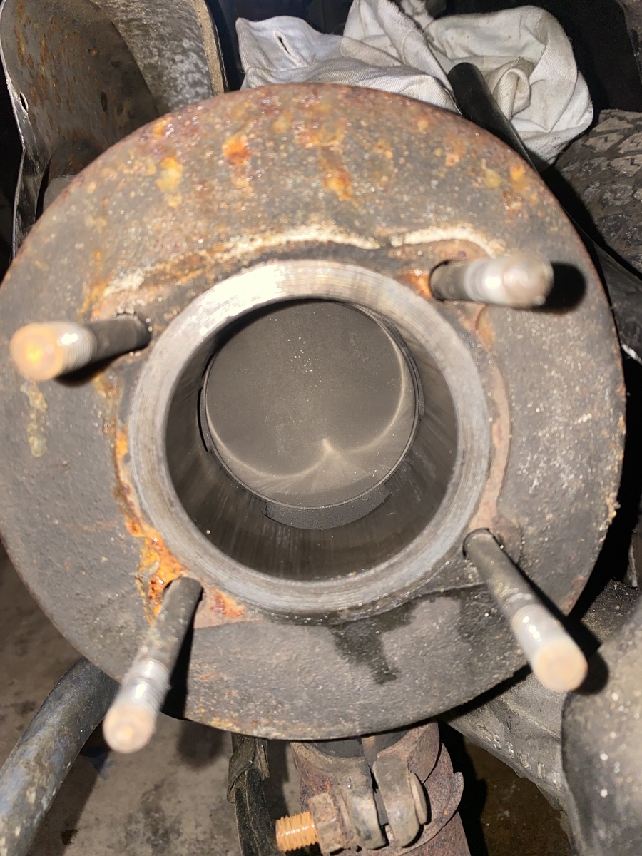

    Hat er aber offensichtlich nicht... auf der Zylinderkopfunterseite stand auch nochmals DR:
    Ihr habt also Recht... beim Messen vom Zylinder (3x) kam jedes Mal 60mm raus... abgesehen davon sah der Zylinder ziemlich besch.... aus und hatte auch Rillen...
    Also hier bin ich wohl über den Tisch gezogen worden. Im Kaufvertrag steht 123ccm.

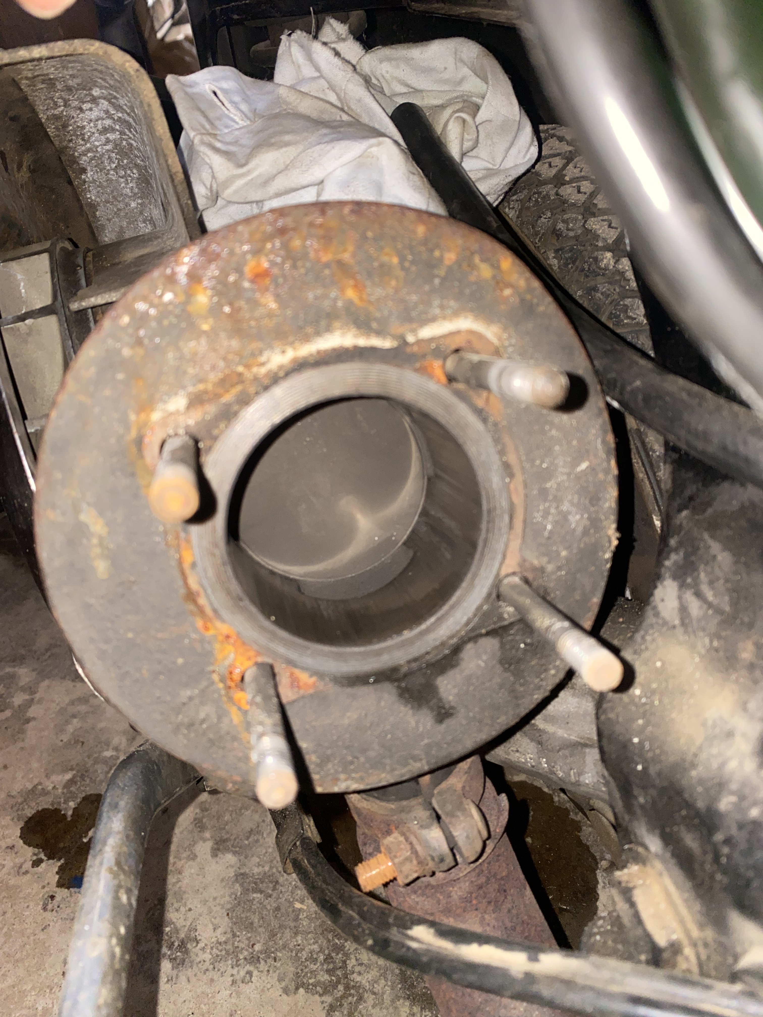

    Schraub den Zylinder ab, vermesse Zylinder und Kolben, achte auch Zeichen (P, DR o.ä.?), mache und poste hier Fotos.
    Danach bekommst Du hier weitere Tipps, die Du dann auch dringend beherzigen solltest.“
    Werde ich tun. Mache ich ja auch bisher (Tank reinigen, Benzinhahn, ZGP, CDI,…). Wie beschrieben, bin ich davon ausgegangen, dass beim TÜV bei einer Änderung nicht so einfach „betrogen“ werden kann und es zumindest bei Änderungen geprüft wird.
