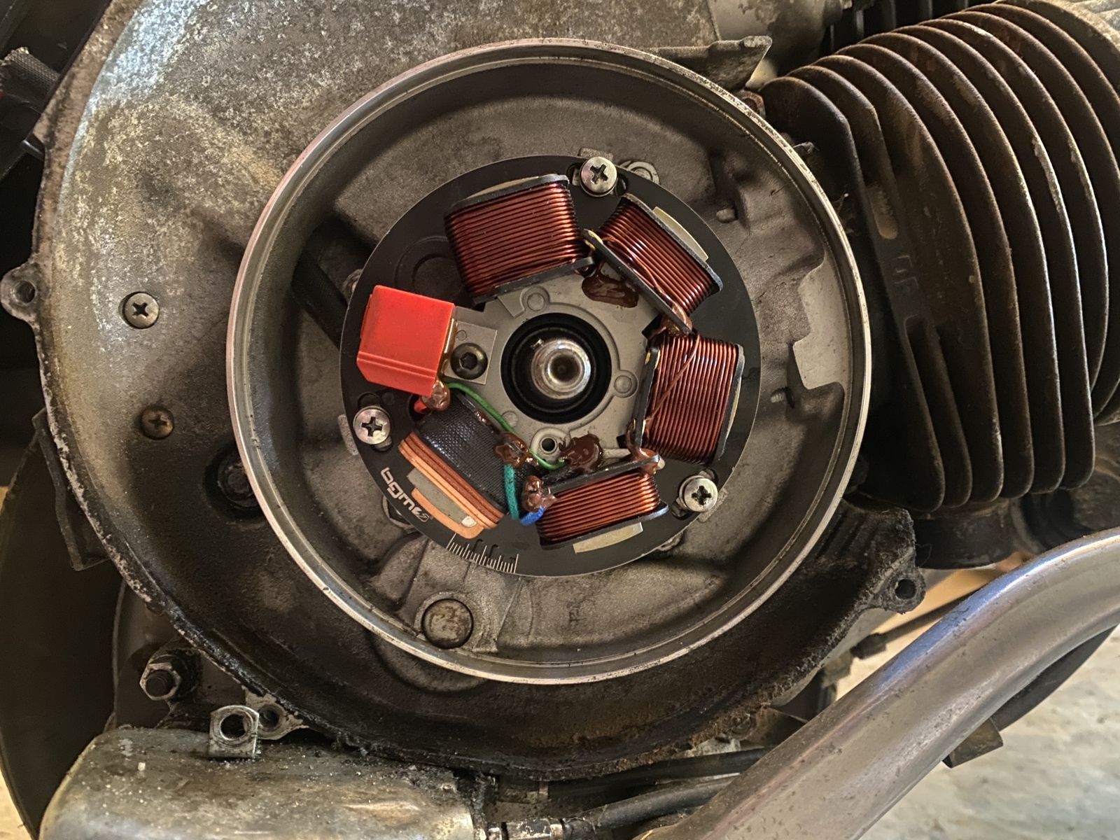

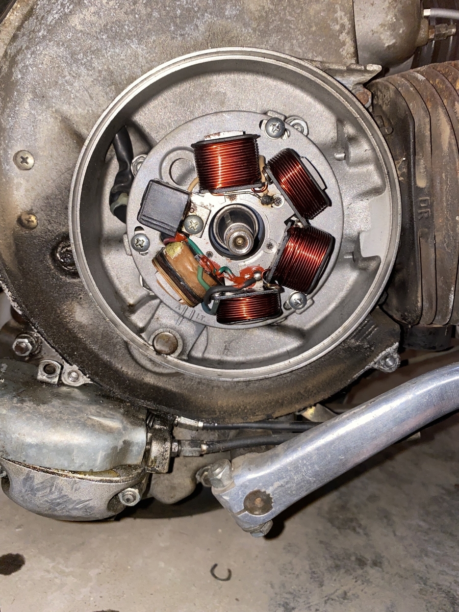

    - Neue ZGP eingebaut. Bilder anbei: Alte ZGP nach dem Abnehmen des Polrads + Neue ZGP
    Die Einstellung müsste ja so passen, oder? Sieht für mich identisch aus.

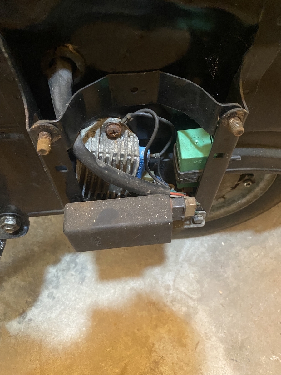

    Den Masseanschlusskontakt am Spannungsregler kannst auch gleich mal ordentlich reinigen!
    Im übrigen solltest du da alle Kabeln und Steckverbindungen kontrollieren reinigen und mittels Kontaktspray ein wenig aufbereiten.
    Ich nehme an, der Spannungsregler ist das, was im letzten Bild zu sehen ist?
