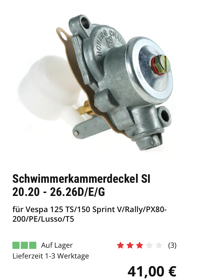

    => mit der Schwimmernadel hatte ich ähnliche "Erfahrung"... da noch ein Hinweis von mir....
    => nicht das deine Vespa "absäuft" weil Sie viel zu fett läuft.. (Vergaser läuft voll)
    (man sieht auch links von deinem Polrad, dass da lange war "runter gelaufen ist")
    => so ist es mir passiert...
    Ich hatte auch eine Schwimmernadel von 2-3 Jahren getauscht,.. diese war wahrscheinlich
    etwas zu kurz und ich glaube auch noch (!) dass das Gegenstück der Nadel (das Loch),.. ggf.
    oxidiert oder beschädigt war... kann man schlecht prüfen...
    (ausser,... mit dem Finger den Schwimmer hoch drücken und schauen.. ob Sprit gestoppt wird , im ausgebauten Fall der Schwimmerkammer, mit angeschlossenem Schlauchanschluss)
    Okay, du meinst also, das Gegenstück der Schwimmernadel könnte auch undicht sein.
    Bei sämtlichen Teilen kommt irgendwann der Punkt, wo man die Wirtschaftlichkeit einer Überholung durch Ersatzteile genauer unter die Lupe nehmen sollte.
    Betrifft auch Vergaser und Zündgrundplatte.
    Wenn der Schwimmerkammerdeckel erneuert wird, dann liegt (zuzüglich restlicher Teile) man bezüglich Kosten bei ca. der Hälfte eines neuen Vergasers.
    Aus sentimentalen Gründen würde ich das eigentlich nur bei wirklichen originalen Dellortos machen.
    Und in diesem Fall empfielst du, 125vnb6, mir direkt einen neuen Vergaser zu kaufen?

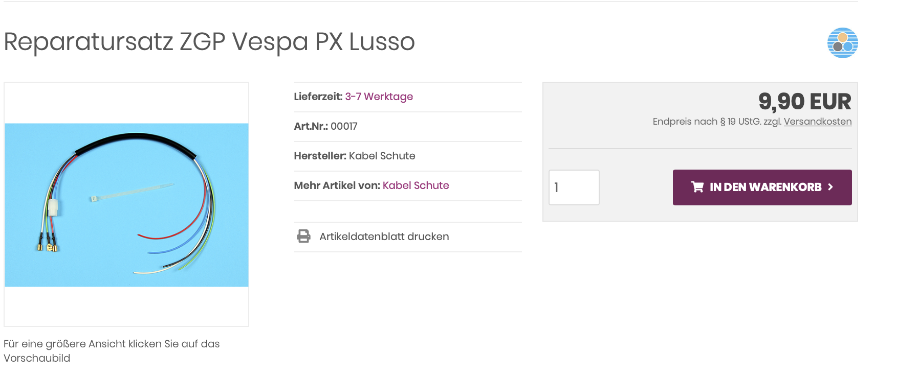

    Im Zweifel nehme ich an, dass diese Zündungsgrundplatte die Richtige ist:
    Zitat von 125vnb6
    Auch die Neuanschaffung einer CDI ist da nicht von Nachteil!
    Diese?

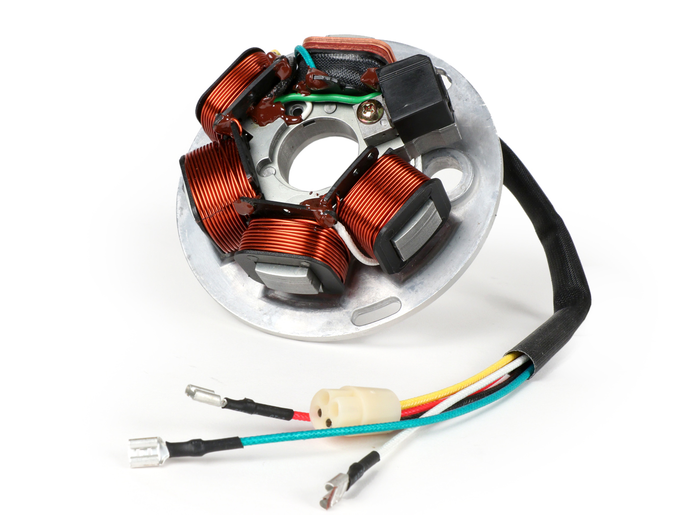

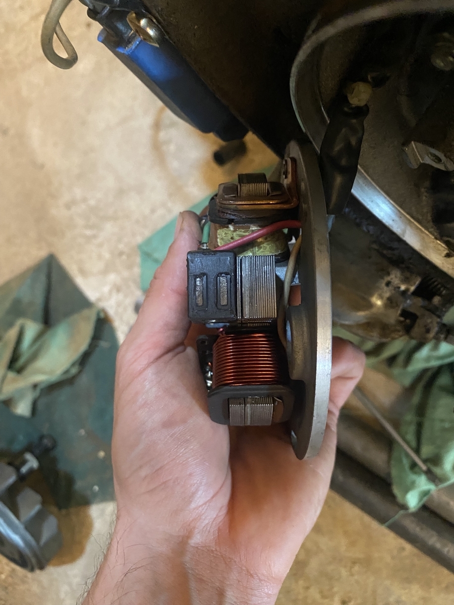

    Die richtige Zündgrundplatte hängt von deinem Roller ab (mit oder ohne Batterie) und unterscheidet sich in der Anzahl der Kabeln (5 oder 7).
    Als gute Alternative empfinde ich die Produkte von BGM (SCK), da sind bereits Gradmarkierungen zum Verstellen der Zündung eingelassen und sie ist wertig verarbeitet.
    Zündung-Set -BGM PRO 12V Touring elektronisch- Vespa PX80-200 (1984-), PX125/150 (2011-), Cosa125-200, LML125/150 (2-Takt) - 2300g
    Das BGM PRO Zündung-Set aus hochwertigen Komponenten für eine schnelle Umrüstung der Vespa auf eine wartungsfreie, lichtstarke und zuverlässige…
    www.scooter-center.com
    Das wäre das Tourenset. Gibt es aber auch alles einzeln!
    Gleiches gilt auch für die CDI die gibt es auch von BGM als Alternativprodukt zur Piaggio/Ducati
    Wobei es da sicherlich unterschiedlichste Auffassungen gibt!
    Leider sind die BGM - Produkte oftmalig über einen längeren Zeitraum nicht verfügbar!
    Wenn die Zündgrundplatte unten ist, dann kontrolliere auch ob es dahinter feuchtelt! Den dortig verbauten limaseitigen Wellendichtring könntest du ohne Motor spalten wechseln und es wäre wieder eine Fehlerquelle ausgeschlossen.

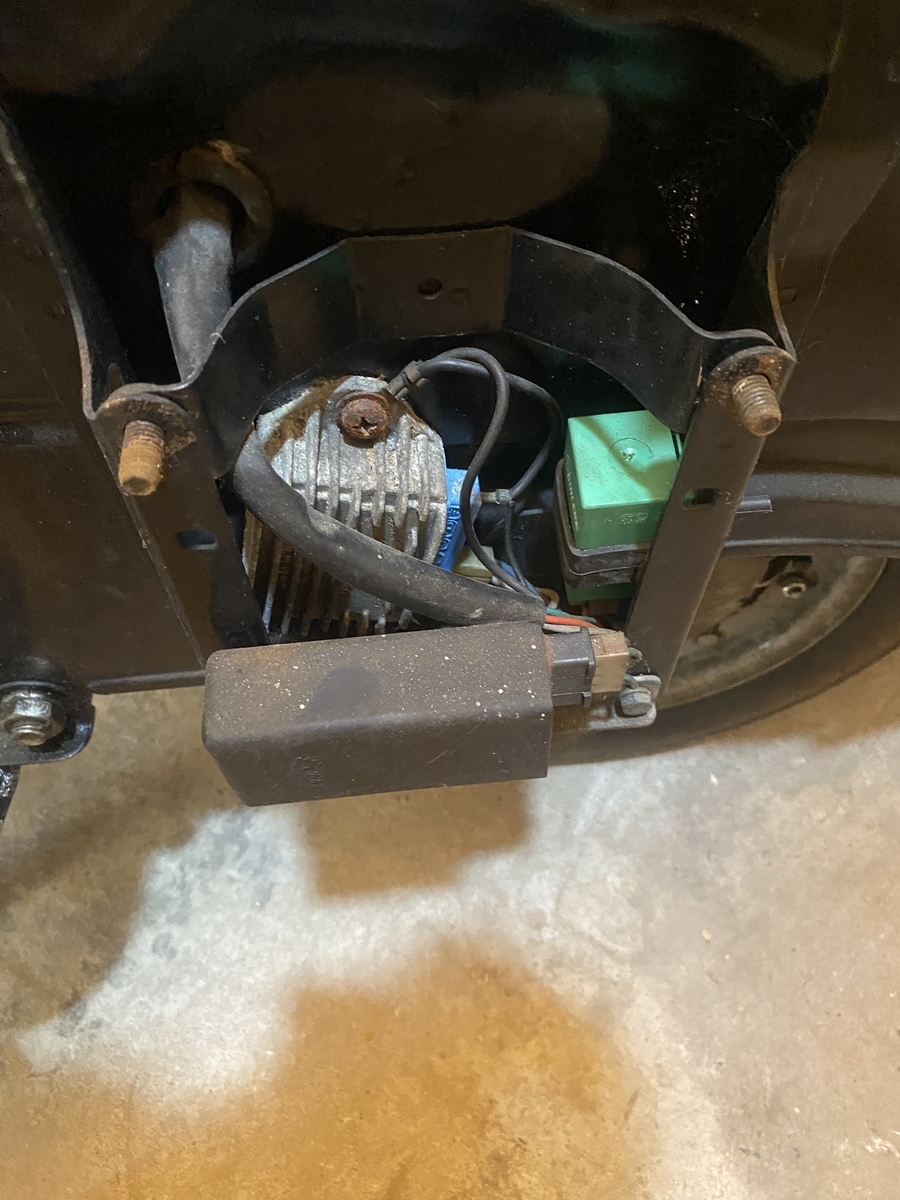

    Das Durchmessen der einzelnen Bauteile wie CDI und Zündgrundplatte ist mit Vorsicht zu genießen und kann anhand der Werte eventuelle Defekte nur grob eingrenzen!
    Du darfst eines nicht vergessen, viele Defekte an der Zündung zeigen sich erst bei betriebswarmen Motor oder im Fahrbetrieb.
    Die CDI ist Vibrationen ausgesetzt (daher auch die verbauten Dämpfungsgummis an der Halterung) und die Zündgrundplatte kann aufgrund der thermischen Belastung einen Defekt haben.
    Wie du die Sache angehst, bleibt Dir überlassen. Es geht halt schnell auch ins Geld wenn man sämtliche Gruppen durch Neuteile ersetzt.
    Bezüglich Schwimmerkammerdeckel:
    Die Schwimmernadel hat eine gummierte Spitze, welche die Bohrung des Zulaufes abdichtet. Wenn ein Roller relativ lange gestanden ist, dann kann es schon mal passieren, dass sich die Gummierung der Spitze löst und ggf. am Sitz ablagert (verklebt). Eingelaufene Nadel hatte ich schon öfters (einfach auch Verschleiß). Das die Passung bzw. der Sitz ausgeschlagen gewesen wäre, eigentlich noch nicht.
    Anders beim Gasschieber wo Metall auf Metall reibt.
    Die Bohrung und den Sitz der Nadel kann man aber sehr wohl ganz gut reinigen mittels Bürsten aus der Mundhygiene (in den verschiedenen Härtegraden ;) )
    z.B
    Interdentalbürsten Smart Grip
    Das wichtigste Produkt für die tägliche Zahnpflege. Interdentalbürsten kommen dorthin, wo keine andere Bürste hinkommt, in den Zahnzwischenraum. Genau hier…
    shop.oral-prevent.de
    Da muss nicht extra der Deckel neu! Beim Ultraschallbad lösen sich diese Ablagerungen ebenfalls anstandslos. Vorausgesetzt man hat ein ordentliches Gerät mit Volumen und einer Temperatureinstellung.

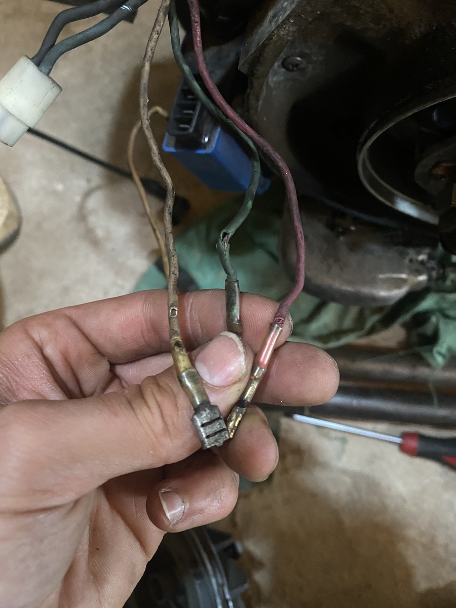

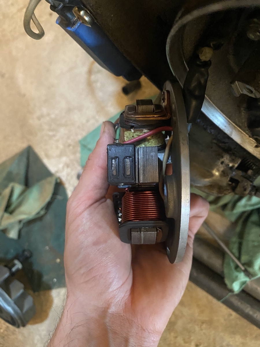

    So, eben bin ich zurückgekommen.
    Die Werte habe ich gemessen und sie stimmen theoretisch.
    Das Messen ging dank dem Artikel von euch und dem Buch von Hr. Schneider doch recht einfach.

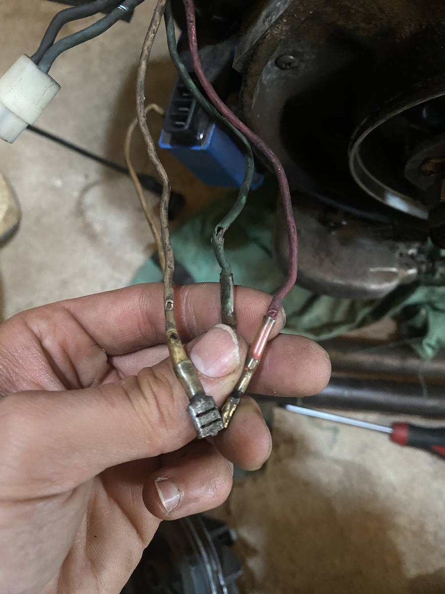

    ABER wie ihr ja schon sagtet, heißt das nichts UND bei genauerem hinschauen und Kabel ziehen usw. habe ich folgende Entdeckungen gemacht:
    Es gibt quasi kein Kabel, das nicht beschädigt ist...trotzdem haben die Werte gestimmt.
    Zudem habe ich mir den PickUp genauer angeschaut, da schon vermutet wurde, dass er Schleifspuren hat. Das sehe ich auch so, weiß aber nicht, ob da Handlungsbedarf besteht:
    Die Elektronik-Teile die benötigt werden würden, um die kaputten Kabel zu überbrücken, hätte ich da, aber ich dachte, falls meine Einschätzung beim PickUp richtig ist, es sinnvoller wäre, direkt eine neue ZGP zu verbauen. Sofern ich das richtig gesehen habe, dann habe ich 5 Kabel und keine Batterie.
    (Außer das hier ist eine Batterie und ich habe das nicht als solche wahrgenommen :saint: )
    Die CDI kann ich ja schwer testen und würde ich dementsprechend direkt mitbestellen.

    Kabeln und Pick Up würde ich auf jeden Fall erneuern!
    Ob die Originale dann als Ersatzzündgrundplatte verwendet wird und du die PX mit einer neuen bestückst bleibt Dir überlassen
    Du hast eine PX ohne Batterie erkenntlich da anstelle der Batterieaufnahme ein Hupengleichrichter montiert ist und auch dein Blinkerrelais eines für Wechselstrom ist.
    Daher benötigst du eine Zündgrundplatte mit 5 Kabeln
    Zündung -BGM ORIGINAL Grundplatte V2.5 Silikon- Vespa PX (1984-2011) Lusso, '98, MY (auch Elestart Modelle) - 5 Kabel
    Neueste Version der bewährten BGM ORIGINAL Zündgrundplatte für elektronische Zündung. BGM hat die tausendfach bewährte BGM Original…

    Zündkabel kannst wieder verwenden! 1cm zwickst ab und verschraubst neu mit der CDI

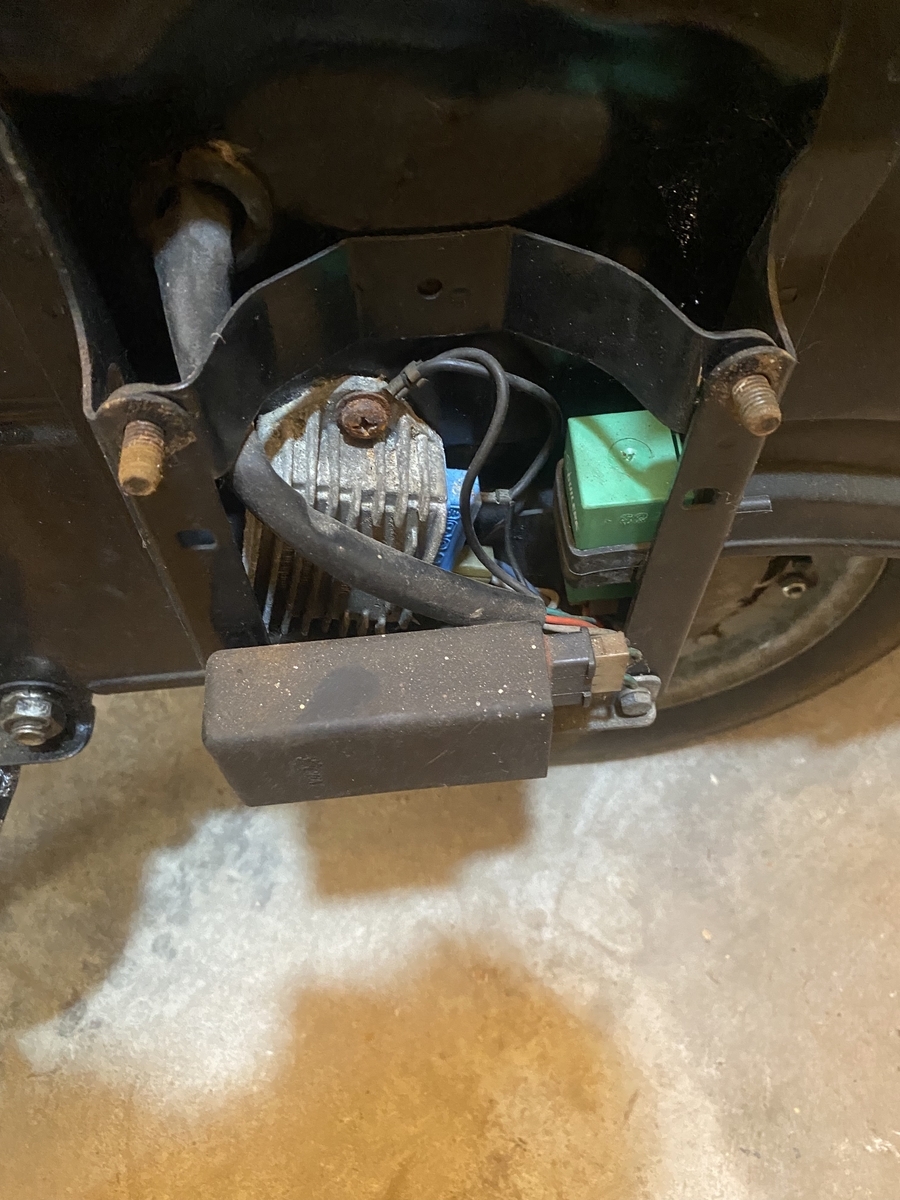

    Ich nehme an, der Spannungsregler ist das, was im letzten Bild zu sehen ist?
  • 125vnb6
    1,831
    13,651
    2,349
    81241 München, Deutschland
    • July 30, 2023 at 18:13
    • #115

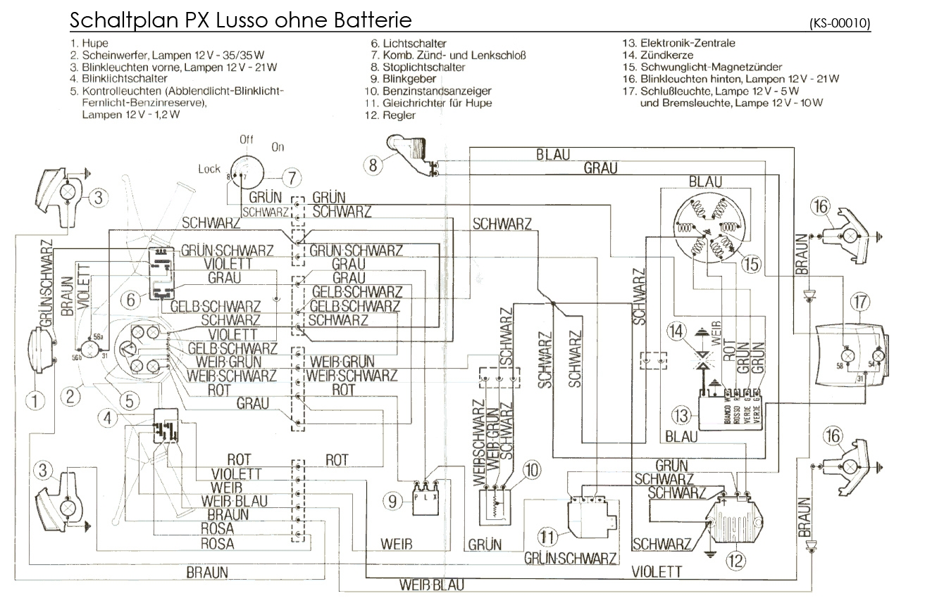

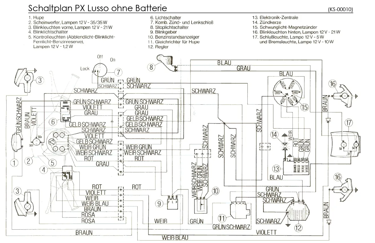

    graue Teil mit den Kühlrippen hinter dem Hupengleichrichter( schwarzer Kasten) ! Das grüne ist das Blinkerrelais (Wechselstrom! 3-Pins)
    Da wäre der Schaltplan zu deiner PX:
    Das wäre der Spannungsregler!
    Bei deinem Model mit 3 Pins
    Einmal editiert, zuletzt von 125vnb6 (July 30, 2023 at 18:29)
    klar.. genau.. ich würde meinen alten 24/24 Dellorto niemals "entsorgen"..
    daher finde ich das "Update" eine kompletten Schwimmerkammer als gute Lösung...
    (PS: man könnte ich auch die Kammer kaufen, wo der Kanal in der Kammer schon etwas aufgebohrt ist..)
    aber ich bin eher ein Freund davon, wenn man eh nur 10/12PS fährt (PX200 Lusso) das einfach zu belassen...
    ich würde auch die Zündgrundplatte nicht ohne vorheriges Messen tauschen...
    ( nachher hast du einen Fehler weniger und zwei Neue :) )
    einfach ist es z.b, den Effektivwerkt hinter dem Hupen Gleichrichter zu messen...
    (wenn da 12V raus kommt,.. liefert die Grundplatte schon mal die 12V.
    bei mir selbst war nicht das Pickup schuld, sonder die Last an den "normalen" 12V, daher hatte das CDI wahrscheinlich nicht mehr genug Spannung im höherem Drehzahlbereich...
    die defekten Adern am CDI hatte ich auch.. das grüne ist die Freigabe vom Zündschloss... (hatte ich dann einzeln geflickt)..
    wichtig ist natürlich kein Querschluss...
    (nach Schaltplan, jeden gegen jeden messen)..
    wenn man sich den Schaltplan anschaut,.. braucht diese PX ja nicht viel,. dass Sie "elektrisch" vom Motor schon läuft...
