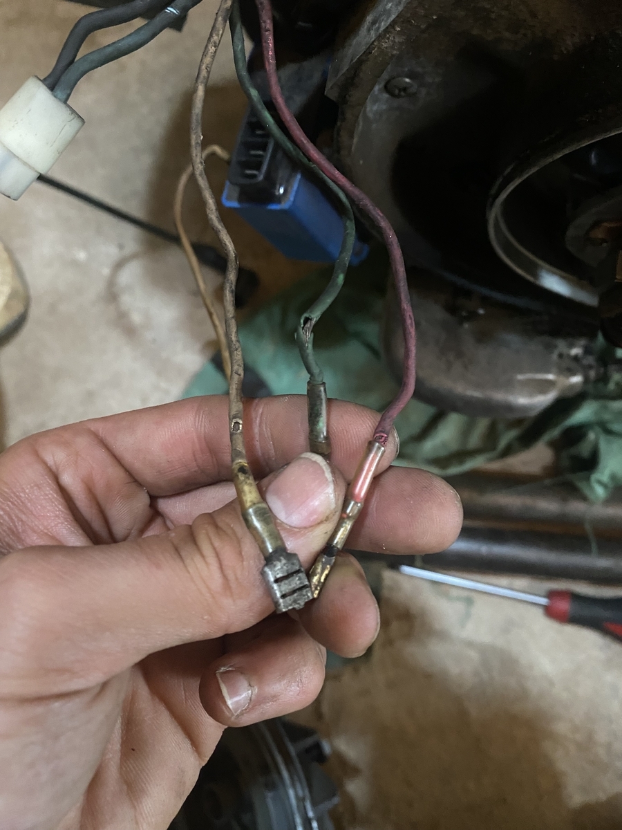

    So, eben bin ich zurückgekommen.
    Die Werte habe ich gemessen und sie stimmen theoretisch.
    Das Messen ging dank dem Artikel von euch und dem Buch von Hr. Schneider doch recht einfach.
    ABER wie ihr ja schon sagtet, heißt das nichts UND bei genauerem hinschauen und Kabel ziehen usw. habe ich folgende Entdeckungen gemacht:
    Es gibt quasi kein Kabel, das nicht beschädigt ist...trotzdem haben die Werte gestimmt.
    Zudem habe ich mir den PickUp genauer angeschaut, da schon vermutet wurde, dass er Schleifspuren hat. Das sehe ich auch so, weiß aber nicht, ob da Handlungsbedarf besteht:
    Die Elektronik-Teile die benötigt werden würden, um die kaputten Kabel zu überbrücken, hätte ich da, aber ich dachte, falls meine Einschätzung beim PickUp richtig ist, es sinnvoller wäre, direkt eine neue ZGP zu verbauen. Sofern ich das richtig gesehen habe, dann habe ich 5 Kabel und keine Batterie.
    (Außer das hier ist eine Batterie und ich habe das nicht als solche wahrgenommen :saint: )
    Die CDI kann ich ja schwer testen und würde ich dementsprechend direkt mitbestellen.
    Die sieht genauso aus, wie die, die ich aktuell habe und laut Angaben V8X1T tauglich.
    Kann mit jemand sagen, was da der Unterschied (außer die Marke) ist:
    Diese kostet dann 13€ weniger. Was sind eure Erfahrungen?
    Da ich aktuell ein neues Zündkabel auf die alte CDI gedreht habe, nun die Frage:
    Brauche ich wieder ein neues Zündkabel oder kann ich einfach das neue (bereits eingedrehte) verwenden? Theoretisch wäre es sogar etwas zu lang. Könnte es also abknipsen und neu eindrehen?
    Oder spricht da etwas Grundlegendes dagegen?
    Für den Vergaser schau ich mich gerade um, ob ich jemanden mit Ultraschallbad kenne. Ich denke, das wäre sehr sinnvoll.
    Der Wellendichtring (LiMa-Seitig) scheint übrigens trocken zu sein.

    Kabeln und Pick Up würde ich auf jeden Fall erneuern!
    Ob die Originale dann als Ersatzzündgrundplatte verwendet wird und du die PX mit einer neuen bestückst bleibt Dir überlassen
    Du hast eine PX ohne Batterie erkenntlich da anstelle der Batterieaufnahme ein Hupengleichrichter montiert ist und auch dein Blinkerrelais eines für Wechselstrom ist.
    Daher benötigst du eine Zündgrundplatte mit 5 Kabeln
    Zündung -BGM ORIGINAL Grundplatte V2.5 Silikon- Vespa PX (1984-2011) Lusso, '98, MY (auch Elestart Modelle) - 5 Kabel
    Neueste Version der bewährten BGM ORIGINAL Zündgrundplatte für elektronische Zündung. BGM hat die tausendfach bewährte BGM Original…
    www.scooter-center.com
    Die zweite CDI aus dem SIP -Programm würde ich nicht nehmen!
    Entweder original Piaggio/Ducati oder die von BGM
    CDI-Set - inkl. Zündkerzenstecker und Kabel -BGM PRO- Vespa PX (bis Bj.05/2011), Rally200 (Ducati), PK XL, ET3 - Blau
    bgm CDI mit integrierter Zündspule für alle elektronischen Vespa und Lambretta Zündungen, die auf der sogenannten Ducati Zündung basieren. Hier im…
    Zündkabel kannst wieder verwenden! 1cm zwickst ab und verschraubst neu mit der CDI
    Den Masseanschlusskontakt am Spannungsregler kannst auch gleich mal ordentlich reinigen!
    Im übrigen solltest du da alle Kabeln und Steckverbindungen kontrollieren reinigen und mittels Kontaktspray ein wenig aufbereiten.
    2 Mal editiert, zuletzt von 125vnb6 (July 30, 2023 at 17:05)

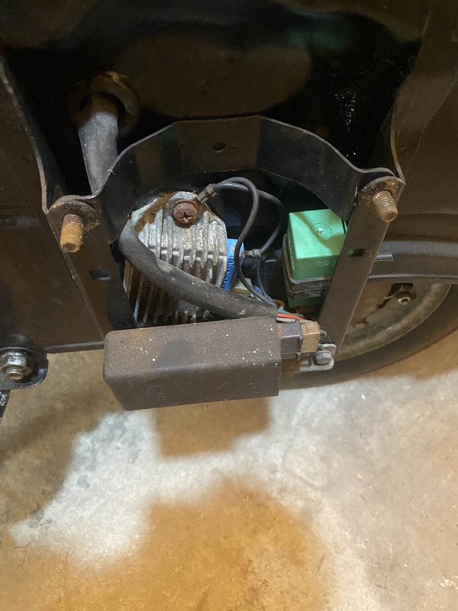

    Ich nehme an, der Spannungsregler ist das, was im letzten Bild zu sehen ist?
    125vnb6
    1,841
    13,691
    2,355
    81241 München, Deutschland
    • July 30, 2023 at 18:13
    • #115
    graue Teil mit den Kühlrippen hinter dem Hupengleichrichter( schwarzer Kasten) ! Das grüne ist das Blinkerrelais (Wechselstrom! 3-Pins)
    Da wäre der Schaltplan zu deiner PX:
    Das wäre der Spannungsregler!
    Bei deinem Model mit 3 Pins
    Einmal editiert, zuletzt von 125vnb6 (July 30, 2023 at 18:29)
