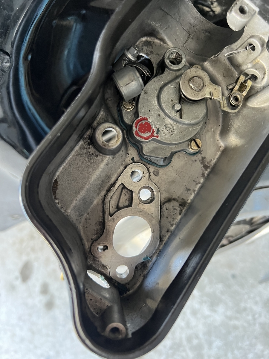

  • PX200 Falschluft
    • DB7790
    • June 15, 2023 at 19:24
    Kann mir jemand sagen welche Dichtung ich zwischen Vergaser und Vergaserwanne benötige? Bei SIP finde ich irgendwie nicht die richtige.

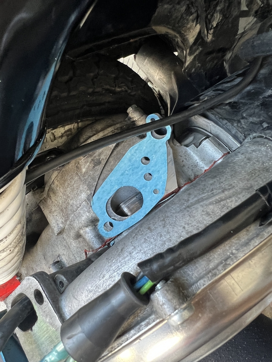

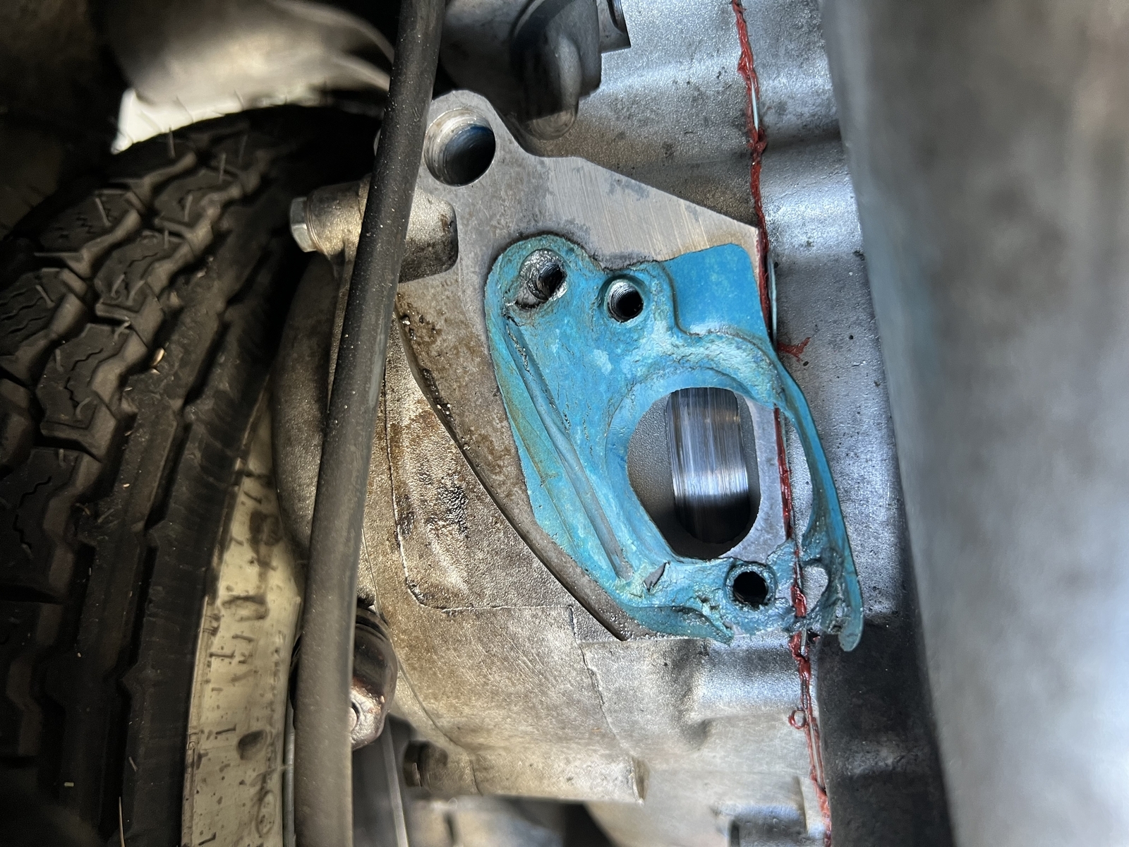

  • PX200 Falschluft
    • DB7790
    • June 15, 2023 at 18:42
    Das könnte das Problem sein oder ?

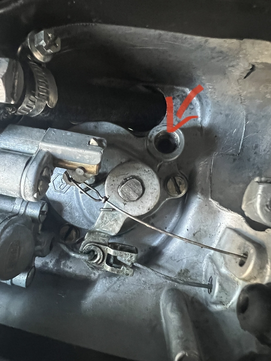

    Hallo Zusammen,
    meine PX 200 zieht irgendwo Richtung ASS/Vergaser Falschluft. Ich bin absoluter Leihe und hoffe auf Eure Hilfe.
    Festgestellt hab ich es durch folgendes:
    - umso geringer der Choke umso höher die Leerlaufdrehzahl.
    - wenn ich Bremsenreiniger Richtung Vergaser/ASS sprühe geht der Motor fast aus.
    Motor ist komplett neu gelagert und gedichtet, weshalb ich den erstmal ausschließe.
    Den Vergaser habe ich zwar auch neu abgedichtet allerdings trau ich meiner eigenen Arbeit nicht mehr 😂
    Zudem ist mir aufgefallen, dass scheinbar eine Schraube fehlt (s. Bild).
    Habt Ihr Tipps wie ich am besten vorgehe ?

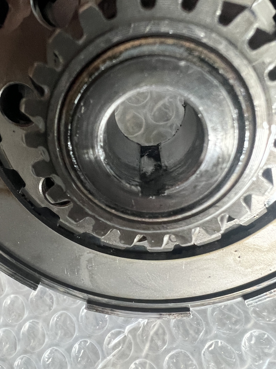

    • DB7790

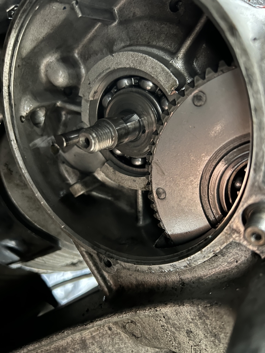

    • September 10, 2022 at 12:13
    Ich hatte den Kupplungsdeckel nun zunächst wieder drauf gemacht um nach dem Seilzug zu schauen.
    Da ist mir aufgefallen, dass der Weg des Kupplungsarms (Einrücker?) bei montierten Deckel sehr kurz ist.
    Habe nun die Kupplung abgenommen und festgestellt, dass der Halbmond nicht mehr da ist. Ist das das Problem ?
    Muss ich den Motor aufmachen? Irgendwo muss das Teil ja hin sein ?

  • Welche Bedüsung ? Malossi 210 mit 24er Vergaser
    • DB7790
    • September 4, 2022 at 14:56
    So es wird nicht langweilig:
    Ich war heute Vormittag den Vergaser einstellen, also immer wieder gefahren, angehalten, Düse getauscht etc…
    Nach dem letzten Düsenwechsel, wollte ich wieder starten und trete mit dem Kickstarter plötzlich ins leere (kein Widerstand).
    Habe dann versucht anzuschieben und gemerkt dass sich die Vespa selbst mit eingelegten Gang schieben lässt.
    Nach der erste Suche hier im Forum bin ich auf die Vermutung gestoßen, dass die Kupplung aufgegangen ist. Also Kupplungsdeckel ab: Kupplungskorb scheint noch in Ordnung zu sein (mir kamen keine Teile entgegen).
    Leider muss ich nun auf das Werkzeug für die Kronenmutter warten um die Kupplung komplett rausnehmen zu können.
    Worauf muss ich bei der Kupplung achten ? Kann es noch andere Ursachen haben ?
