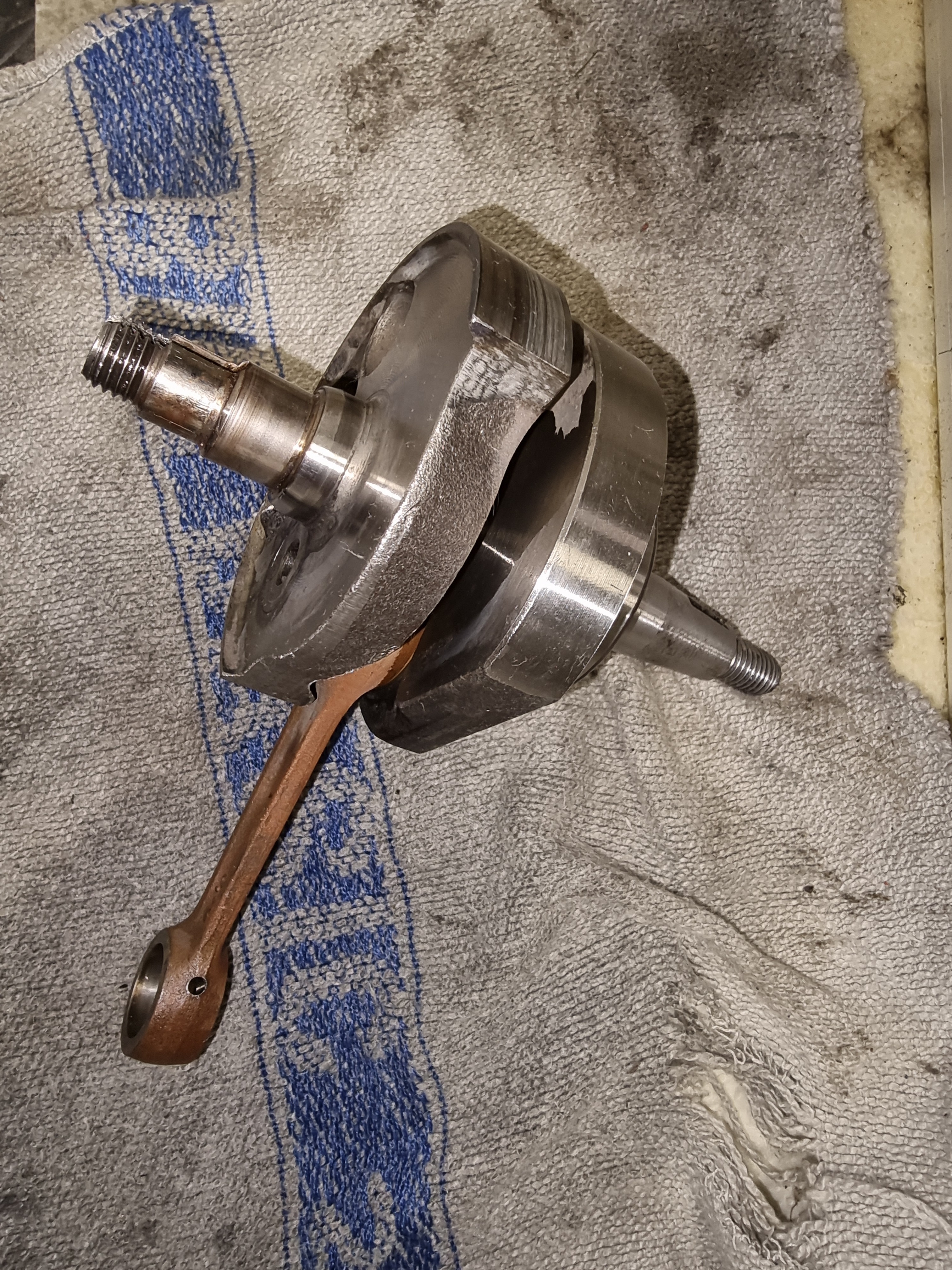

    Ich hätte aber noch eine Frage zur Kurbelwelle. Meint ihr, ich kann die noch verwenden, oder lieber eine neue Spendieren?
    Danke euch!

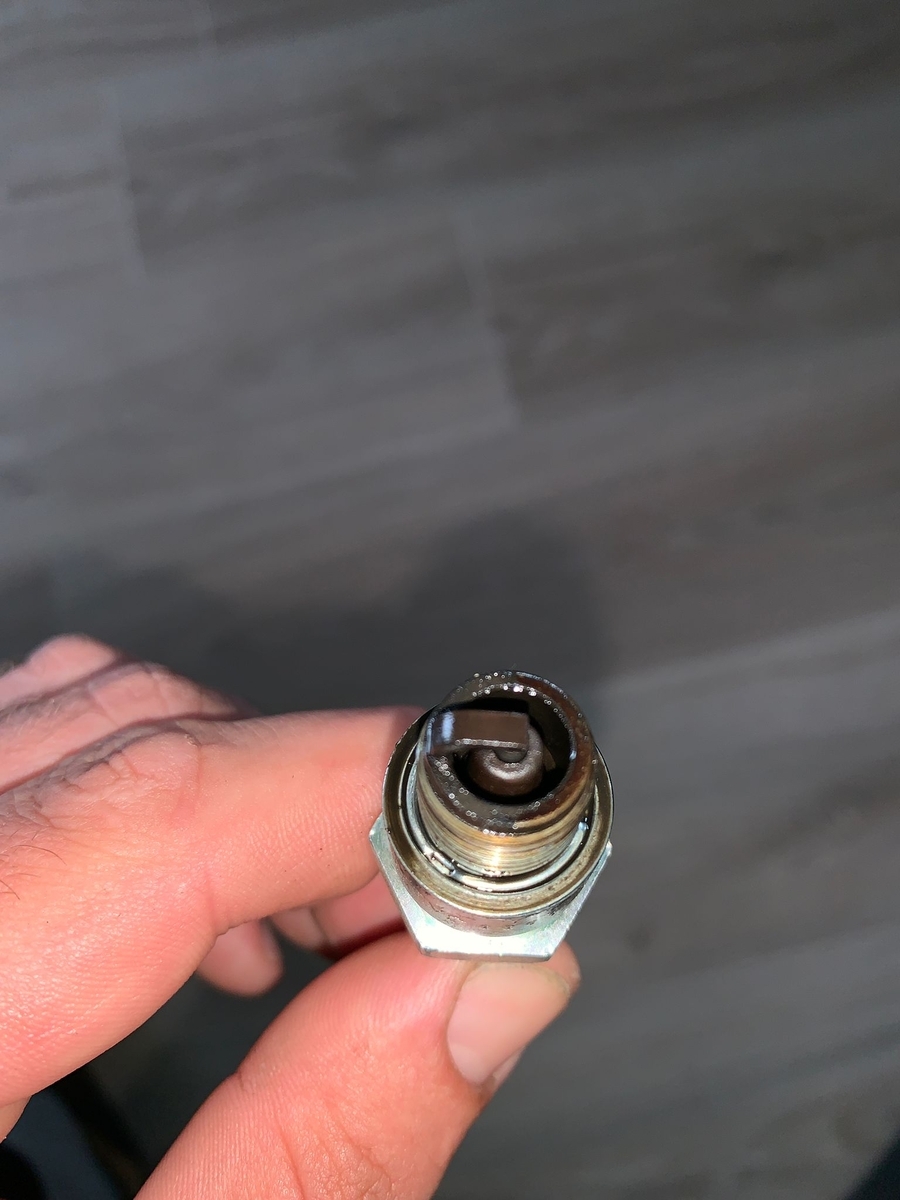

    Hier ein Kerzenbild. Ist aber nach Standgas gemacht worden.
    Ich mache heute Nachmittag/Abends ein neues Bild nach Vollgas.
    Danke euch.
