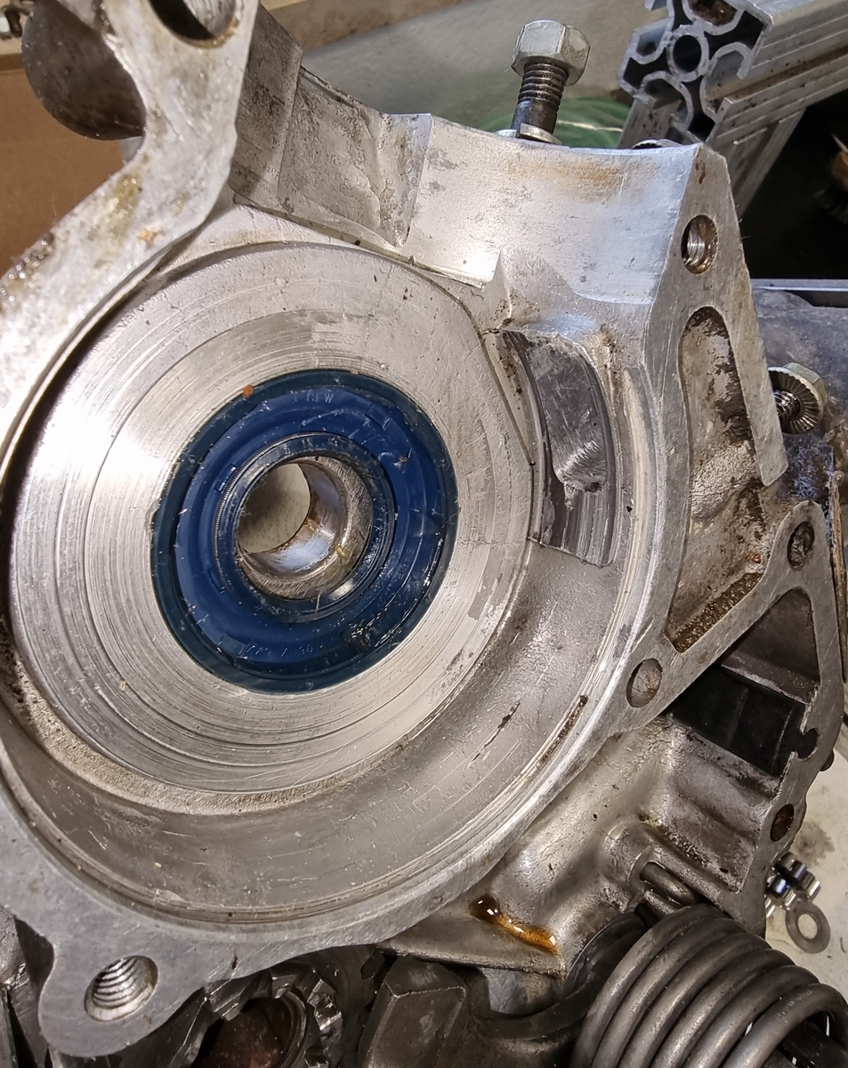

    Hallo Zusammen,
    ich bin gerade dabei einen V50s V5SA1M Motor zu überholen.
    Ich habe den Motor jetzt aufgemacht und bin mir nicht sicher, ob der Drehschieber so noch ok ist. Hättet ihr eine Einschätzung für mich?

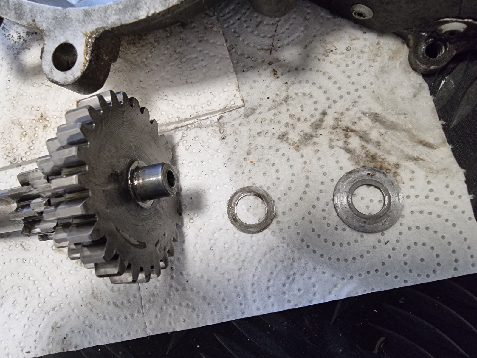

    Zusätzlich habe ich noch gemerkt, dass unter der Nebenwelle zwei Unterlegscheiben waren. Das kenne ich auch nicht so. Hattet ihr sowas schon mal?
    Vielen Dank im Voraus.
    Gruß Michael

    • October 10, 2023 at 12:02
    Zu U-Scheben:
    Da gehören nach meiner Kenntnis keine U-Scheiben hin.
    Zum Drehschieber:
    Ist der Motor damit trotz der tiefen Macke im langen Teil noch gelaufen ?
    Den wichteren kurzen Teil kann ich wegen der Qualität und des Bildausschnitts nicht beurteilen.

    • October 10, 2023 at 14:11
    Man muss auf jeden Fall klären, warum ausdistanziert wurde und in welchem Umfang. Ausdistanzieren der Nebenwelle ist eher nicht state of the art, wird aber gelegentlich gemacht.
    Ich würde die Höhe ermitteln und den Grund herausfinden an Deiner Stelle.

    • October 10, 2023 at 16:40
    Der Drehschieber sieht nicht mehr so prickelnd aus.
    Wie sieht denn der Rest aus...Kurbelwelle, Zylinder, Kolben usw

    • October 10, 2023 at 19:36
    Der Drehschieber ist platt, aber noch reparabel! Da hat jemand den Tannenbaum mit Scheiben aus justiert und nicht die am Getriebe mit Distanzscheiben/Schulterring, wegen der Schaltfreundlichkeit ...
    Da am Motor hatte jemand nicht die technische Kenntnisse des Motor's aber zumindest den technischen Verstand es irgendwie irgendwie umzusetzen.
    Du wirst nicht drum rum kommen alles zu überprüfen!
    Hast du den Motor irgendwo billig eingekauft?

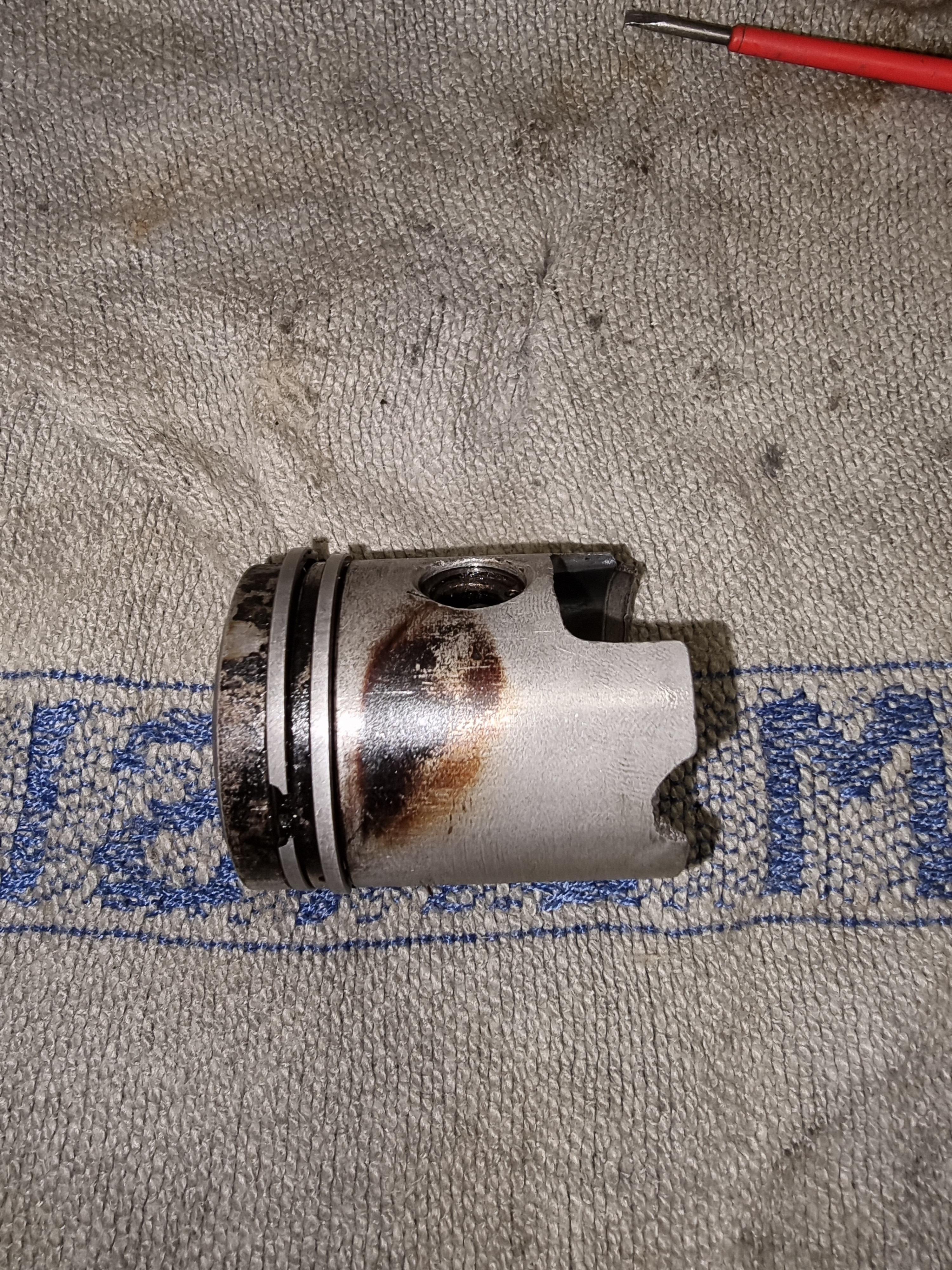

    Ich habe mir die restlichen Komponenten mal angeschaut. Kolben sieht nicht gut aus. Zylinder hat aber eigentlich keine Riefen und an der Kurbelwelle kann ich auch keine Riefen erkennen.

    • October 10, 2023 at 23:27

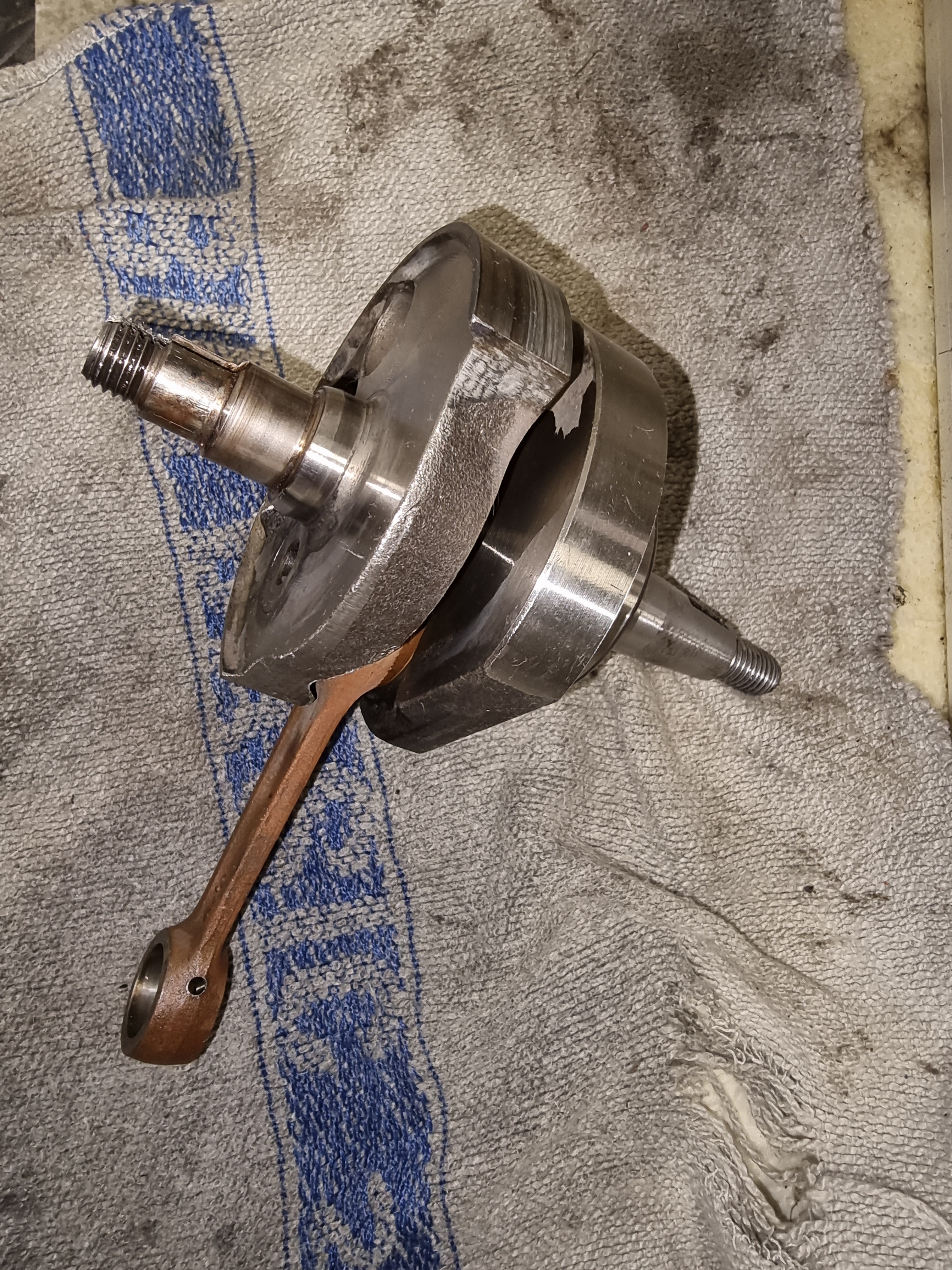

    Die Kurbelwelle hat sehr wohl Riefen durch den Kontakt mit der Drehschieberoberfläche.

    • October 11, 2023 at 15:55
    Ich fürchte, dass die Ausbrüche am Kolbenhemd den Drehschieber im Gehäuse beschädigt haben, als sie "durchgedreht" worden sind.
    Ich glaube aber auch, dass die Scharten aufzufüllen sind und der Motor damit läuft.
    Der Sinn / Unsinn mit den U-Scheiben ist mir nicht erklärlich. Sie haben nur verhindert, dass der Lagerzapfen ordentlich in das kleine Kugellager greift und der Tannebaum dadurch weiter auf der Gegenseite aus dem Gleitlager im gro0en Kupplungskorb herausragt - mehr nicht.
    Du solltest aber in jedem Fall die Zerlegung nutzen, um auch die Hauptwelle zu zerlegen.
    Am besten vorher mit zwei Spionen die Luft vor der Abnahme des Segerrings messen und nach der Abnahme des Segerrings und der Anlaufscheibe kontrollieren, ob die 4 Gangräder korrekt aufgelegt sind.
    Danach auf 0,2mm oder weniger ausdistanieren - und auch das Schaltkreuz prüfen.
    Die festen Zähräder der Tannenbaumwelle sind breit genug und brauchen keine "Distanzierung".

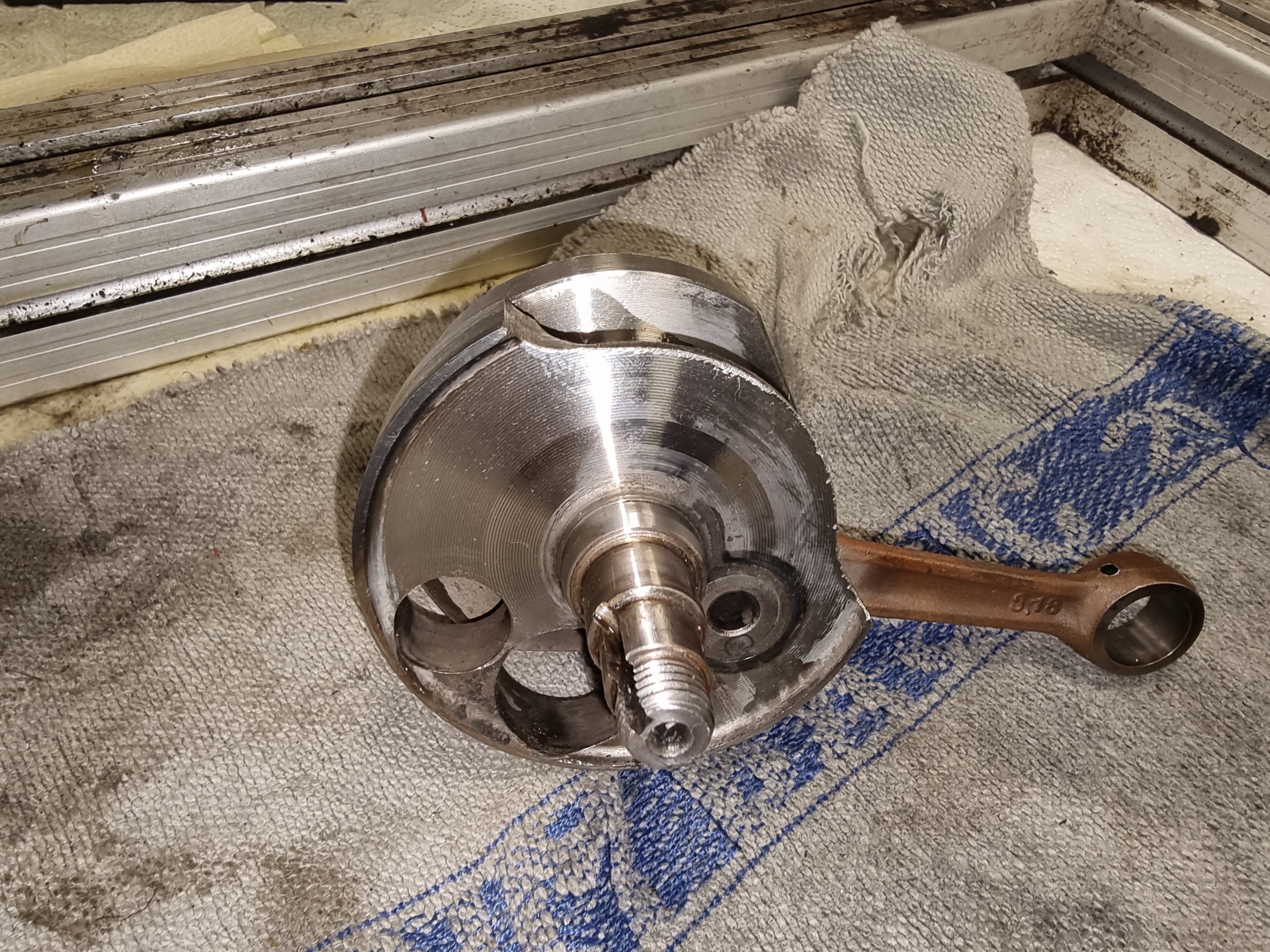

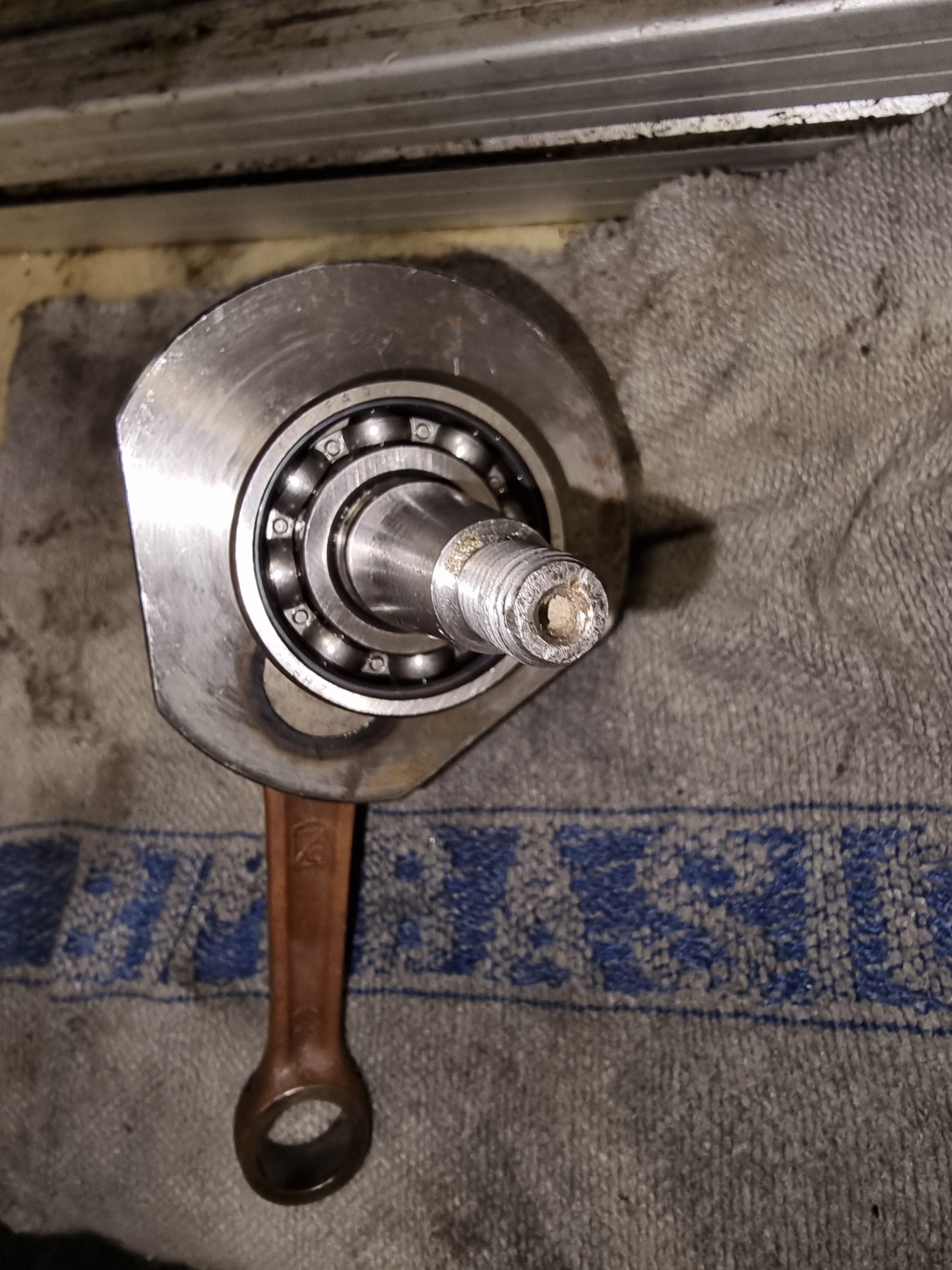

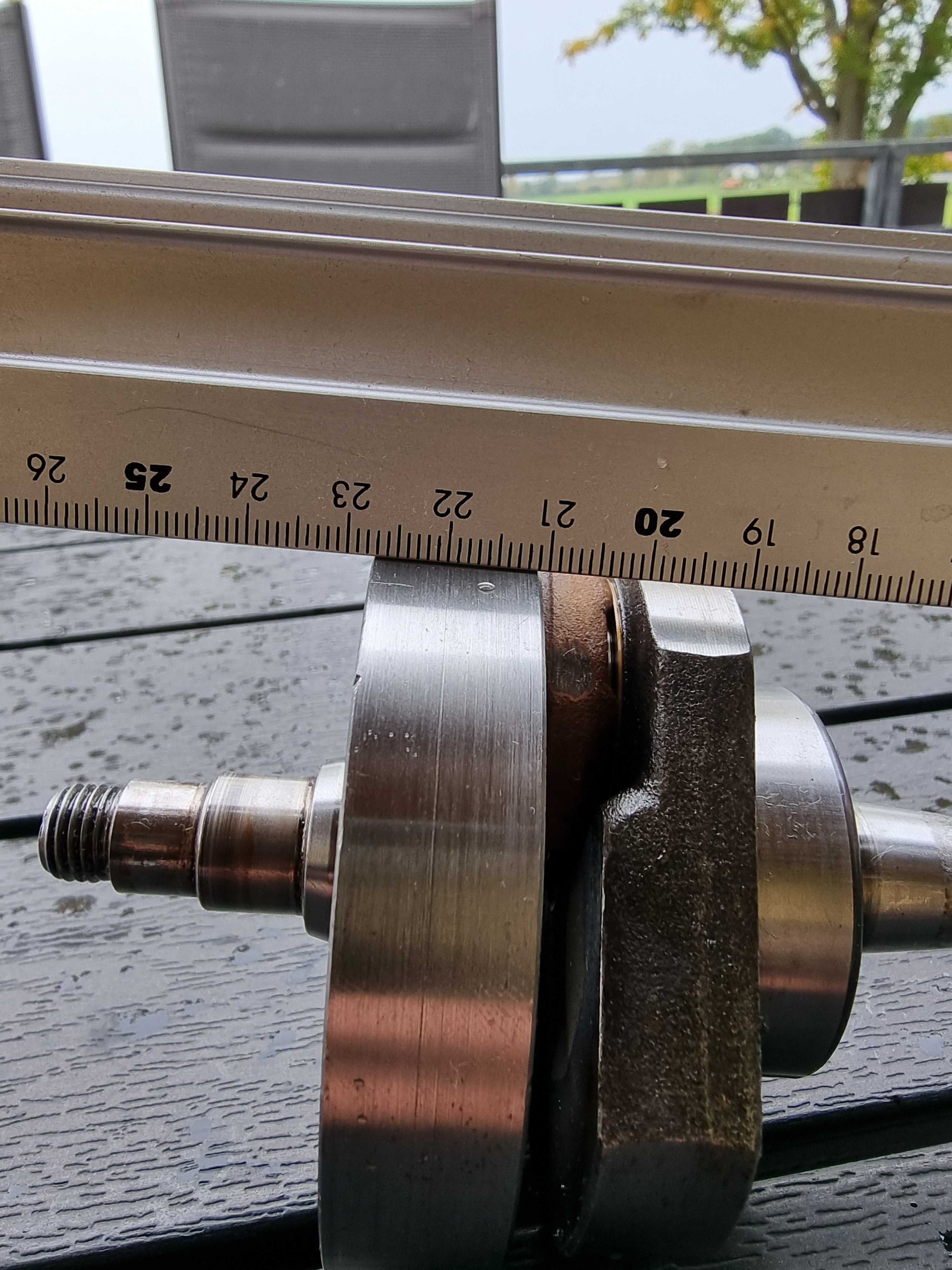

    • October 12, 2023 at 14:00
    Danke für die Rückmeldungen.
    Ich werde zuerst versuchen den Drehschieber zu reparieren.

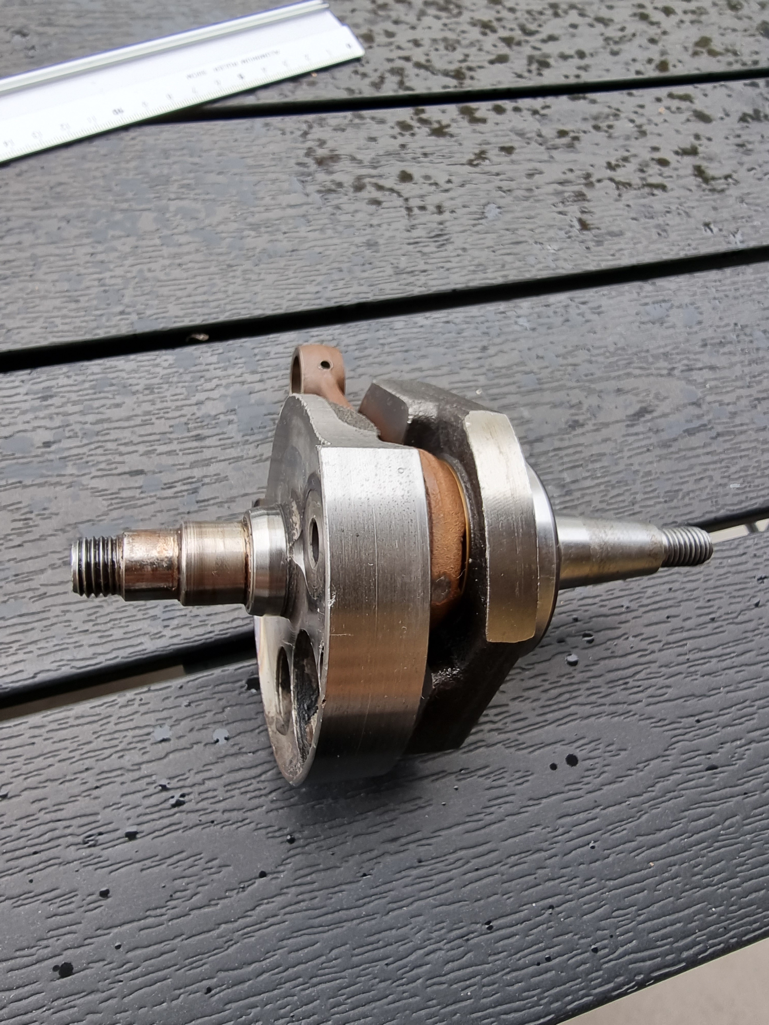

    Ich hätte aber noch eine Frage zur Kurbelwelle. Meint ihr, ich kann die noch verwenden, oder lieber eine neue Spendieren?
    Danke euch!

    • October 12, 2023 at 17:38
    Eine Neue! Da sind überall Späne dran... dann bestimmt auch im Kurbelwellenlager.

    • October 13, 2023 at 10:58
    Die Steuerwange habe ich schon sehr viel mehr beschädigt gesehen, aber die eigentlich völlig unwichtige zweite Wange sieht echt übel aus. Es sieht für mich so aus, als wenn der Kolbenbruch dort kleingemacht worden ist.
    Aus den von kawitzi genannten Gründen würde ich auch eine neue KW verbauen.

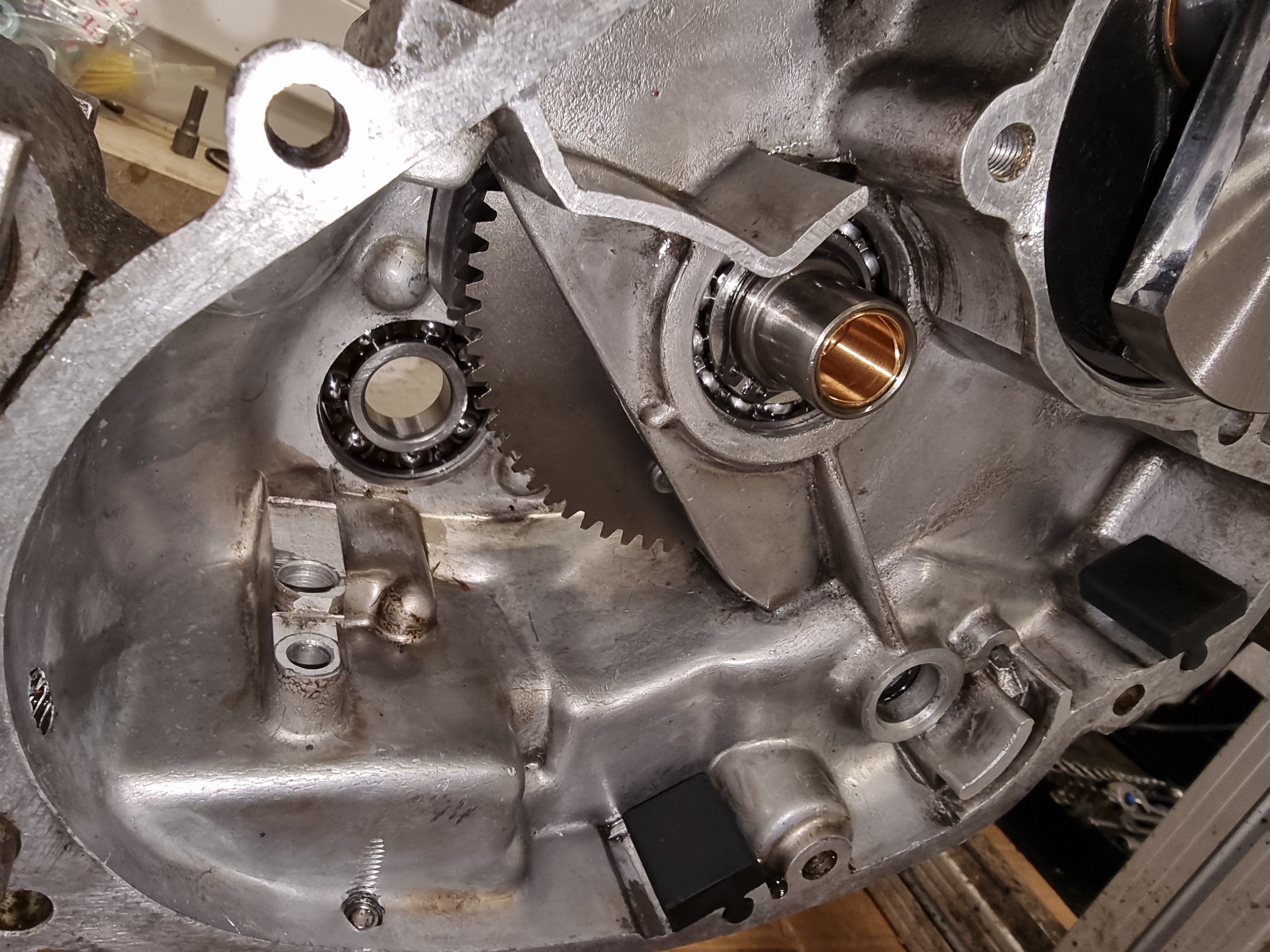

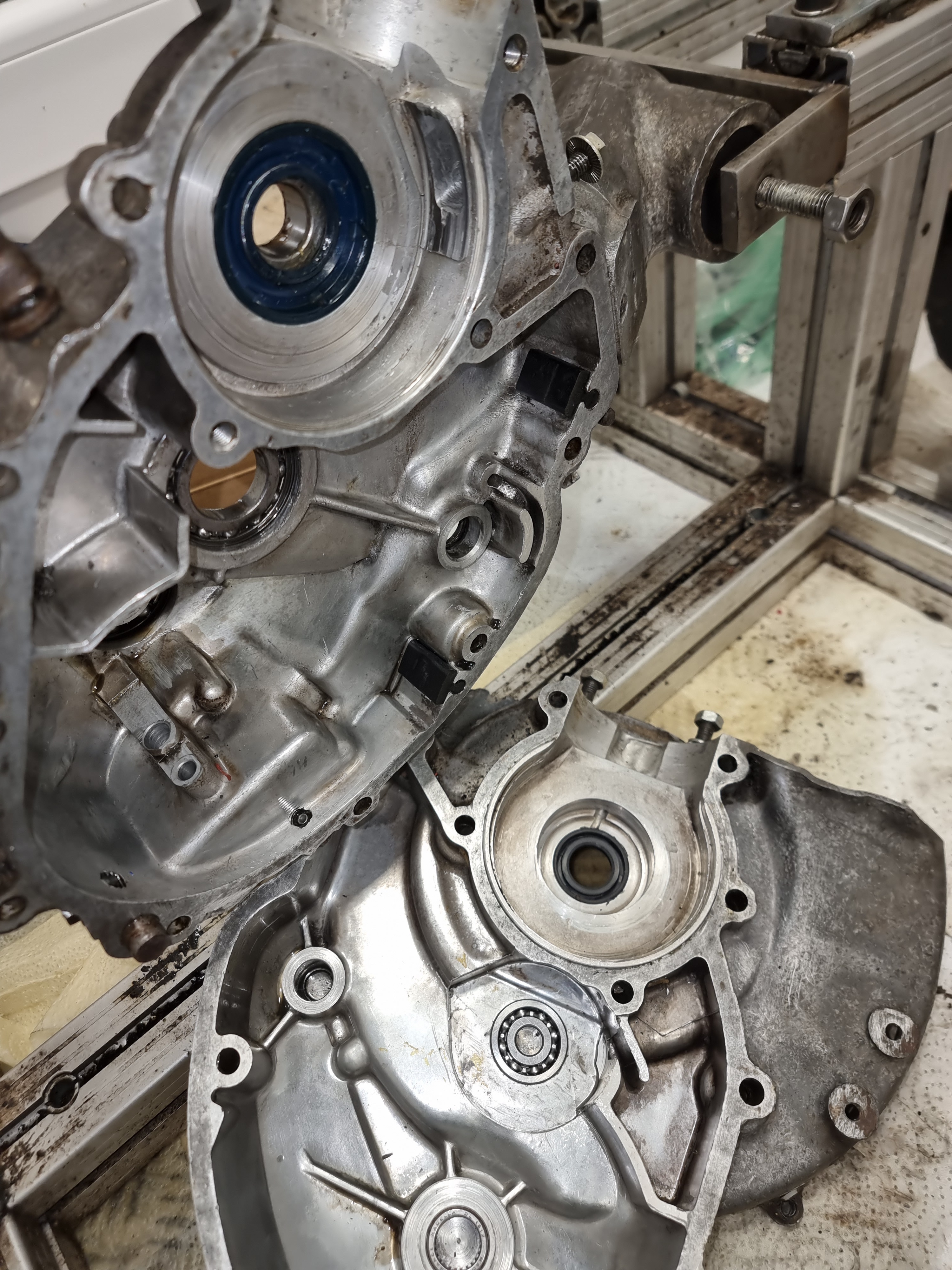

    Hallo Zusammen,
    nach langer Zeit konnte ich endlich mit dem Motor weiter machen. Den Drehschieber habe repariert und er ist auch dicht (getestet mit WD40 und Bremsenreiniger).
    Lager und Wellendichtringe sind neu. Sicherungsringe sind ebenfalls montiert. Hauptwelle ist aus distanziert. Kurbelwelle ist neu.
    Beim Zusammenbauen ist mir aufgefallen, das die Nebenwelle axiales Spiel hat, ca. 2,2mm. Was ist eure Meinung? Woran kann das liegen? Ist die Nebenwelle verschlissen?

    Hallo Zusammen,
    ich habe etwas im Forum gestöbert und habe dieses Topic gefunden.
    Thema
    Axialspiel in der Nebenwelle
    Hallo Zusammen,
    ich überhole gerade meinen 50n mit neuen Lagern usw....
    Eingebaut habe ich ebenfalls eine Polini 3.00 Primär und habe nach dem zusammenstecken der Motorhälften ein Problem was ich nicht wirklich gelöst bekomme.
    Ich habe gut 2 mm axiales Spiel in der Nebenwelle. Die Welle konnte ich vorher aus dem alten Lager so rausziehen und jetzt auch in das neue einsetzten. Das Spiel hatte ich aber vorher nicht.
    Hat vielleicht jemand eine Idee zu diesem Problem ? Bin irgendwie am Ende mit meinem…
    Majo12
    February 5, 2021 at 13:43
    Heißt für mich, ich werde den Motor jetzt so zusammen bauen und mal testen, update folgt.
