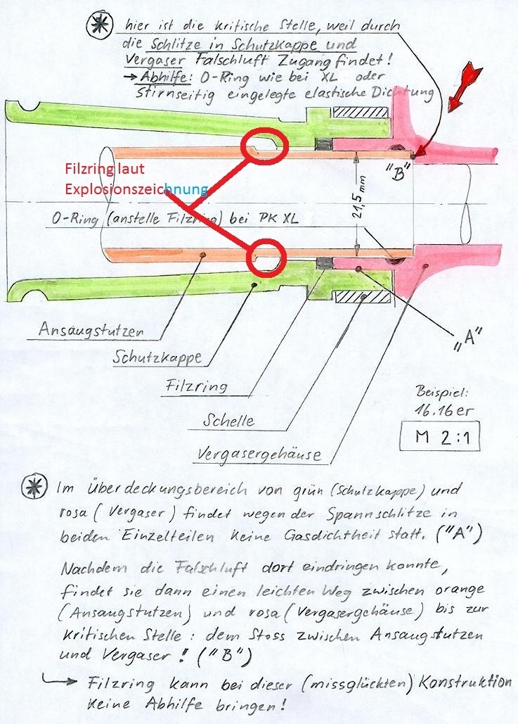

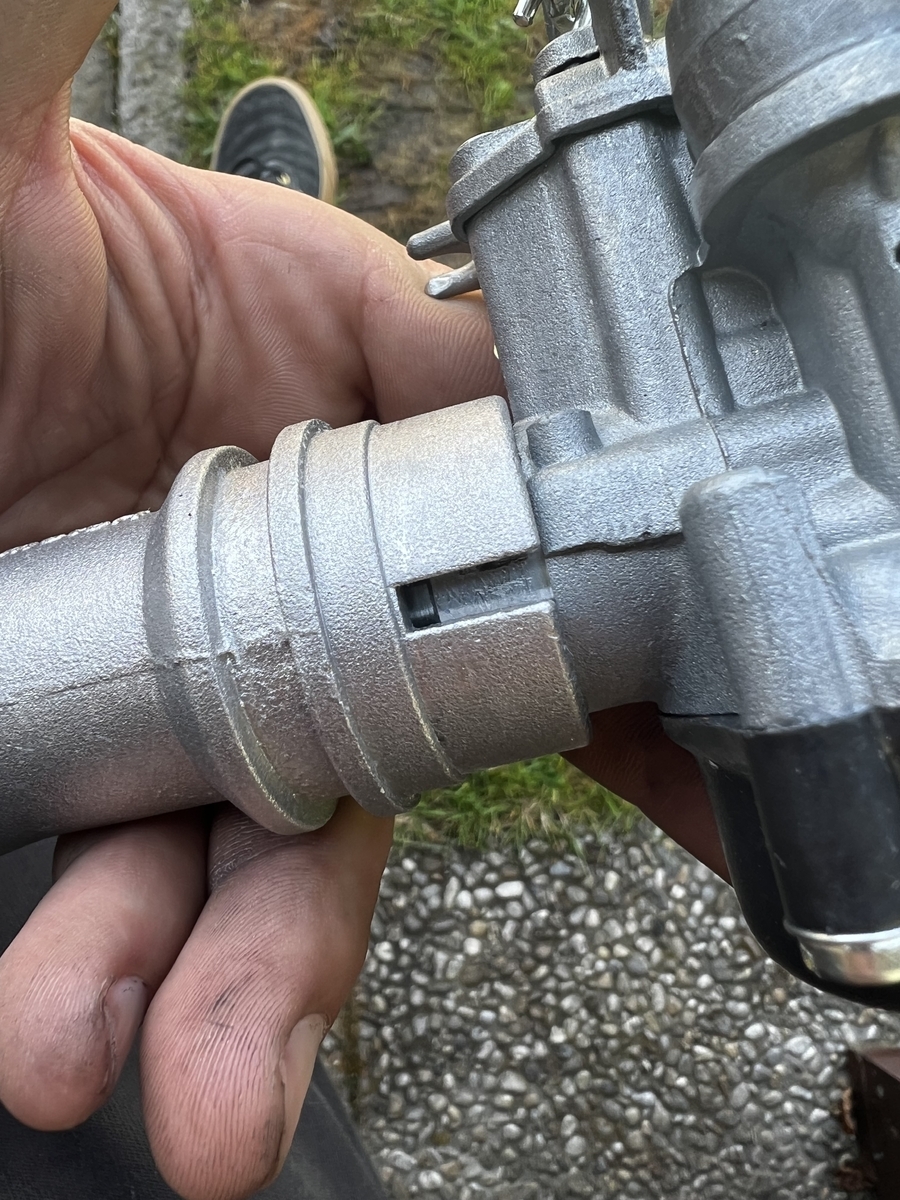

    Hier in der Grafik siehst du wo der Filzring sitzt und die Beschreibung des Problems.
    Quelle: bobcat GSG
    Und da steht auch eine mögliche Lösung die auch bei meine Special problemlos funktioniert. Ich habe an die Stirnseite "B" eine im Durchmesser passende, elastische Flachdichtung eingelegt und dann festgedrückt. Hat problemlos funktioniert und war dann dicht.

    Das Duchtigkeitsproblem liegt nicht in den Schlitzen am Vergaser. Die Schlitze sind nowendig, damit der Vergaser geklemmt werden kann. Sie enden aber vor dem Bereich, in dem bei Vergasern mit O-Ring die Nut liegt. Bei Vergasern ohne diesen O.Ring - das ist die Mehrheit - ist dieser Bereich geschlossen rund - und da dichten diese Vergaser gegen den Ansaugstitzen auch ohne O-Ring.

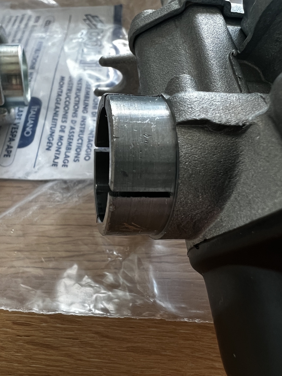

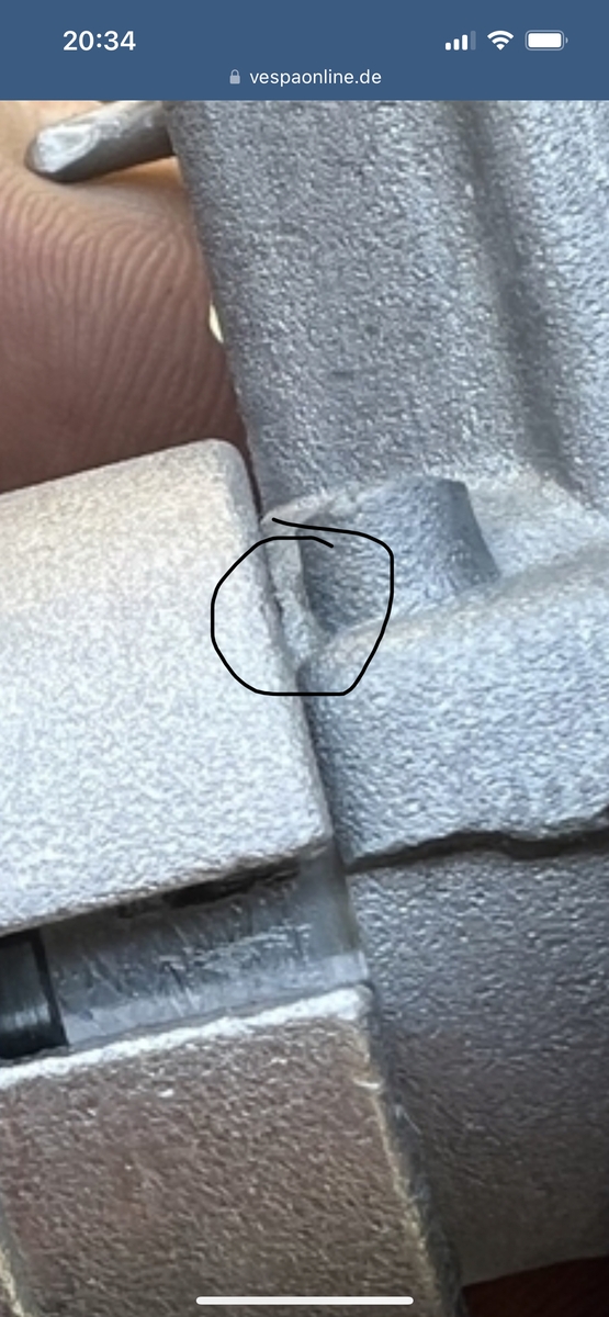

    Zu Bild 2:
    Was ist die ebenfalls geschlitzte schwarze Hülse - und ist das eine Bruchstelle im Guss von welchem Teil ?

    Ich habe jetzt wie auf der Zeichnung von Rassmo einen ORing eingelegt und jetzt ist alles prima keine Falschluft mehr sauberes Runterdrehen beim Kupplung ziehen und bei Gas wegnahme
    Hab allerdings trotzdem noch den gefetteten Filzring mit rein
    Schadet ja nicht
    Quelle: bobcat GSG

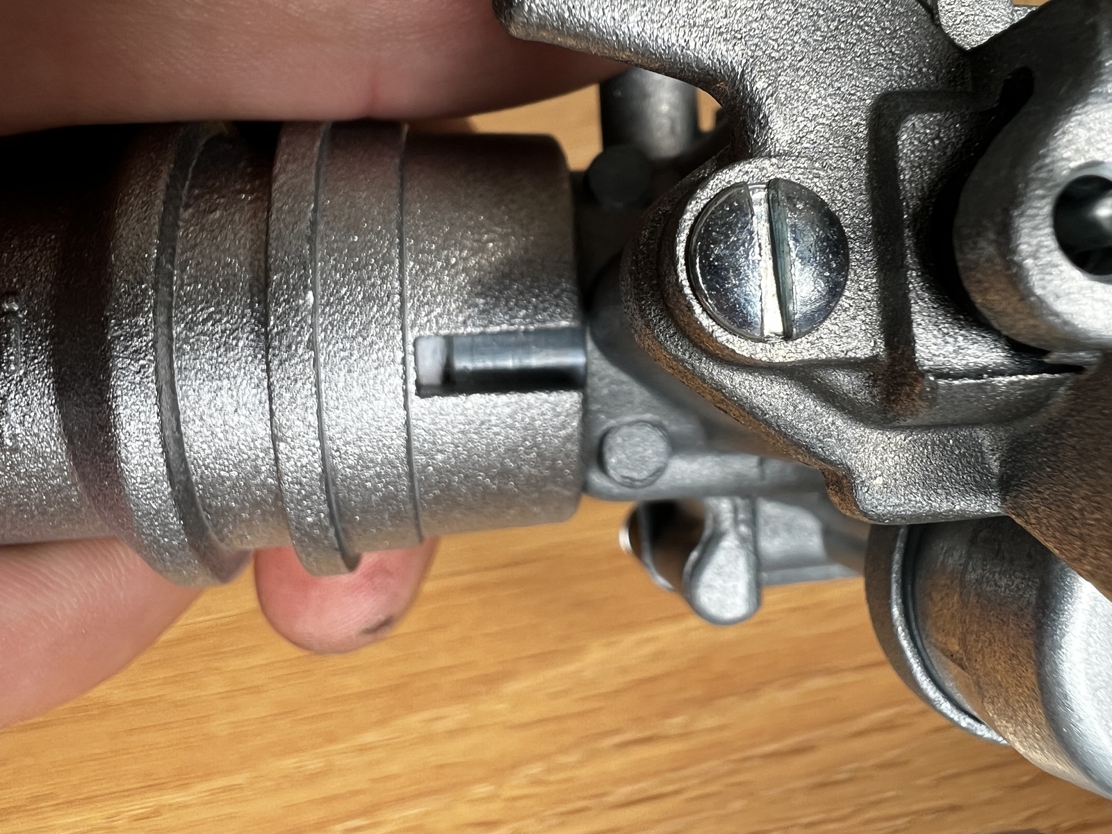

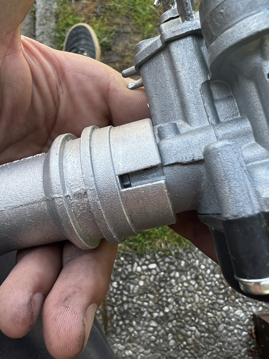

    Bei deiner Zweitbestellung würde mich interessieren, ob du den Filzrimg eingelegt hast, als du das Bild aufgenommen hast. Wenn ja: Wie sieht das ohne Filz aus ?

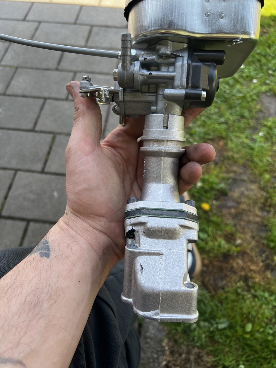

    Auf dem Bild ist nun zu sehen das der Filzring im AS Ganz hinten ist und dadurch eine kleine Lücke entsteht wenn der 16.16 aufgesteckt wird
    Ich sehe allerdings das Problem an den vergaserschlitzen da er da aktuell bei mir Luft zieht also hilft nur eine Variante mit oRing und da kommt der 16.16F ins Spiel da der ja mit oRing sein soll 🤷🏻‍♂️

    Ich hab mir beide Komponente nochmal bestellt um zu schauen ob die Lücke da auch ist und ja diese Lücke ist da auch.

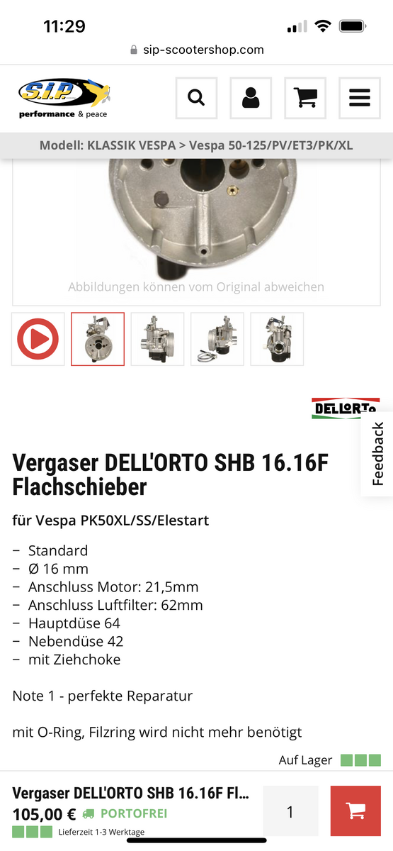

    Bei sip auf der Seite steht allerdings in dem beschreibungstext des SHB 16.16 das er eigentlich mit oRing sein sollte sowie der SHB 19.19 (auch mal mitbestellt )
    Aber haben beide keinen oRing
    Jetzt würde mich interessieren ob Prinzipiell der SHB 16.16 F auch gehen würde obwohl er für die PK oder PX Modelle ist da der ja mit oRing sein soll

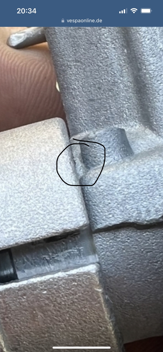

    Das sieht nicht gut aus.
    Ich hab mir nun mal die beiden Komponenten nochmal geholt um zu schauen wie es bei diesen ist und bei diesen ist es genau gleich
    Wie wäre es mit einem 16.16F vergaser da der ja den oRing innen hat ? Müsste ja trotzdem passen obwohl er für die PK ist

    Ich habe das Foto ohne Filzring gemacht
    Mir ist schon bewusst das in den Zwischenraum der Filzring gehört gefetteter Weise
